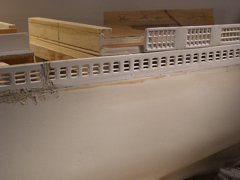

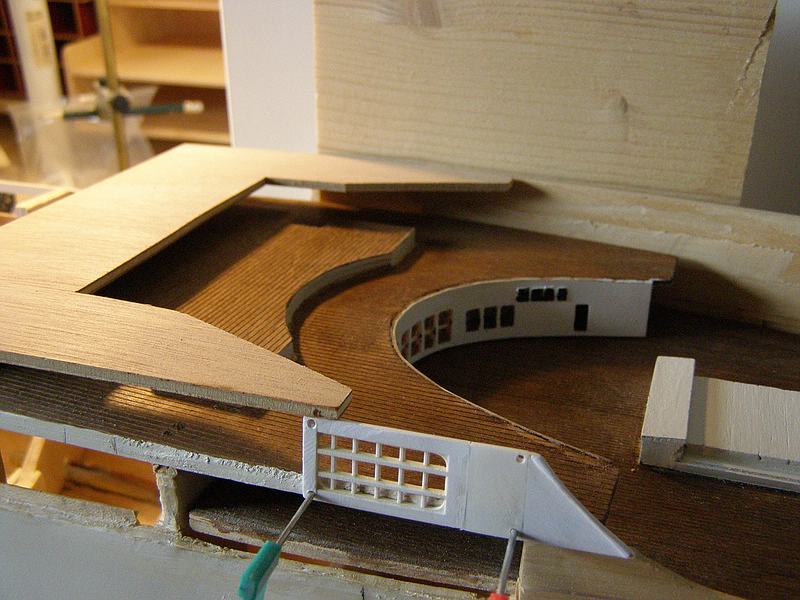

Stehengeblieben waren wir beim letzten mal an der hinteren Außenfront des Pools,das auch in Handarbeit aus einem Rohling hergestellt wurde.

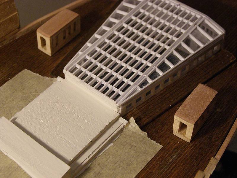

Die einzelnen Ausschnitte für die Panoramafenster sind 4 mm hoch und 2 mm breit. Dazwischen liegen 1 mm Stege.Die Probleme ergaben sich bei der Herstellung eigentlich nur mit dem feilen der Ausschnittsecken, da diese an Schärfe zu wünschen übrig ließen. Mal ein Bild:

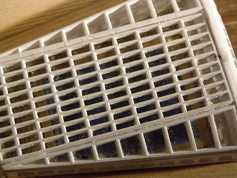

Wie zu sehen ist, wurde dabei auch das Panoramadach des Pools sowie der Achterdeckszugang und die Verkleidung zum Technikzugang unter dem Pool hergestellt.
Das Panoramadach des Pools inklusive einer hergestellen Verglasung:

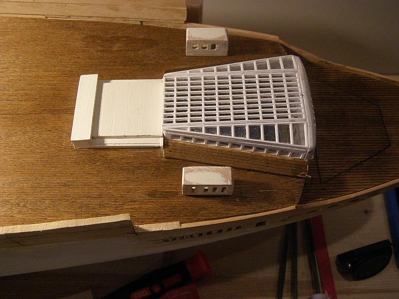

Desweiteren wurden die hintere Ladeluke, die überwiegend dem Transport von Maschinenteilen für die Turbinen und Aggregaten diente hergestellt und installiert.
Gut zu sehen sind die am Poolhouse liegenden Plankengänge zu den achteren Treppen.

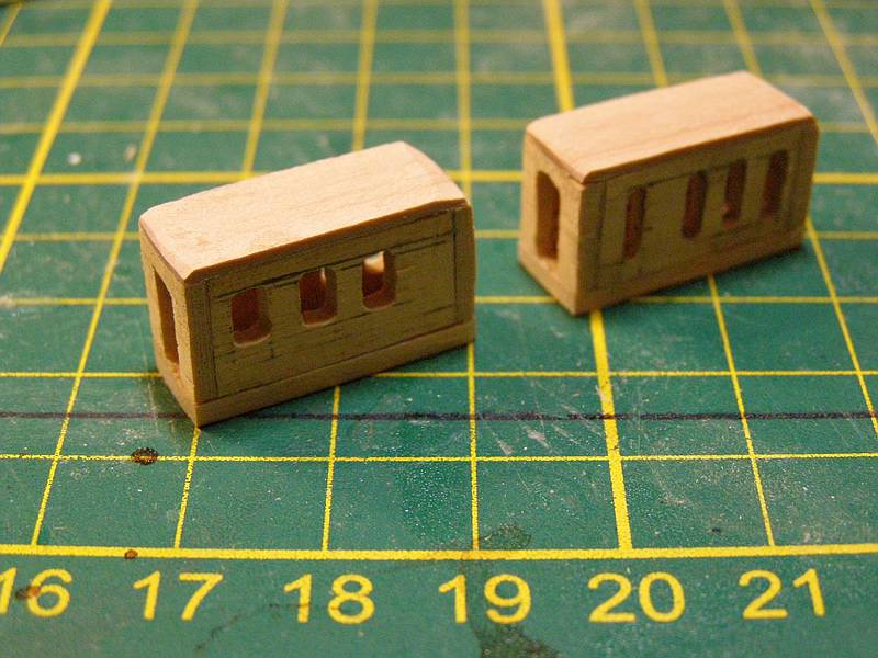

Als nächstes habe ich zwei Deckshäuser mit den Maßen 20x 8 mm , die die Absauganlagen für den Poolraum enthielten, aus Holz gefertigt. Auf den Deckshäusern werden später dann die Aufnahmen für die Ladebäume aufgesetzt.
Das sieht dann, hier schon mit dem bemalen angefangen und lose aufgestellt, dann etwas so aus.
Hier noch einmal in der Totale:

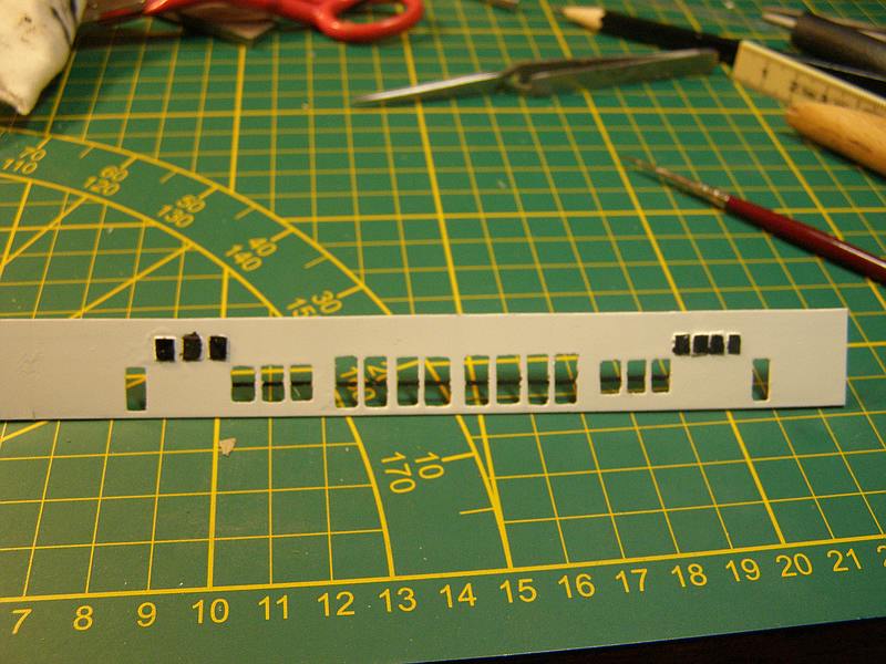

Das Grundmaterial ist eine 0,75 mm starke Plastikplatte. Die Ausschnitte für die Türen sind 4x10 mm mit 1mm bzw. 2 mm Zwischenstegen.
Das Material läßt sich gut krümmen und aufgrund der hohen Güte ist mit einem brechen der schmalen Stege nicht zu rechnen gewesen.
Hier mal der erste Abschnitt, die Zeichnung auf dem Sheet.
Aber auch hier war es gut, immer wieder mit den Originalbildern zu vergleichen. Davon gibt es wahrlich nicht viele, die diese Detail zeigen. Denn es gab Differenzen zum Bauplan, so das ich dem Original nachgearbeitet habe.
Der nächste Schritt:
Zum Ausfräsen der der Panoramatüren habe ich zunächst eine 1,5 mm starken Bohrer verwendet, um eine Grundstruktur hineinzufräsen, aber gleichzeitig die Außenkanten nicht zu verletzen.
Dazu wurde eine kleine Handmaschine von Proxxon mit 20000 U/min verwendet. Das Material wird so warm, das es am Bohrer haften bleibt
und immer wieder mit 60er Schmirgelleinen abgestriffen werden mußte, aber es ging voran.
Allsdann habe ich mit meinen schärfsten Feilen die Ausschnitte Stück für Stück vergrößert, immer darauf achtend die Maße ,soweit überhaupt möglich, einzuhalten.
Auch hier war und ist die Problematik, die Ecken scharf genug herauszuarbeiten. Könnt ihr sehen. Da noch viele Fenster und Türausschnite
gemacht werden müssen, hat der eine oder andere von euch sicher eine Lösung für dieses Problem.
Herausgekommen ist dann im Finale und mit Fensterahmen. Lüftungsgittern aus Messing, den Eingängen für die Technik dann das.
Und dann schon mal vorlackiert und noch nicht verglast.

viel Aufwand . am Ergebnis könntest Du noch etwas fein arbeiten. ich hätte die Öfnungen inclusive der Stege ausgeschnitten und die Stege danach eingeklebt, das wäre einfacher und die Ecken würden " eckiger". ^^
Fertig:RC:
HMY Britannia 1893
214
Sonntag, 1. November 2020, 19:04
Moin Moin,
da stimme ich Hans Juergen zu. Von hinten die Stege wieder einsetzen und eventuell einen zweiten dahinter zum verstärken.
Ansonsten aber tolle Fortschritte, vor allem dein Panoramadach :ok:
Beiträge: 1 082
Realname: Björn
215
Sonntag, 1. November 2020, 19:10
Gude Holger,
nette Geduldsarbeit.
Ich geb den beiden voll recht. Wenn Du die Streben nachher einklebst, machst Du dir das Leben deutlich leichter.

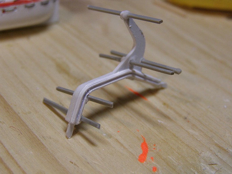

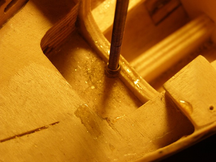

- Einbau der Wellen und des Installierens der Wellenhalter vor den Propellern
Dazu wie gewohnt zur Einstimmung ein Bild dieser von mir einige Male im Original gesehenen Anlage.
Prachtvolle Elegance.
Die besondere Stellung der Wellengondeln, die nicht symetrisch verlaufen und das übertragen auf das Modell waren hier
der erste Anspruch. Hinzu kamen die Abmaße und Längen der Wellen sowie das berücksichtigen der Abstände zum Ruderblatt
Mal das erste Bild:

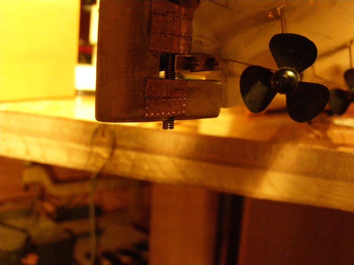

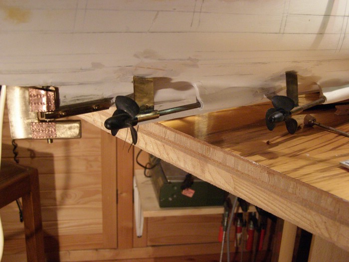

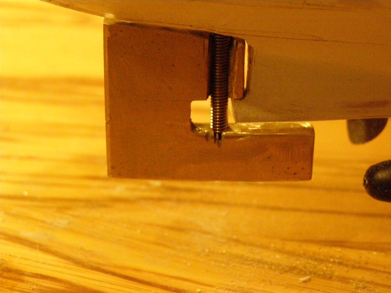

Hierzu, und um eine vernünftige Übertragung auf das Modell zu gewährleisten, habe ich zunächst die aus Messing gebauten und verlöteten
Endhalter zu den Propellern einfach mal an den Rumpf gelegt, Pläne und Original verglichen und in ihrer Lage eingerichtet.
Seht selbst:
Und um die horizontale und vertikale Ausrichtung auch untereinander zu sichern , wurden relativ große Rumpfdurchbrüche geschaffen
unter Berücksichtigung der Krümmung der Rumpfwände.
Nach Abschluß dieser doch recht umfangreichen Arbeit des Anpassens und vergleichens wurden die Wellenhalter eingesetzt,
mit Epoxydkleber die Ausschnitte wieder eingearbeitet und zusätzlich verspachtel und beschliffen.
Das sah nach Abschluß dann so aus :
Nochmal, weils so schön war.

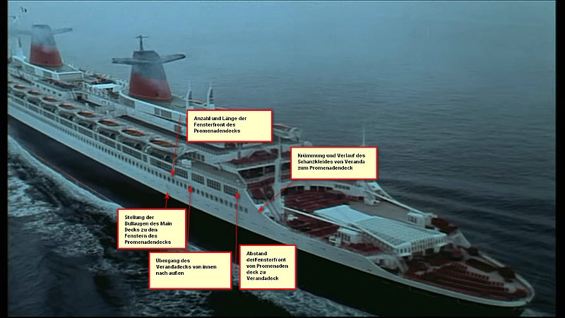

Zu berücksichtigen und auch im Nachhinein die Stellung der Bullaugen( immerhin knapp Tausend) zu den Decks mit in die
Planung mit einzubeziehen, war die Ausrichtung der Fenster auch für die Anbringung der Rettungsboot Davids sehr wichtig.
Und von daher.... Gemessen, verglichen, angepasst und und und.

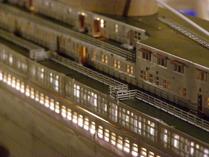

Da es sehr,sehr wenige Bilder der SS France bei Nacht gibt, die die Beleuchtungssituation wiedergeben( Gefunden habe ich bei den vielen Hundert Bildern nur drei mit Nachtbeleuchtung im Original) und die wenigen Modellbauten des Schiffes alle eine andere Beleuchtungssituation darstellen habe ich mich für diesen, anderen Weg entschieden.
Aber zunächst das wohl beste Nachtbild der France, wenn es auch nur die Ausstrahlung erahnen läßt, ist es doch wohl das beste.

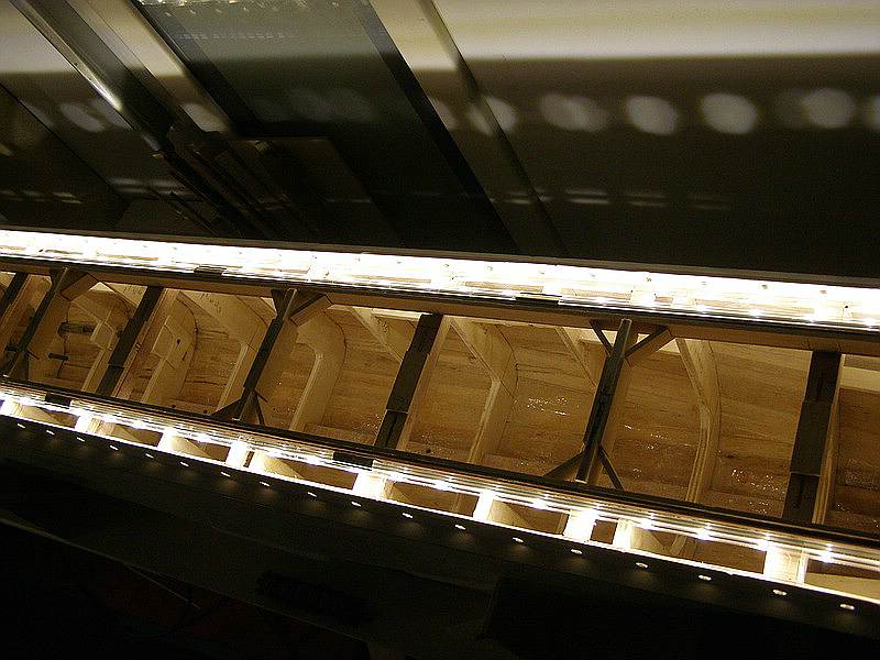

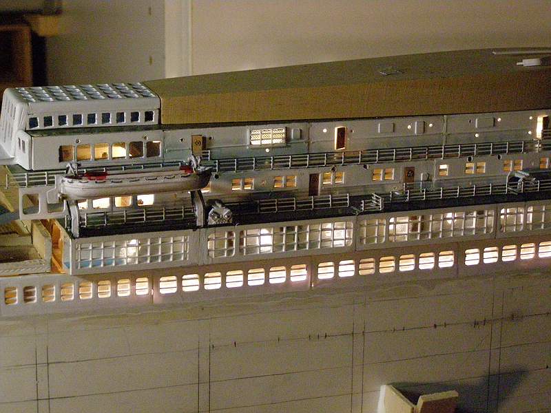

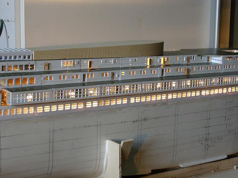

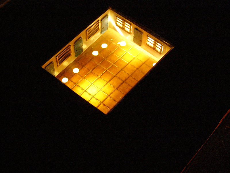

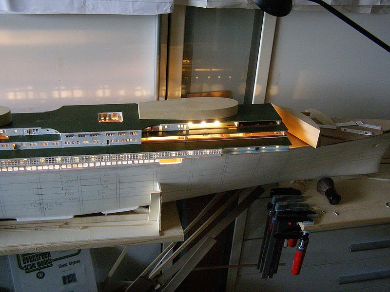

Also wurden zunächst Lichtleisten12V mit einem nicht zu hellem Lichtstrom von 230 lm so in den Rumpf eingebracht und verlegt,
das die hellsten Stellen den Rumpfbereich mit den später noch anzufertigen Bullaugen(ca. 1000) in einem Abstrahlungswinkel eingebaut, der in der Konstruktion schon eine Lichtbrechung vorsah.
Hierzu mal das erste Bild......
In der mittleren Konstruktionslinie wurden Seitenwände eingezogen und mit Bohrlöchern versehen um genügende Lichtbrechung nach außen zu gewährleisten und um die Lichtintensität herabzusetzen.
Schön zu sehen sind auch schon die vermessenen Konstruktionslinien für die Rettungsbootdavids.
Der mittllere, komplette Schiffsaufbau ist so konstruiert, das er als ganzes demontierbar ist und so den Zugang in den Rumpf sowie das entfernen von ausgefallen LEDs erleichtert.
Alsdann ging es weiter mit Plattform für die Schornsteine und dem Herstellen des Innenraumes für die ersten Klasse
Passagiere Mitschiffs. Hierbei habe ich den Boden des Innenraumes durchscheinen lassen, um auch diese Atmosphäre des Nachts darzustellen.
Die zu sehenden Durchbrüche werden später von Pflanzenkübeln verdeckt.

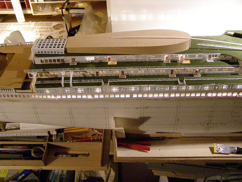

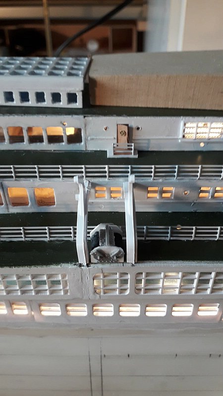

Danach wurden die Seitenwände der oberen Decks zunächst grundiert, lackiert, Fenster eingebracht, Änderungen vorgenommen
und angepasst.
Der Aufbau für den Sportpalast an Oberdeck hergestellt....
Der Bugseitige Aufbau ist noch offen und wird in der nächsten Bauphase verschlossen.
Die zu sehenden Spalten zwischen den Bausegmenten werden gespachtelt und noch beschliffen, neu lackiert.
Etwas abweichend vom Original habe ich die Schotten der Ausgänge durch Buchentüren ersetzt. Gefiel mir einfach besser, auch die Lichtwirkung wirkt stimmiger.
Hierzu noch eine Detailaufnahme, die die Lichtintensität nach meiner Meinung gut wiedergibt.
Und zum Schluß noch mal der Vergleich......es ist wie ein Märchen bei Tag....
Wie auch in der Nacht.....
Es ist eben der schönste Passenger aller Zeiten.

Nun sind fast auf den Tag zwei Jahre seit Beginn meines Projektes vergangen.
Was ist in der Zeit schiefgegangen und was sind die Fortschritte?
Und dabei fiel mir sofort mein Abenteuer mit dem Epoxydkleber und das Laminieren ein, das Monate brauchte, um es durch
schleifen wieder in Ordnung zu bringen.
Mein Kran zur SS France am Helgen wurde schon weitgehendst gebaut und wartet nun auf seine weitere Verwendung.
Aber das steht ja alles auch im Baubericht.
Heute wieder ein paar Einfälle von mir, die ich wohl auch umgesetzt habe, die aber nicht in die Anwendung kommen,
da in diesem Maßstab 1:200 einige Dinge nur schwer auf klassische Weise( also konservativ und ohne 3D Drucker)
herzustellen sind.

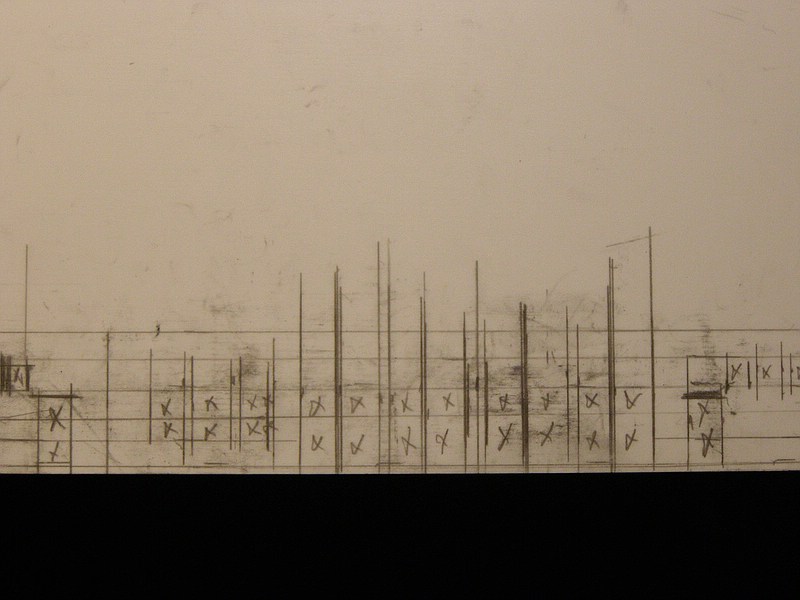

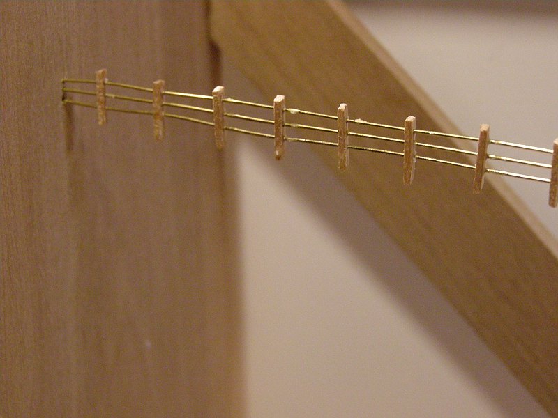

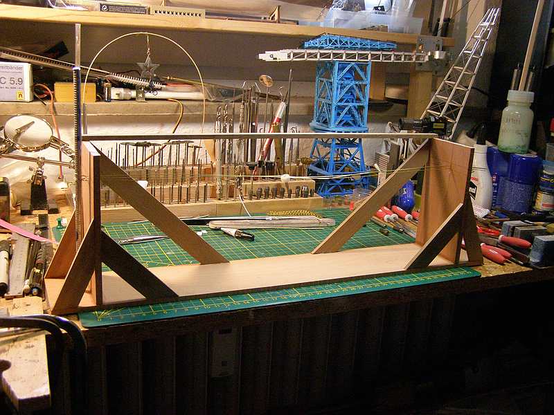

Da war zunächst meine Idee die fast 10 Meter Reling in 1:200 selbst auf einer Produktionsstraße herzustellen.
In der ersten Phase habe ich daher zunächst aus zwei Messing U Profilen, die auf einer Buchenholzplatte
befestigt wurden eine Produktschiene zum herstellen der Relingstützen gebaut. Die Stützen haben eine breite von 0,8 mm
und sind 0,5 mm stark.das war das kleinste was ich bauen konnte. Aber immer noch zu groß für den Maßstab 1:200.
Dazu wurde eine Meßeinheit plaziert um die Relinghöhe von nur 9mm herzustellen, also durch die Profile schieben und dann
cuten, so lief das auch ganz gut. Auch konnte ich die einzelnen Abstände in der Höhe der Relingzüge schön berücksichtigen.
Aber es brauchte eine weitere Produktionsstätte um die hergestellten Stützen, die Relingzüge stramm miteinander zu
verbinden und vor allem auch die Abstände der Stützen zueinander herzustellen.
So wurde das Hauptwerk hergestellt, ein Gestell aus Buchenholz und fest verleimt, so das es sich auf Spannung
nicht verbiegen kann.
An den beiden Seiten wurden 0,3mm Löcher im paralleler Höhe gebohrt, die genau die Höhe der Relingzüge aufwiesen
und die sich auch durch die Spannzüge straff spannen ließen.
Aber nach langem hin und her habe ich ich mich aus diesem Nebenprojekt verabschiedet.
Warum?
Weil es Dinge gibt im Modellbau, wo man sicher Kompromisse mit sich selbst schließen darf.
Aber jedes Modell ist auch ein Unikat, das die handwerklichen Fortschritte in einem Modellbauerleben auszeichnet.
Egal, ob im Planbau oder einem Bau aus Fertigteilen.
Das ist meine Ansicht, und gerade bei der SS France ist, egal wie lange der Bau dauert, auch das Detail so gut zu machen
wie es man es sich selber zutraut.
Daher habe ich das Projekt eingestampft, weil es für jeden anderen Maßstab, wie zb. 1:100 oder größer geeignet ist.
Hat Spaß gemacht, aber wenn man nicht zufrieden ist......
Und so bin ich dann losgezogen und habe nach längerem suchen Relingstreifen von Aeronaut 5mm in einigen Paketen gekauft.
Und es passt.
Das war das.

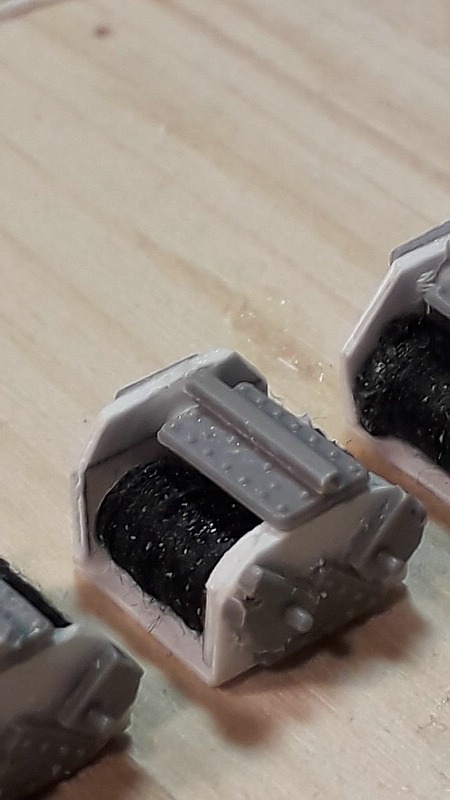

Da ich in der nächsten Bauphase in den Bereich der Reling und der Davits für die Rettungsboote gekommen bin, habe ich zunächst
12 Seilwinden gebaut, da auf jeder Seite des Schiffes zum fieren und hieven der Boote 6 benötigt werden.
Grundmaterial ist Polystrol in 0,3 und 0,7 mm
Also wieder hingesetzt und mit Engelsgeduld gezeichnet, geschnitten, gefügt und verglichen.
Erste Phase:
In der zweiten Phase wurden die eigentlichen Trommeln, jeweils zwei mit schwarzem Garn aufgerollt, so das es relativ nahe
an das Original kommt.
Im Ergebnis sah das am Ende so aus.
Und nachdem ich immer wieder vom Meßen und vergleichen geschrieben habe, möchte ich euch mal eben diese ewige vergleichen mit Fotos, den Plänen ob seiner Wichtigkeit vorführen.
Denn diese Winden stehen direkt neben den Davits der Rettungsboote und es bleibt kaum ein Spalt dazwischen.
Gut gemacht Holger :ok:
Hier mal ein Bild: Alles ist noch lose zusammengestellt.
Natürlich werden die Teile noch bemalt., aber sie wirken auch wegen der Seiltrommeln doch sehr nach dem Original.
Paralell dazu wuede weiter an der Reling gebaut, die auf der Steuerbordseite schon fast fertiggestellt sind. Zwischen den Davits befinden sich Aussichtsplattformen für die Passagiere.
Und wie man sieht passt auch jetzt die Reling proportional exakt zum Schiff. Dort wo die Löcher in den Außenwänden
zu sehen sind stehen dann wieder Davits.
Hier noch Bilder:
Und euch noch einen schönen Abend und bis dahin von der SS France und Holger

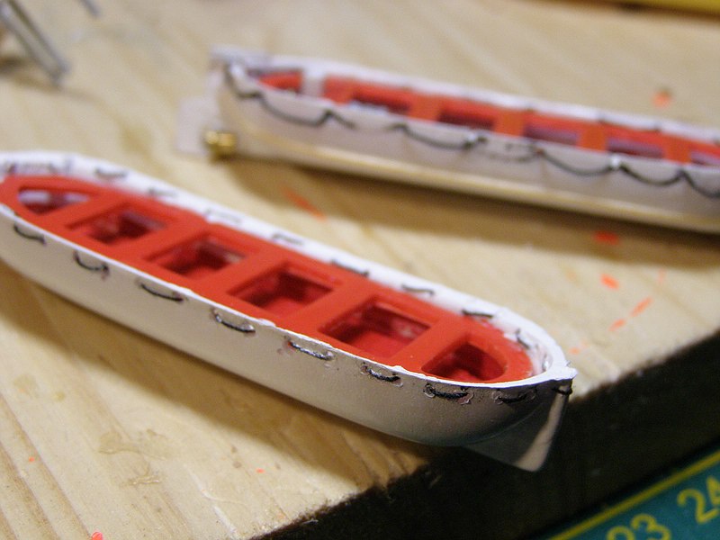

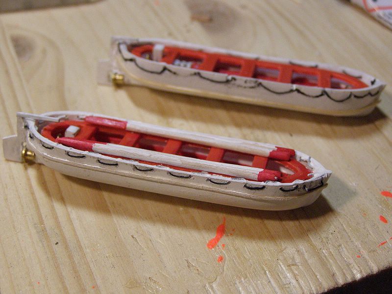

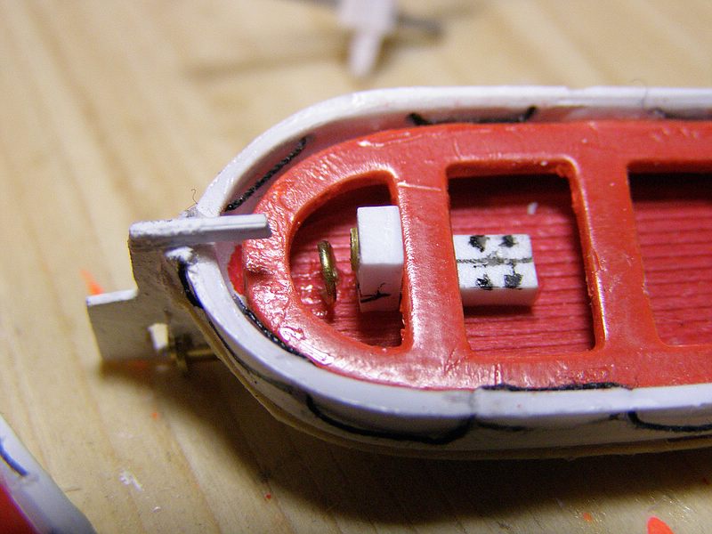

Dazu habe ich zunächst mal 0,3 mm Löcher in vorher festgelegten Abständen in die Außenhaut der Boote
gebohrt und auf Schneiderssocken angefangen aus dünnstem Garn die echten Halteleinen herzustellen.
Das sah dann schon mal so aus, dahinter ein weiterer Prototyp, leider in die Hose gegangen. :nixweis:
Und nebenher, mein Werktisch hat mir schon jetzt die Freundschaft gekündigt :!!
Meine Freundin noch nicht, die hat Geduld. Wohnt ja weit weg.... :trost:

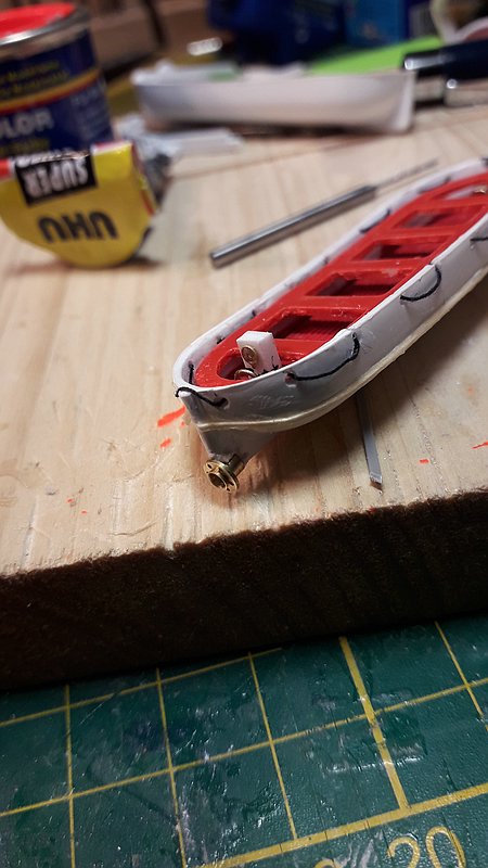

Weiter geht es dann mit der Herstellung des Ruders, des angedeuteten Messingpropellers dem Motor
und dem Steuerstand.
Das erste Davitgerüst auf dem Deck plaziert um auch die errechneten Abstände zur Seiltrommel auf Maßhaltigkeit zu prüfen.
Dazu habe ich die imaginären Seilrollen noch etwas nach außen stehen lassen, zwecks besser Führung.
Hier noch einmal der angedeutete Propeller
Nach der Herstellung der Ruder sowie einer kleinen Schlingerleiste Außenbords war das erste Ergebnis:
Und nach langen Ying und Yang :verrückt:
Den ersten Prototypen mal plaziert. Lohnt sich schon, wenn davon eine Kleinserie hergestellt werden soll.
Also, was gefällt mr nicht?
Die Seile zu den Booten von der Seiltrommel kommen sind mir noch zu dick. Also für den nächsten Entwurf ändern.
Die angedeuteten Klappen auf dem Motor anders ausführen
Die Ruder sind nicht in etwa Maßstabsgerecht, also ändern
Und solltet ihr noch etwas dazu beitragen wollen, bitte sehr, wird gerne genommen..
Ich bin für jeden Tip dankbar...Sollen ja nicht alle 20 Prototypen werden...

226
Samstag, 25. September 2021, 20:16
ich finde den Prototypen recht gut gelungen, die Sitzbänke sind vielleicht etwas zu dick geraten und die Riemen wirken ein wenig formlos. Sehr schön sind die Halteseile. Die anzubringen ist aber auch viel Arbeit.

Zunächst einmal um wieder Fuß zu fassen habe ich mich mit der Ruderanlage sowie dem
dem Ruderkoker sowie des Ruderschaftes , der Ruderhacke und vor allem mit dem Ruder
selbst beschäftigt.
Zunächst mal ein Bild am Original.

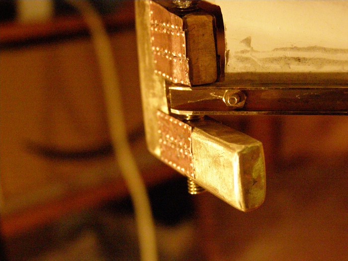

Erst einmal wurde die unbedingt fluchtende Bohrung für den Mantel des Ruderschaftes, dem Ruderkoker hergestellt. Dieser wird aus dem Heck im Rumpf senkrecht
mittig zur Ruderhacke gebohrt, durch die Ruderhacke hindurch und verläuft dann in die weitere
Bohrung des Ruderblattes. Eine Präzisionsaufgabe, da der Ruderschaft bei mir aus einer Messing
Gewindestange mit 4 mm Durchmesser besteht. Die Ruderhacke hingegen ist nur 5mm im
Durchmesser und somit auf beiden Seiten nur 0,5 mm Fleisch an beiden Seiten. das leichte
Querlaufen des Bohrers garantiert einen Versatz und somit die Fehlbohrung.
Obwohl ein gutes Auge und zumal mit der Hand gebohrt kam es.....Genau Soo... 8|
Ein Bild von der Herstellung des Ruderkokers
Sowie ein Bild im Querschnitt de Ruders , geöffnet, mit dem schon fehlenden kurzen
Stück der Ruderhacke, die aber für die Stabilität der Ruderlage unabdingbar ist.
Und das Modell und die Hacke aus Holz ist und damit Stabilität nur schwer oder gar nicht
hergestellt werden kann musste ein Lösung her.
Da auf der Ruderhake auch das Drehlager des Ruderschaftes aufliegt und das Ruder einen
etwa 45 Grad Ausschlag Steuer und Backbordseitig haben sollte ,musste das Fahrmodell
eine Modifikation zum Drehlager des Originals erfahren.
Das bedeutete aber auch einen Stilbruch zum Original, ließ sich aber nicht vermeiden.
Aber da ist mir die Ruderstabilität wichtiger als das Hemd in der Hose.....Hä... :nixweis:

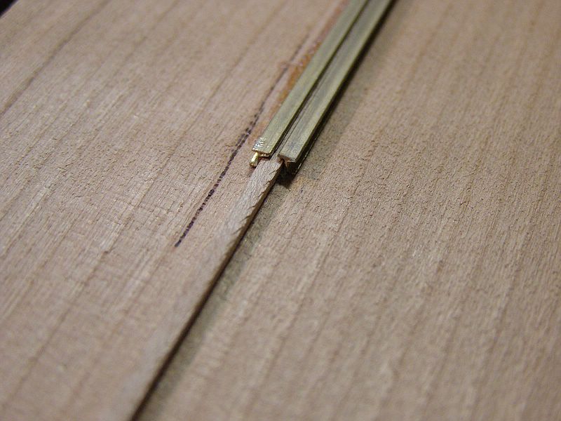

Aus meinen reichhaltigen Fundus an Messingprofilen wurde 5 mm U Profilmessing in die Hecklinie
verlängert eingepasst , geklebt und dann mit 3 mm Schrauben Quer verbolzt.
Die Maßnahme ist momentan am laufen und ich will das mal kurz am Bild zeigen.
Und nun die verlängerte Ruderhacke , bestehend aus genau passenden 5 mm U Profil.
Und fürs erste ein Bild des geschlossenen Ruders, das schon dem Original sehr ähnlich wird.

Und nun weiter mit der Ruderanlage.
Nach meinen Wissen liegt der Ruderausschlag bei See gehenden Schiffen etwa bei 35 Grad. Das ist darauf zurückzuführen, das darüber
hinaus mit Strömungsabrissen und erhöhten Strömungsdruck auf das Ruder sowie erheblicher Kavitation zu rechnen ist, das in in der Zerstörung
des Ruders enden kann. Das betrifft insbesondere die SS France, die ja bekanntlich nicht über ein Hängeruder mit mittigen Propeller, sondern
seitwärts angeordneten vier Propellern mit erheblicher Leistung verfügte.
Das war teil des Designs und des Konzeptes der Bauwerft in Frankreich.
Die France wurde ja ursprünglich in Konkurrenz zur Cunnard Line als schnellgehendes Post und Transportschiff gebaut.
Hinter dem Hängeruder heutiger Seeschiffe sitzt mittig der Propeller und schafft andere Strömungsverhältnisse als Seitweits angeordnete.
Und da es in heutiger Zeit nicht mehr um Geschwindigkeit sondern um Ökonomisches fahren sowie bei den Kisten von
Kreuzfahrtschiffen um Masse geht, ist die Zeit von Verbräuchen von 200 bis 300 Tonnen pro Tag längs vorbei.
Ich zeig mal die Wellen und Propellerverhältnisse am Modell.
Nun gibt es sicher einige Möglichkeiten, das Ruder im Modell zu installieren. Mir persönlich war durch die schmale und später aufgrund
der zur Verfügung stehenden übrig gebliebenen Seitenstärke von 0,5 mm nur die Idee einer Verstärkung der Ruderhacke geblieben.
Also hab ich das so gemacht...
Der Ruderschaft wird mit einer 4 mm Messing Gewindestange durch den Ruderkoker geführt , dann in das Ruderoberteil durchgeschraubt, das wiederum mit einem 4 mm Gewinde versehen ist. Durchquert die Ruderhacke und ist im Ruderunterteil wieder fluchtend in ein 4 mm Gewinde mittig
durchgeschraubt.
Abgeschlossen wird die Gewindestange nach Durchschraubung des gesamten Ruders mit einer Schlußmutter.
Auf der Ruderhacke ist eine Messingscheibe installiert, die als Abstandshalter und Drehlager fungiert.
Mir erscheint diese Lösung im Gegensatz zu einem Hängeruder, das ja in der Ruderhacke endet die stabilere zu sein, da ja der
untere Teil des Ruders auch noch darunter hängt.
Modelle bauen muß man, Leben aber nicht ! Frei verändert nach Charles Darwin ;)
Beiträge: 3 619
235
Mittwoch, 26. Juni 2024, 13:07
Wie fixierst du das Ruder auf dem Schaft so, dass es sich nicht verdreht?
Fertig:RC:
HMY Britannia 1893
236
Mittwoch, 26. Juni 2024, 13:28
Hallo und Moin Juergen,
wie man auf dem letzten Bild und auch schlecht in der Skizze sehen kann ist das Ruderblatt ja durchschraubt.
Also so mein Gedanke, der ja auch nicht abwegig ist.
Die Schlußmutter unterhalb des Ruders, die aus einer selbstsichernden Messingmutter besteht wird die Mutter gegen das Unterteil des Ruders gegen
das Gewinde gezogen und sichert so gegen verdrehen.
Das Drehlager auf der Ruderhacke bestehend aus einer Messing Distanzscheibe garantiert den Abstand zum Rumpf des oberen Teils des Ruders und stellt
die Drehfähigkeit her. Also kein hackeln in der Bewegung.
Die lineare senkrechte Richtung wird durch den Ruderschaft gehalten und verhindert die Kippbewegung.
So stelle ich mir das vor.
Oder was meinst du?
Gruß Holger

Mittwoch, 26. Juni 2024, 21:12
Doofe Frage : wird es ein statisches Modell? Dann ist es so o.k . Ich komme halt aus der RC Ecke /Funktionsmodellbau
