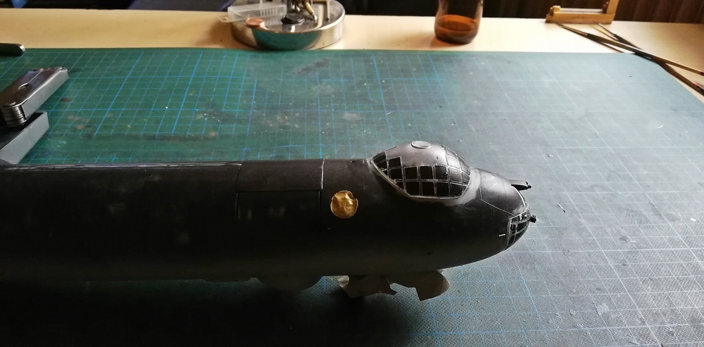

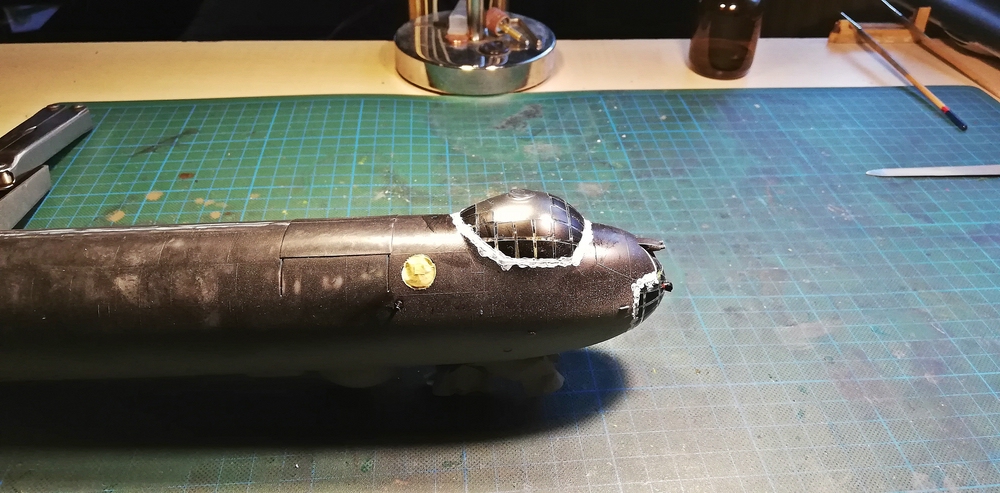

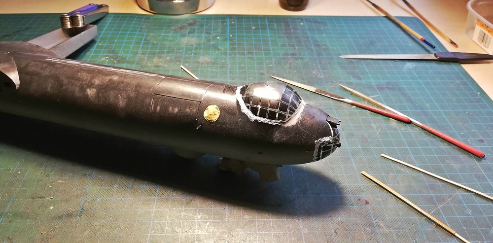

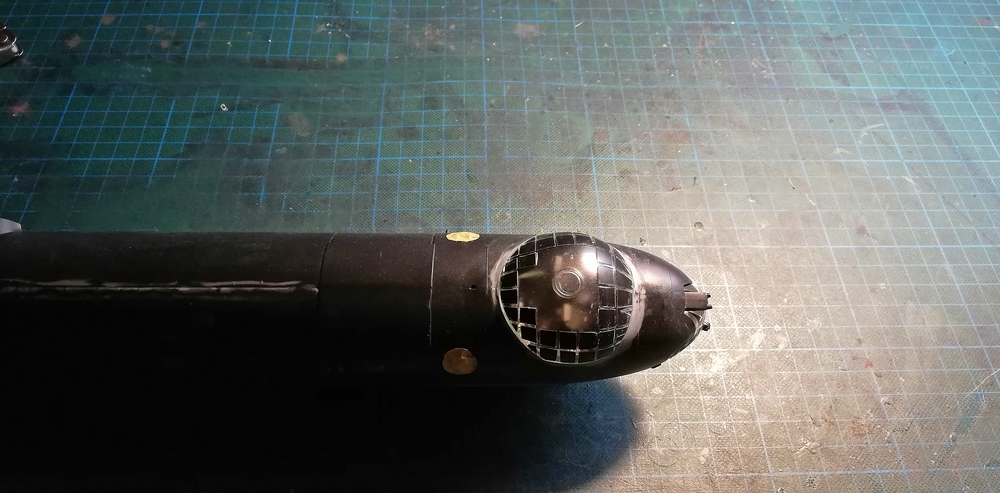

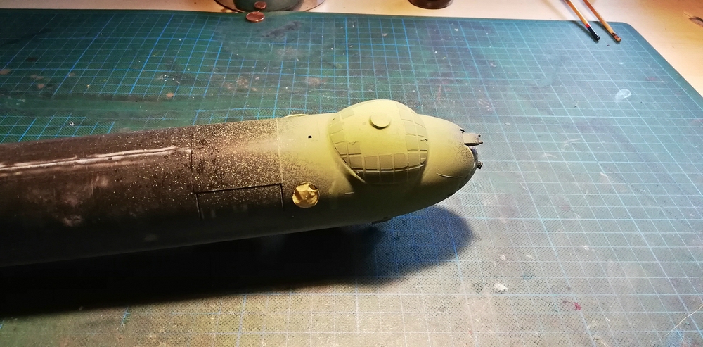

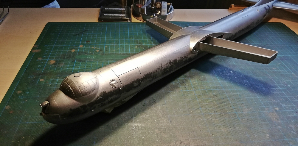

Gestern hatte ich die Klebenähte, an den Kanzeln verspachtelt, dazu hatte ich mir vorher noch aus ein Rührstäbchen, einen kleinen Spachtel zugeschnitten und geschliffen. Der ist etwas flexibler als mein Zahnarztspachtel.
Dann habe ich „BigBird“ ne Halskrause mit Nasenbart verpasst :grins: und hatte das dann bis heute in Ruhe gelassen.

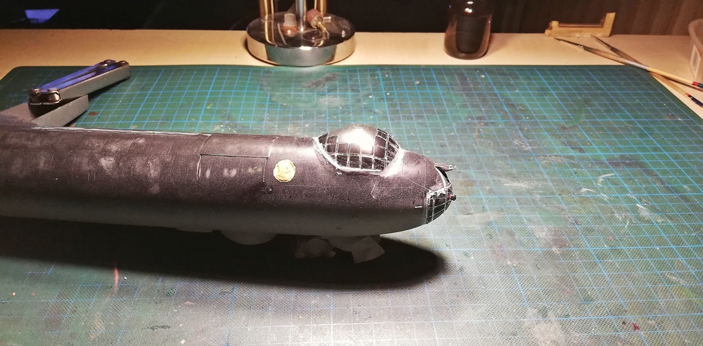

Heute Mittag habe ich dann mit dem ersten trocken Schliff angefangen...
und als ich gerade mal so weit voran gekommen war, klingelt es an der Haustür und unerwarteter Besuch stand vor der Tür und wie das so ist, gibt es auch Besuch den man lieber gehen als kommen sieht. :grins:
Vor allem wenn er einem den Kaffee weg säuft, die kargen Kuchenvorräte plündert und dann nix besseres zu tun hat, als in die Gegend zu rülpsen und das Wohnzimmer voll zu furzen. :heul: :lol:
Ok, lassen wir es bis hier genug sein :grins: , als ich dann wieder alleine war ging es mit dem Schleifen weiter.
Also den ersten trocken schliff habe ich nun fertig, den feinschliff, nass werde ich dann in der kommenden Woche machen. Hoffentlich störungsfrei, außer es ist der Postbote, der darf stören. :grins:

sauber, deine Spachtelaktion! Bei Klarteilen schrecke ich davor (bisher) immer zurück! Was für eine Orgie.

Ich danke dir für's Lob, aber bei einem Flieger mache ich das auch zum ersten mal! Erfahrung mit solchen Spachtelarbeiten habe ich ja genug, wenn ich da nur an die abgestürzte Kabine vom „Dicken“ denke.
Aber hier ist das doch noch ne Nummer kleiner als in 1:25! Gestern ging allerdings gar nix bei mir, die Schleiferei ging einfach nicht an mich, also habe ich die Finger weggelassen und nichts gemacht und ich wollte mir nichts kaputt machen, was ich später nicht mehr repariert bekomme.

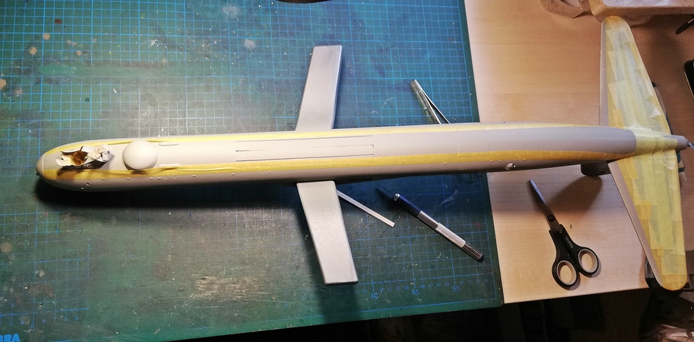

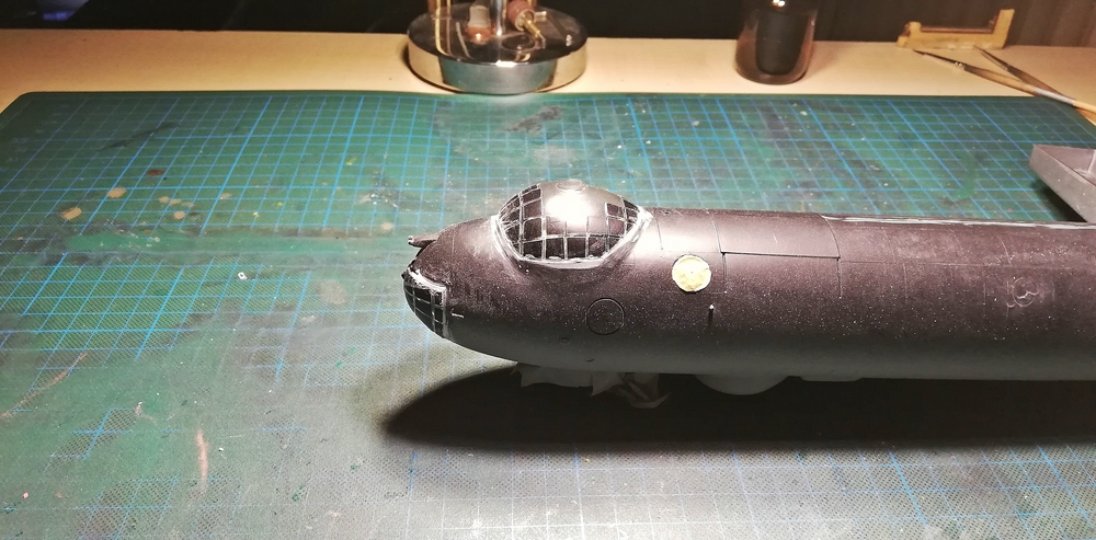

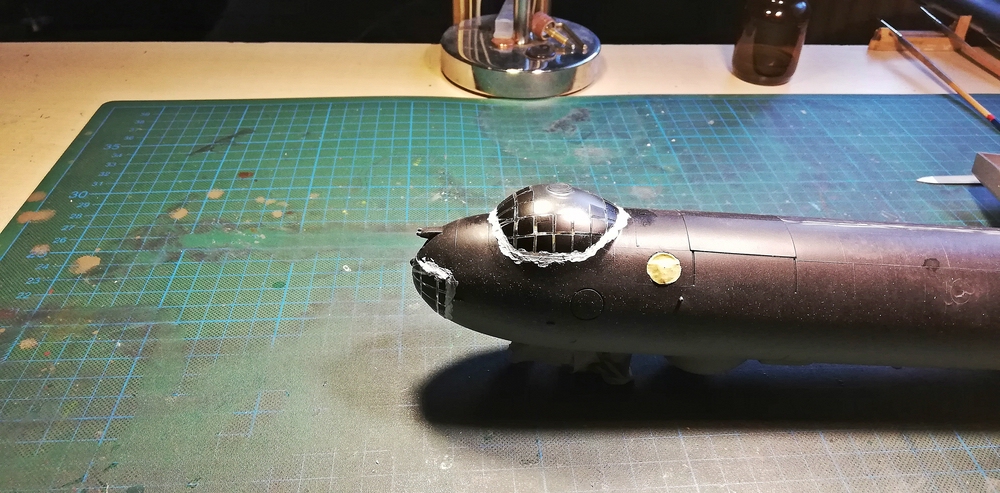

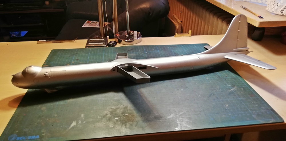

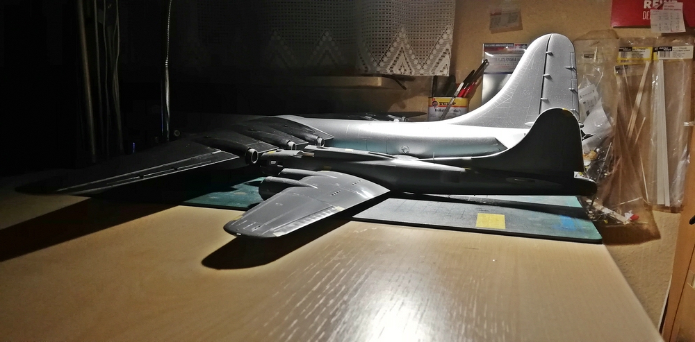

Heute Morgen, habe ich mir ein Herz gefasst, meinen Mut eingesammelt und habe den Feinschliff in angriff genommen. Wie bei allen anderen Schleifarbeiten, zuvor auch schon, erst mal mit 600ter nass, danach dann mit 1200ter Papier.
Also einmal von rechts, dann von links
und einmal von oben.
Mehr werde ich hier nicht mehr machen, wenn kleine Fehler, noch auftreten sollten, dann lasse ich sie so wie sind. Es hat mir so schon gereicht, das sich zwei der ganz kleinen Scheibenabdeckungen gelöst haben, die ich dann wieder nach kleben musste.
Gewaschen habe ich das nun aber auch schon und falls es bis zum Nachmittag trocken ist, wird wohl schon die erste Schicht Farbe dazu kommen, aber da verspreche ich mal nichts. :grins:

Beifall klatschend und Daumen drückend warte ich auf Dein "Farbwerk".

Saubere Arbeit mit der Kanzel. Zahlt sich am fertigen Modell auf alle fälle aus, wirkt einfach besser als wenn man die Trennstelle zwischen Klarteil und Rumpf zu deutlich sieht.
Bin schon auf die Lackierung gespannt.

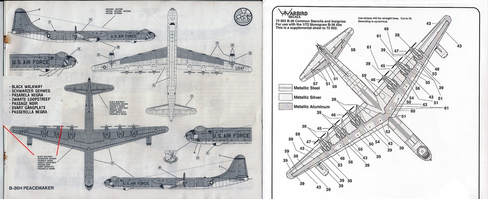

Nun ganz vorsichtig aufmachen und das kam dann zuerst zum vorschein.
Das wurde auch geöffnet und hier nun zuerst der Walkway and No Step Decalbogen...
und das ist der mit den anderen Markierungsvarianten.
Nun mal die rosarote Brille abnehmen und genau beguckt. Nicht nur das sie wunderschön aussehen, nein, sie sind auch absolut sauber gedruckt, einfach nur klasse! :ok:
Das Geld dafür hat sich absolut gelohnt, aber auch die Ungewissheit, was passiert da nun beim Zoll, ist jetzt Schnee von gestern. :lol:

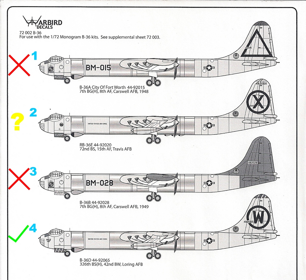

Wenn ich das richtig deute ,hast Du drei Bemalungen zur Auswahl . (Bomber mit Strahltriebwerken)
Bin sehr gespannt welcher es letztendlich wird.
Sind die Walkways eigendlich gleich , das "Farbmuster" bei der H ist ja doch etwas Anders als bei den "Frühen " Maschinen.

Danke euch zwei beiden, ja diesmal ist es noch gut gegangen, mal sehen wie lange noch, oder wie steht es auf dem grünen Aufkleber, so schön geschrieben: „ Von zollamtlicher Behandlug befreit”. :grins:
Erst mal zu den Walkways, Ronald, ja die sind bei allen Varianten gleich, wie du auch aus den beiden Auszügen im nächsten Bild sehen kannst, es wird halt nur eine Menge Arbeit und ein Geduldsspiel, die alle anzubringen.
Von den Decals her, habe ich vier Varinten zur Verfügung, wobei die Bemalung, mehr oder weniger immer die gleiche ist. Leider ist da nichts für eine B-36H dabei, obwohl hier die Angaben, in den Dokumentationen die mir zur Verfügung stehen, eher sehr schwammig sind.
Wobei zwei Varianten, die Erste und die Dritte gleich schon wegfallen, sie sind noch ohne die Jettriebwerke. Ob sie später noch Umgerüstet wurden und sie die Markierungen behielten ist mir nicht bekannt, leider ist da auch die mit dem komplett roten Leitwerk dabei.
Die zweite Variante ist eine RB-36, fällt somit auch aus, bleibt mir nur die vierte Variante, eine B-36D, von der ich allerdings gelesen hatte, das man sie noch zur „H” umgerüstet hat. Ob sie dabei aber ihre Markierungen behalten hat, ist mir nicht bekannt, aber es könnte ja sein, das ein paar Maschienen wieder ihre alten Markierungen bekammen, das geht so leider nicht eindeutig aus den Dokumentationen hervor.
Oder anders gesagt, hier nehme ich mir einfach die Freiheit, das es so gewesen sein könnte.

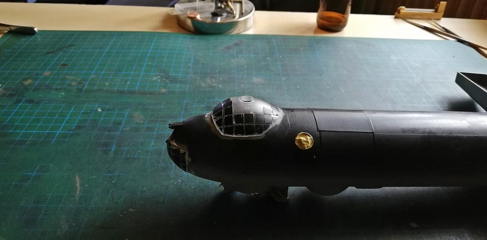

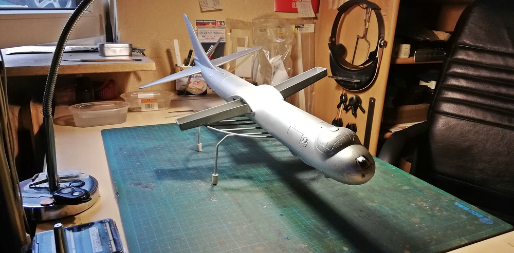

Heute Morgen habe ich mich erst mal, mit Hinterglasmalerei befasst, das heißt ich habe nun zuerst, beide Kanzeln mit Interior Green gespritzt. In der Hoffnung das man davon später auch noch etwas sehen kann, zu mal ich das hier zum ersten mal gemacht habe und mir die entsprechende Erfahrung fehlt.
Da ich mir schon durch die Schleiferei, an der unteren Kanzel, den grauen Bereich am Rumpf beschädigt hatte und jetzt auch noch das Grün dazu kam, musste dieser Bereich natürlich wieder ausgebessert werden.
Nachdem das nun soweit trocken war, bin ich hier noch mal mit Airforce Gray drüber gegangen und dabei wurden auch gleich noch ein paar Schadstellen, die durch das Hantieren mit dem Rumpf entstanden sind, ausgesbessert.
Nun heißt es wieder warten und Geduld bewaren, bis die graue Farbe richtig durchgetrocknet ist. Es bringt mir ja nichts, wenn ich jetzt schon abklebe und mir dann später die Farbe wieder mit runter reisse.
Bin eh schon am bibbern, wenn ich nur an die gut 80cm langen Tapestreifen denke, die ich dazu brauche, aber gut das ist dann Arbeit für morgen. :grins:
Bis dahin dann wieder,

Vielleicht hab ichs ja überlesen, aber was spricht gegen die Decalvariante aus dem Bausatz?
Ich finde speziell die rießigen US Air Force Schriftzüge am Rumpf ein Muß bei den Frühen amerikanischen Maschinen, ist für mich einfach der Inbegriff der USAF der 50er u. 60er Jahre.
228
Mittwoch, 13. November 2019, 19:51
N'Abend Daniel,
Eigentlich war das auch so von mir geplant, das ich die original Decals nehme und mir nur noch die Walkway and No Step Decals besorge und auf dem Foto aus der Bausatzvorstellung sehen sie auch noch ganz brauchbar aus.
Nachdem ich die Decal dann aber noch gescannt hatte, für die Archivierung, habe ich überall diese dunklen Flecken gesehen und da schwante mir schon nichts gutes. Ich fürchte das sie irgendwann, schon mal feucht geworden sind, auch wenn am Karton, davon nichts zu sehen ist, allerdings sind die Heftklammern, der Bauanleitung, vollkommen verrostet.
Was sich dann auch bei den Instrumentendecals bewahrheitet hatte, sie haben sich nur sehr langsam und sehr schwer von der Trägerfolie gelöst. Gehalten haben sie dann auch nur noch mit Hilfe von Klarlack, ich hatte das glaube ich dann auch vergessen zu erwähnen.
Nachdem ich dann bei Warbird Decals auch noch auf die Markierungen gestoßen bin, war klar, das ich hier mit den alten original Decals, kein Risiko mehr eingehen muss.
Auch gefallen mir die Decals der vierten Variante sehr gut, so das ich diese Abweichnung dann auch gerne inkauf nehme.
Das war es dann auch schon, warum und weswegen.

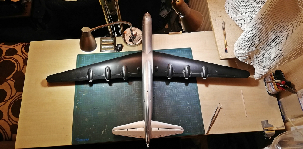

Aber gut, heute kommt nun wieder etwas Farbe ins spiel :grins: allerdings war da vorher, dann abkleben angesagt.

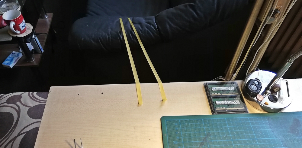

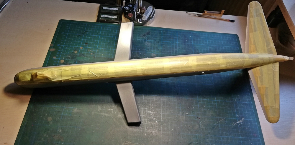

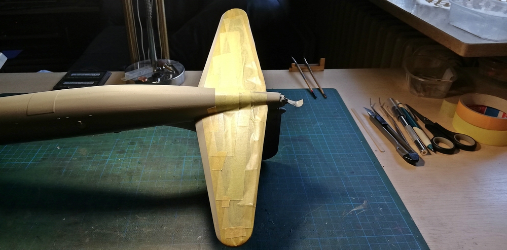

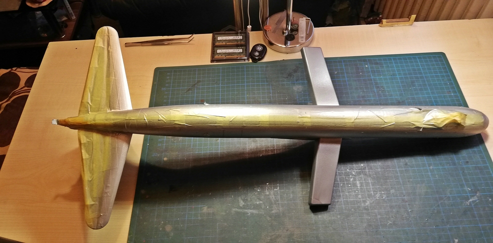

Angefangen habe ich mit den Höhenleitwerken, dazu habe ich mit erstmal schmale Tapestreifen zugeschnitten und diese dann angebracht.
Danach habe ich dann den Rest, also den Bereich zwischen den Streifen, mit breiterem Tape geschlossen.

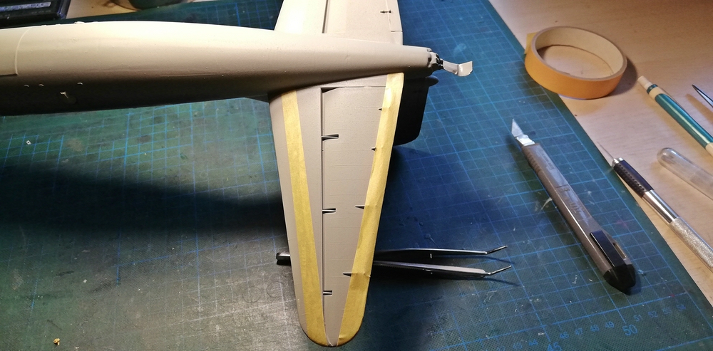

Nun war der Rumpf an der Reihe, nur musste ich erstmal meinen Arbeitsplatz leer räumen, denn die Streifen, die ich nun brauchte, passen auch auf meine Din A1 Unterlage nicht mehr ;( gute 76cm sind einfach zu lang. :S
Damit ich dann aber wieder Arbeiten konnte musste die Unterlage, ja wieder an Ort und Stelle, damit sich die Streifen, aber nicht aufdröseln, habe ich sie einfach kunstvoll, zwischen meinem Zweisitzer und meiner Arbeitsplatte befestigt. :grins:
Nun konnten dann diese Tapestreifen, links und rechts, unten als Begrenzung, angebracht werden.
Hier sieht man sehr schön, wie die Streifen, vorne und hinten, in einem leichten Bogen, nach oben, verlaufen.
Danach wurden auch hier, die Zwischenräume mit breiterem Tape geschlossen.

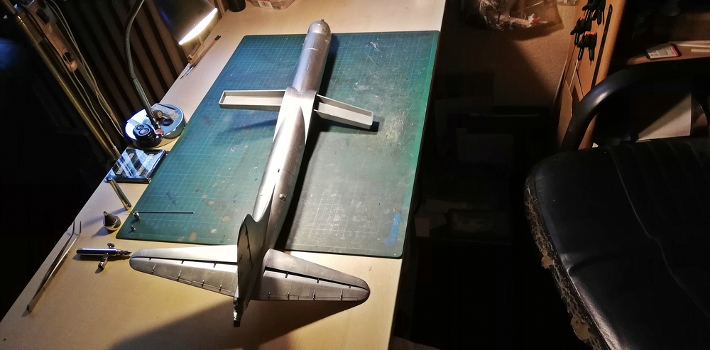

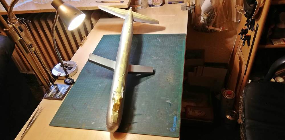

Dann wurde das alles mit Alclad Airframe Alu lackiert. Das dauert dann schon so seine Zeit und ich habe auch erst mal nur eine Schicht lackiert, ich muss sparsam mit der Farbe umgehen. :grins:
Das lasse ich nun bis morgen in Ruhe trocknen, dann sehe ich ob es noch eine zweite Schicht braucht und was ich evtl. noch Nacharbeiten muss.
So das war es dann auch schon wieder, bis zum nächsten mal dann,

Na, da geht ja ne Menge auf, da brauchts ja den Gegenwert des Bausatzes nochmal in alclad :D .
Schaut schon gut aus so in alu :ok: , macht gleich einen anderen Eindruck als das komische silberne Plastik. Setzt du noch einzelne Bereiche mit anderen Tönen ab, z.B. so wie in der Decalanleitung mit Stahl angegeben?

Danke fürs Lob, ja da braucht es eine Menge Farbe, nur werde ich den Gegenwert wohl kaum erreichen, wenn man sich die Preise für den Bausatz, in der Bucht, so anguckt. :bang:
Zum Glück hatte ich gleich am Anfang, schon drei Flaschen vom Airframe Alu gekauft, denn mit Farbe sparen geht so auch nicht, das wird nur fleckig, wie ich heute Morgen gesehen habe. So das da heute noch eine zweite Schicht drüber kommt. Damit habe ich dann eine Flasche verbraucht, so das je eine für die beiden Tragflächen bleibt. :grins:
Ja das hatte ich von Anfang an so vor, das einige Bereiche noch abgesetzt werden, allerdings nicht nach der Decalvorlage, sondern nach dem original Bauplan.
Also die Walkwaybereiche an Rumpf und Tragflächen, sowie die Klappen über den Bordkanonen und evtl. die Vorderkante am Seitenleitwerk, werde ich absetzen, das sollte ausreichen, denke ich.

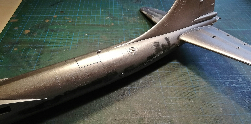

Aber mal von Anfang an, heute Morgen, als ich mir die Arbeit von gestern angeschaut habe, habe ich zunächst mal gedacht mich tritt was, da war nicht einfach nur eine Nase gelaufen, sondern gleich eine ganze Kante und zwar komplett, vom Höhenleitwerk bis zum Bug :motz: :bang: und ich habe absolut keine Ahnung wie das passiert ist, denn bei den Fotos, von gestern war da noch nichts zusehen. Falls da ein paar Heinzelmänchen am Werk waren, sollen sie das mal lieber lassen, ich kann mir mein Modell auch selber versauen. :lol:
Also erst mal Schleifstäbchen machen, ich hatte keine mehr und dabei dann auch gleich noch die Klinge im Cuttermesser wechslen, die war auch schon verbraucht.
Und dann losgelegt mit der Schleiferei, ich liebe es einfach :motz: allerdings ist ein Truck einfacher zu handhaben, als dieser Rumpf hier. :grins:
Irgendwann am Vormittag war es dann auch geschaft und es konnte wieder gewaschen werden, damit keine Reste vom Schleifen zurück bleiben.
Nachdem das dann trocken war am Nachmittag, ging es los, alles zum zweiten mal lackieren und schon gleich danach, sagte mir mein Gefühl, diesmal ist alles gut gegangen.
Also gibt es nun einen kleinen Rundgang um den Rumpf herum. :grins:
Natürlich auch einen Blick von unten.
Und noch mal, leicht seitlich von vorne, sowie von hinten.
Mit den Ergebnis bin ich schon sehr zufrieden, so das ich dann Morgen, wahrscheinlich an die Tragflächen gehe. Damit dann auch alles Zeit hat zum trocknen, bevor ich mit dem Absetzen einzelner Bereiche anfange.
Gut, soweit war es das dann auch schon wieder, bis zum nächsten mal,

Hallo Bernd
Mit meinem "Riesen Bildschirm" kann ich die Feinheiten der Bauanleitungen nicht auseinander halten. :rot:
Die " Deckel" der Waffen und um die Triebwerke ist wohl anderes Material.
Ich bin gespannt auf das "Muster" und vor allem wie es zustande kommt.

Immer tückisch alclad zu lackieren. Hatte ich auch schon mal, aber so sauber ausgebessert bekommen habe ich es nie. Aber auch immer am Rumpf. Wo es rund ist... Super gelöst, nun noch die andere Farbe segen absetzen und so...

Samstag, 16. November 2019, 09:17
Moin zusammen,
Ich habe gestern noch einmal ausgibig über die Anregung von Daniel (alfisti) nachgedacht und denke das er da gar nicht mal so unrecht hat. :ok:
Denn nur die Deckel über den versenkbaren BMKs, sowie den Walway auf dem Rumpf abzusetzen, dürfte angesichts der Größe vom Rumpf, schon etwas Mager aussehen, aber auch am Seitenleitwerk kann man noch was machen, denke ich mal. :nixweis:
Das dürfte auch deinen Beitrag beantworten, Ronald. An den Triebwerken laufen ja die Walkways entlang und auch an den Jetgondeln gibt es noch einiges zu machen, aber soweit bin ich ja noch nicht. :grins:
Ja Markus, Alcladfarben und gerade die Metalicfarben könne tükisch sein, nur das sie auch gegen die Schwerkraft laufen können war mir neu, wieder was gelernt. :D Auch hatte ich bei der ersten Lackierung, mit Alu, die falsche Düse in meiner Airbrush, die 0,4er ist einfach zu groß, hier funktioniert die 0,2er am besten.
Ok, wer nun meine Truckbauberichte kennt, weiß ja das ich ein großer Freund von Stellproben bin und als ich da gestern Abend, über die Anregung von Daniel, nachseniert habe, musste einfach mal eine Stellprobe mit „BigBird” sein, also flugs die Tragflächen angesteckt. :grins:
Aber dann hat mich doch noch der „Teufel” gebissen, als er mir die Idee, für die nächsten Bilder eingab. :abhau: Denn in diesem Bauzustand, werde ich die beiden Maschinen, wohl nie wieder zu sehen bekommen.
Ich habe die Bilder auch ganz bewußt, im Halbdunkel gelassen, ich wollte diese Stimmung rüber bringen, denn für mich war das ein großer Motivationsschub, zum weiter machen und damit ihr auch mal seht, was dieser Verrückte hier, Abends so treibt. :lol:
Aber auch der Entschluss, die Anregung von Daniel aufzunehmen und weitestgehend zu befolgen ist hierbei entstanden, vielen Dank noch mal, für deine Hilfestellung, Daniel :five:
