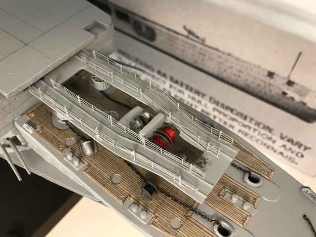

Die Komplettierung des Vorderdecks steht an.
Das ist notwendig, bevor das Flugdeck seinen Platz findet und man da unten nicht mehr rann kommt.
Dazu wurde als erstes die Bühne gebaut.
Die Reeling stammt aus dem Ätzteilsatz der Bismarck,
die Schienen wurden aus 0,3 mm Federstahldraht gefertigt.
In natura hing diese Bühne direkt am darüber liegenden Flugdeck.
Darum die Abhänger, bestehend aus 12 mm langen und 0,3 mm dünnen Messingnägeln.
Bei der Winzigkeit der Dinge habe ich es jedoch vorgezogen, diese auf einer Trägerkonstruktion
aufliegen zu lassen.
Probehalber zusammen gesetzt, schaut`s dann an Deck so aus.
Die vorgebohrten Löcher werden später mal die Schlauchtrommeln aufnehmen.

Sehr saubere Arbeit die du da machst, mir gefällt es. Versuche aber gerade, den Sinn, dieser Schienen zu verstehen. :nixweis:
218
Dienstag, 1. Oktober 2019, 11:10
die Garf Zeppelin hatte ein Katapult-System zum Starten der Flieger. Diese waren dabei mit eingezogenem Fahrwerk auf "Startwagen" aufgesetzt. Über die Schienen wurden die Startwagen mit Flieger von den Aufzügen zu den Katapulten gebracht, bzw. die Startwagen nach dem Start über die Bühne wieder ein Deck tiefer in den Hanger gebracht.

@Bernd, der Ingo hat es bestens erklärt. Vor diese Bühne kommen später noch zwei so `ne Art Schrägaufzugsplattformen zum Einsatz.
Die enden dann direkt vor den Katapultschienen des Flugdecks und dienen meines Wissens allerdings ausschließlich der Rückführung
der Startwagen.

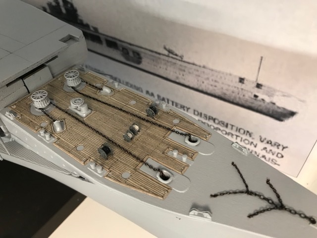

Krankenlektüre für Bernd zum Zeitvertreib beim Genesen.
Ich habe mich weiter um die Komplettierung des Vorderdecks gekümmert.
Kleine Schritte, die es trotzdem wert sind, jeder einzeln für sich dokumentiert zu werden.
Ankerketten und Kabeltrommeln (beides aus Bismarck-Bausatz)…
Deckshaus und Bühnenträger (beides Eigenbau)…
Bühne (Eigenbau) und Aufstiegsleiter (Bismarck-Bausatz) haben ihre Plätze eingenommen.

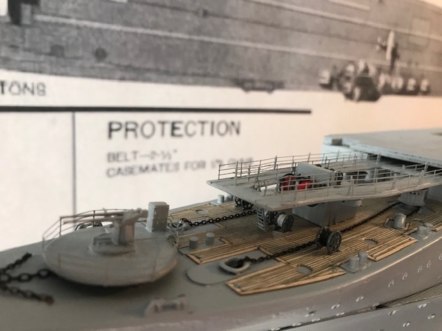

Das merke ich gerade eben wieder beim Zusammenbau des Buggeschützes (Bausatz von Lassek)
Hier gibt es nur 3 Möglichkeiten:
1.) in die Tonne kloppen
2.) das Teil zu Jochen schicken
oder
3.) in abgespeckter Version bauen.
Habe mich erstmal für letzteres entschieden, und werde Euch hoffentlich morgen das Ergebnis
präsentieren können.

Wie gesagt, das Geschütz war ein Bausatz von Lassek,
die Bühne ist Eigenbau aus Unterlegscheiben und Ätzteilresten.
Reeling und Schrank stammen aus dem Bismarckbaukasten.
Nun das Gleiche noch mal am Heck, nur als Vierlingsflak.
Bis dahin :wink:

es geht ja flott vorwärts. Ich mach mir aber Gedanken über die Höhe des Zwischendecks ( das mit den Schienen). Da scheint was nicht so ganz hin zu kommen oder? :whistling:

Wieviele Teile sind das denn? Gleiche Geschütz hat bei meinem Z-39 (Dragon) glaub ich sechs Teile, beim VII C/41 (Afv-Club) sind es nur zwei, sieht aber nicht schlechter aus. Mehr Teile bringen nicht immer was.
Ach ja, was zu meckern habe ich aber auch, die Farbperlen auf der Reling schreien nach verünnter Farbe..

das mit den Farbperlen ist mir auch aufgefallen.
Hat sonst immer gut hingehauen, hmmm...war wohl ein Spritzgang zu viel. (Sprühdose)
Wem`s zu doll stört, denkt Euch, das sind Ketten.
Die Durchhänge bekomme ich eher hin, als die Perlen zu entfernen. ;)
Ja, und Inspectore Gobidoc hat auch wieder gut beobachtet.
Du hast recht Hans Juergen, die Höhe des Zwischendecks ist in der Tat etwas zu niedrig.
Das war mir von Beginn an klar, denn durch die Verwendung des originalen Bismarck-Rumpfes
bestand meine größte Herausforderung darin, einen bestmöglichen Kompromiss zu finden.
Höhere Seitenwände wären wohl das größere Übel gewesen.
Manchmal ist es eben leichter, 100% zu scratchen als vorgegebene Dinge einander anzupassen.
Da ich aber nie den Anspruch auf Originalität erhoben habe, tut es dem Modell meiner
Meinung nach keinen Abbruch.
PS: Die Zwillingsflak sollte aus 27 Teilen bestehen. Verbaut habe ich lediglich 11 Teile :pfeif:
