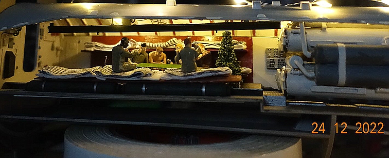

213
Samstag, 24. Dezember 2022, 16:34
Hallo Leute
ich wünsche Euch allen ein schönes Weihnachtsfest und einen guten Rutsch ins Neue Jahr 2023
Gruß Mirko

215
Samstag, 24. Dezember 2022, 19:08
Servus Mirko
Eine nette Idee mit dem Weihnachtsbäumchen :love:
Schöne Festtage Dir und deiner Familie :hand:

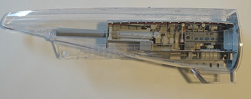

218
Montag, 24. April 2023, 16:50
Hallo Leute,
So, nun kommt die Hecksektion dran.
Hier im unlackierten Zustand kann man gut erkennen wie eng es doch in der eigentlichen Druckhülle war.
Gruß Mirko
219
Dienstag, 25. April 2023, 08:20
Moin Mirko,
wirklich eine schöne Ansicht mit dem durchsichtigen Rumpfteil :ok:
Bist du dir bei sicher, dass das mit Rohr V so stimmt? Es zeigt bei dir deutlich nach oben :nixweis:
220
Dienstag, 25. April 2023, 17:55
Hallo Ingo,
das war einfach mal zu zeigen wie das mit Interieur aussieht. Ich will das spätere Guggloch festlegen denn komplett wird man dann später das Interieur dann nicht mehr sehen.
Gruß Mirko :wink:
221
Mittwoch, 26. April 2023, 07:17
Moin Mirko,
Danke für die Aufklärung :hand:
Es sieht nur ein wenig komisch aus, am vorderen Schott scheint es zu passen, achtern macht Rohr V einen Berglauf ;)

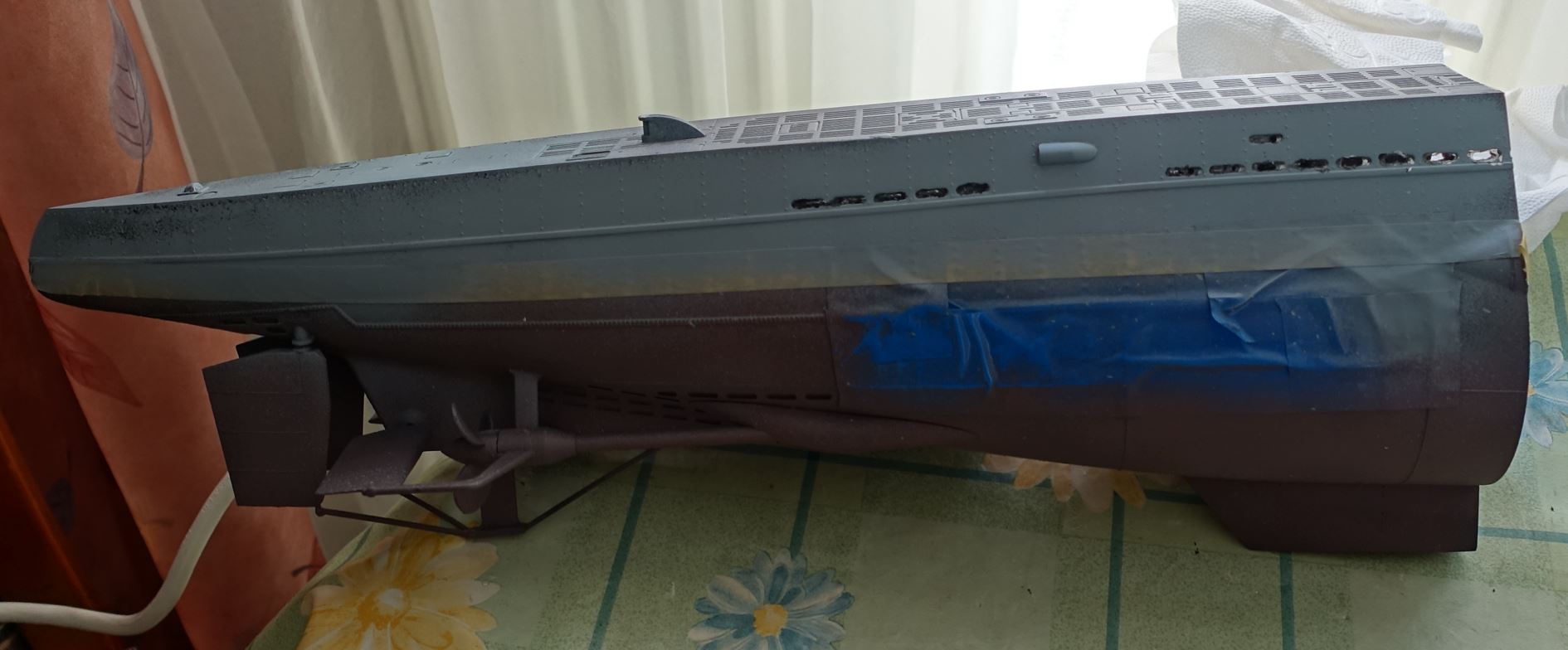

Mittwoch, 26. April 2023, 20:19
Hallo Gustav,
so habe die Sektion erst mal schwarz lackiert hier siehst Du nun das Guggloch welches nach dem Lackieren übrig bleibt.
Auch siehst Du das Farbe unter das Klebeband eingedrungen ist. Ja, Scheiße passiert. Ist halt so werde versuchen die Stellen als Wasserpflanzen zu übermalen. So dass es nachher wie Tangblätter aussieht.
Mal sehen ob ich das hinbekomme
Gruß Mirko

224
Mittwoch, 26. April 2023, 20:55
Servus Mirko
Nein, keine Wasserpflanzen!
Mit 1000er Nassschleifpapier wegschleifen und dann aufpolieren... und gut ist es !
225
Donnerstag, 27. April 2023, 08:03
Moin Moin,
da bin ich bei Gustav, die Farbe kann man problemlos entfernen. Zur Not nochmal mit dem Tamiya-Polierzeug drüber und dann sieht man davon nichts mehr :ok:
Ich versiegel solche kritischen Abklebekanten gerne mit einer sehr dünnen Schicht Klarlack. Einfach auf die kritische Kante airbrushen, dann sind alle Unterlauf-Möglichkeiten abgedichtet ;)

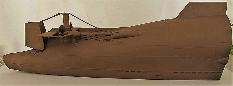

226
Samstag, 29. April 2023, 20:01
Hallo Leute,
habe das Sichtfenster noch nicht von der Farbe freigeschliffen habe gehört das würde auch mit Isopropanol funktionieren? Ich bin mir noch nicht schlüssig was ich tun soll.
Habe das Heck heute mal mit Revell Rost 83 mit der Airbrush besprüht. Auch ist es auch das erste Mal das ich eine Airbrush benutzt habe sonst habe ich nur eine Sprühdose benutzt. Muß zugeben das es doch einen Unterschied macht.
Finde Das Teil sieht wirklich aus als würde es schon Jahre im Meer vor sich hin rosten.
Gruß Mirko
227
Samstag, 29. April 2023, 20:10
Moin Mirko,
Isopropanol? Ich würde auf jeden Fall an einer unauffälligen Stelle vorher mal probieren. Nicht das da der Kunststoff trübe wird :nixweis:
Der Rost als Untergrund sieht gut aus. Sauber lackiert :ok:

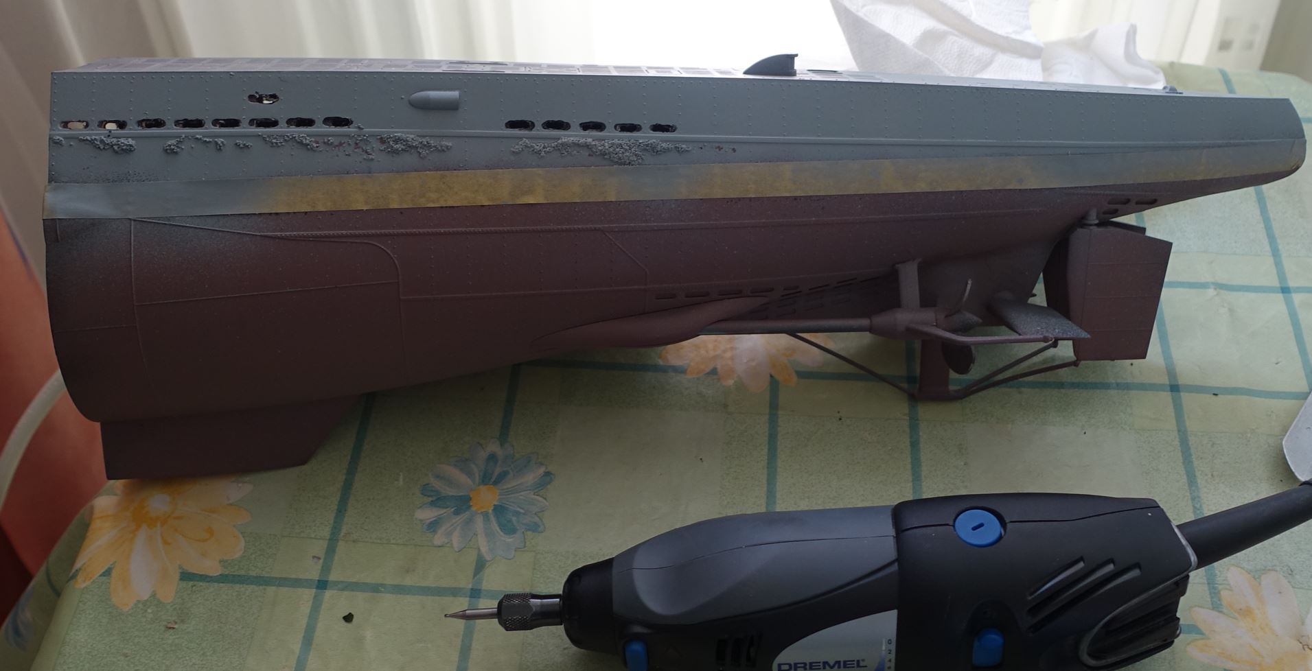

Öffnest du die Flutschlitze noch?
228
Samstag, 29. April 2023, 20:23
Hallo Ingo,
ja, Isopropanol muß ich erst testen klar. Die Flutschlitze öffnen ist so ne Sache ich will nicht das ich durch das Aufschneiden der Flutschlittze Risse in dem Plastik verursache. Da habe ich schon in anderen Bauforen Horrorgeschichten gelesen.
Gruß Mirko :wink:

229
Montag, 1. Mai 2023, 22:15
Flutschlitze nicht aufschneiden sondern das Plastik von innen vorsichtig abtragen (Dremel mit Schleifkopf oder Schleifpapier ) bis sich der Schlitz öffnet. ist Arbeit aber der Effekt entschädigt voll und ganz

230
Dienstag, 2. Mai 2023, 10:26
ich denke auch, dass sich das Öffnen auf jeden Fall lohnt. Die Wirkung ist mit keiner anderen Maßnahme zu erreichen.
Die von Hans Juergen vorgeschlagene Methode hab ich auch schon hier im Forum gesehen. Funktioniert wohl sehr gut. Ich habe bei meinem U 325 die Flutschlitze an beiden Enden und in der Mitte von Hand gebohrt und dann die Stege dazwischen vorsichtig mit der Hand-Reibahle entfernt.
231
Sonntag, 11. Juni 2023, 11:47
Hallo Leute,
so, wie Ihr mir empfohlen habt habe ich begonnen die Flutschlitze mir einem Dremel aufzubohren.
Von innen aufbohren oder schleifen geht leider nicht, da die Hecksektion nicht aus 2 Teilen besteht wo man locker rankommt.
Außerdem geht dabei die Stabilisation verloren oder wird doch stark eingeschränkt und das wäre das letzte was ich gebrauchen kann.
Auch habe ich die Salztechnik mal ausprobiert hoffe das geht gut.
Gruß Mirko
232
Sonntag, 11. Juni 2023, 13:31
Moin Mirko,
Sehr schön, dass du den Schritt gehst. Ich wusste das es sich lohnt :ok:

233
Sonntag, 11. Juni 2023, 23:11
Feine Sache, die offenen Flutschlitze :ok: :ok:
Weiter so und mach ruhig öfter Bilder ;)
234
Mittwoch, 14. Juni 2023, 01:30
Hallo Leute,
bei der Salztechnik, löst ihr das Salz mit Wasser wieder auf oder kratzt ihr die Salzkristalle mittels Skalpell einfach ab?
Gruß Mirko

235
Mittwoch, 14. Juni 2023, 09:04
Servus
Ich rubbel das Salz mit einer Zahnbürste und mit dem Finger ab. ????

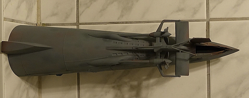

danke für Deine Antwort.
So, habe das Unterschiff mit Blaugrau besprüht so wie es früher lackiert wurde.
Mit der Airbrush von Revell habe ich so meine Probleme beim Reinigen, Denn dieser Reinigungsalkohol macht die Pistole nicht richtig sauber nehme daher Bremsenreiniger das geht besser.
