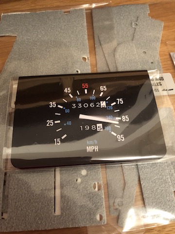

Habe heute meine erste Lieferung von Mike bekommen!
Teppiche,Decals und einen anständigen Tacho
Sieht schon mal sehr gut aus,und verschönert das Modell um einiges.

Donnerstag, 8. Februar 2018, 21:01
Wäre ich auch mal interessiert, an diesem Tacho. Scheint ja 1:1 zu sein ? Tageskilometer 1985 ^^

Der Tacho ist ganz schön groß, ist das ein Aufkleber, oder was?
Das ist der Umschlag in dem der eigentliche Tacho steckt. Genauso wie die Plutoniumkiste. In der stecken die Decalls.
