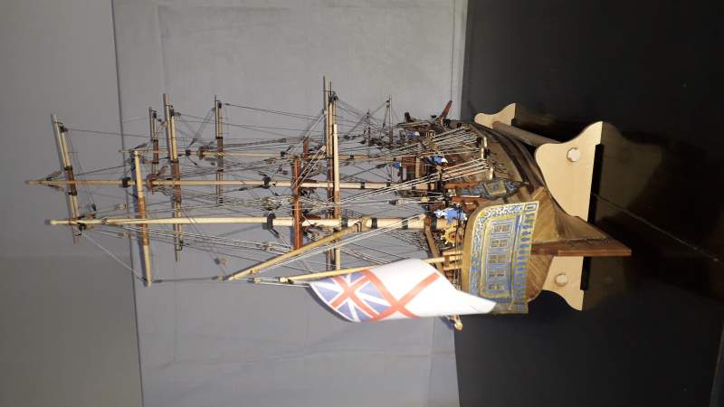

Sieht super aus! :ok:
Jetzt muss die arme Crew nicht mehr ganz so doll hieven...

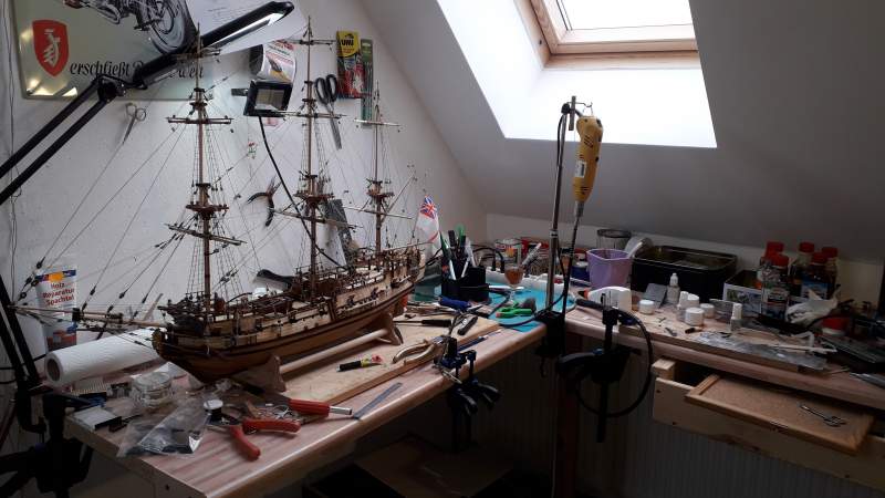

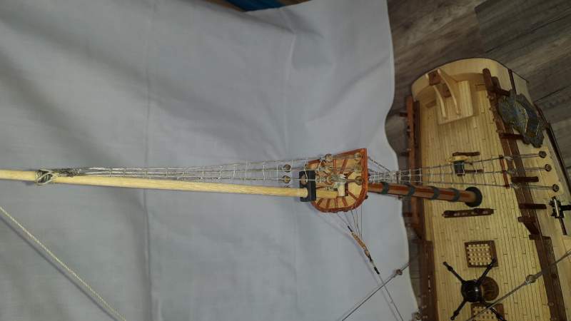

Galley

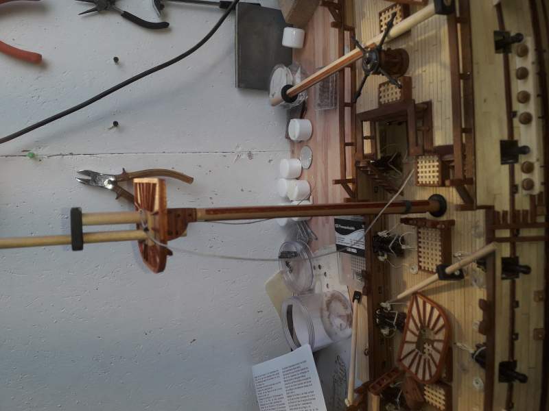

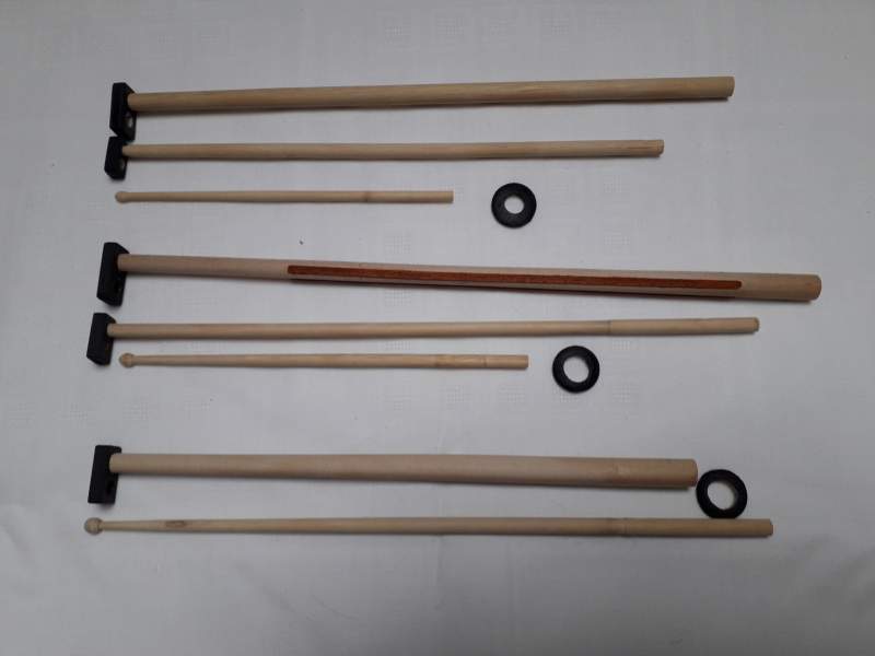

Hallöle miteinander.
Hab mal wieder ein bisschen was an der Galley gemacht.
Wie man sieht sind die Masten samt neuen Eselshäupten und Kragen fertsch.

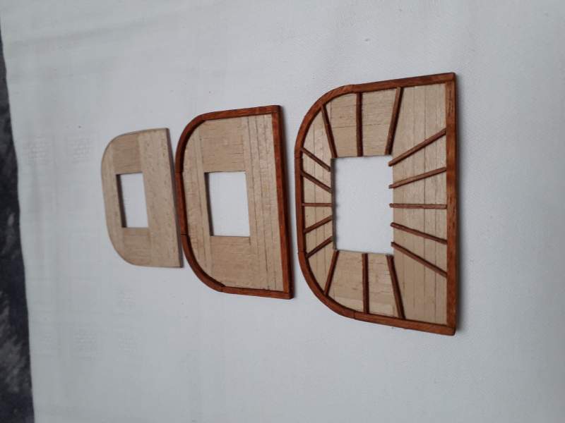

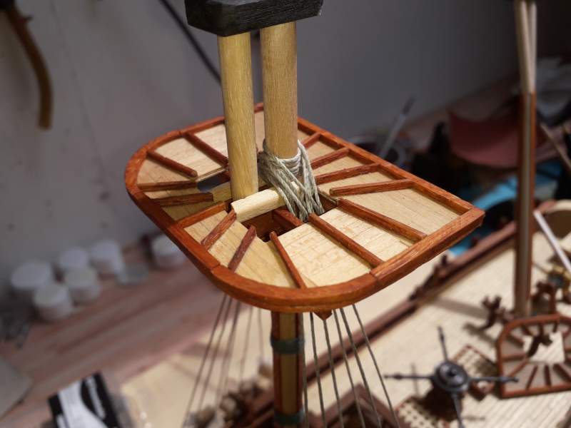

Für die Marsen habch die Gelaserte Grundplatte ( 1,5 mm Sperrholz ) verwendet und mit 0,5 *3mm Leisten geplankt,wobei die gelaserte seite nach unten kommt.
Danach umsäumung und riegel angearbeitet.
Die Salinge muss ich dann alle Live machen ,da jeder ein anderes Mass hat. Das erste Saling war fertig und da konnte ich es doch nicht erwarten und hab mal ein kleines Richtfest gemacht.Tja der Zimmermann kommt halt doch immer wieder durch .
Nur kein Fest auslassen gründe finden sich immer.
So das wars mal wieder ,bis denne
Gruß Steffen

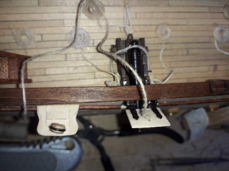

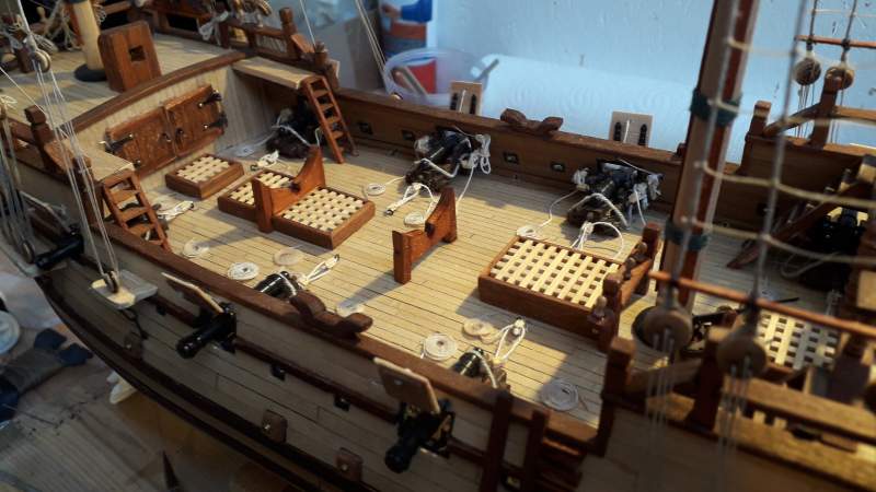

Galley
Hallo an alle

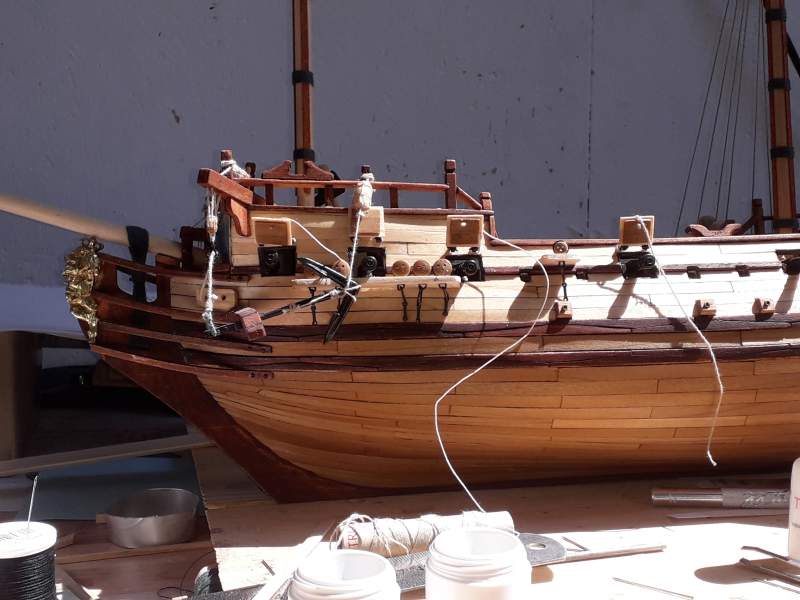

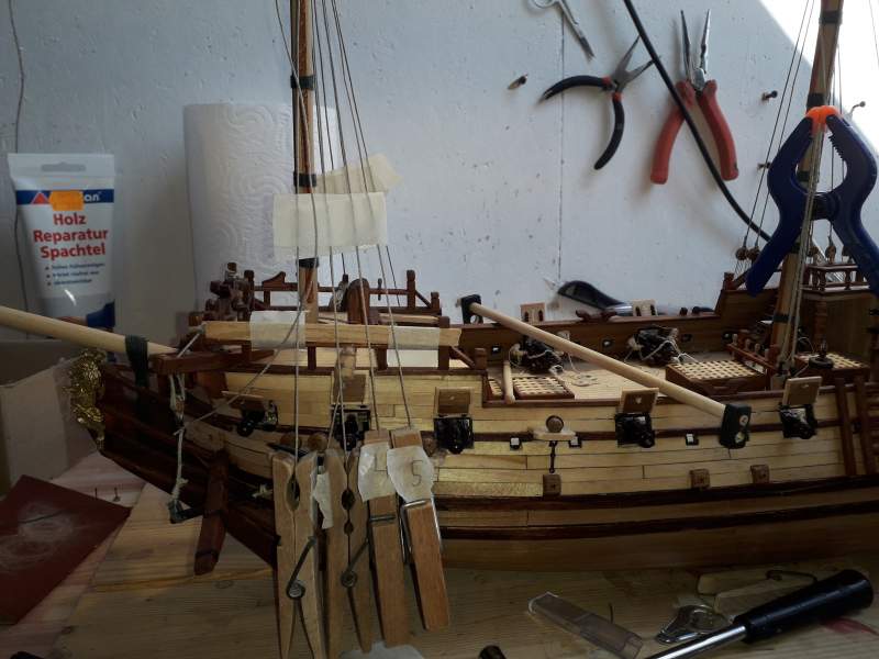

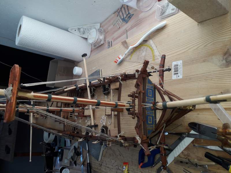

Der Fock ,Groß und der Besanmast sind fest. Diesmal habch Salinge ,Marsen und Eselshäupter weggelassen , kommen dann nach den Wanten dran.(Fotos vergessen , werden nachgeliefert :motz: )

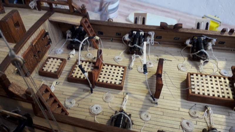

Hab dann mit den Stückpforten begonnen ,wollte ja die Fertigteile ( guß ) nicht verwenden.
Als erstes hab ich die Leisten und Beschläge vorbereitet ,und gleich mit der Montage begonnen.
Die erste Pforte ist dran ,nun sinds nur noch 15 stück.
Nach 4 stck war Feierabend , zu Warm. Aus Ermangelung eines Kühlen Kellers ist meine Bastellbude im Spitzboden ,und der hat sich bei diesem Wetter auf gefühlte 50 Grad aufgewärmt.
Habe zwar immer recht gutes Tageslicht (4 Fenster ) ,aber auch jetzt auch Tropische Temperaturen.
Was solls nicht Jammern , morgen geht's weiter. :cracy:

Donnerstag, 2. August 2018, 14:57
Galley
hallo zusammen
Wetter im Bastellboden war angenehm ,da konnte man getrost ein bischen was tun.

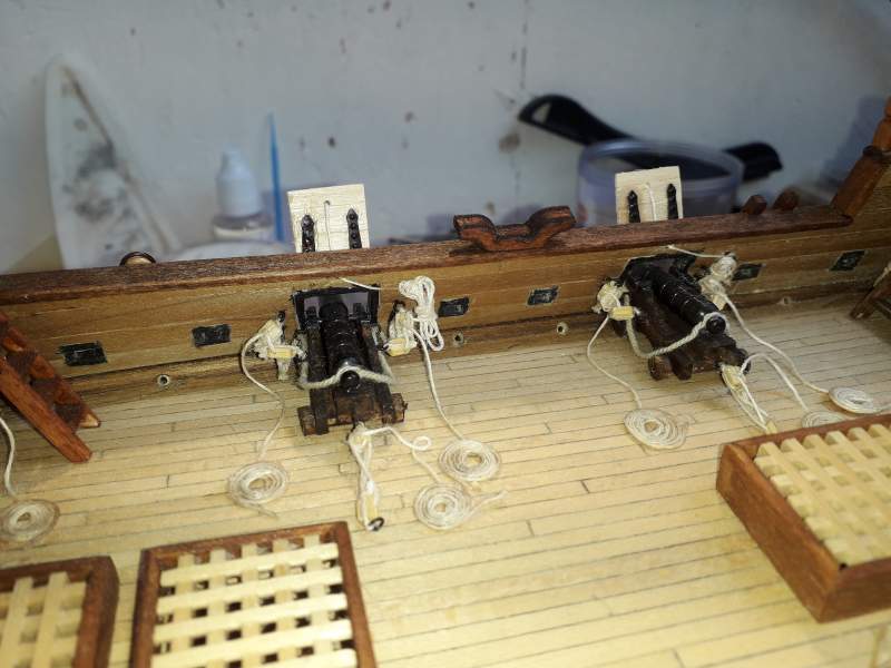

Gesagt getan hab dann Heute die restlichen Stückpforten angeschlagen ,noch ein klein bisserl Nachrichten dann is OK .
Das Pfortenreep hab ich mittig durchgeführt ,und nach rechts gespannt . das erschien mir am Sinnvollsten (hoffe ich ).
Hab dann mal das Tau für die Stage rausgesucht (links ),denke aber das ich es durch ein anderes ersetze (rechts).Das mitgelieferte ist ziemlich Grob und taugt eher zum Tomaten anbinden. :abhau:
Das wars schon wieder
Gruß Steffen

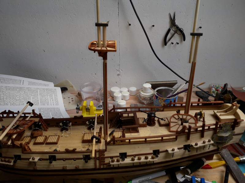

Galley
Hallöle da Isser widder
Hab heut morgen festgestelt das hier irgend etwas fehlt.
Da fiehl mir doch ein das noch etwas in meiner To Do Kiste rumoxidiert. 2 Stützsäulen aus Guss ,die als Abstützung der Poopdeckverlängerung gedacht sind.
Schlell mal 2 stück gerechselt und eingebaut .Jetzt siehts so aus.
Die löcher für die Belegnägel gebohrt und Nägel eingeleimt.
Das erste Taljereep angebracht,um die Höhe Festzulegen ,dafür ist die angepappte Leiste gedacht.Hatte zwar erst bedenken wegen der Taustärke ,aber irgendwie siehts für mich passend aus also weiter.
Das wars dann ,mehr geht heute nicht ,sind schon wieder gefühlte 40 grad hier oben.
Bis Morgen dann
Gruß Steffen

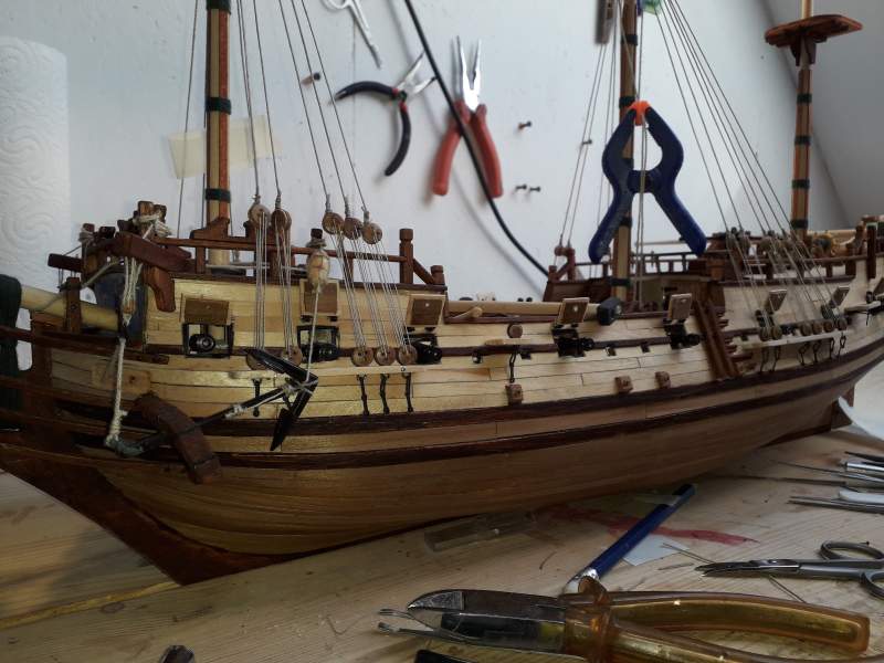

Und weiter gings mit den Großwanten ,und dann warnse auch fertig.
Die Fockwanten hab ich vorbereitet ,über den Mast gehängt und dann die Jungfern angebracht.Die Taljereeps sind gespannt und die Rüsteisen genagelt.
Das Groß und das Großborgstag sind auch dran (blaue Klemme ).
Mal Grob vorgespannt,
und im fertigen zustand.

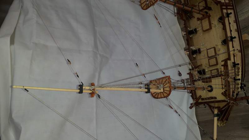

223
Freitag, 28. September 2018, 18:42

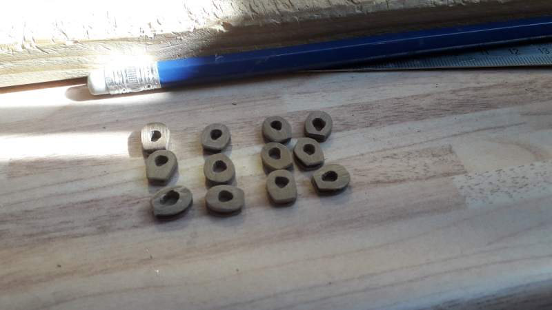

Galley
hallo zusammen
Und weiter gings.

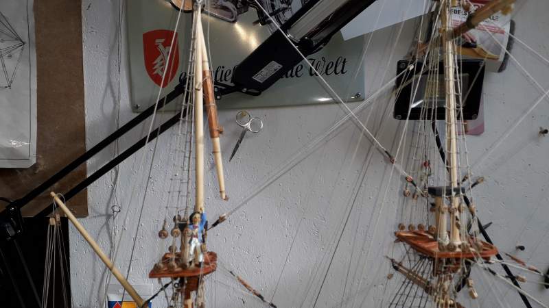

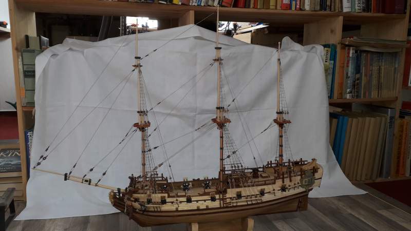

Alle Wanten sind gespannt und mit Webleinen bestückt.Fehlen nun noch die Restlichen Stage ,und dann ist das Stehende Gut fertig.
Dachte ich.

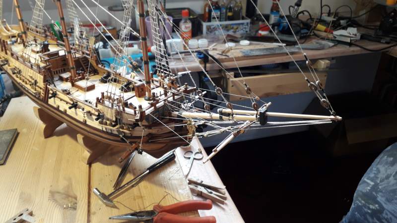

Als ich das nächste Stag anschlagen wollte,dachte ich mir das ich es ja irgendwie Spannen muss. Also Bauplan her und reingeguckt,und siehe da alle Stage sind nur ums Bugspriet irgendwie umgeschlungen.Im mondfeld habch gelesen das die Stage mit Dodshoofden ,Jungfern oder Blöcken Gezurrt wurden je nach Jahrgang und Land .
Zur probe hab ich mal ein dodshoofden vorgefertigt ,und ich glaub mit etwas Schleifen sehen sie recht gut aus , was meint ihr (verwendet wird das leicht Ovale Teil nich die Triangel ) ?
Nun wird ich die fertigen Stage wieder Lösen und mit den Godshoofden versehen,was solls ,lieber so als Pfusch am Bau.
bis denne

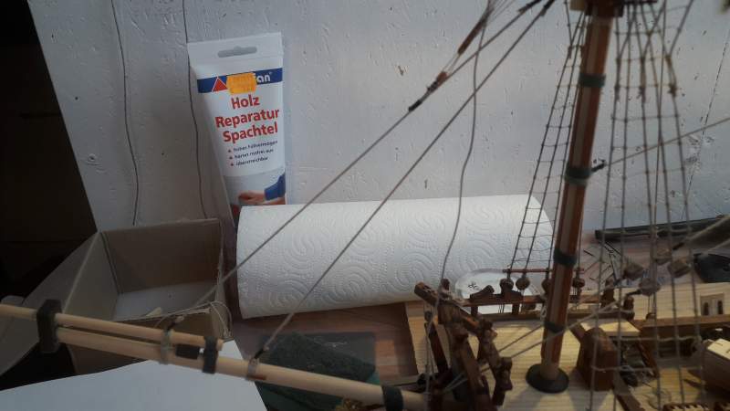

Samstag, 29. September 2018, 19:09
Galley
Hallo zusammen
Wieder da und fertig sindse.
Hab die Dodshoofden fertiggemacht,ging recht gut . Das einzige was ein bisschen Tricky war waren die Nuten in den Schmalseiten für die Tauführung.
Hab die Dodshoofden noch mit den Schlingen versehen mit denen sie am Bugspriet befestigt werden.Hoffe das alles so passt was ich mir da zusammengefummelt habe (mit hilfe des Herren Mondfeld ).
bis denne
Gruß Steffen

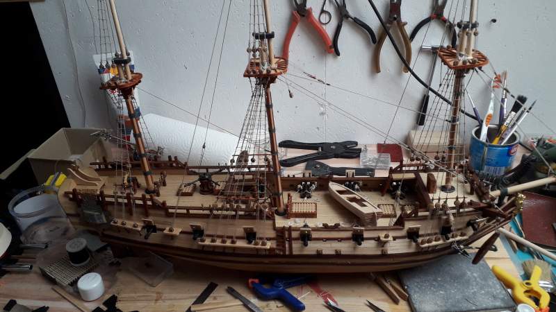

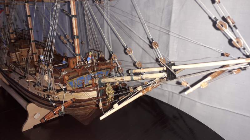

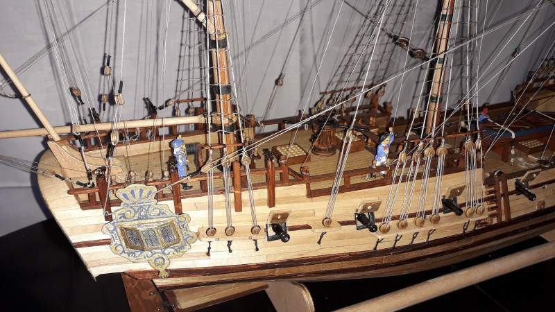

Realname: Steffen
Wohnort: klostermansfeld
225
Mittwoch, 3. Oktober 2018, 15:45

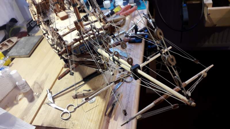

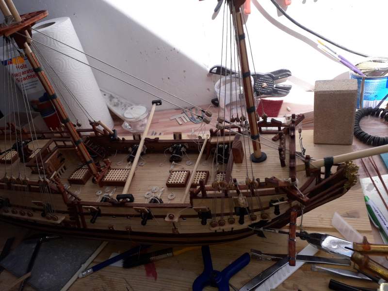

Galley
Hallo zusammen , Schönen Feiertag.
Heute gings mal wieder weiter an der Galley und das mitten in der Woche ,total ungewohnt.

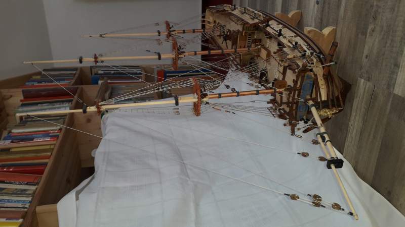

Hab Heut und letztes WE die Stage mit den Dodshoofden nachgerüstet ,und den Rest des Stehenden Gutes angebracht.Mal sehen was ich alles vergessen hab ,das wird ich schon noch Feststellen.
Ein Paar Bildchen habch auch gemacht .
Ich hoffe man kann alles erkennen ,das wars dann mal wieder
Bis Denne
Gruß Steffen
DAS KANNSTE
SCHON SO MACHEN
ABER DANN ISSES HALT
KACKE
226
Donnerstag, 4. Oktober 2018, 20:21
Hallo Steffen,
seit ich das letzte Mal reingeschaut habe bist Du schon ziemlich weit gekommen.
Ich weiß nicht ob alle Stage mit Dodshoofden befestigt waren, sie sehen aber sehr gut aus. :ok:
LG Heinz

227
Freitag, 5. Oktober 2018, 11:04
Ahoi Steffen

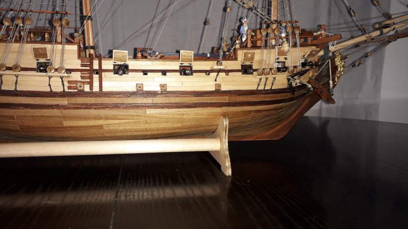

Sieht Gut aus, :respekt: allerdings scheint mir der Abstand der Jungfern bei den Rüsten etwas zu gross, aber das ist wohl vom Baukasten her gegeben. :D
Sergio
In der Werft : Revenge 1577
Fertig : Avalon

228
Freitag, 5. Oktober 2018, 18:48
Galley
Halllo zusammen
Dank für die Lieben Worte .
Die Jungfern habch nach Plan gesetzt Sergio ,aber mir fällt jetzt im nachhinein auf das sie tatsächlich einen etwas grossen Abstand haben . Wäre so bestimmt hinderlich beim besteigen . Beim Webleinen abstand habe ich extra ne Steigprobe gemacht (nicht am Modell :lol: ),wie hoch ich Pers. die Beine bekomme und das im Massstab übernommen. Nun bleibts so ,wär Schade das alles abzuändern.
Das mit den Dodshoofden der Stage kann durchaus sein Heinz ,aber im Plan waren garkeine eingezeichnet . Im Mondfeld habe ich dann Nachgeschlagen und deshalb die Hoofden noch Nachgerüstet.
Naja jetz kann ich mich erst mal den Rahen widmen , das dauert auch noch seine Zeit.
Bis denne
Gruß Steffen

Beiträge: 1 082
Realname: Björn
229
Samstag, 6. Oktober 2018, 20:06
Gude Steffen,
schöne Arbeit! Bloß brauch ich jetzt leider ´ne Runde Diclo vom Kopf-verdrehen.
Viel Spaß beim weitertakeln.
Beste Grüße,
Björn

230
Samstag, 6. Oktober 2018, 20:12
Galley
Hallo Björn
Werde an mir Arbeiten und keine Bilder merhr verquer einstellen. Wollen doch deine Gesundheit ,und die anderer aufs Spiel setzen.
In diesem sinne
Gruß Steffen

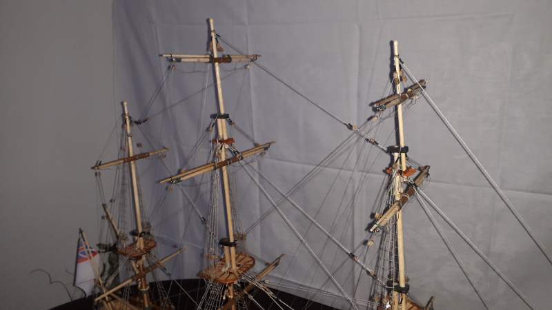

Habe die Rahen soweit alle vorbereitet, naja 2 Fehlen noch (Blinderah, Oberblinderah ).Die werde ich wohl Morgen noch schaffen und dann geht's an die Montage .

Hallo und schönen Sonntag
Viel gibt's nicht zu berichten,aber wie man sieht bin ich beim Montieren und Takeln (Strippen ziehen ) der Rahen.
Begonnen habch mit den zuletzt angefertigten Rahen ,lagen einfach gleich in Reichweite.War schon ein bisserl fuzzelig ,aber ich Denke es wird noch besser :motz: .
Was soll da muss ich wie alle anderen jetzt durch ,will ja bald das neue Auspacken :nixweis: .
Bis dann
Gruß Steffen

Freitag, 2. November 2018, 18:30
Galley
Hallöle
Wieder da und mal schnell die Fock und Vormarsrah gesetzt.
Beim vorbereiten zum Tau anbringen stellte ich fest das ich dann später nicht mehr das Beiboot ohne Probleme Montieren kann.Hab dann schnell die Stützen dafür gebaut und das Boot fertiggemacht.
Morgen werd ich noch die Befestigung fertigstellen,und dann gehts wieder an die Rahen und Taue ziehen .
Bis dann
Gruß Steffen

Samstag, 3. November 2018, 18:27
Galley
Hallo schönes Wochenende für alle
Habe Heute die arbeiten am Beiboot weitgehend beendet .
Habe alles festgezurrt ,und noch ein Paar Ruder beigelegt. Wenn ich die nächsten Taurollen mache kommen noch welche fürs Boot dazu.
Die Arbeiten am Fockmast sind bis auf ein Paar Kleinigkeiten abgeschlossen.Nun bin ich für neue Schandtaten bereit (auf ein neues )
BiMo
Gruß Steffen

239
Freitag, 9. November 2018, 17:41
Galley
Hallo Zusammen
Weiter gings an der Galley und zwar am Besanmast ,den Großmast habch mittlerweile fertig .
Wie man sieht ist der Besanmast auch fertig bestückt ,noch schnell ein Bild vom ganzen.
Muss unbedingt mal aufräumen sieht ja Katastrophal aus.
Mist wo isse den nun ,
hier isse auch nich ,aha sie hat Platz gemacht für der ,die ,das Neue . :baeh:
Bis gleich
DAS KANNSTE
SCHON SO MACHEN
KACKE
  • »protector« ist der Autor dieses Themas
Beiträge: 917
Realname: Steffen
240
Freitag, 9. November 2018, 18:07
Galley
Da Isser nochemal
Ein Paar Bilder habe ich diesmal mitgebracht.

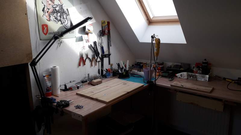

Habe auch gleich mal eine Vitrine für die Galley gebaut (Material Plexiglas und Sperrholz ). Ist kein Milchglas ,muß noch die Schutzfolie entfernen .
Das wars dann mit der Galley ,auf ein Neues
Gruß Steffen
