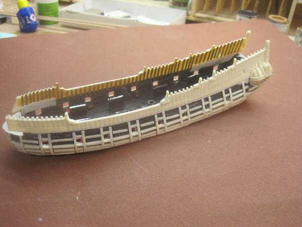

Donnerstag, 15. Februar 2018, 10:12
Chris, der Vergleich ist wirklich gut. Danke. (Allerdings mag auch ich diese Art Musik nicht so besonders.)
Das mit Abstand Schwierigste an der Art Modellbau, wie ich sie gerade betreibe: Dass ich mich permanent fragen muss, ob ich alles in der richtigen Reihenfolge fertigstelle. Dauernd droht die Angst davor, irgendetwas an der falschen Stelle angebohrt oder zu früh angeklebt zu haben, sodass man später nicht mehr korrigieren kann oder kein Platz zum Öldraken mehr ist. Manchmal wünschte ich mir einen Plan, aber bei mir diktiert ja das vorhandene (geklaute) Material sehr stark das Ergebnis. Nun ja.
Ein Bereich, der sowieso sehr heikel ist, zusätzlich noch böse konstruktive Fallen birgt, ist das Galion. Die Bilder unten zeigen, wie ich vorgehen möchte. Das (der?) Galionsscheg ist angebracht und bekommt noch seine liegenden Knie. Aus gegossenen Resin-Streifen forme ich die Galionsregeln, indem ich die Streifen mit dem Föhn erhitze, so lange, bis mir ihre Form richtig zu sein scheint. Ist eine Seite fertig, werde ich die Teile wieder abnehmen und abgießen, da ich ja insgesamt vier Seiten brauche. Nach dem Anbringen will ich auf der Rückseite mit ebensolchen Streifen die Galionsspanten anbringen, also in der falschen Reihenfolge, denn eigentlich würden ja zuerst die Spanten gebaut und dann die Regeln angeschlagen. Im fertigen Zustand wird, so hoffe ich, die Galion widerstandsfähig genug sein, um sie zu lackieren und zu öldraken. Danach will ich die Galionsgräting einlegen.
Eine Variante wäre, die Galionsregeln und -spanten erst nach dem Lackieren und Draken anzubauen. Aber das hieße, Farbe wieder wegkratzen zu müssen. Außerdem verbaue ich mir dadurch womöglich die Chance, nach dem Zusammenkleben im unlackierten Zustand misslungene Übergänge etc. noch mit Spachtel und Farbe ausbessern zu können. Man wird sehen.
Den Bugsprit möchte ich übrigens mittig platzieren, vor allem, um mir weitere konstruktive Probleme zu ersparen.
Und jetzt die Bilder. Vorgesehen ist übrigens noch eine dritte Galionsregel.
Was sagt ihr?

Zu Deinen Bilder: Was ich sehe gefällt mir und zwar ausgesprochen gut. :love:
Eine dritte Gallionsregel würde meiner Meinung nach gut passen.

Ich bin der Meinung, daß Du auf dem richtigen Weg bist ... und zwar auch in der historisch richtigen Reihenfolge ...
im Grunde bleibt Dir gar nichts anderes übrig als im Schnellverfahren den gleichen Gestaltungsweg zu gehen ...
zuerst muß man festlegen wie es werden soll ... egal in welchem Jahrhundert.
Das haben die damals nie und nimmer vom Reißbrett als von den Spanten ausgehende Fertigteile geplant einfach nur montiert.
Jedes Schiff war doch im Grunde trotz aller Ähnlichkeiten ein wunderbares Einzelstück.
Auch früher wurde mit an Sicherheit grenzender Wahrscheinlichkeit zuerst das Gesamtkonzept bzw die Gesamterscheinung festgelegt ...
also in welchem Schwung die Regeln verlaufen sollen ...
erst danach anhand der so ermittelten Größen und Kurvendimensionen die erforderliche Höhe und Breite der Spanten festgelegt.
Dann vermute ich, daß beide Elementgruppen wieder demontiert wurden und Stück für Stück in feiner Zimmermannsarbeit aufeinander "eingeschliffen" wurden ...
vermutlich mit mehrfachem Ansetzen, Abmessen, Anpassen, wieder Ansetzen ... als Gruppe von Einzelteile wr das ja wirklich relativ leicht demontierbar ...
bis das Ganze dreidimensionional ineinander eine räumliche Tragstruktur bildete ... schließlich wirken dort am Bug reichlich rohe Kräfte ...
und obendrein auch noch schlank und ausgesprochen schmuck aussah ... vermute die komplette Schmuckverzierung / Schnitzerei wurde erst im (vor)letzten Montageschritt ausgeführt.

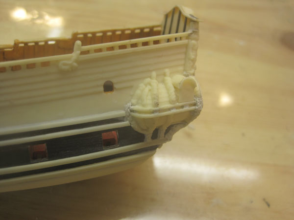

Der Stand der Dinge:
Der Scheg ist mit dem Rumpf verbunden, die horizontalen Knie sind angebracht. Ich verwende als Knie etwas überdimensionierte Gussteile, die angeklebt und dann vor Ort in Form geschliffen werden. Die Bordwand ist im vorderen Bereich in zwei Schritten verlängert worden, bis sie jetzt beinahe so aussieht, wie Markus das vorgeschlagen hatte.
Der Heckspiegel ist ebenfalls eingeklebt und an den Übergängen mit dem Rumpf verbunden worden, teils durch spachteln, teils in Gestalt von kleinen Magic Sculp-Elementen. In diesem kleinen Maßstab kann man unordentliche kleine Würste ja noch gut als Ornamente verkaufen.
Ich werde jetzt eine dünne Bemalung in der braunen Grundfarbe aufbringen, um in dem Durcheinander von im Original verschiedenfarbigen Materialien die Stellen oder Bereiche besser ausmachen zu können, an denen ich vielleicht noch spachteln und schleifen muss. Und natürlich, um zu sehen, was gefällt und was nicht.

Zunächst die guten Nachrichten:
1. Wenn man wirklich nur ganz ganz wenig Farbe auflegen will, ist der Luftpinsel einfach unschlagbar. Und da ich nun endlich einen neuen, stärkeren Kompressor habe, funktioniert auch das ganze Ensemble mit Humbrol-Farbe, jedenfalls wenn sie gut verdünnt ist.
2. Mit dem Heckspiegel, in den ja ein Großteil der Arbeit gegangen ist, bin ich sehr zufrieden. Das könnte eigentlich so bleiben.
Und jetzt die schlechte Nachricht:
da der Rumpf nun eine einigermaßen einheitliche Farbe hat, springt doch sehr deutlich hervor, dass die Bordwand zu steil abfällt. Die für die Zeit und speziell für die holländischen Schiffe typische Bauchung ist meines Erachtens nicht ausgeprägt genug.
Natürlich hätte ich das vorher prüfen und bedenken müssen. Aber die Ambitionen in Bezug auf dieses kleine Projekt sind dummerweise erst mit der Arbeit daran gewachsen; und geschrumpft ist gleichzeitig die Toleranz gegenüber Abweichungen vom Ideal. Das ist jetzt ein Punkt, an dem so ein Projekt, so traurig das sein mag, kurz vor der Tonne steht. Mir ist das zuletzt vor vier Jahren passiert, übrigens auch bei der sehr freien Gestaltung eines Rumpfes mit Kunststoffmaterial.
Nun habe ich aber noch den wesentlich unfertigeren Zwilling, und der darf sich jetzt womöglich für das große Ganze opfern. Mit Resin-Streifen, die ich zum Teil unter Heißluft gebogen habe, habe ich ihm das Gerüst eines Bauches aufgeklebt. Die Zwischenräume zwischen den Streifen werde ich jetzt mit Spachtelmasse füllen und dann sehen, ob sie als Anhaltspunkt reichen, um einen gleichmäßigen Bauch schleifen zu können.
Entweder das funktioniert, oder es gibt heute Abend ein neues (altes) Projekt.

Danke, das mag sein. Aber in vielen Basteljahren habe ich die Erfahrung gewonnen, dass ich mit einem Modell, das in meiner Vorstellung fünf Sterne haben soll, nicht richtig leben kann, wenn es nur viereinhalb hat. Und es macht mir einfach keinen Spaß, an einer Sache weiterzuarbeiten, von der ich weiß, dass sie, was immer ich jetzt auch tue, nicht so werden wird, wie ich es mir vorgestellt habe.
225
Sonntag, 18. Februar 2018, 12:51
Deine Einschätzung zur Bauchigkeit sehe ich nicht so ... zerschlag noch kein wertvolles Porzellan !
bitte vergleiche erst mal die vielen kleinen Holländer van der Veldes mit deinem Modell ... Betonung liegt auf klein !
Siehe die Links gleich auf der ersten Seite dieses Threads und diverse andere mittendrin.
Die sind nämlich alle in der Rumpfgestaltung gar nicht so bauchig und sehr nah an deinem Umbau bzw umgekehrt ...
meiner Meinung nach liegst du bisher richtig.
Argumentation:
Den großen Unterschied sehe ich in den verschiedenen Schiffsgrößen ... und ihre Entwicklung im Laufe der Zeit.
kleine Schiffe, wie das vorliegende, hatten verhältnismäßig geringen Tiefgang und konnten deshalb wenig bauchig konstruiert werden ... siehe oben genannte Graphiken.
Die fortschreitende kleine Eiszeit bedingte es aber, daß der Meeresspiegel immer weiter sank. Das war zwar ein netter Nebeneffekt, der für die holländische Landgewinnung sehr vorteilhaft war ... aber bedeutete insbesondere für größere Schiffe, daß es immer schwieriger wurde die Häfen zu erreichen ... je weiter die kleine Eiszeit voranschritt desto weniger Wasser hatten sie unter dem Kiel und blieben stecken.
Gegenüber den Tiefwasserhäfen Englands und Frankreichs hatte das zur Konsequenz, daß die mittleren und großen holländischen Schiffe leichter und vor allem breiter konstruiert werden mußten um dadurch weniger Tiefgang zu haben. Das haben sie auch sehr erfolgreich durchgeführt.
Das gleiche Problem betraf übrigens auch alle norddeutschen Bereiche, Dänemark, Schweden usw die aus dem gleichen Grund so stark von der holländischen Schiffsbauweise beeinflußt wurden ... oft kann man ja auf den ersten Blick kaum Unterschiede erkennen.
Gibt genug Berichte wo englische Schiffe vor der holländischen Küste schon lange auf Grund gelaufen waren wo ihre Gegner nach holländischer Bauart noch problemlos segeln konnten.
Einen großen und deshalb bauchigen holländischen Mehrdecker mit dem schlanken kleinen Schiff, das dieses Modell darstellt, zu vergleichen paßt deswegen nicht wirklich.
By the way ... ich finde den jetzt erreichten Bauzustand einfach wunderschön !

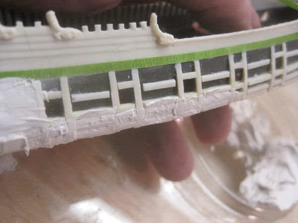

Die folgenden Bilder sollen illustrieren, wie ich mir die Aufbauchung der Perle vorstelle.
Zuerst habe ich mit gleich dicken Resinstreifen rechts und links neben den Stückpforten gewissermaßen die Spanten des neuen Bauchs aufgeklebt. Die Streifen wurden an einer durch einen Klebestreifen gekennzeichneten Kante am Rumpf angeklebt, dann mit dem Föhn erhitzt und um die Barkhölzer gebogen. Anschließend wurden die Barkhölzer in den Zwischenräumen verdoppelt. Weitere Streifen sichern die Kanten der Stückpforten andere Höhenlinien.
Dann habe ich die Zwischenräume zwischen den Streifen mit Spachtelmasse gefüllt.
Obwohl die neuen Modellierpinsel dabei gute Dienste tun, sieht das Ergebnis doch ziemlich schrecklich aus.
Und nun beginnt das Schleifen, zuerst mit grobem, dann mit feinerem Papier. Die Idee dabei ist, dass an den Stellen, an denen die Streifen unter der Spachtelmasse erscheinen, das angestrebte Niveau erreicht ist.
Aber natürlich muss es noch weitere Spachtel- und Schleifendurchgänge geben, um ein befriedigendes Ergebnis zu erlangen. Hier die Backbordseite, die sich schon in Richtung Feinschliff bewegt.

Deine Umbauten sind phantastisch. Ich frage mich aber, ob es nicht einfacher wäre das Modell völlig frei aufzubauen, statt einen vorhandenen Bausatz umzubauen.
Du mußt Probleme lösen, die es eigentlich nicht gibt ;)
Zum Einfall der Spantstützen. Über den Daumen gepeilt kannst du 1/3 der Raumhöhe zwischen den Decks für den Einfall der Bordwand pro Seite rechnen.
Entweder bogenförmig oder auch S-förmig, hilfreich zum Einschätzen der Form sind Trittstufen oder Leitern außen an der Bordwand.
Mußt du mal die Zeichnungen studieren, was bei den Vergleichsschiffen häufiger vorkommt.

Du hast natürlich vollkommen recht. Aber als reines Scratch-Projekt wäre ich das nie angegangen. Dafür bin ich einfach zu sehr Bastler und zu wenig Handwerker. Außerdem liegen mir die Kunststoffe besser als Holz.
Danke für die Ermunterung. Mal sehen, was mir gelingt und was nicht.

Unabhängig vom Ergebnis meiner Spachtel- und Schleiferei betätige ich mich jetzt einmal als Influenzer und stelle zwei Produkte vor.
Die Spachtelmasse ist eine Hausmarke des Baumarktes Bauhaus. Sehr cremig, sehr fein, sehr schnell aushärtend, sehr gut zu schleifen. Der Modellierpinsel stammt aus dem Hause Marabu. Man bekommt ihn in einem Fünferset, zusammen mit anderen, die ebenfalls praktisch geformte Spitzen haben. Ausgehärtete Spachtelmasse lässt sich leicht von der Spitze entfernen. Ebenso wie der Glasfaserradierer ein Werkzeug, das man nach dem ersten Gebrauch nicht mehr missen möchte.

Nach dem Schliff werde ich aller Wahrscheinlichkeit nach als nächstes eine ziemlich dicke Lage Farbe auftragen, die zunächst zeigen soll, ob das Ergebnis akzeptabel ist, und die danach als „Träger“ für den Maserungsschliff dienen könnte.
Unabhängig davon denke ich aber auch bereits darüber nach, ob sich eventuell das Unterteil des gesamten Rumpfes, also der jetzt neu gestaltete Bereich, abformen lässt. (Irres Lachen)

Fürchte nur das es Probleme, wegen der unterschiedlichen Materialien, bei einer eventuellen Gravur der Plankengänge geben könnte.
:thumbsup:
237
Dienstag, 20. Februar 2018, 10:31
Völlig richtig!
Ich hatte schon bei der letzten Baustufe gezögert, Plankengänge zu gravieren, allerdings eher aus ästhetischen Gründen. Bei einer Abformung des Rumpfes könnte ich neu darüber nachdenken.
