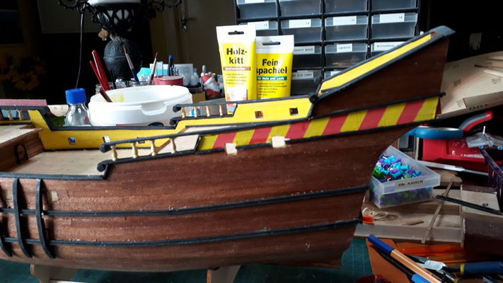

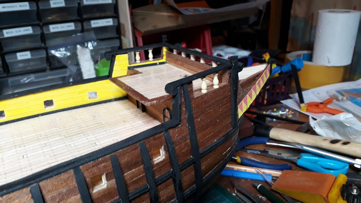

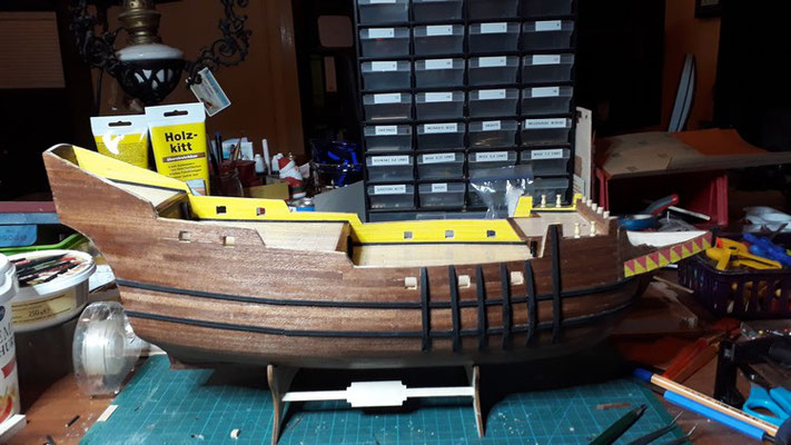

Fender hergestellt und angebracht - Diverse Kleinigkeiten...
Seit Türen in den Schotten sind, lässt sich der Bauleiter auch ab und an blicken...
der Franz :abhau:

Schöne Fender, :ok: :ok: :ok: :ok: Tele- oder Stratocaster. :grins: Lässt Du die Säulen so hell ?

Sergio vielen Dank, grundsätzlich Strat...
die Stützen lasse ich hell, paßt besser zu den schwarzen Brüstungen.

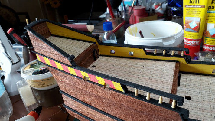

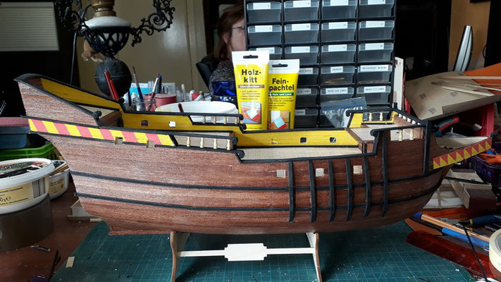

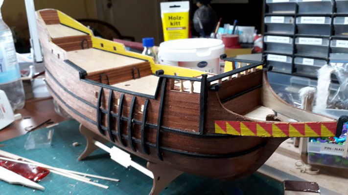

Brüstungsabdeckung vorderes Kastell hergestellt - teilw. Schanzkleidsabdeckung
Steuerbordseite...
der Franz :abhau:

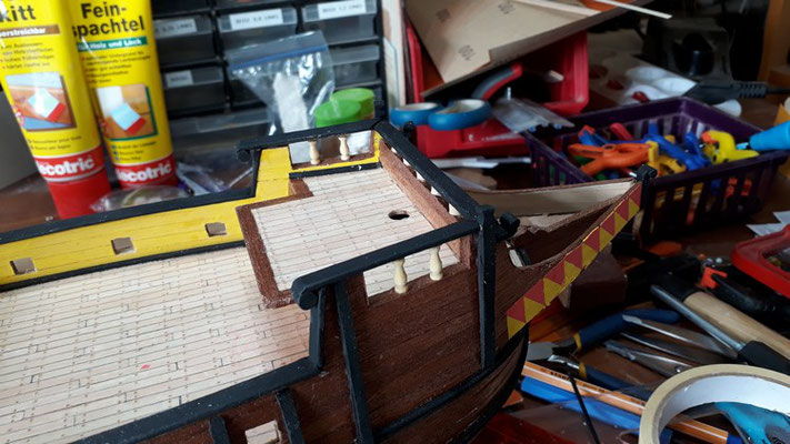

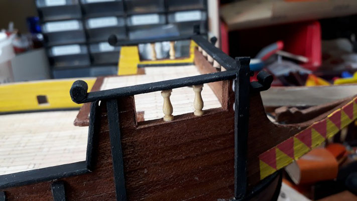

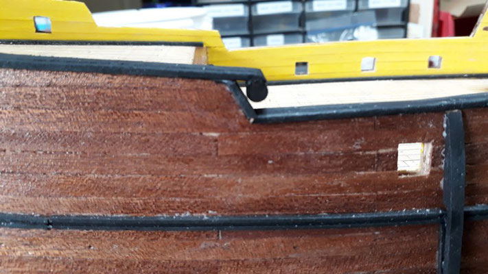

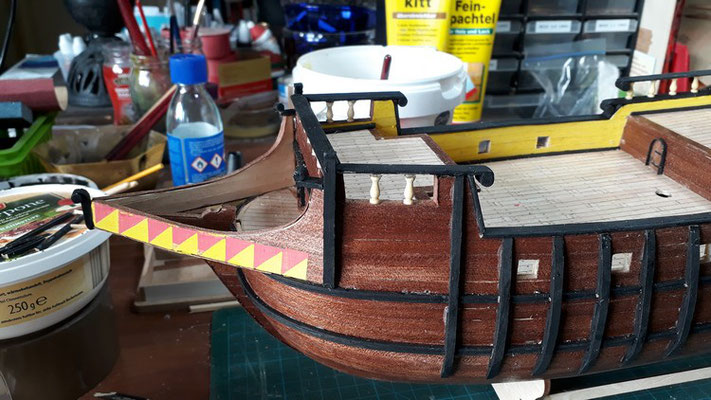

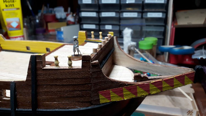

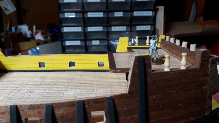

Mir ist aufgrund der hochgeladenen Bilder aufgefallen, dass
die Geländerschnecken auf der Abdeckung des vorderen Kastells
nach unten zeigen müssen, so ist es unharmonisch.
Werde ich in jedem Fall ändern...
der Franz :abhau:
im Bau: Nao Victoria 1:50
219
Samstag, 7. Oktober 2017, 13:22
Ja Franz,
ändern :thumbsup:

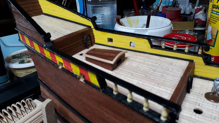

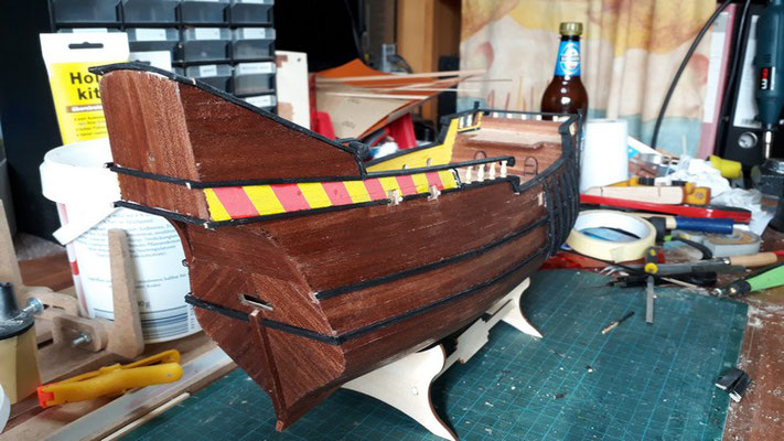

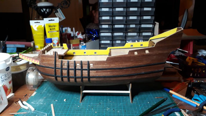

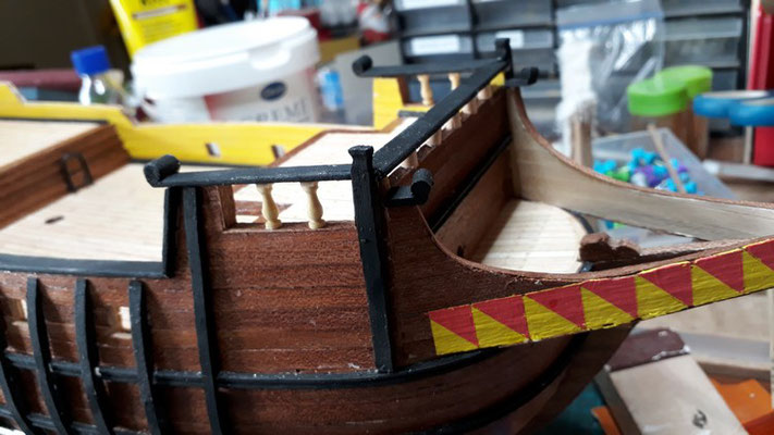

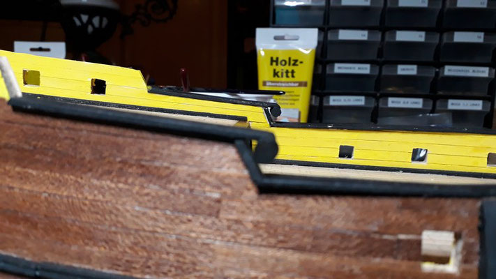

Abdeckung Vorderes Kastell geändert, Anstrich Heckflanken u.s.w.
der Franz :abhau:
Beiträge: 1 082
Realname: Björn
224
Samstag, 7. Oktober 2017, 22:27
Gude Franz!
Tja, was bleibt da zu sagen? Deine Galeone sieht schlicht schön aus.
Werden die gemalten Streifen später eigentlich noch durch Bark- oder Zierhölzer begrenzt?

Ja, die Geländerabdeckungen setzen sich als Berghölzer fort.

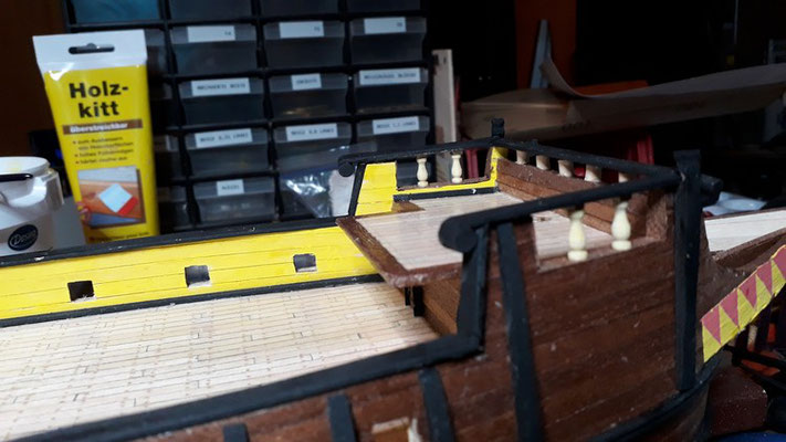

Du hattest Recht, die hellen Geländerstützen geben einen schönen Kontrast zum Rumpf und der dunklen Reling. :thumbsup:

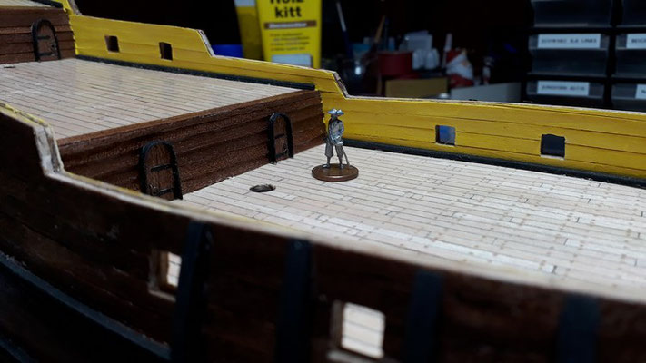

Sonntag, 8. Oktober 2017, 08:58
Schöne Fortschritte Franz,
aber sag mal, Deine Kapitänsfigur ist doch auf keinen Fall maßstäblich, oder?
  • »frajo2008« ist der Autor dieses Themas
Beiträge: 3 344
Realname: Franz Holzhauser
Wohnort: Bad Hönningen
229
Sonntag, 8. Oktober 2017, 10:09
Vielen Dank Euch allen...
Ray, die Figur war u.a. beim Bausatz dabei und müßte maßstablich sein.
Die Figur ist 20 mm hoch (mit Hut) entspricht bei Mstb: 1:90 = 1,80 m.

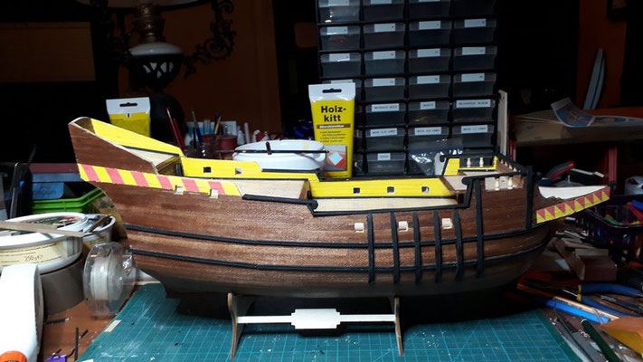

Ich finde deine Entscheidung sehr gut, dass du die Geländerstützen hell gelassen hast. Die Kostrastwhl zwischend en einzelnen Farben ist dir echt gut gelungen. :thumbsup:

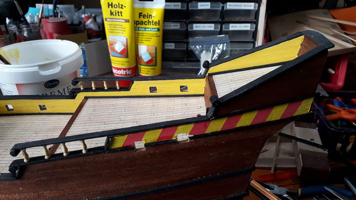

Mit der Kanonentakelung bin ich mir noch nicht schlüssig,
ob und wie ich die darstellen soll/will, immerhin ist es 1:90.

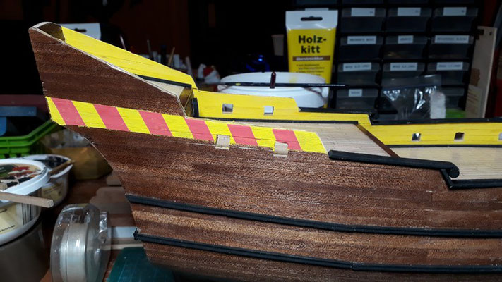

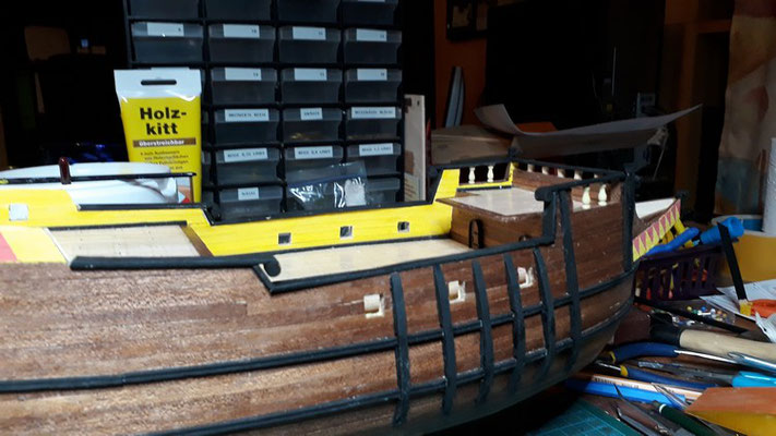

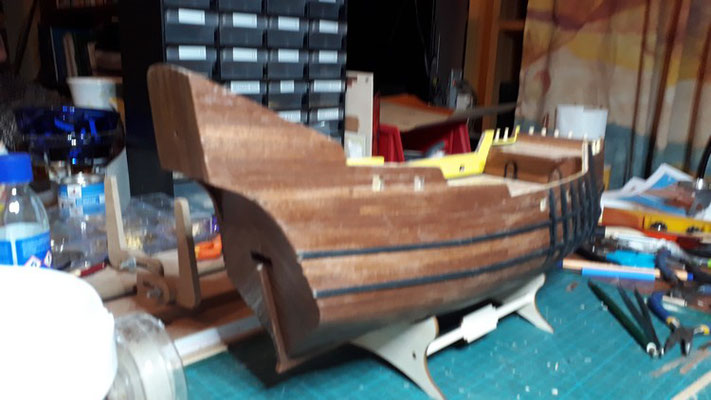

Schanzkleidabdeckungen komplettiert - weitere Berghölzer angebracht.
der Franz :abhau:

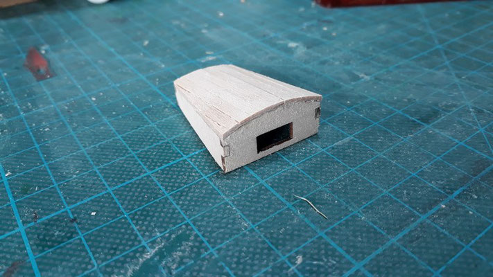

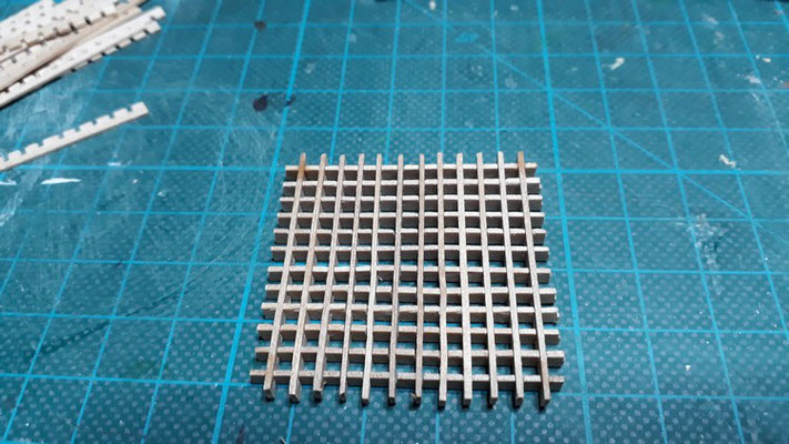

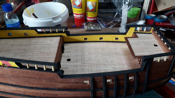

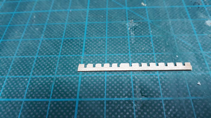

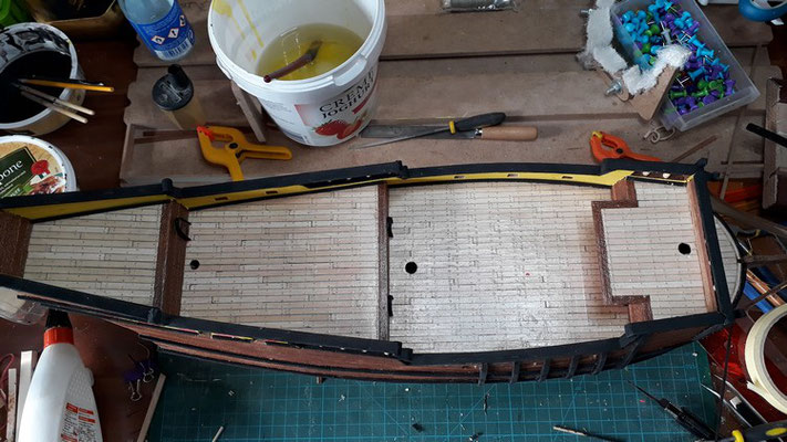

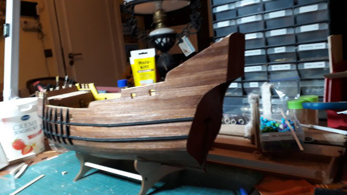

Bislang war ich mit der Qualität des Bausatzes einigermaßen zufrieden.

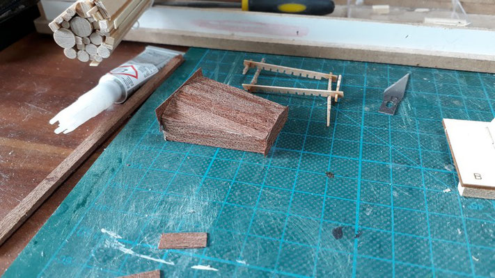

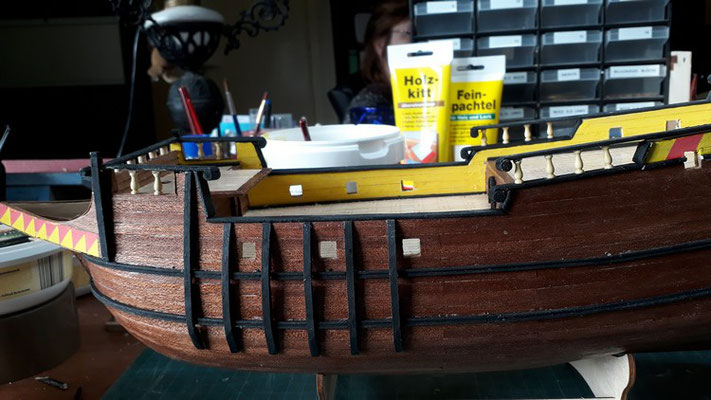

Jetzt wollte ich die Grätings bauen, die sind jedoch nicht zu gebrauchen.
Schaut Euch die Fotos an...
:bang:
der Franz :abhau:
234
Sonntag, 8. Oktober 2017, 20:01
Du kannst die Grätingteile ja mal wässern und mit dem Plankenbieger oder einem Bügeleisen auf einer harten Holzunterlage versuchen zu bügeln. Seitdem ich mein Biegesystem habe, bin ich damit so oft zugangen und hab schon sogar Planken mehrmals hin und hergebogen, quasi "modeliert" mit Holz. Da müsste sich so ein Verzug vermutlich ebenfalls "rausbügeln" lassen. Versuch macht kluch!
Übrigens halte ich das Maßstabsmännchen auch nicht für Maßstabsgerecht. Die Schanzkleider dürften niemals so übermannshoch gewesen sein, vermute ich mal :idee: .
235
Sonntag, 8. Oktober 2017, 20:03
...und dann nach dem Zusammenbau von beiden Seiten großzügig schleifen (auf gerader Unterlage auf Schlaifpapier, gleichmäßig andrücken und dann mit kreisenden Bewegungen, immer mal wieder die Ausrichtung drehen, dann wir's gleichmäßig)

Sonntag, 8. Oktober 2017, 20:06
Hallo Drake, schön Dich hier zu sehen.
Die Grätingteile sind nicht "verzogen", sondern wie Du auf dem
4. Bild sehen kannst sind die Abstände der Schlitzungen ver-
schieden groß, dadurch dieses unregelmäßige Bild.
Werde ich so nicht verbauen.
Das Schanzkleid ist so hoch, weil es hier ein Fehler in den
Bauteilen gab, Schanzkleid ist grundsätzlich zu hoch.
der Franz :abhau:
237
Sonntag, 8. Oktober 2017, 20:52
Hallo Franz, versuche mal folgendes: Nimm die Zahnleisten nur in eine Richtung und leime in Querrichtung nur kleine passende Leisten ein. Dadurch bekommst Du die doppelte Menge raus und kannst die Teile die extrem daneben liegen aussortieren.
Gruß Frank

238
Sonntag, 8. Oktober 2017, 21:40
Hallo Frank,
Danke für Deinen Vorschlag, den ich grundsätzlich gut finde.
Hier allerdings nicht anwendbar, da jede Zahnleiste Unregelmäßigkeiten
hat. Ich werde Ersatz beschaffen müssen.
Habe die Grätings jetzt arst mal reklamiert...

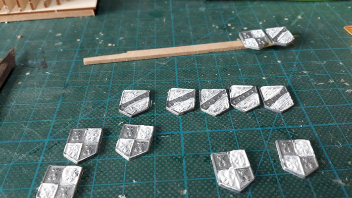

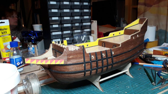

Ruderstand gebaut, Spantengrüst für Beiboot - Wappen angefangen -
den Namensgeber des Schiffes auf den Heckspiegel platziert...
