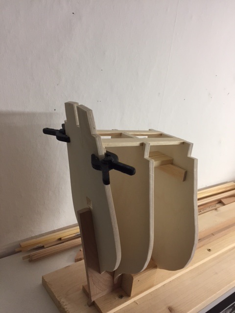

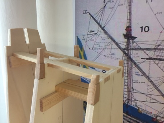

Guten Morgen,
habe gestern noch „meinen“ Hauptspant gesetzt.
Hier liegt das Oberdeck am tiefsten und hier hat das Schiff zusammen mit dem nach achtern nächst folgenden Spant auch seine größte Breite.
Und da alles per Hand gemessen und gesägt ist, wird es nun im Gegensatz zum computergesteuerten Laserschnittmodell so langsam spannend.
(und selbst da geht es ja bekannter Weise nicht immer ohne Probleme ab)
Und damit das Schiff nicht gleich wie beim Original dem Untergang geweiht ist, habe ich seine geistlichen Hochwürden (übrigens maßstabsgerecht) um Segnung des Bau`s gebeten.
Da es ja leider immerzu dauerregnet habe ich die Zeit genutzt und gleich noch die Buchenholz-Spantenden eingesetzt.

Beim dritten Bild kann man gut sehen was für riesige
Dimensionen das Schiff hat.

Hey Ray,
wie immer ein saubere Arbeit - finde auch die Idee mit den aufgesetzten sichtbaren Bereichen der Spanten nach wie vor gut, bringt glaube ich optisch doch einiges, auch wenn sich in der Lösung natürlich auch die Gefahr verbirgt, dass sich so Verzüge und kleinere Ungenauigkeiten einschleichen- muss man halt auf dem Schirm haben - aber das hast Du glaube ich ganz gut im Griff. ;)
Was mir aber nicht so ganz einleuchtet, ist warum Du ausgerechnet jetzt den Hauptspannt setzt - einfach nur der Wunsch nach Abwechslung, oder steckt da eine ganz bestimmte Überlegung dahinter?
Was ich auch sehr gut gelöst finde, ist das Sichern der einzelnen Spanten gegen Torsion- einfach ganz unauffällig kleine Hölzchen angeleimt, die verhindern, dass sich die Spannten verdrehen können - eine gute Idee, auch wenn man genau hinschauen muss, um es zu sehen. :ok:
Und nochmal eine kleine Frage - die obersten Leisten, die die hinteren Spannten miteinander verbinden ahmen den Decksverlauf des Oberdeckes nach, wie kommt es allerdings zur Höhe der unteren Verbindungshölzchen zwischen Spannt zwei und Spannt drei (von hinten her gezählt). Entspricht der Verlauf dieser Hölzchen bereits dem nächst tiefer gelegenen Deck und müssten diese Hölzchen nicht eigentlich leicht zur Kuhl hin gebogen sein, um den Deckssprung nachzuverfolgen? Zudem sieht der Abstand dieser Hälzer zum Oberdeck ein wenig zu gering aus, um ein Deck aufnehmen zu können, kann aber natürlich auch täuschen.
Wenn Du die Hölzchen gerade verlegst aus Gründen der Praktikabilität würde ich das natürlich absolut verstehen ;)

Danke Euch Dreien,
mal schauen, ob ich Martin`s Fragen zufriedenstellend beantworten kann.
1. Den Hauptspant habe ich bewusst jetzt schon gesetzt, da hier das Oberdeck am tiefsten liegt und das Schiff seine größte Breite hat.
Von diesem Spant aus werde ich alles andere vermessen.
2. Die von Dir angesprochenen unteren Verbindungshölzchen stellen lediglich das Auf(Wider)lager für den Besanmast dar.
Dieses Auflager sollte schon auf Höhe des Decks liegen. Da man in diesem Bereich jedoch keinen Einblick auf selbiges haben wird,
konnte ich das eigentliche Deck mit Deckssprung und leichter Biegung in Richtung Kuhl vernachlässigen.
Der Abstand zwischen Oberdeck und dem darunter liegenden Deck passt schon (UK Mastfundament bis OK obere Verbindungsleiste).
Die oberen Verbindungsleisten entsprechen jedoch nicht gänzlich dem Decksverlauf, da die Neigung dieser Leisten noch nicht mit der
tatsächliche Decksneigung übereinstimmt. Diese wird im weiteren Bauverlauf noch steiler ausgeführt werden, sobald alle Spanten gesetzt sind und
der „Schwung“ des Oberdecks genau definiert ist und übernommen werden kann.

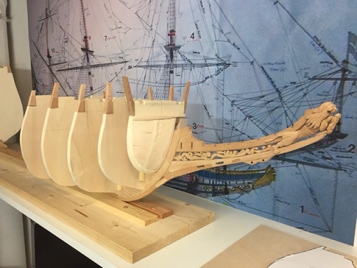

Guten Morgen,
nach viel Text nun wieder Handarbeit.
die nächsten zwei Spanten sind gesetzt – die Lücke zum Bug hin geschlossen.
Danach wurden die Spantenden in Buchenholzqualität hergestellt und eingebaut.

228
Donnerstag, 27. Juli 2017, 12:35
Hey Ray,
schön gearbeitet die Spannten und soweit das auf den Bildern zu beurteilen ist auch richtig schön gerade. Sieht wirklich gut aus. :thumbsup:

Ja Martin,
bis jetzt ist wirklich alles bestens ausgerichtet.
Da der Kiel über seine gesamte Länge fest eingespannt ist und die Spanten rechtwinklig zum Selbigen sowie zum Hellingbrett verleimt sind,
sollte unten nicht viel passieren.
Eventuelle leichte Abweichungen im oberen Bereich lassen sich später durch das Festsetzen der Spanten an den Längsträgern korrigieren.
(so zumindest der Plan)
