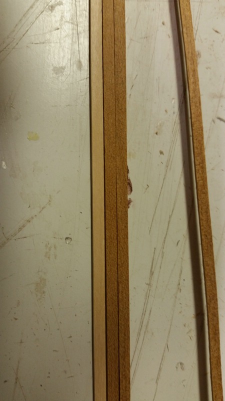

Ich hätte mal wieder eine Frage an Euch alle:
Mir ist das Buchsbaumholz ausgegangen. Daher hab ich mir bei Arkowood neues bestellt. Das ist aber viel zu hell im Vergleich.
Das nachbestellte Holz ist fast weiß, das aus dem Baukasten eher honigfarben.
Daher meine Frage grad an unsere Holzspezialisten: Ist das Baukastenholz normaler Buchsbaum? Wenn ja, wisst Ihr, wo ich solches Holz herbekommen kann? Ich bräuchte auch nicht viel....
Hier mal ein Bild zum Vergleich, leider unter Kunstlicht:

wegen dem Holz schau mal bei Krick, ich bestell es immer dort, ist aber sicher auch eine Glücksache wie man den frabton geliefert bekommt.

danke! Probier ich mal. Der Farbunterschied hier ist halt echt zu krass. Das geht gar nich so....
Edit: Krick hat leider keinen Buchsbaum im Angebot :heul:

Vielleicht wäre Holzbeize eine Möglichkeit die Farbunterschiede auszugleichen, man müsste vermutlich verschiedene Beizen mischen.

Einem Baukasten, auch nicht teuren, liegt Buchsbaum bestimmt nicht bei. Ist ein tolles Holz zum schnitzen z.B von Schiffsdekoration und sehr hart. Und sicher eines der teuersten Hölzer im Modellbau überhaupt
Hersteller greifen bei ihren Baukänsten häufig auf die zahlreichen günstigen ausländischen Baumarten zurück. Hast Du den Bausatz über Krick bezogen? Wenn Ja dann frage mal bei Herrn Krick nach welches Holz das sein könnte oder welche Holzart als Ersatz dienen könnte.

Vielen Dank für Eure Hilfe und Euren Rat.
Ich hab in der Zwischenzeit noch die Firma GK-Modellbau kontaktiert, die die Mamoli-Baukästen noch führen. Vielleicht noch Restposten, wer weiß...
Es handelt sich bei dem von mir benötigten Holz um Amarillo-Buchsbaum. Daher auch der Unterschied zum hier üblichen Castello-Buchsbaum.
Scheins hat Mamoli hier echt Seltenheitswert...
Bei GK-Modellbau konnte ich das Holz aber noch bestellen. Der Kundenservice dort ist erste Sahne! Meine Frage hat sich also erledigt.
Gekauft hatte ich den Bausatz in Darmstadt vom Niewöhner. Mamoli läuft wohl nicht über Krick. Und da sie abgebrannt sind muss ich halt über Umwege vorgehen...

Die gute Nachricht ist: das Holz von GK-Modellbau ist eingetroffen. Es ist zwar auch heller als das Holz aus dem Bausatz, aber das dürfte wohl daran liegen, dass es erst diese Woche gesägt wurde, der Bausatz aber ja schon einige Jahre auf dem Buckel hat - immerhin gibt´s Mamoli ja schon eine Weile nicht mehr...
Aber Maserung und Struktur sind gleich. Passt!

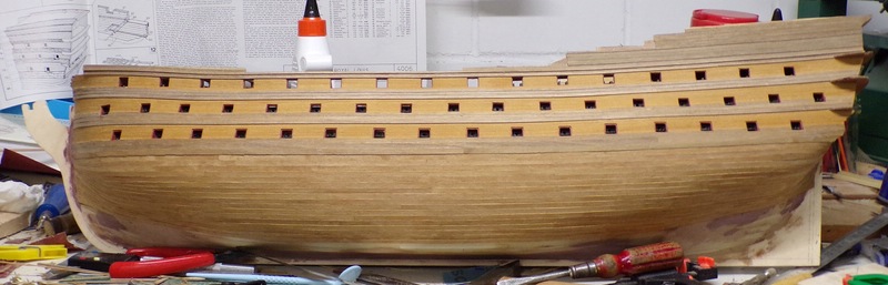

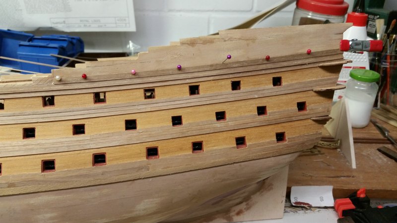

Daher konnte ich jetzt endlich an Steuerbord die obere Batterie in Angriff nehmen. Hatte schon fast gedacht, das Gestückel wär vorbei :D
Hier mal der Stand von gestern abend. Man sieht auch schön den Unterschied zwischen altem und neuem Holz. Die Stückpforten werden dann noch nachgearbeitet.

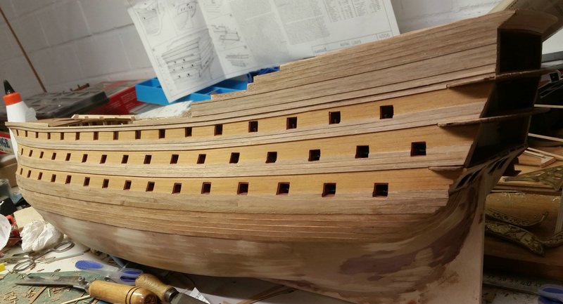

An Backbord hab ich zwischen Konzert, Probe und Arbeit immer mal wieder weitergearbeitet. Hier ist das Überwasserschiff jetzt komplett beplankt. Allerdings muss ich noch die Stückpforten der oberen Batterie nachfeilen.
Die Oberkante der Beplankung werd ich dann zuschneiden, sobald der Rumpf unten komplett zu ist, sonst ruinier ich mich das doch nur wieder...

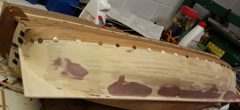

Und wo die Überleitung schon mal steht: auch nach unten hin hab ich jetzt angefangen. Hier wird komplett mit 1x5mm Nussbaum beplankt. Ist förmlich eine Erleichterung, das zu bearbeiten nach dem knüppelharten Buchsbaumholz :D
Auch hier wieder der Stand von gestern abend:

Mittlerweile ist auf beiden Seiten das Überwasserschiff komplett beplankt. Bei den Stückpforten bin ich immer noch am ausfeilen. Das entwickelt sich zur absoluten Ausdauerarbeit - vor allem weil ich gern alles mögliche vorzieh. Tja, der Nachteil beim Dreidecker: viiiieeeele Pforten!
(Ups, verwackelt. Wird noch ersetzt :motz: )
Beim Unterwasserschiff fehlen hier noch 29 Plankengänge

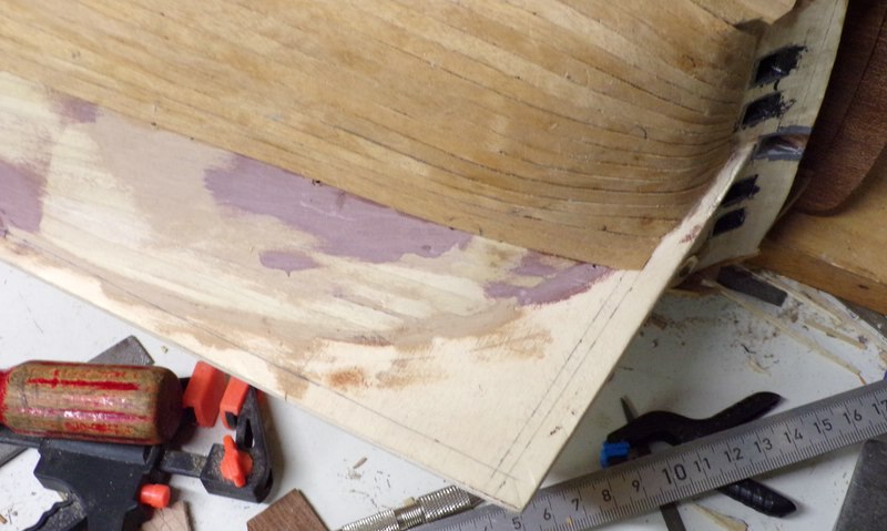

Hier mal ein Detailbild vom Heck. Ab dem Strich wollte ich den Achtersteven hochkant beplanken.

die Rumpfbeplankung ist sicher immer eine Herausforderung. Ich würde den Achtersteven aber nicht beplanken, warum auch? Wenn, dann flächig furnieren.
Zum unterste Plankengang: Dieser am Kiel anschließende Gang ist der Aufwendigste, da er, je nach Rumpfform, in der Lä#ngsachse eine extreme Drehung aufweist und eben der Kontur des Kiels genau angepasst werden muss. Daher beginnt man oft mit diesem Gang und arbeitet wechselseitig vom Kiel und Barkholz bis zur breitesten Stelle am Rumpf, da sich die Planken dort leichter einpassen lassen.

@Matthias: ich muss noch mal gucken, welche Plankendimension für Steven und Kiel vorgesehen ist. Wenn Mamoli da mehrere Leisten vorsieht hol ich mir wohl noch Breitere.
Wäre ja schon seltsam, wenn Steven und Kiel so beplankt wären...
