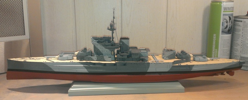

Freue mich, daß es gefällt, macht auch wirklich Spass, feine Strukturen statt grober Klötze....

Sehr hübsch die Lady! Gibt es eigentlich Figuren für solch einem Maßstab?
Willst du die nicht mehr haben?!
@René & Olaf: Habe inzwischen einige Kompanien geätzte Flachmänner von Eduard in der Schublade, schön bedruckt, aber eben flach (gibt es auch in 1:700!). Bei Dragon-Schiffen sind immer ein paar Figuren in 3D dabei, und von l´Arsenal gibt es Resinfiguren, die wrklich klasse sein sollen, aber irgendwie passen Figuren nicht so recht zu meinem Stil: Sauberes Vollrumpfmodell auf Ständer, Geschütze in Nullstellung, Türen und Luken geschlossen, puristische Modelle halt. Etwas anderes ist das bei Wasserlinie in Wasserdio, womöglich in Gefechtsituation, damit sowas lebendig wirkt, müssen unbedingt auch Leute zu sehen sein.
