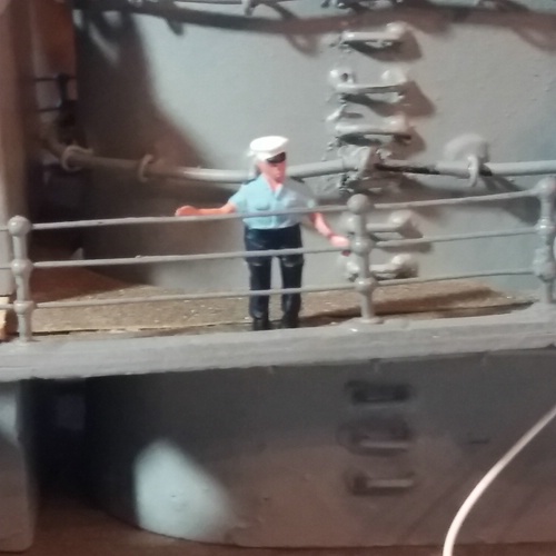

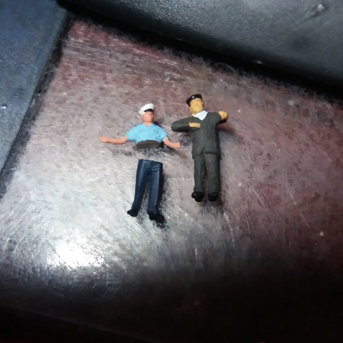

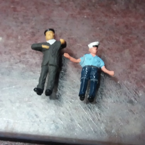

Also hier noch mal ein Beispiel ev auch zum nach machen geeignet.. aber Vorsicht beim schneiden..!!
So erst mal zwei Figuren im HO gleiche Größe ..
Das Trennen ist immer eine Frage der Figur da ja danach die Form der Figur stimmig sein sollte..
Bisweilen muß man auch an zwei Stellen trennen damit die Beine nicht zu lang wirken im Vergleich zum Körper..
Nach einem Schnitt in der Figuren Mitte sieht das so aus..Hier schon mit etwas weniger am Oberkörperbereich.
Gelernt habe ich das übrigens aus einem ewig alten Verlinden Modellbuch das ich mal zufällig im Handel fand und in welchem die Technik beschrieben war wie man Soldaten in 1;35 in andere Stellungen bringen kann..
Also Körperhaltungen .
Da in dem Fall die Beine zu lang wirkten habe ich auch hier noch minimal etwas weg genommen und dann die Teile wieder verklebt.

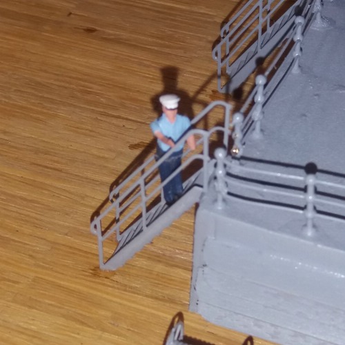

Der Matrose im Hellblauen Hemd hat 17mm Höhe ohne Mütze gemessen und somit eine (Im Maßstab gerechnet) Körpergröße von 1,70m auf die Original Größe berechnet.
Und an der Reling wirkt er dann so wie er sollte.
Und hier noch mal hinter dem Kapitän.. der übrigens schon auf der Brücke der Seydlitz stand welche mir aber zerbrach bevor sie fertig wurde.

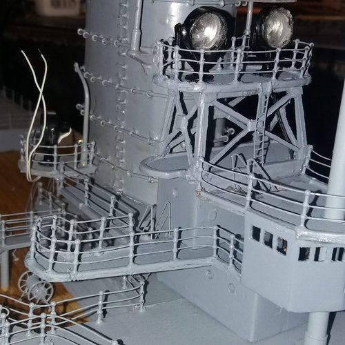

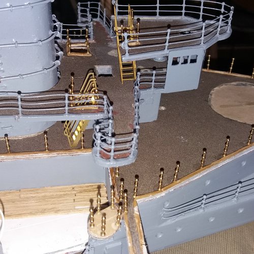

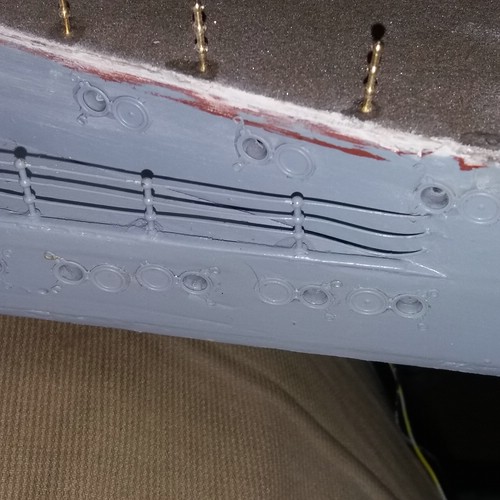

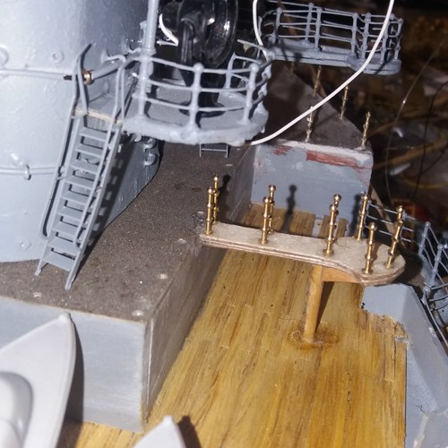

So .. Heute mußte mal der Schornstein aus Bautechnischen Gründen weichen.. Ergo wurde er noch mal demontiert.
Das untere Deck hat seine Reling Stützen erhalten wobei ich an den seitlichen Rechteckigen Balkon Teilen wohl eine Art Stoffattrappe anbringen werde da dort das einfügen der Stützen nicht machbar ist da zu wenig Material.
Dumm gelaufen aber damit kann ich leben zumal es an diesen Schiffen sowas auch gab..
So anbei sind noch Bilder auf denen ich mal die ersten Treppen eingelegt habe die ja auch noch rein kommen..und auch der Anfang der Plankung auf dem Boots Deck.
Mehr die kommenden Tage

Da die Treppen im Karton Modell schmäler sind als jene die ich hier gezeigt habe und noch dazu auf dem Deck keine Schutz Reling sitzt welche die Treppenöffnung im Deck absichert
hat sich gezeigt das die geplante Bauweise nicht durchführbar ist da sonst das Kartenhaus mit dem Scheinwerfer Podest darauf nicht mehr eingefügt werden kann.
Ein nach außen legen der Treppen jedoch ist auch nicht ausführbar weil das darunter liegende Deck nebst Schornstein unterbau zu schmal sind da dieses ja zu den dünneren Treppen des Karton Modells konzipiert wurde.
Es ergibt sich also für die Werft folgende Aufgabe.
1.Die Änderung der unterbau Breite für beide Schornsteine da diese Symetrisch gebaut wurden.
2. Die Verbreiterung des auf dem unterbau liegenden Decks sowie die Änderung der Treppen Öffnungen im Deck darüber (Brückendeck)
3. Die Änderung der betroffenen Reling Bereiche und die Änderung der Deckstege die an beiden Seiten seitlich vom Deck in Richtung Außenbordwand liegen.
Danach sollte dann alles so passen wie geplant. :cracy:

Danke für deine Idee aber dünnere Treppen wären falsch.
Über M.Z. Modell werden auch ganze Schiffsbausätze in 1;100 angeboten und da ich weis wer dazu die Pläne geliefert hat
bin ich sehr sicher das der Fehler hier beim Karton Modell lag oder eben beim Zeichner des Modells.
Auch beim Braunschweiger Modell der Lützow kann man erkennen das die Decks fast gleich breit sein müssen da die Deckstützen zwischen den beiden Decks
am Oberen außen am Rand stehen und unten direkt an der Reling aufsitzen und das ist nur machbar wenn die Deckbreite Identisch ist.
Aber nun der unterbau ist um 6mm Verbreitet das Deck ist neu belegt und Optisch wirkt es fast noch besser als vorher.
(Bilder folgen die Tage)

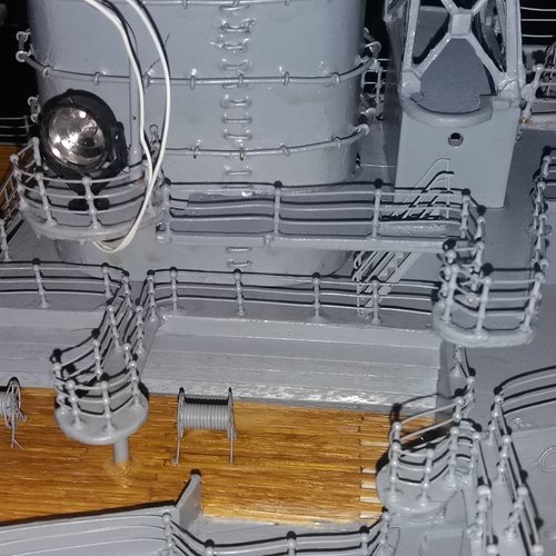

Aber mal zum aktuellen .

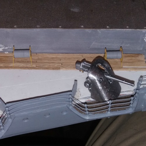

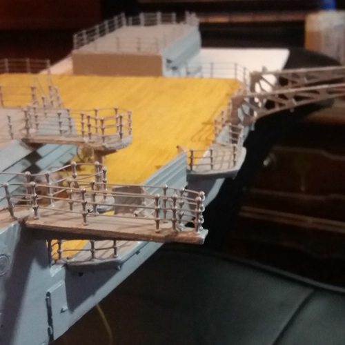

Die Decke Anfertigung ist fertig und nun müssen noch die neuen Ausleger dran mit Stützen wobei die Ausleger des Decks jetzt etwas breiter sind und so die Reling Stützen
besser sitzen..

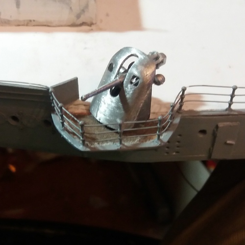

Des weiteren kamen noch Bullaugen und Panzerluken dazu und mal als Probe eine 8,8 draufgesetzt um zu sehen wie es wirkt.

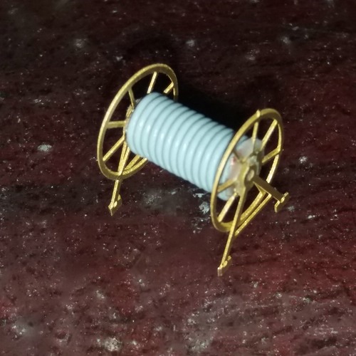

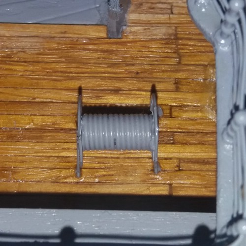

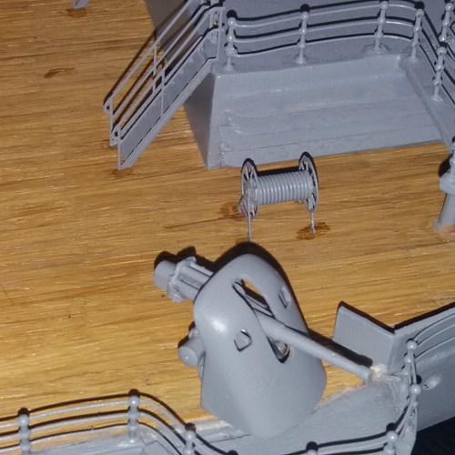

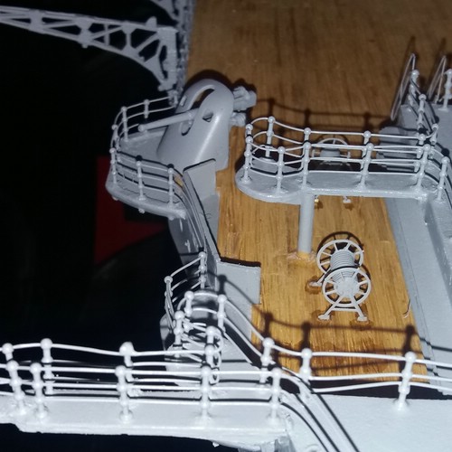

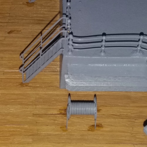

Mittlerweile habe ich auch 4 Seiltrommeln angefertigt die ich hier mal zeigen will..
Der Gedanke dazu kam mir durch einen Zufall beim betrachten der PDF der Hood .
Also die Seiltrommel Seiten von MZ dazu Rundholz und damit man es gut Lackieren kann
dünnes Modellbahn Kabel auf das Holz geklebt schön als Wicklung..
und danach einfach in passende Stücke geschnitten und die Seiltrommel hergestellt.

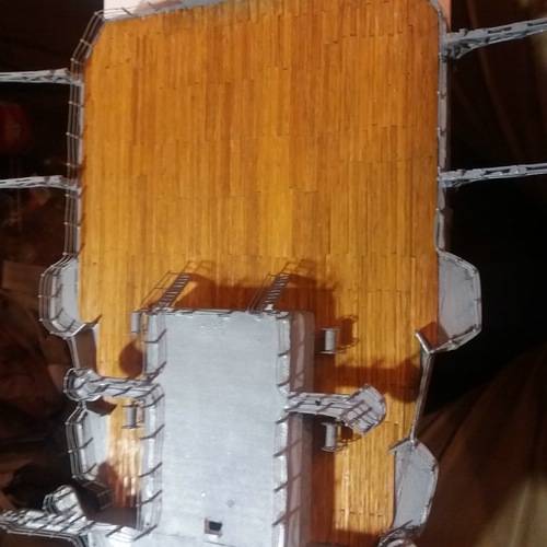

Der Deckbelag ist neu drauf und man kann hier auf dem letzten Bild den vorderen linken Decksausleger sehen.
Die Positionen an denen es geschliffen wirkt sind so da ich dort das Deck noch verspachtelt habe..zwar nur wenig aber die Schleifpappe nimmt eben doch etwas mehr ab als man bisweilen so möchte.

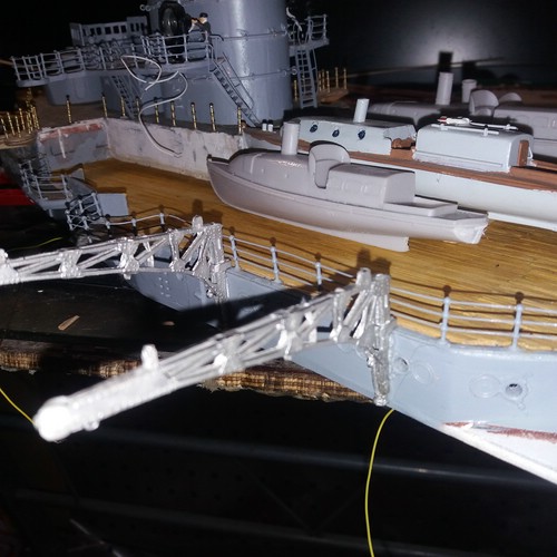

So nach einer Baupause auf der Werft geht der Bau nun weiter voran.
Das Bootsdeck ist beplankt bis auf 4 kleine Ecken an den Flak Stellungen die ich Heute nicht mehr fertig bekommen habe.
Dazu kommt dann der rechte Ausleger zum Schiffskran montiert mit Stütze und zwei Bootskräne seitlich links.
Für ein besseres Bild habe ich mal das Brückendeck mit Schornstein dazu gestellt und die 4 Barkassen drauf gelegt.
Der Rest erfolgt dann jetzt am Wochenende.
Man kann sehen es fehlen noch Reling Stützen nebst Reling und man kann auch denke ich gut erkennen das noch Farbe fehlt hier und da....

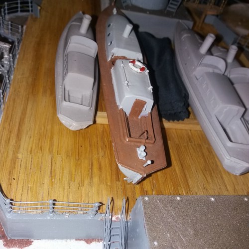

Was die Barkassen angeht überlege ich noch ob ich die fertigen nutze oder doch die Eigenbau Varianten anfertige.
Außerdem kommen neben die Barkassen noch je Seite zwei Ruderjollen und je eine unter die Bootskräne a Seite.

ich würde die fertigen Barkassen nutzen, wo sie doch schon mal da sind aber vielleicht ein wenig "pimpen" (z. b. Fenstereinbau, Holzdeck....)

Die fertigen Barkassen sind aus Voll Resin..also Fenster extra einbauen kann man da schon mal streichen.
aber anmalen geht. Geprägt sind sie ja nur sieht man das auf den Bildern nicht so richtig..
Dazu bissel Reling Ruderrad heck Ruder Propeller hinten ..sicher geht alles und ist auch alles schon da ..

Macht echt Laune 90 Reling Stützen zu setzen aus zu richten und dann 3 Lagen Nylon Garn da durch zu fusseln..
Irrgarten is kalter Kaffee dagegen.. :D
Aber ok Seit Kräne sind dran ..Reling steht , Lüfter Lamellen sind auch dran.. ein paar Bullaugenluken noch (18 Stk )
dann bekommt das Teil seinen Lack..

UPS, aus vollem Resin ;( , vielleicht könntest Du die Fenster 5 mm tief aufbohren, den Bohrkanal dunkel einfärben und anschließend mit klarem Gießharz füllen, käm evtl besser rüber als das Angemalte.

Wäre dann die Frage ob sich der Aufwand lohnt wegen drei Barkassen von denen man später auf See kaum was erkennen kann...

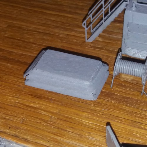

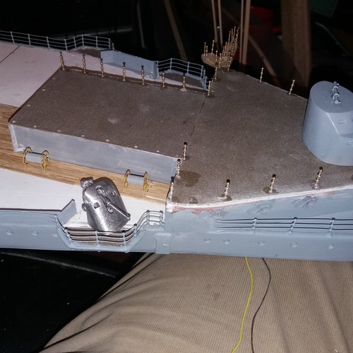

Aber ok jetzt erst mal zum aktuellen..
Dem fertigen unterbau für die Brückensektion..

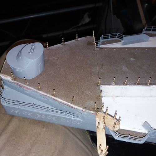

Obwohl die Lackierung gut geworden ist und die Planken keine Farbe gezogen haben ..ist die vordere Sektion noch nicht ganz fertig.
Einige kleine Ecken brauchen noch die Planken..und vor dem Panzerstand vorne muß noch die Wand mit den Fenstern und dem Dach dazu ran..
Wenn der gesamte Gefechtsaufbau dann drauf ist braucht das Bootsdeck noch zwei weitere Seiltrommeln sowie 4 kleine Lüfter..
Die Bootslager und die noch fehlenden 3 Flak..
Und danach kommt dann die Fertigung des hinteren Bereiches zum aufsetzen des zweiten Schornsteins und der umliegenden Podeste sowie des hinteren Leitstandes.
Und erst dann kommen alle Boote ran.. ah ja Masten hab ich eben vergessen mit Takelung.
Aber hier erst mal die Bilder von heute von Unterbau der Gefechtsbrücke und des vorderen Schornsteins..

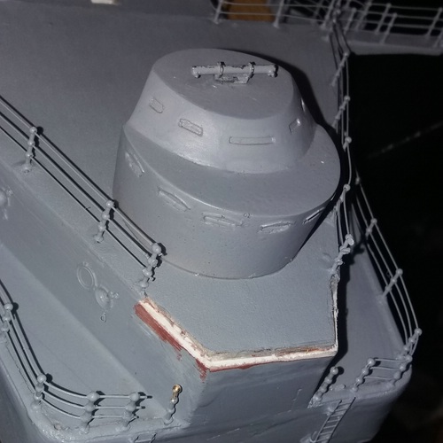

Hier hat sich der kleb etwas zu viel ins Holz gezogen und flecken gebildet.. Ein Übel mag man auf den ersten Blick meinen das aber von alleine verschwinden wird da das Deck noch Seidenmann nach lackiert wird und man danach die Klebflecken nicht mehr sehen wird.
Und hier ... Obermaat bei Abnahme der Baumaßnahmen.

Fenster der Barkassen und Brückenkopf .. Malen ist gut ... Verglasen mit Kunststoff besser ( es geht auch die Kombination)

Samstag, 8. April 2017, 00:44
Moin moin ..
Also der Grund warum ich flüssigen Sec Kleb genommen habe ist der..
Zum einen zieht der Kleb vor dem völligen durchtrocknen ins Holz des Decks ein was ausblühen oder Wulstbildungen vermeidet
und zum anderen dringt er ach in das angeklebte Rundholz ein (in meinem Fall die Stütze am Deckausleger)
Damit wird das Holzstück einige Millimeter durch den Kleb ausgehärtet und hat so eine festere Haftung.. bei 3mm Durchmesser nicht ganz unwichtig.
Mit Gel wären das Dinge die so nicht funktionieren würden.
Und das Lackieren wird sicher auch klappen da ich es bei einem früheren Segler schon mal durchgeführt habe mit Erfolg.

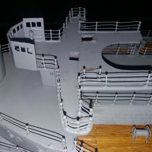

moin moin
Jop Obermaat war beeindruckt.
Deck hat seinen Lack Bezug erhalten und wie geplant sind die Klebestellen nicht mehr zu sehen..
Dazu wurden die Aufbauten ebenfalls Seidenmatt Lackiert
Hier im Abschluß ist noch der Brückenaufbau zu sehen im Bild welcher aber noch etwas Überarbeitung braucht bevor er dann montiert wird mit samt dem Schornstein
232
Dienstag, 11. April 2017, 20:41
Hi Werner,
vorletztes Bild - ich denke, die Stufen stehen zu schräg, weil der Anstellwinkel der Treppe zu steil ist.
Biege sie einfach noch ein bisschen hoch, dann passt das.
Deine Schlauchtrommeln sind super.

233
Dienstag, 11. April 2017, 23:58
Moin Ray
Sorry aber das stimmt nicht mit den Treppen.
Du hast mein Obermaat übersehen ..der stand ja auf den Treppen zur Abnahme und war da nicht angeklebt..
Hier noch mal die Treppen aus anderer Sicht.
Allerdings sind links an der Treppe 2 Stufen nicht ganz im Lot.. das kann man nacharbeiten.
also bis denne
234
Mittwoch, 12. April 2017, 08:58
Sorry Werner,
ja, sieht aus der Perspektive alles ok aus.
das lag dann wohl an meinem Whiskey getrübten Blick... ;)

Is kein Ding Ray . Die Fotos können bisweilen mal nicht die exakte Optik wiedergeben ,,kommt vor.
Heute wurde die Gefechtsbrücke mit Schornstein sowie den Scheinwerfern und Treppen befestigt.
Einige kleine Stellen müssen noch nach korrigiert werden aber so im ganzen ist alles so wie es vorgesehen war.
So als Überblick habe ich mal notiert was noch fehlt und danach was im weiteren Bauabschnitt noch erstellt wird.
(Bauabschnitt aktuell)
(Einige Deckstützen fehlen noch ..und auch vor dem Panzerleitstand die Wand mit den Fenstern.. Ebenso zwei Ausguck Stände auf dem Deck unterhalb vom Ruderstand links und rechts..
2 kleine Kräne am Schornstein für die Seitlichen Scheinwerfer..und noch einige Bullaugen und etwas Schwarz in den Fenstern vom Panzerstand vorne..
Ah ja und die Gläser in den Scheinwerfern sowie eine Treppe vom rechten seitlichen Scheinwerfer Podest nach unten führend /Kabelverlegung der seitlichen Scheinwerfer und die Anbringung der
Seitlichen Positionslaternen.
(Bauabschnitt 2 )
In diesem Abschnitt werden die Masten komplettiert die Lüfter auf dem Bootsdeck und danach Folgend werden die Planken Achtern der zweite Schornstein mit Podesten und Achter aus liegendem Gefechtsleitstand sowie Treppen und Kabeln gefertigt und eingebaut.
Hauptschiffskräne und Beiboote kommen dann am Ende dazu in Abschnitt 3 bevor die Takelung und Beflaggung am Ende erfolgen wird.
Gesamt Ansichten folgen .............

Macht ordentlich was her - Deine Lichtorgelkonstruktion.
Toller Gefechtsstand :respekt:

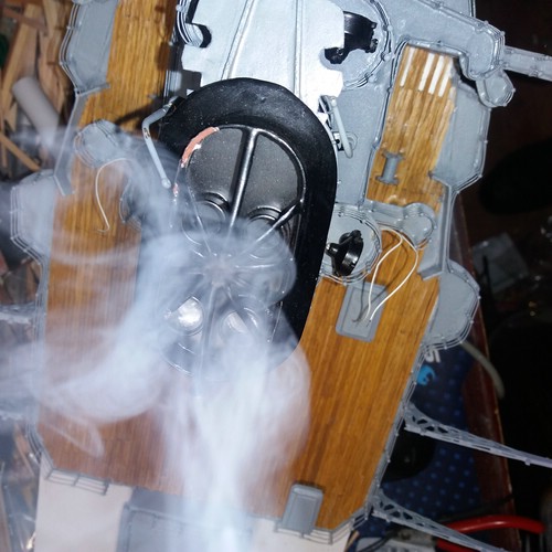

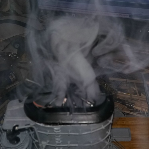

237
Samstag, 15. April 2017, 21:50
Moin moin

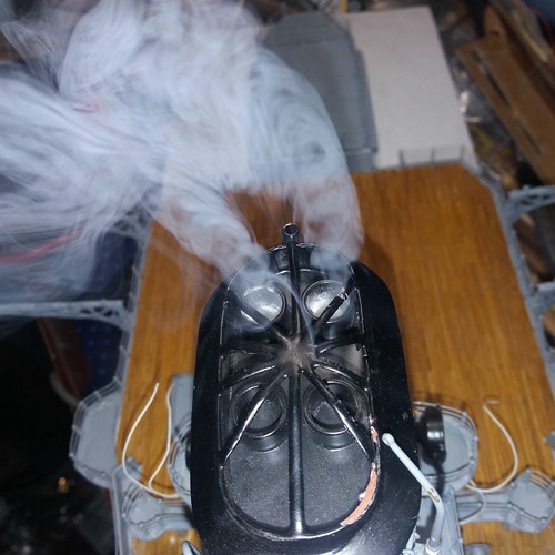

Danke Ray. Wird mal schauen das ich jetzt am We Bilder ein stelle mit der ganzen Beleuchtung.
also auch Positionslampen Backbord/Steuerbord.

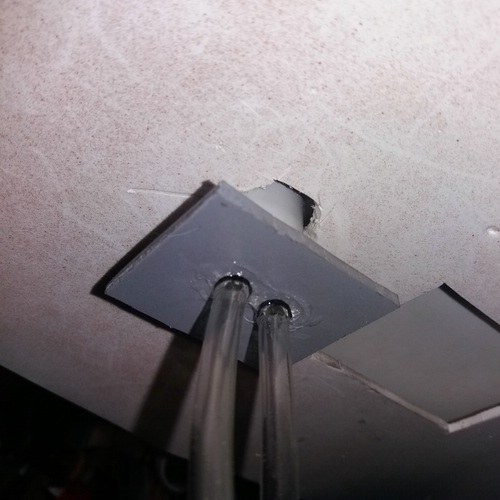

Aber erst mal brauch ich Feuerwehr ..bei mir Qualmt es ...... :abhau: Ach ne es war nur der Schornstein..... :D
Also .. Ich habe hier mal einen Rauchgenerator von so einem 1;16 RC Panzer genutzt.
Die Decks wurden Kreisförmig geöffnet..dann wurde das Gerät an einen Travo gekoppelt und unten rein gehalten..
Ergebnis.. Sehenswerter Dampf.
Das Problem Dampfaustritt an den Seiten der Öffnungen in den Decks.
Also kam ein Kunststoff Rohr rein ..mit Boden für die beiden Plastikschläuche der kleinen Dampfmaschine..
Abgedichtet.. angeschlossen..und 8| Kein Dampf mehr..
Nach etwas überlegen kam die Erläuchtung.. :idee: Die Rohrwandung war so hoch das der Dampf auf dem Weg nach oben bedingt durch zu wenig Druck kalt wurde und daher nichts mehr raus kam oben am Schornstein.
Außerdem ist die kleine Maschine , für einen Panzer gedacht im Schiff nicht auf Dauer einsetzbar da sie nach ca 10 Min von selbst abschaltet als Sicherheit.
Also muß ich zusehen das ich eine passende Maschine bekomme die länger läuft und mehr Druck aufbauen kann in dickeren Rohren..
Dazu etwas Schwarzen Farbstoff und es sollte den Qual ergeben den ich mir vorstelle..
Hier einstweilen erst mal die Bilder des Heutigen Tests.
Es könnte doch etwas mehr Dampfen..........

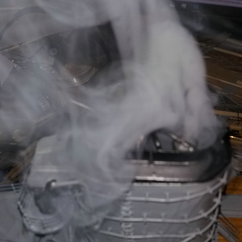

Nachtrag : Nach einer kleinen Pause und etwas Überlegung habe ich ein Gemisch aus gut erhitztem Bratfett und Nitroverdünnung als Brennmaterial versucht.
Nach der Vorreinigung und dem Befüllen wurde zu dem ein Ausgang an dem Dampfgenerator mit einem Gummiverschluß abgedichtet Sodas nur ein Rohrausgang offen blieb.
In den Schornstein eingesetzt wurde dann ........Dampf auf gemacht.!!
Der Test verlief erfolgreich. nun bin ich gespannt wie das ganze im Dunkel mit Beleuchtung auf dem Rumpf sitzend aussehen wird..
Beiträge: 3 614

UPS ; Du erhitzt Nitroverdünnung im Bootsrumpf ? Willst du das schöne Boot abfackeln? ;( Ich bin mir auch ziemlich sicher daß das Inhalieren von Nitrodämpfen der Gesundheit schadet (--> "Klebstoffschnüffler") macht z.B. Kopfschmerzen; Atemnot; Kollaps .....

Beeindruckende Rauchwolke!
Und draußen dürfte auch das mit der
Gesundheit kein Problem sein.
Beiträge: 3 344
Realname: Franz Holzhauser
Wohnort: Bad Hönningen
240
Montag, 17. April 2017, 09:52
Würde das Ganze mit ´ner umgebauten E-Zigarette machen,
nicht so gesundheitsschädlich,
nur bei den Akkus aufpassen...
der Franz :abhau:
