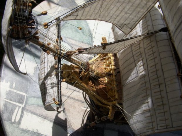

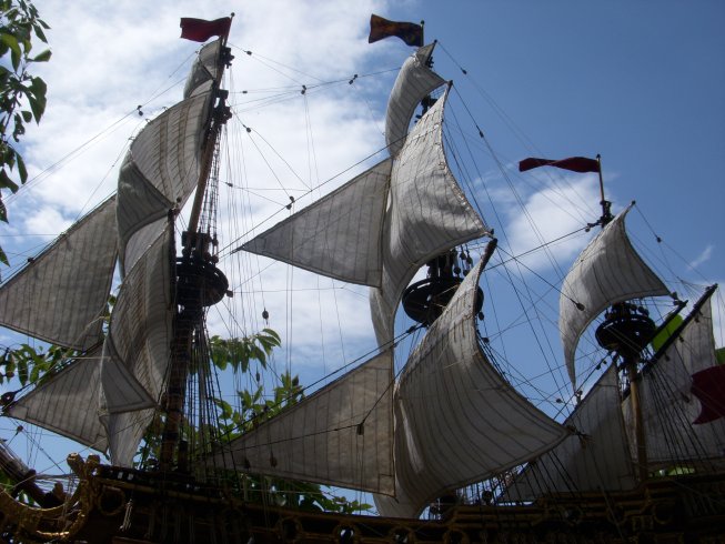

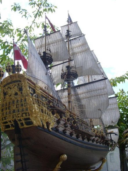

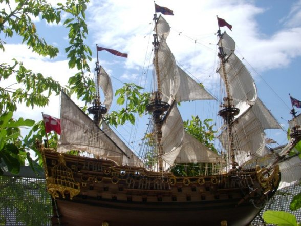

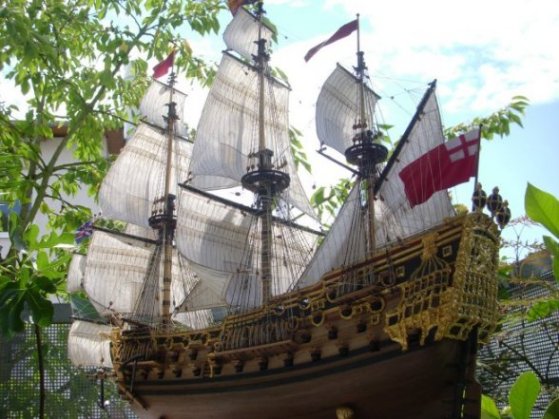

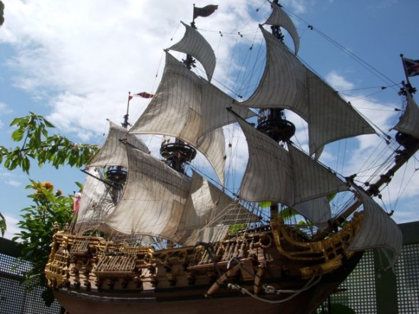

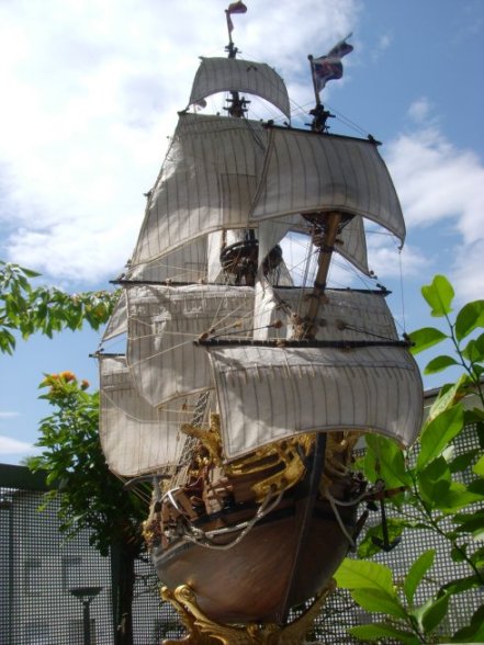

Fotossession bei Sonne :lol: ...
Oliver
213
Sonntag, 17. Juli 2016, 13:47
Ein absoluter Traum dein Modell, ich könnte die Bilder stundenlang bewundern.
Ich möchte das Forum nicht mit allen meinen Tipps zumüllen
Zumüllen würde ja bedeuten das Du Müll hinterlässt, aber deine Tipps sind definitiv kein Müll, kann gar nicht bei solchen Ergebnissen.

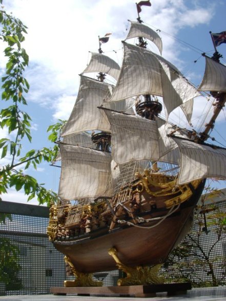

215
Sonntag, 17. Juli 2016, 14:32
Versuch es doch mal mit abload.de Da können die Bilder auch größer sein und ist ganz einfach und kostenlos.
216
Sonntag, 17. Juli 2016, 20:23
Hallo Ingo,
werd ich machen, zuerst probier ich aber die Cam vom Kollegen aus, irgend wie möchte ich eh mal was Neues haben ;) .
Oliver

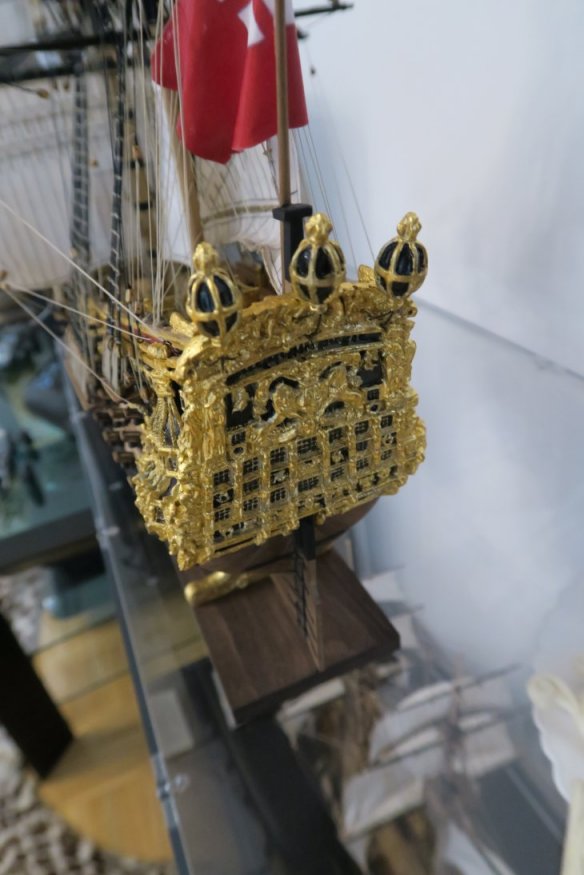

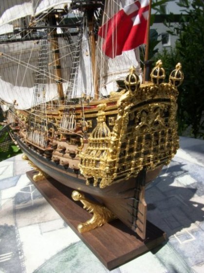

Hallo Oliver,
erst mal großen Respekt für die tolle Arbeit!

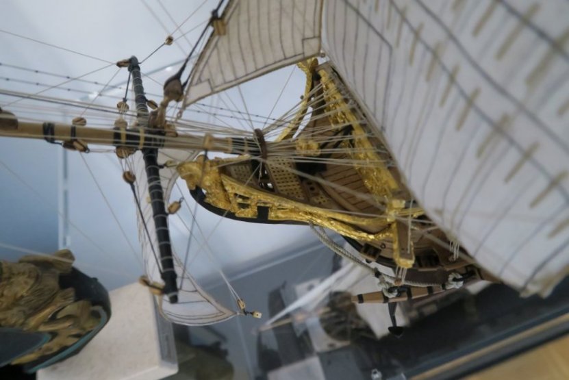

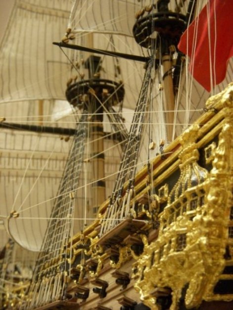

Frage, ist die Gallionsgräting vorne nach oben gebogen? Wäre es hier möglich noch einige Detailaufnahmen zu bekommen?
Gruß Rainer

Hallo Rainer,
ja die Galoinsgräting ist nach vorne hin hinauf gebogen, sie folgt der Galionsregel, Bilder mach ich morgen mit der ausgeborgten Cam, ich hoffe das ist früh genug ?
Oliver

Das ist früh genug! Folgt die Galionsgräting immer der Galionsregel? Oder ist das verschieden?
Gruß Rainer

Hallo Rainer,
ich schau da immer wie das optisch aussieht, je nach Galion, aber rein logisch betrachtet würde ich meinen das die immer den Regeln folgt, man möge mich bitte korrigieren wenn ich Unsinn schreibe :ok:....ich hab die Grätings immer den Regeln folgen lassen, und beim "Londoner" Original (wo immer es jetzt sein möge) wurde es auch so dargestellt...
Oliver

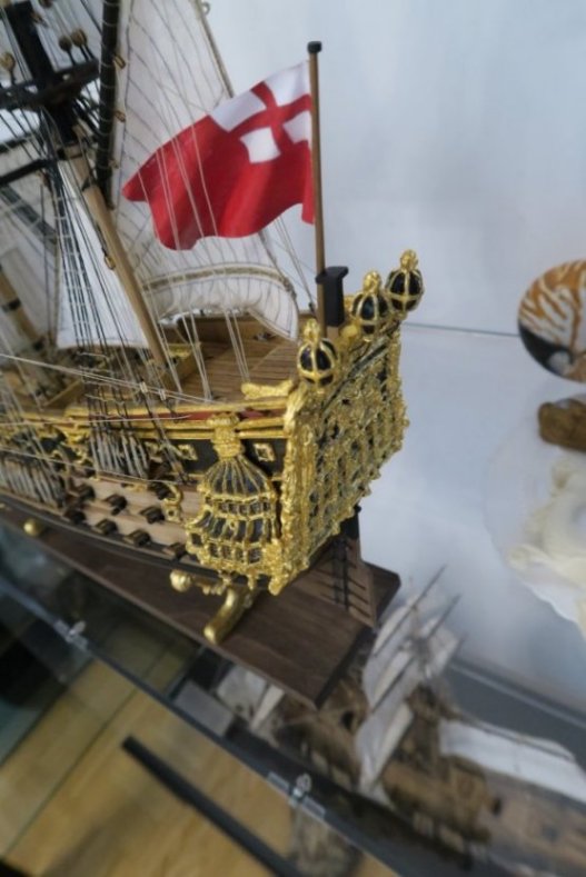

Montag, 18. Juli 2016, 18:33
Guten Abend @all,

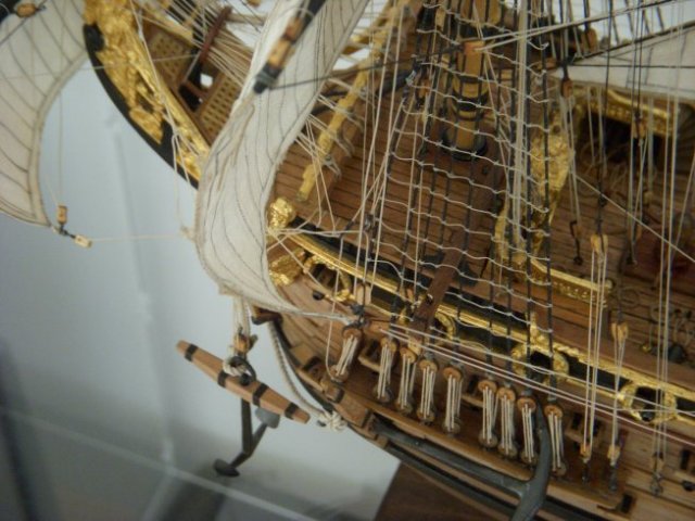

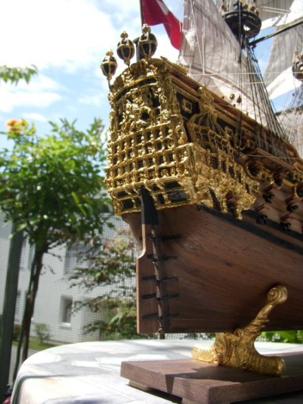

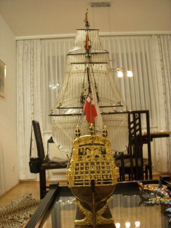

@Rainer, anbe onoch ein Bilde der Galion
Hab eben mal Bilder mit einer anderen Cam gemacht, scheinbar wird die Unschärfe beim Verkleinern der Bilder am PC erzeugt :bang: .
Oliver

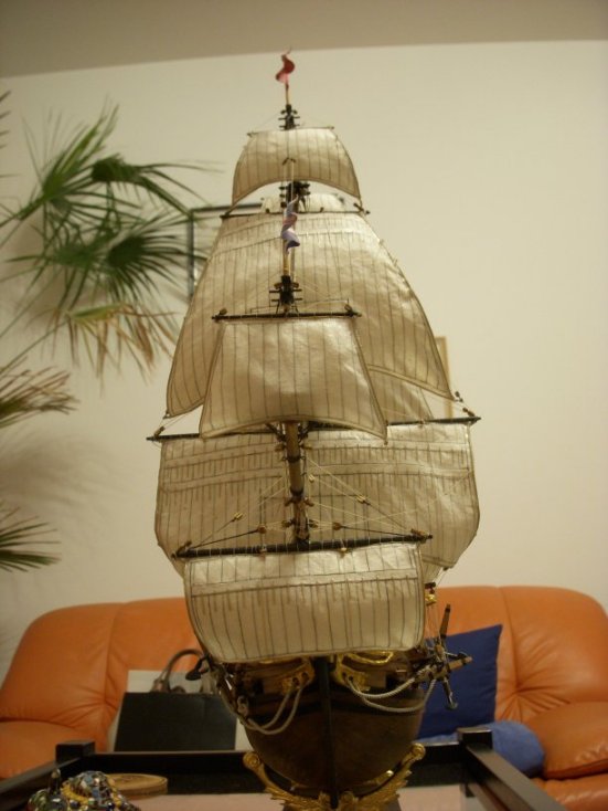

es ist vollbracht, die Takelung des Bugspritsegels ist abgeschlossen, Bilder gibts heute keine da es bei den jetztigen Lichtverhältnissen eh nichts zu sehen gibt ;(. Das ganze Gerödel durch die Ringe die von den Fockwanten runterkommen und hinter das Fockrüst führen ist einfach zu filigran um es jetzt abzulichten, Bilder folgen bei Tageslicht...

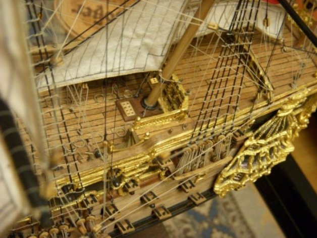

226
Mittwoch, 20. Juli 2016, 09:45
Guten Morgen liebe Modellbauer,

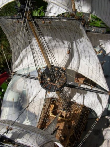

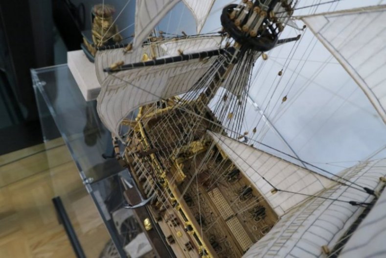

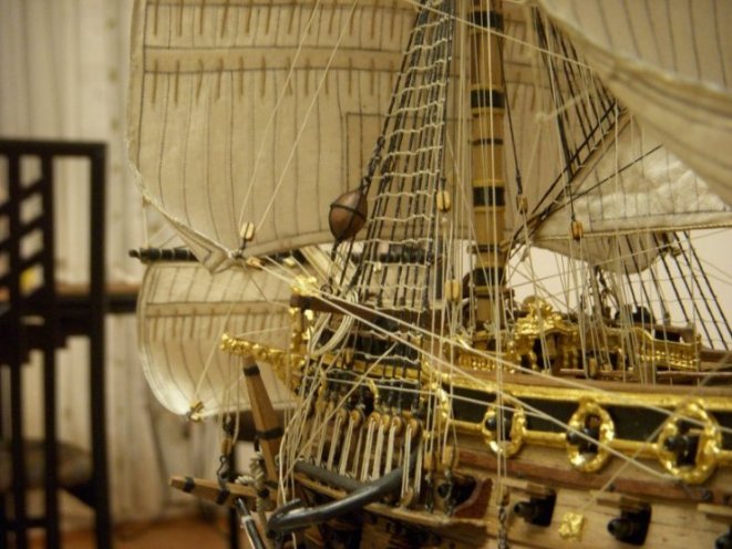

hier nun die Bilder der letzten Takelarbeiten der Segel, es geht um die Takelung der unteren Ecken des Segels vom Bugspritsegel nach hinten hin....ich hoffe man kann es auf den Bildern erkennen...
Oliver

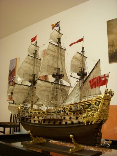

Ich glaube mehr ist aus einem Baukasten nicht rauszuholen.
Wahnsinn was du da abgeliefert hast. In der Zeit!

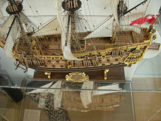

231
Freitag, 22. Juli 2016, 09:15
Hallo @all,

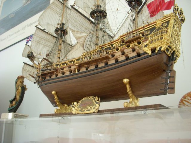

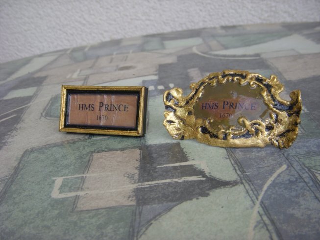

ein zweiter Versuch bezüglich des Namensschild wurde gestartet, ist auf jeden Fall besser geworden als die erste Variante mit den Muscheln da diese zu gross waren. Überzeugt bin ich von dem Schild aber nicht, irgend wie fehlt etwas Schnörkeliges, mal sehen wenn ich die kleinen Muscheln bekomme ob ich damit was machen kann, wenn das nicht klaptt dann kommt aller Voraussicht neu rein Platte mit Schriftzug flach auf dem Brett so wie Chris vorgeschlagen hat. Dann hab ich noch die Strickleiter für das Heck gemacht, da diese mir aber die Heckansicht irgend wie zerstört hat ist es jetzt nur ein Seil mit Knoten geworden, fällt nicht auf ist aber trotzdem da....
Oliver

232
Freitag, 22. Juli 2016, 10:21
hallo Oliver
also ich finds klasse.... sieht gut aus
Grüßle Karlheinz :dafür:
233
Freitag, 22. Juli 2016, 10:48
Hallo Karlheinz,
ich werde am Nachmittag mal eine Befestigumgsmöglichkeit machen und das Schild etwas weiter nach vorne und nach unten und leicht nach hinten gekippt plazieren, vielleicht schaut es dann noch etwas besser aus, jetzt ist es mir irgend wie zu hoch, es steht zu sehr in den Rumpf hinein. Bei den anderen Schiffen ist das Schild auch immer etwas weiter vorne und nach unten versetzt...
Oliver
234
Freitag, 22. Juli 2016, 12:14
Hallo Oliver,
falls Du noch kleine Schnörkelstücke von deinem Modell übrig hast, könntest Du diese vergoldet auf den Rahmen, z.B. auf den Ecken, setzen. Vielleicht würde dies den Eindruck noch weiter verbessern und noch eleganter zum Schiff passen.

235
Freitag, 22. Juli 2016, 18:28
Hallo Oliver,
Ich würde sogar die Grundplatte etwas verbreitern. Mir persöhnlich würde es besser gefallen, wenn der Ständer nicht ( fast ) abschließend mit dem Grundbrett wäre. Sprich...ca 2 cm breiter, so daß der Ständer etwas breiter ist. Evtl noch die Grundplatte ringsherum mit einer Hohlkehle zu profilieren. Dann wirkt auch dein Schild besser. Ist aber natürlich Geschmacksache.
Ansonsten sieht es klasse aus
Grüßle Karlheinz
236
Freitag, 22. Juli 2016, 18:32
Mir persönlich gefällt der Schriftzug nicht so 100pro :idee: . Sehe ich es richtig- sind die Buchstaben auch unterschiedlich groß/proportioniert? Auch hätte ich mich wohl für einen "barockeren" Schriftzug -also elegant leicht angeschrägt und wie mit Bandzugfeder geschrieben- entschieden (Rubbelbuchstaben, Ausdruck auf dem PC, Graphikbereich, Schildergraveur...) so dass es der Epoche vielleicht eher entspricht und fast "zeitgemäß" wirkt. Druckbuchstaben, wie Du sie darstellst, wären m.E. eher im 19.Jahrhundert passender. Aber das Schild an sich finde ich richtig gut gelungen! :ok: :ok: Ich würde es leicht zum Schiff hin "nach hinten" abschrägen( abgeschrägte Stützen hintersetzen), aber ich glaube, das meintest Du auch?

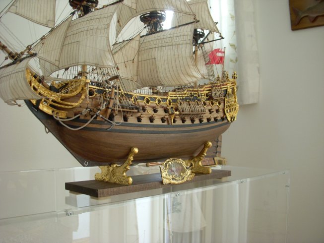

237
Samstag, 23. Juli 2016, 07:16
Guten Morgen,
@Jürgen, leider hab ich keine Schnörkel übrig :bang: aber ich hab einen neuen Versuch gestartet...
@Karlheinz, verbreitern möchte ich das Brett auf keinen Fall, ich mag so monströse Schiffsständer eigentlich nicht. Am liebsten würde ich es ja an zwei Fäden aufhängen, aber dann hab ich ein Problem mit Staub/Vitrine ;( ...
@Chris, der Schriftzug ist in der Tat grotten hässlich, ich hab mal einen in "Times" (ich mag die geschnörkelte Schrift eigentlich nicht so) auf Holz ausgedruckt und drauf gepappt, etwas in Falten geworfen das es alt aussieht und dann lackiert, der Lack trocknet noch, Bilder folgen...
...und dann hab ich mal in die Zeit des "Roccoco" (oder wie das heisst) begeben und eine weitere Variante gemacht, die Ornamente sind aus einem Gips-Sand-Acryl-Leim-Gemisch mit einem Zahnstocher "gemalt", das Ding schaut gar nicht schlecht aus, ist aber glaube ich auch zu gross, hier trocknet der Lack auch noch. Die Ornamente hab ich nur mal mit Goldfarbe behandelt. Nach dem Trocknen des Lackes schau ich mal ob ein Vergolden sich lohnt oder ob das teil doch wirklich zu gross ist...
...Bilder folgen wenn der Lack trocken ist...
Oliver

238
Samstag, 23. Juli 2016, 07:25
Moin Oliver
mit verbreitern dachte ich eher an links und rechts je max 1 cm, so daß das Ende der Ständefüße nicht direkt mit dem Brett abschließt. Zumindest wirkt das auf dem Foto so. und Umlaufend ( Brettdicke ) würde ich noch eine dezente kleine Leiste anbringen, so daß das wie ein Profil aussieht. Ist in Worten schlecht zu beschreiben. Ich hoffe du weißt, wie ich das meine . Die Schrift..geb ich Chris auch Recht, paßt nicht zum super schönen Modell
Grüßle Karlheinz
239
Samstag, 23. Juli 2016, 13:34
Mahlzeit liebe Leute,
@Karlhein, ich weiss was Du meinst nur mir wäre der Ständer dann zu breit, ich möchte den so schmal wie möglich halten...

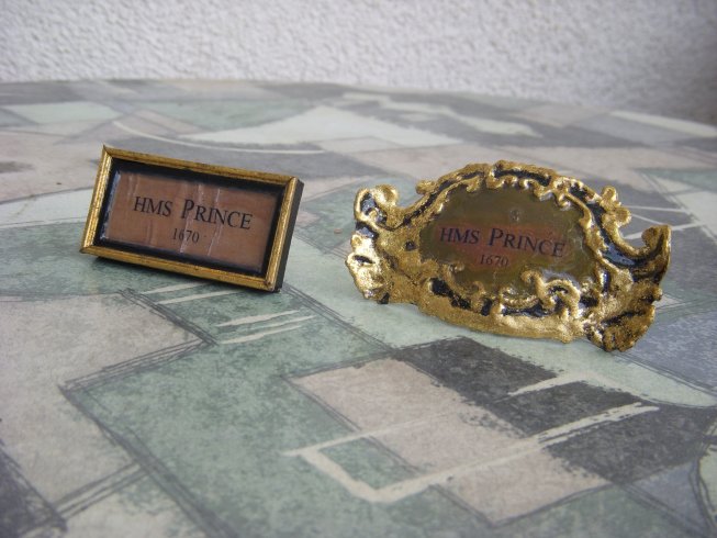

Das Roccoco-Schild ist jetzt auch mal vergoldet und der Lack ist getrocknet, das Andere hat einen neuen Schriftzug aus "gealterten" Papier bekommen (hab ich in Barcelona im Museum so gesehen und das hat mir recht gute gefallen, die Knicke usw..., wobei das sicher nicht gewollt war :nixweis: ) welches würdet Ihr nehmen ?( , das Schnörkelding hat noch paar Goldflackes die nicht dort hin gehören, das ist aber weil das Ding so klein ist, das wird noch besser, die Vergoldung muss noch gereinigt werden...würde mich über Eure Meinung freuen...
Oliver
PS: wenn keines gefällt dann BITTE auch sagen !!!! :ok: :ok: :ok: :ok:
PPS: man möge mir die Vergoldersauerei bitte verzeihen, das Ding ist aber wirklich sehr klein und zart, die Blattgoldteilchen hatten grad mal 2x2 mm :bang: :bang: :bang: :bang:

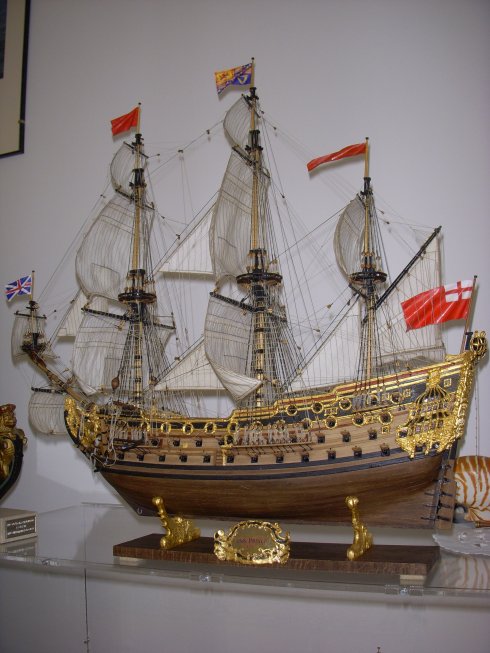

240
Samstag, 23. Juli 2016, 13:53
...und hier noch das Schnörkel-Ding mit doppelseitigem Klebeband am Schiffsständer....ist alles noch zu entfernen...
Oliver
