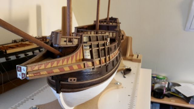

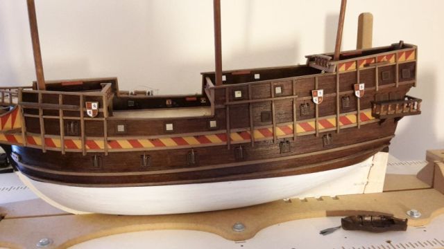

Gestern Abend habe ich Mal wieder etwas Zeit für meine Galeone gefunden.
Nachdem ich die Wappenschilde, wie oben angekündigt bemalt habe und an der Außenseite der Galeone laut Plan verteilt hatte.
Habe ich mir die Geschützpforten weiter vorgenommen um die Pfortenreeps anzubringen.

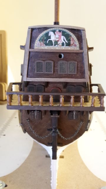

Dank eines Brünierungsmittels konnte ich auch die golden glänzende Kette der Sorgleine farblich anpassen.
Hier seht Ihr das Ergebnis:
Somit ist das Schiff jetzt im Großen und Ganzen außen fertig.
Der nächste Schritt ist jetzt das Anfertigen und anbringen der Püttingeisen.
Heiko

Die Ketten am Ruder sehen wesentlich besser aus. :ok:
LG Heinz

217
Sonntag, 12. Februar 2017, 14:58
Wundervolle Arbeit, meinen Respekt.
War das wirklich so, dass auf jeder Seite 3 mal das Wappen war?

218
Sonntag, 12. Februar 2017, 20:24
Hey Heiko,
die Wappen sehen einfach Klasse aus! :) Mehr kann ich dazu nicht sagen. ;)
LittleSmiet :party: jo-ho!
219
Sonntag, 12. Februar 2017, 21:04
Hallo Franz,
Wieviele Wappenschilde jetzt wirklich auf jeder Seite angebracht war, das konnte ich nicht herausbringen.
Ich halte es dann in diesen Fällen immer so, dass ich mich da an die Bauanleitung des Herstellers halte. Es sei denn, das wäre ganz offensichtlich falsch. :thumbsup:
Viele Grüße,
Heiko

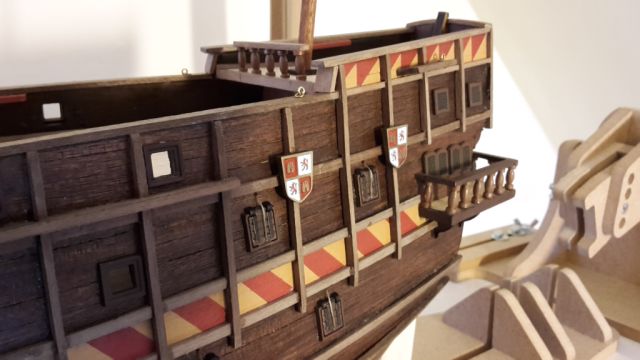

220
Sonntag, 12. Februar 2017, 22:05
Hallo René,
Ich finde auch, das die Wappenschilde mir recht gut gelungen sind. :thumbsup:
Du hast bei der Heckansicht sicherlich bemerkt, dass ich die 2 Löcher, rechts und links obern, welche ich für die Laternen gemacht hatte wieder veschlossen habe.
Mir ist eine andere Lösung eingefallen. Ich werde doch nur eine Laterne anbringen.
Ich werde die Halterung dafür einfach nach weiter oben versetzten. Auf dem Bild zur Heckansicht sieht man ganz oben einen kleinen Sockel hervorluken.
Dieser ist eigentlich Teil für die Halterung der Fahnenstange, die so ziemlich am Schluß noch rankommt, und dieser Sockel sollte eigentlich Plan zur Reling abgeschloffen werden.
Ich werde aber diesen Sockel nutzen, um daran die Halterung für die Laterne anzubringen.
Ich denke, diese Lösung ist ganz gut. :)
Viele Grüße,
Heiko

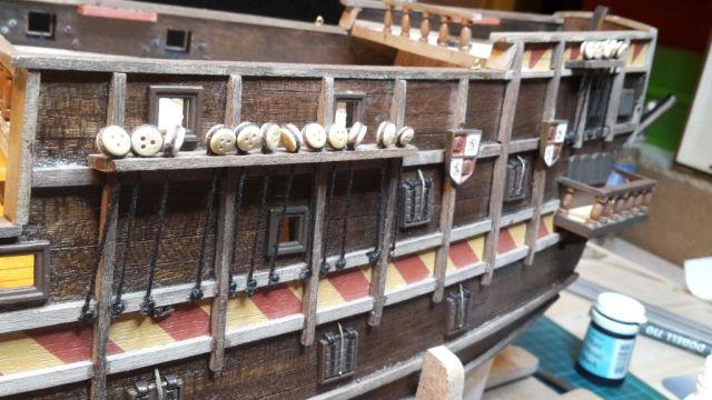

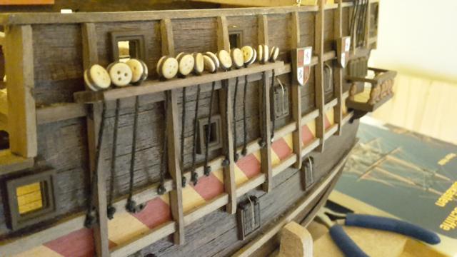

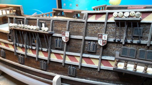

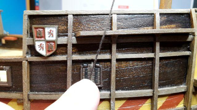

Heute habe ich mich mit den Puttingeisen und wie ich diese anbringe beschäftigt.
Zuerst habe ich, wie in meinen vorherigen Beiträgen erläutert, den Verlauf der Wanten von den Masten verfolgt, um die korrekte Position der Püttingeisen zu bestimmen.
Im folgenden Foto sieht man die vom Mast kommende Wante und deren Verlauf, bis zur Position und Befestigung der Püttingeisen:
Nachdem das geschafft war, habe ich die Püttingeisen laut Bauanleitung angefertigt.
Diese bestehen aus in diesem Bausatz aus 0,5mm braunem Garn, welche die Eisenkette darstellen soll, die bei den Galeonen dieser Epoche Verwendung fanden.
Dann habe ich Püttingeisen angebracht.
An der Stelle am Bug, wo das Püttingeisen mitten vor der Geschützpforte entlanglaufen müsse, habe ich folgende Lösung benützt.
Ich habe das Püttingeisen gekürzt und an dem Bargholz über der Gschützpforte befestigt.
Ich denke die Lösung wäre logisch.
Somit ist die Backbordseite fertig. Identisch wird die Steuerbordseite folgen.
Viele Grüße,
Heiko

Mein lieber Schwan! Das sind mal viele Wanten! 8o Jetzt verstehe ich auch die Variante mit den Püttingeisen aus Garn. Echte Katten aus Metall hätte ich zwar etwas schöner gefunden, aber bei der Anzahl hätte das vermutlich etwas überladen gewirkt :idee: . Kannst Du das Garn noch etwas aufwerten (entfusseln, "geschwärzter Metall"-Look) ?
Schöne Grüße und :respekt:
223
Montag, 13. Februar 2017, 11:05
Hallo Chris,
Meine idee ist, wenn alle Garn-Ketten dran sind, diese mit schwarzer Farbe zu versehen. Ich denke die werden dann mehr nach Eisenkette mit schwarzer Schutzfarbe ausehen. :idee:
Viele Grüße,
Heiko

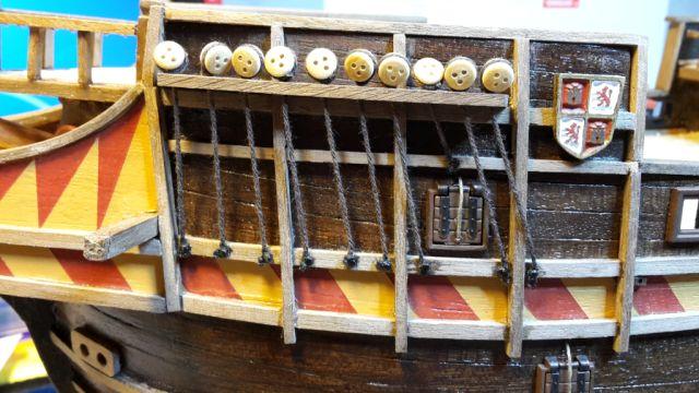

Dienstag, 14. Februar 2017, 07:36
Nur was kleines, :)
Damit das Garn, welches die "Ketten" darstellen soll, ein wenig mehr nach Metall mit Schutzanstrich aussehen soll, hatte ich die Idee das Garn mit schwarzer Farbe zu versehen. Das soll das Garn etwas
"entfusseln" und den gewünschten Schutzanstrich-Look erzeugen.

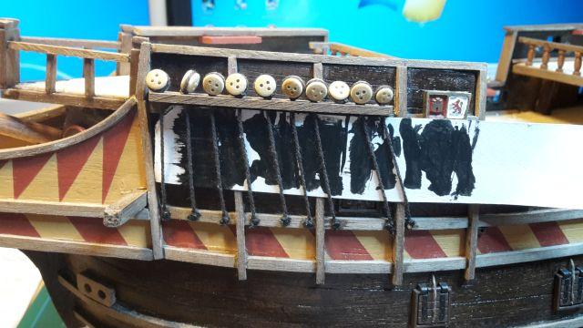

Zuerst habe ich mit Hilfe eines kleinen Stücks Pappe die Bordwand geschützt und dann mit matter schwarzer Lackfarbe das Garn angemalt.
Hier ist das Ergebnis:
Ich muss gestehen, ich finde das Garn immer noch ziemlich fusselig. :idee:
Hat jemand vielleicht noch eine Idee, wie ich das Garn noch etwas mehr "entfusseln" kann?
Viele Grüße,
Heiko
228
Dienstag, 14. Februar 2017, 07:42
Japp, da habe ich eine Idee. Klappt ganz gut sogar. Ich habe das Stephan bereits bei seiner Occre auch schon geschrieben. Verdünne Leim mit Wasser und streiche über die Fäden rüber. Aber um die richtige Konsenstenz zu erhalten, erprobe das an einem Übungstück. :ok:
229
Dienstag, 14. Februar 2017, 09:14
Im bereits verbauten Zustand würde ich Dir zu verdünnter Plakafarbe raten. Diese nehme ich immer an Stellen, an denen mir irgendwelche Zurrings oder Wicklungen nicht so 100%ig gelungen sind oder Klebstoffreste verblieben sind. Damit kann man sehr effektiv wegschminken, es trocknet sehr dünn aber homogen matt auf und man kann damit Oberflächen gut glätten. Auch kann man im Nachhinein mit feuchten Fingern noch etwas nachmodellieren bis es passt. :thumbsup:

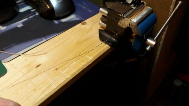

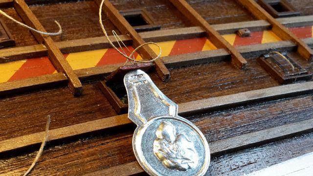

Ich habe jetzt ein paar Versuche durchgeführt, wie ich die Ketten am besten darstellen kann und hätte gerne eure Meinung dazu:
Die beste Variante wäre ja richtige Ketten zu nehmen. Nur konnte ich nirgends 0,5mm dicke Kettchen finden. Die dünnsten Ketten waren 1mm, also etwas zu dick. Wenn also jemand mir eine Bezugsquelle für 0,5mm dicke Ketten nennen könnte, wäre ich sehr dankbar.
Ich habe deshalb erst einmal mit den Sachen rumprobiert, die ich bei mir finden konnte.
Ganz rechts habe ich 0,6mm Messingdraht genommen, der noch von meinem Lotsenkutter übrig war. Den habe ich brüniert und als Kette verwendet.
Die andere Kette, links davon habe ich aus 2 verdrillten 0,23mm Draht hergestellt:
Den Tipp gabe ich von einem anderen Modellbauer. Dadurch erhält der Draht etwas "Struktur" und sieht Kettenglieder ähnlicher.
Den 0,23mm Draht fand ich in einer meiner Lieferungen zur HMS Victory von DeAgostini. Ich weiß hier also nicht was das für ein Material ist oder wo ich Nachschub von dem silbern schimmernden Draht ordern könnte. Vielleicht hat ja von euch jemand eine Idee.
Denn ehrlich gesagt, finde ich diese Lösung noch am besten.
Auf der nicht sichtbaren Seite des Schiffs trocknen zurzeit noch die Ketten aus Garn. Hier habe ich versucht das "fusseln" mit einem Wasser/Leim-Gemisch und an anderer Stelle mit Plakatfarbe zu mildern.
Das Ergebnis werde ich dann morgen präsentieren können, wenn es getrocknet ist
Mit freundlichen Grüßen
Heiko

Wenn es denn Kette sein soll, finde ich die Lösung mit dem verdrillten Draht klar besser. So feinen und noch feineren Draht findet man kilometerweise in alten Kabeln, wo man feinere Ketten als 1mm herkriegt, wüsste ich auch gern...
Übrigens, tolles Modell!

Mittwoch, 15. Februar 2017, 07:07
Hier nun die Bilder der anderen Seite zum entfusseln" der Garn-Ketten.
Einmal mit schwarzer Plakatfarbe:
und einmal mit dem Leim/Wassergemisch:
Ich finde das "fusseln" hat sich stark gebessert und beide Methoden sind durchaus gleichwertig.
Jetzt habe ich die Qual der Wahl.
Entweder die andere Seite genauso mit Garn, Leim/Wasser und Farbe zu machen oder alles wieder abzureißen, in der Hoffnung nichts weiter zu beschädigen, und die Ketten aus Draht anzufertigen oder echte Ketten zu nehmen. :S
Heiko
