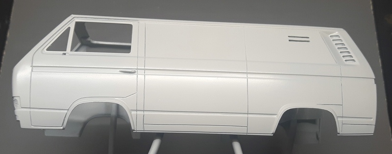

Hallo Modellbaufreunde,

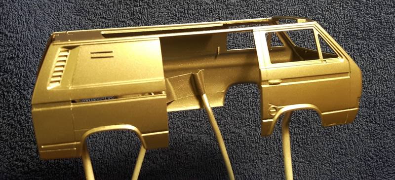

heute gibt es einen kurzen Zwischenstatus zur Lackierung.
Zuerst wurde die Karosse mit Revell Eisen91 grundiert.
Irgendwie hat die Automatik beim Fotografieren den Farbton ins Goldene gezogen. :nixweis:
Nach dem Trocknen kam heute die erste Schicht Weiß darüber.
Allerdings bin ich wieder auf eine Farbe gewechselt, die ich irgendwie viel besser verarbeitet und gebrusht bekomme.
Ich habe mir eine nagelneue Dose Revell Enamel Weiß04 geholt.
Das Ergebnis wurde schon nach der ersten Schicht deutlich besser als mit der Vallejofarbe.
Zumal ich dabei noch den Vorteil habe, keine Klarlackschicht für die Decals lackieren zu müssen.
Dies wäre bei Vallejo notwendig gewesen, da die Farben durchweg matt sind.
Nun wieder 2 Tage zufrieden lassen.

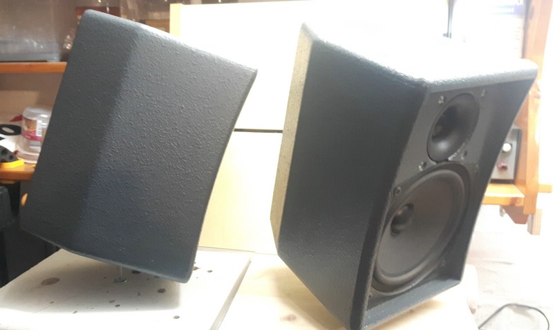

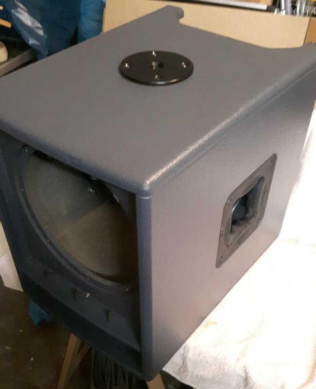

um mir die Wartezeit beim Lackieren etwas zu vertreiben und eine kleine Modellbaupause zwischenzeitig mal ganz hilfreich ist, habe ich eine etwas andere Überholungsarbeit dazwischengeschoben.

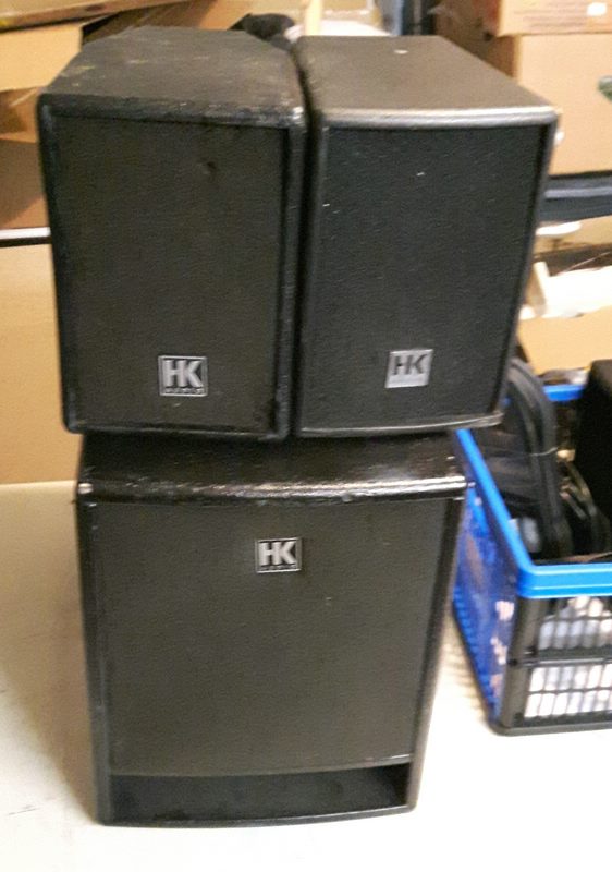

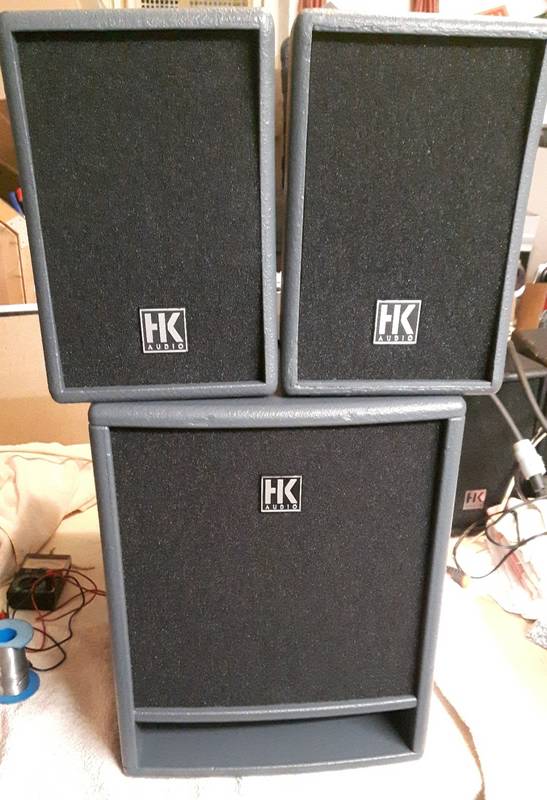

Ich hatte über ebay eine gebrauchte HK L.U.C.A.S. XT erworben.
Technisch war sie i.O., aber äußerlich doch schon ziemlich abgerockt und irgendwann mal mit Schwarz übergetüncht.
Dafür hat sie auch nur 185,-€ gekostet.
Das war der Ausgangszustand.
Als erstes kamen die Tops an die Reihe.
Die Schaum- und Gitterfronten mussten zunächst herunter.
Dann wurden die groben äußeren Gehäusemacken ausgebessert und diverse Reste von Kleberückständen beseitigt.
Anschließend wurden sie mit der originalen HK-Farbe, Warnex Strukturlack in antrazit-grau, neu lackiert.
Die ausgebauten Gitterfronten mussten vom Rost befreit werden.
Anschließend wurden sie schwarz lackiert.

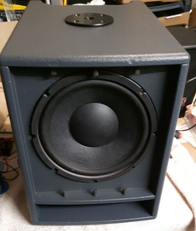

Etwas aufwändiger war die Überholung des Basses.
Dieser wurde komplett zerlegt.
Nach dem Ausbesseren und neu lackieren wurden die Griffschalen etwas stabiler mit Maschinenschrauben 5x25 befestigt.
Die Befestigung mit 4 kleinen Spaxschrauben war nicht so vertrauenserweckend.
Sie halten teilweise das Gewicht der Box bei Tragen nicht aus.
In die Oberseite wurde bei der Gelegenheit gleich ein Stativflansch nachgerüstet.

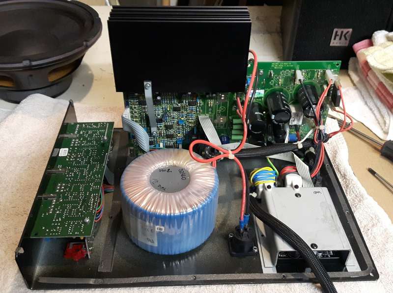

An der Verstärkerplatine wurden sämtliche Verbindungen überprüft und alle Schrauben nachgezogen, die sich im Laufe der Zeit gelockert hatten und jeweils mit einem Tropfen Sekundenkleber gesichert.
Danach konnte sie wieder ins Gehäuse eingebaut werden.
Auch das Chassis hat wieder seinen Platz eingenommen.

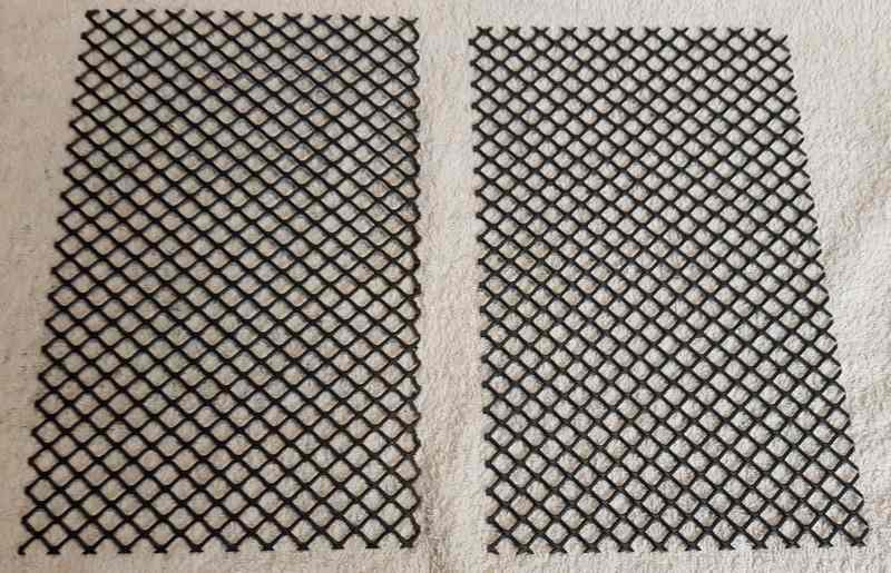

Nachdem auch hier das Frontgitter entrostet und neu lackiert war, konnte auf allen Gittern neuer Frontschaum verklebt und die Logos angebracht werden.
Damit ist die Anlage wieder in einem Zustand, für den beim Privatverkauf etwa 500,-€, beim Händler mal eben 1200,-€ aufgerufen werden.
Notwendig waren dafür ein paar Stunden Arbeit auf mehrere Tage verteilt und ein Materialaufwand von ca. 50,-€ für Lack, Frontschaum und Schrauben.

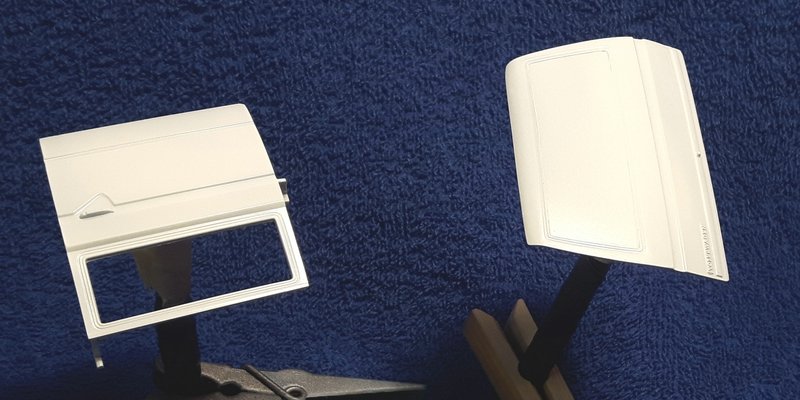

Ich denke mal, jeder Modellbauer hat es im Laufe seiner Bautätigkeiten erfahren, dass man bei jedem Bau wieder etwas Neues dazulernt.
Was habe ich wieder neu gelernt, obwohl ich es doch eigentlich schon wusste?
1. Weiß ist nicht gleich Weiß!
2. Man lackiert ALLE Außenteile gleichzeitig und verkneift sich das partielle Vorarbeiten.

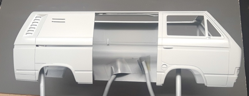

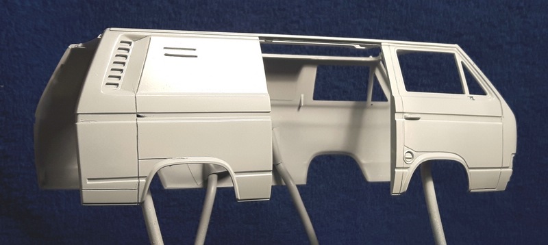

Doch zunächst erst einmal das Ergebnis der Karosse nach der 3. Lackschicht Weiß, mit dem ich mehr als zufrieden bin.
Auch die Schiebetür und die Heckklappe passen jetzt farblich, obwohl ich kein Foto davon habe.
Doch dann kam die Ernüchterung.
Ich hatte ja die Front und das Heck durch den Einbau der LEDs schon fertig lackiert.
Und beim Zusammenhalten dann das Ergebnis.
Revell Weiß 04 ist eher Cremeweiß.
Vallejo Weiß ist eher Schneeweiß.
In Natura sieht es noch extremer aus, als es das Foto hier vermitteln kann.
Passt also gar nicht zusammen und kann so unmöglich zusammengebaut werden.

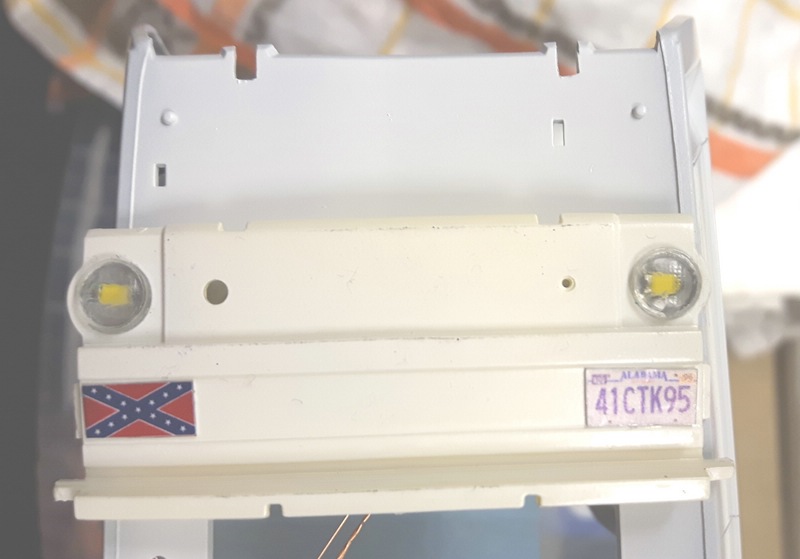

Also mussten die Anbauteile herhalten.

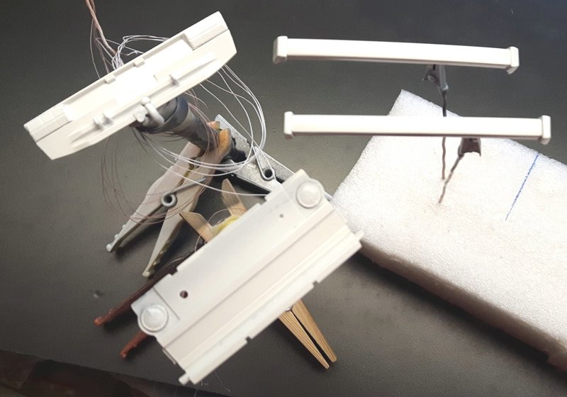

Zunächst hatte ich die Schilder abgenommen.
Da sie mit Weißleim auf Klarlack befestigt waren, konnte ich sie mit einem Skalpell ziemlich leicht abheben und musste sie nicht neu anfertigen.
Dann wurden die Scheinwerfergläser mit BMF abgeklebt.
Zuerst eine Schicht Revellweiß darüberlackiert brachte nicht das gewünschte Ergebnis.
Klar, kann ja beim weißen Untergrund auch gar nicht. :verrückt:
Um also den gleichen Farbton wie bei der Karosse zu erhalten, muss die gleiche Farbreihenfolge lackiert werden.
Damit aber die Konturen nicht mit dann 8 Schichten Lack zugekleistert werden, muss die alte Farbe runter.
Dabei stand aber der Umstand im Wege, das die Gläser mit Klarlack verklebt wurden, was ein Tauchbad, sowie ein Dampfbad in Dowanol von vornherein ausschloss.
Es blieb also nur partielles Entlacken.
Dazu habe ich mit zunächst eine Schale mit klarem Wasser auf dem Arbeitstisch bereitgestellt.
Dann wurden die Teile nur abgepinselt, nachdem der Pinsel immer wieder ins Dowanol getaucht wurde.
Das dauert zwar ein wenig, aber damit werden nur die gewünschten Bereiche Stück für Stück entlackt.
Nachdem die gewünschten Bereiche farbfrei waren, wurden die Teile sofort im Wasserbad abgespült, damit keine Dowanolreste auf den Teilen verbleiben und vielleicht die Gläser noch ablösen.
Den LEDs sollte die Prozedur nichts ausmachen, da sie von hinten mit Weißleim und von Vorn mit Klarlack versiegelt sind.
Ob der Lack vom Draht angegriffen wurde, zeigt ein Funktionstest nach der Neulackierung.
Das kann dann ggf. mit Nagellack korrigiert werden.
Und hier nun das Ergebnis der Pinselei.
Alle vorlackierten Teile sind im Sichtbereich wieder weitestgehend lackfrei.
Das Oberteil der Front wird später durch den blauen Grill verdeckt, musste also nicht vollständig befreit werden.

Nach 3 Schichten Weiß04 war die Farbe an die Karosse angeglichen.

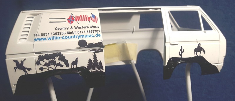

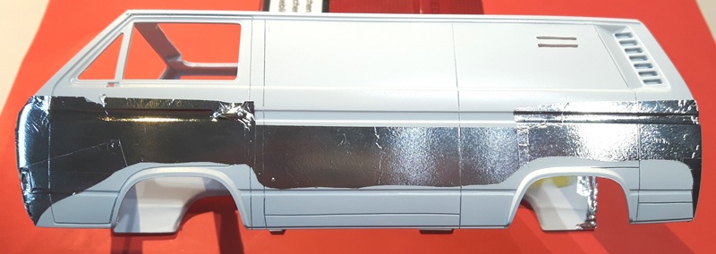

Dann habe ich den unteren Bereich, wie im KMF vorgeschlagen, grob mit BMF abgeklebt.
Edit: Das war ein Fehler meinerseits. Der Vorschlag kam natürlich von Jörg (Kruemel).
Dann wurde die untere Kontur leicht mit einem neuen Skalpell eingeritzt und freigelegt.
Da ich heute unterwegs bin, wird der Rest erst heute abend abgeklebt und die Kontur lackiert.
Bis dann. :wink:

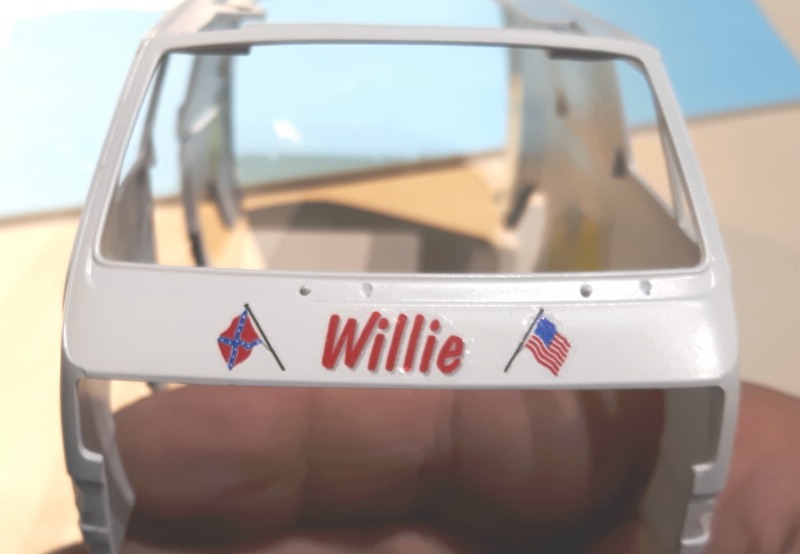

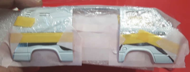

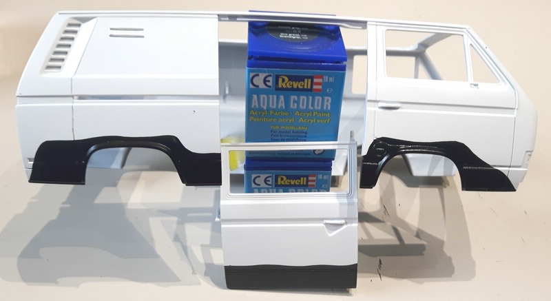

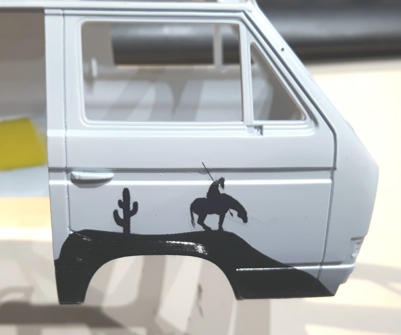

Da ich gestern abend zu müde war, hatte ich die weitere Bearbeitung auf heute morgen vertagt.
Zunächst wurde mit Frischhaltefolie und Maskierband der Rest der Karosse eingewickelt.
Nach dem Lackieren habe ich dann 2 Stunden gewartet und dann wieder ausgepackt.
Und hier das Ergebnis.
Wo Licht ist, ist leider auch immer Schatten.
Beim Einpacken hat es kurz geknackt und das hintere Dach war entzwei. ;(
Dies ist allerdings eine Stelle, die mir recht wenig Kopfschmerzen bereitet, da sie später von unten kaum zu sehen ist und von oben eh noch das Dach darüberkommt.
Ich habe es zunächst geklebt und dann für die weitere Behandlung der Karosse provisorisch mit Tape verstärkt.
Vielen Dank noch einmal an alle Tipgeber, den Zuspruch und das Daumendrücken. :five:
Bevor es mit den Decals weitergeht, muss die Farbe aber erst noch 2 Tage richtig durchtrocknen.

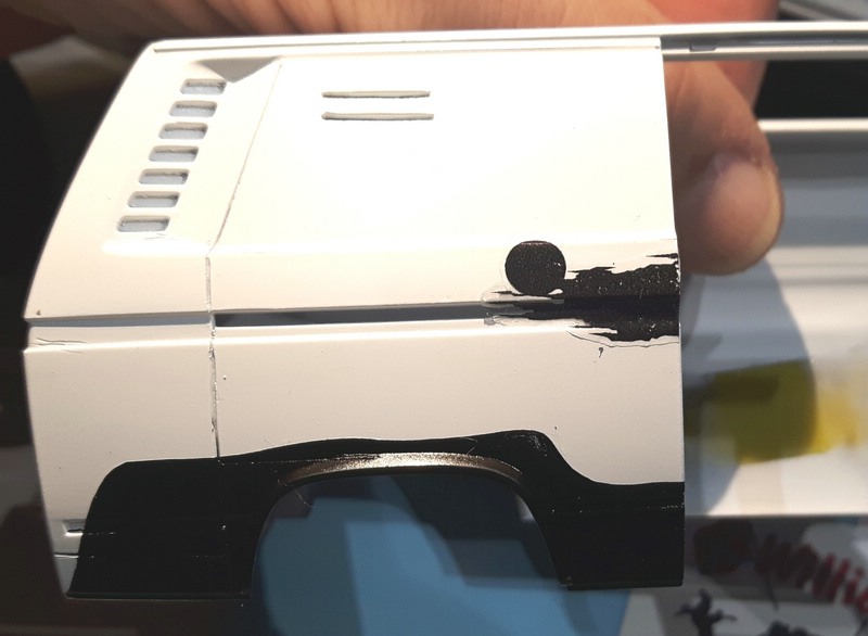

Montag, 20. November 2017, 16:44
Hallo Willie,
das mit der falschen Quellenangabe ist doch kein Problem, ich hätte auch so damit leben können ;) . Außerdem stammt die ursprüngliche Idee ja auch nicht von mir, sondern hab ich hier im Forum mal irgendwo aufgeschnappt, also alles gut :prost: .
Es freut mich, dass es mit dem abkleben so gut geklappt hat, schaut jetzt echt toll aus :ok: . Ich freue mich auf den weiteren Verlauf des Bauberichtes :love: .
da das Trocknen im warmen Büro etwas schneller vonstatten geht als im Keller, konnte ich schon mit dem nächsten Schritt fortfahren.
Allen Lesern, die erst im laufenden BB mit dem Lesen begonnen haben, werden sich vielleicht gefragt haben, was es denn mit der schwarzen Kontur an der Karosse auf sich hat.
Es war zwar zu Beginn schon beschrieben, aber hier nun das erste Ergebnis.
Die linke Seite ist fast fertig.
Heute abend sind dann die anderen Seiten an der Reihe.
Bis dann. :wink:
Willie
In Bearbeitung:
Beiträge: 706
Realname: Markus
233
Dienstag, 21. November 2017, 15:28
Was ist denn mit diesem 3M Alu Klebeband anstelle des BMF?
Hat das schon jemand beim lackieren versucht?
Gut viel billiger ist das mit ca 8€ für 15 mtr. bei 50 mm Breite auch nicht, aber dabei hätte ich gefühlt weniger Skupel...
Übrigens, klasse Ergebnis Willie. Das Durchhalten hat sich ausgezahlt, ich wäre schon schreiend davon gelaufen... :motz:
Beiträge: 2 044
Realname: Marcel
234
Dienstag, 21. November 2017, 19:17
Hallo Willie,
wie schon im KMF geschrieben, dein Werk sieht einfach gut aus. :thumbsup:
Marcel
Danach wachsen sie nur noch.
  • »Willie« ist der Autor dieses Themas
Beiträge: 1 183
Realname: Wilfried Hoffmann
Wohnort: Braunschweig
235
Dienstag, 21. November 2017, 22:12
Hallo Marcel,
vielen Dank.
Hallo Markus,
ich habe das Aluklebeband auch im Vorrat.
Für das Abkleben würde ich es aber nicht benutzen, da es deutlich stärker klebt als BMF.
Für Spiegelflächen, Schlauchschellen etc. ist es allerdings eine preisgünstigere Alternative.
Wenn dich diese kleinen Unwägbarkeiten hier im Bau schon aufregen würden, solltest du dir mal den BB von meinem V8-Motor zu Gemüte führen.
Da ist das hier echt Pillepalle, obwohl im ersten Moment nicht weniger ärgerlich.
Aber nun zum Abendupdate.
Wie heute mittag angekündigt, habe ich mich mit den Decals weiter um die Karosse herumgearbeitet.
Zunächst die Vorderseite und die Beifahrertür.
Wie bei den ersten Seiten wurden die Decals für die Schiebetür zuerst weitestgehend randgenau mit einem Skalpell aus dem großen Bogen ausgeschnitten.
Hier kann man auch noch einmal sehen, dass ich beim Decalbogen alle Grafiken mehrfach ausgedruckt habe, damit ich im Zweifelsfalle sofort ein Ersatzdecal zur Verfügung habe.
Hier nun die fertige Tür.
Das Wolkendecal mit dem Mond wurde vorher passend durchgeschnitten, da es über den Türspalt hinüberreichte.
Beim weiteren Bekleben hat mich dann ein Umstand ausgebremst, an den ich vorher nicht gedacht hatte.
Die Decals hinten rechts gehen über den Schlitz für die Schiebtür hinweg.
Da der untere Seitenbereich durch den Schlitz ziemlich wabbelig ist, habe ich zuerst die 2. Hälfte der Wolke aufgebracht und warte die Trocknung ab, ehe ich den Schlitz freischneide.
Die restlichen Decals müssen eben warten.
So habe ich für heute noch die Heckklappe fertiggestellt.
Der Rest wird zwangsläufig wieder auf morgen verschoben.
Bis dann. :wink:
Willie
