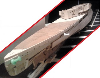

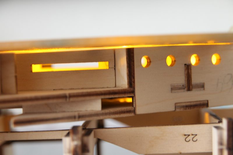

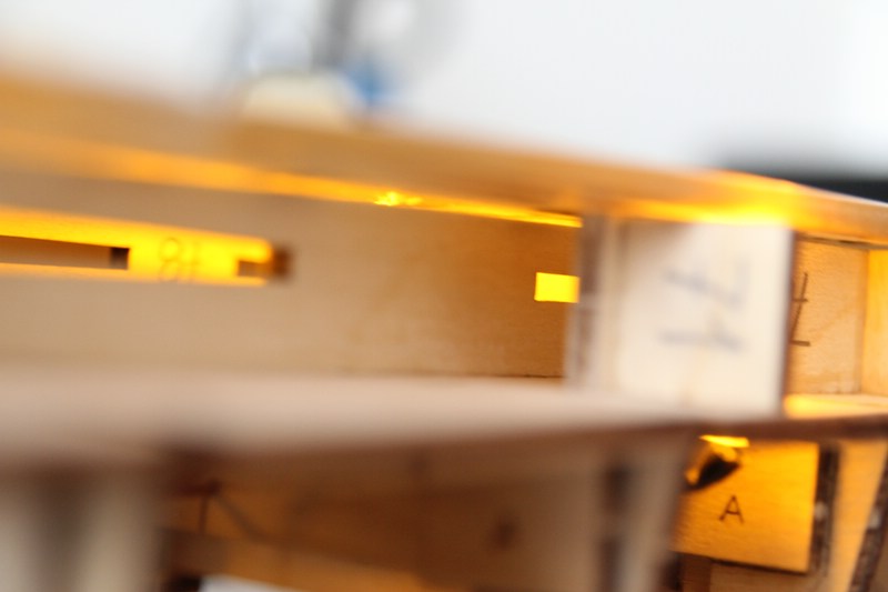

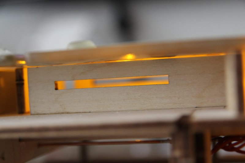

Meine ...
... Beleuchtung der Hood ist für den unteren Bereich fertig. Nachdem ich die Buchse eingebaut und verdrahtet habe, kann man die Akkus problemlos auswechseln. Einen Schalter für die Beleuchtung werde ich später an passender Stelle installieren.
Die Ausleuchtung ist ausreichend.
Grüße aus Krefeld, Rolf :ok:

217
Samstag, 14. Mai 2016, 13:24
Rolf,
Das sieht gut aus.
Sollte auch möglich sein, für mich.
Fabriziert Du auch noch etwas für den Rumpf?
Gruße aus die Niederlande, Reinhart; :kaffee:

219
Samstag, 14. Mai 2016, 17:05
Ayeeh,
Herr Kapitän, warten, immer warten mit geduld :ok:
Im Bau: HMS Hood 1:200
Im Bau: DKM Bismarck 1:200
DKM Prinz Eugen 1:200 (Ausgaben 1-83, noch verpackt)
Ein Traum, selbst bau von Zeichnung: HMS Suffolk und HMS Cossack
Beiträge: 442
Realname: Reinhart
Wohnort: Niederlande
220
Samstag, 14. Mai 2016, 17:16
Rolf,
Dies sind die Bullaugen im Rumpf der Ausgabe 27 und 28.

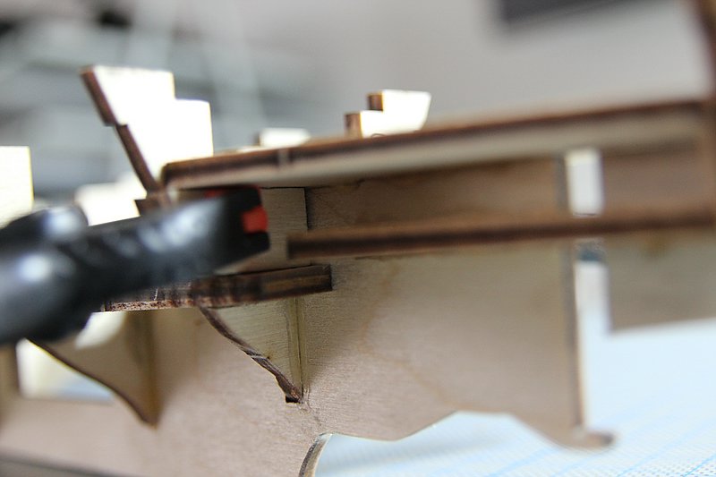

222
Samstag, 14. Mai 2016, 19:17
Shit, ...
... die Deckplatten sind Vorne schon verleimt. Aber nicht schlimm, mir ist schon was eingefallen. Bis zum wievielten Spant gehen die Bullaugen? Bis zum 3. oder 4. Spant? Hinten sind die Deckplatten noch nicht verleimt, da ist es einfacher.
Da die LED bis zu 20.000 Stunden halten, braucht man nie mehr an sie dran. Die gehen niemals in unserem Leben kaputt. Näheres kommt noch.

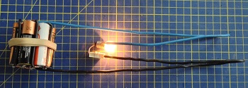

Rolf, ----
---- heute hab ich das 12V-Paket gemacht.
Und es funktioniert auch noch mit ein test 6V fahrradlampe.
Ich weiß, es ist nicht sehr schön.
Nochmals vielen Dank für die Informationen.

Mittwoch, 15. Juni 2016, 14:18
@Reinhart
Wenn die Batterien aber leer sind, bist Du immer wieder am löten. Das ist nicht sehr produktiv. Ich kann Dir aber die Links zu den Batteriepacks schicken.

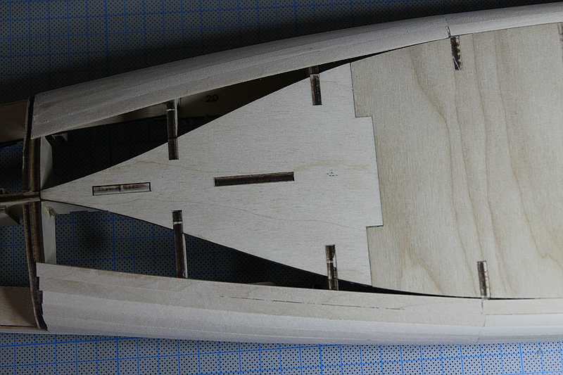

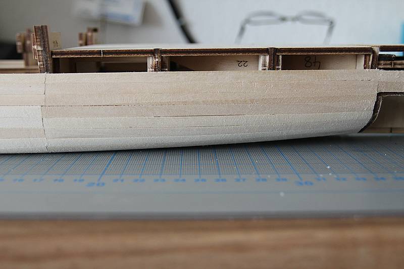

Step 21
Es geht weiter, die neuen Teile sind eingetroffen und wollen verbaut werden.
Und wieder die alten eingespielten Schritte: Heraustrennen, Schleifen, Einpassen und Einkleben.
Und wie immer, schön sorgfältig arbeiten, sonst :!!

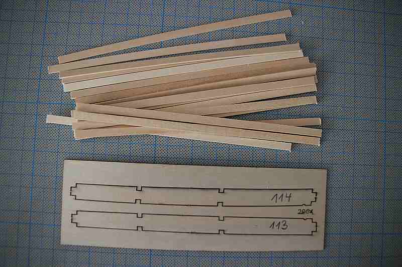

237
Samstag, 18. Juni 2016, 09:22

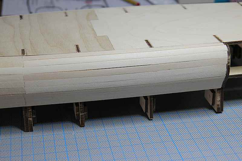

Das ...
... Deck ist zu, jetzt kann wenigstens kein Wasser mehr von oben reinlaufen. :abhau:
Nun geht es an´s Beplanken. Ich werde aber nur die 1. Beplankung stückeln. Die 2. Beplankung werde ich mit langen Leisten machen.
Die Stückelei wird mir wie bei der Prinz Eugen auf den Geist gehen. Da habe ich mir auch 1m lange Leisten schicken lassen.

Step 22
Nun beginnt das Beplanken. Eigentlich meine Lieblingsarbeit. Nachdem ich die Teile 113 und 114 passend eingeleimt hatte, ging es endlich los.
Wie immer bewähren sich beim verleimen der Leisten meine Foldback-Klammern. Da braucht man nicht mehr Nägel oder der Gleichen
in die Planken zu kloppen. Mit den modifizierten Klammern geht das eigentlich sehr einfach.
Da mir die Deckplatten 104 und 105 immer abgefallen sind, habe ich sie mit zwei dünnen Brettchen -Resten der Leisten 116 und 117
verbunden. Nun fallen sie nicht mehr raus.

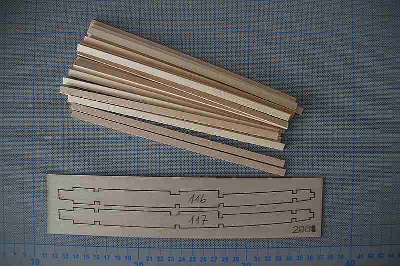

Step 23
Die Teile 116 und 117 hatte ich schon im letzten Schritt verbaut, da man so besser dran kommt.
Es ist aber ein absolut sorgfältiges Straken (abschrägen) der letzten 5 Spanten notwendig.
nun geht es mit dem Beplanken weiter.
Leider sind die Planken mit 6mm Breite etwas zu breit. Aus diesem Grund bekommt man die Rundung nicht so gut hin und man muss viel abschleifen.
Deshalb werde ich mir - wie schon beschrieben - Leisten besorgen, die maximal 3 oder 4mm breit sind und eine Länge von 130cm haben.
Da ist das spätere Schleifen nicht so mühselig.

Step 24
Planken, Planken, nix als Planken. Im 24. Fortschritt wurden im hinteren Bereich auf beiden Seiten Planken verleimt.
Mit meinem Mini-Schwingschleifer wurden alle Unebenheiten beigeschliffen.
Und denkt daran, wie sagt Ray immer? Bis zum nächsten Mal schön neugierig bleiben. :ok:
