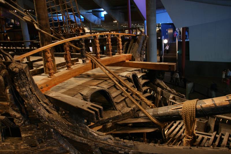

... da kommt ein Stück Wasa-Feeling auf ...
wirkt authentisch ... sonst hast Du ja auch in der Farbgebung den leichten Used-Look
Die Wasa war nagelneu, von wegen Used-Look :D . Guckst Du hier...

LOL ... recht hast Du ! Klar war die Wasa quasi ein Neuwagen der im Stausee versenkt wurde ...
so hatte sie mit Sicherheit, im Gegensatz zum Modell der Phenix, noch keine grau verwitterten Decks gehabt
und auch sonst kann man davon ausgehen, daß ein nagelneues Schiff zur Übergabe beim König in jeder Hinsicht frisch gefärbt, gewienert und geputzt war.
Alles Tauzeug und auch die Segel im Neuzustand ... keine Stockflecken, keine Lagerungsspuren.
Die ölgedrakete Patina hätte sich frühestens einige Monate später eingestellt.
Zugleich widerstrebt es mir den spiegelkongruenten Perfektionismus des 20/21. Jahrhunderts bei Schiffen des 17. Jahrhunderts anzusetzen.
Längenunterschiede zwischen manchen Bauteilen links und rechts von gut einem halben Meter, sowie ein Nagelbild das weit von einem mit dem Lineal gezogenen, modernen Nagel- oder Nietenbild entfernt ist, sind Realität auf der Wasa.
In Europa sind schon seit dem 12. Jahrhundert mechanisierte Sägewerke nachgewiesen ...
ohne diese wäre wohl der Schiffsbau der folgenden Jahrhunderte nicht in dieser Größenordnung möglich gewesen ...
bis ins 17. Jahrhundert sind die technisch wohl kaum schlechter geworden.
Aber neben mechanisiert herstellbaren Massenbauteilen wie Planken war dennoch vieles der Basiskonstruktion sehr abhängig von naturgewachsenen Bauteilen aus krummen Bäumen die am ganzen Schiff individuelle Anpassungsarbeiten erforderlich machten.
Vermutlich war kein Teil links exakt gleich wie rechts ... was im Modellbaumaßstab keine Rolle spielen dürfte.
Wir sind in unseren modernen Modellbau-Sehgewohnheiten von Kindheit an schon seit den ersten Plastikkits der 50er Jahre sehr auf Perfektion geeicht ..
klar wollten es die Graveure besonders schön machen ... auch sie waren schon Kinder des 20. Jahrhunderts mit modernen Ansprüchen.
Aber vermutlich hätten wir Modellbauer als Kunden ständig rumgemäkelt, daß ein Bausatz nichts taugt weil da was schief ist ...
schon die verschiedenen Versuche eine Holzmaserung darzustellen geben bekanntlich Anlaß zu langen Diskussionen.
Erst seit wenigen Jahren ist die Zeit reif, daß Bausätze, wie die letztens von Schmidt vorgestellte Artitec Kogge, von uns Modellbauern als realistisch und schön betrachtet werden ... trotz oder gerade weil eben all die echten Unregelmäßigkeiten zu Tage treten.
Und genau diese kleinen Unregelmäßigkeiten in der gleichzeitig ungeheuer präzisen Arbeit der Galion sind es die dem Modell eine realistische Aura verleihen ... viel mehr als wenn es geleckte CNC-gefräste Neuteile wären ...
das ist Kopfkino ... da fängt das Modell an eine Geschichte zu erzählen ...
"Ist es ein Sturmschaden ? Oder verfaultes Holz ? Noch nicht beseitigte Spuren eines Gefechts ?"
mein Eindruck an einem Modell das mich dadurch noch mehr beeindruckt.
Markus
