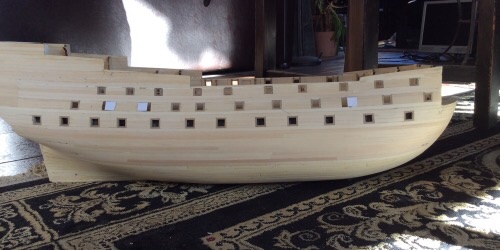

Dienstag, 31. März 2015, 17:48
Guten Abend meine Damen und Herren
Momentan warte ich ja noch auf Skizzen der original Bauzeichnung. Ich denke jedoch nicht mich akkurat danach zu richten. Bei dem Gedanken alle Pforten wieder herauszuschneiden, teilweise nur dann vielleicht um wenige Millimeter zu versetzen, für das Ergebnis ist mir die Arbeit dann doch zu aufwendig.
Ich habe jetzt mal drei Pforten, zwei hinten, eine vorne, versetzt (imitiert durch weissen Karton) und meine das es allein dadurch schon besser ausschaut.
  • »Sweaty« ist der Autor dieses Themas
Beiträge: 2 569
Wohnort: Rheinland-Pfalz
221
Dienstag, 31. März 2015, 17:52
Vielleicht die im Bugbereich noch um einige Millimeter weiter vor. Spanten in diesem Fall müsste ich nur eine durchschneiden. Also auch nichts dramatisches.
222
Dienstag, 31. März 2015, 19:03
Im oberen Deck musst Du die Pforten, die über den Pforten der mittleren Batterie liegen, verschieben. Diese sollten wieder über denen der unteren Batterie zu liegen kommen.
Die zwei Pforten neben den beiden, die Du schon verschoben hast, liegen zu dicht beieinander. Die Geschützbedienungen kommen sich in die Quere.
Gruß Christian

224
Dienstag, 31. März 2015, 19:24
Im oberen Deck wird es etwas schwierig weil später die Zierteile dann nicht mehr passen. Diese dann passend selbst herzustellen traue ich mir jetzt nicht so ganz zu.
Die von Dir angesprochen Pforten liegen dem Maßstab entsprechend hochgerechnet etwas mehr als 3m auseinander. Viel mehr Platz gab es später auf der Vic aber auch nicht.

225
Dienstag, 31. März 2015, 19:33
Wobei ich jetzt nicht von Mitte Rahmen gemessen habe sondern den sich gegenüberliegenden Aussenleisten Aussenkante. Rechne also noch mal einen knappen Meter dazu von Mitte zu Mitte. Die Rahmen wirken vielleicht etwas wuchtig weil ich da sehr dicke Leisten genommen habe, da wird ja später durch die Zweitbeplankung das meiste verdeckt.
Beiträge: 2 569
226
Dienstag, 31. März 2015, 19:36
Oder meintest Du jetzt den Rahmen vor den zwei Versetzten? Also den vierten von Hinten im Abstand zu dem Fünften von hinten.

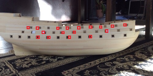

227
Dienstag, 31. März 2015, 21:57
Ich habe mal in Dein Foto, andere Stückpfortenpositionen skizziert. Gerade die obere Reihe passt nicht. Mitte Pforte obere Reihe sollte immer in etwa Mitte Pforte untere Reihe liegen.
Auf dem Bild der englischen Seite von ModelSpace sieht die Pfortenverteilung auch deutlich gleichmäßiger als bei Dir aus.
Gruß Christian

Dienstag, 31. März 2015, 22:12
...wobei das modell auf dieser seite offensichtlich nicht mit dem des abos übereinstimmt, michael hat nach plan gearbeitet und dann sieht das so aus, wie auf seinen bildern, wenn man sich die alten zeichnungen und stiche der sovereign anschaut, könnte man meinen, dass die verteilung der pforten wirklich weniger gleichmässig war, als z.b bei der prince! die anordnung von christian ist aber wohl die schlüssigste variante! ich habe auch nachgebessert!
wie ich schon so oft schrieb, never trust a bausatz!
damit michael aber nicht die lust, bzw die nerven verliert, sei zum trost gesagt, dass man insgesamt nicht mehr als 7 pforten versetzen muss, damit das ganze stimmig(er) aussieht! dir gutes gelingen, grüsse

229
Dienstag, 31. März 2015, 22:31
Wobei es ja auch Quellen gibt die einmal 12 Pforten in der untersten Reihe zeigen, aber auch mal 13.
ich denke nicht das ich jetzt alle Pforten wie von Dir gezeichnet auch so machen werde. Es ist ja auch immer einfach was zu zeigen als es zu machen.
Bei der Versetzung der letzten Pforte in der dritten Reihe komme ich schon ins Gehege mit den Anbauten. Da muss ich da später auch schon wieder experimentieren. Das findet ja niemals ein Ende dann.
Aber trotzdem ganz vielen Dank für Deine Bemühungen AnobiumPunctatum, ich werde einige Deiner Versetzungen auf jeden Fall machen, bei anderen werde ich mir es noch überlegen und bei einigen es lieber so belassen. Den goldenen Mittelweg also sozusagen. Der aber wie schon erwähnt ohne Deine Hilfe auch nicht möglich gewesen wäre.
Danke für die Wünsche Roland ;)
230
Mittwoch, 1. April 2015, 08:01
Kein Problem, Michael. Als Leser eines Berichts kann man immer nur Hinweise geben. Wie viel der jew. Modellbauer umsetzt, ist ihm immer selbst überlassen. ich bin schon auf die Anpassungen gespannt.
Gestern Abend beim Bildersuchen habe ich mich über die Deutsche Website von ModelSpace richtig amüsiert. Das NavyBoard Modell zeigt wohl die Prince und nicht die SotS. :abhau:
Gruß Christian

232
Mittwoch, 1. April 2015, 08:40
Hi,
also ich würde die Pforten auf jeden Fall nochmal versetzen, so schaut das für mich nicht stimmig aus, die Abstände sind viel zu unregelmässig. Ich bin bei der Prince beim Ausarbeiten der Stückpforten teilweise auf die Spanten getroffen ;( :bang:, die musste ich dann auch nochmal bearbeiten und die Höhe am Bug hat auch nicht gepasst, da hab ich auch noch nachgearbeitet. Das Versetzen ist keine Hexerei und nach der Zweitbeplankung ist eh nichts mehr sichtbar, die Arbeit ist es wert !!! Ich würde mich noch immer ärgern wenn ich es nicht gemacht hätte.
Oliver

235
Mittwoch, 1. April 2015, 09:59
Guten Morgen Berlin, vielen Dank für die Hochinteressante Seite. Da werde ich mich sehr ausgiebig mit befassen.
Guten Morgen Oliver
Vielen Dank auch für Deine Aussage. Ich werde es jetzt soweit verbessern wie es mir harmonisch und vertretbar erscheint. Die kommenden Feiertage scheinen mir da bestens zeitlich geeignet. Die obere Reihe kommt leider nicht in Frage a) wegen den Verzierungen und b) wegen den Schotwänden welche auch noch teilweise versetzt werden müssten.
Schiffe der damaligen Zeit wurden nicht am Computer erstellt, alles war Handarbeit. Und ich finde genau dieses mit seinen Unregelmäßigkeiten dargestellt historisch annehmbarer als mit Taschenrechner, Computeranimation und Schieblehren die zwei Stellen hinter dem Komma zeigen.
Nehmt mal die Vasa, krumm und schiefer geht es kaum noch, selbst bei der Victory 150 Jahre später ist der Pfortengang nicht gleichmäßig.
Kann man vielleicht mit einer heutigen Baustelle vergleichen. Laut Plan läuft das Gasrohr direkt da wo die Wasserrohre sind, am besten noch quer durch. So reichte vielleicht schon damals das die Kanone beim Rückstoß die Lenzpumpe wegriss. Es war da wohl einfacher die Wumme zu versetzen als das ganze Steigrohr bis zur Bilge wieder rauszureißen.
Ich möchte mich trotzdem gerne noch einmal für euer Zutun bedanken und auch nochmal ausdrücklich betonen das es mir wichtig ist was ihr meint. Ebenso meine Bitte anschließen weiter eure Kommentare, Ratschläge, Zu- und Widersprüche, Lob und Tadel abzugeben.
Euer
Sweaty
