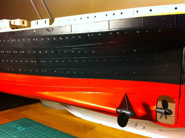

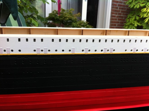

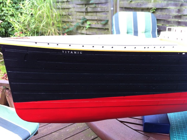

Aber jetzt zu meinem Modell. Mir fiel auf, das ich die Wasserlinie nicht 100 % hinbekommen habe.
Deshalb habe ich das Schiff noch mal abgeklebt und nach lackiert. Spezielle Bilder davon habe ich jetzt aber
nicht gemacht.
Aber Fotos bei Tageslicht habe ich geschossen. Und siehe da, es funktioniert einfach nicht gestochen scharfe
Bilder zu machen. Will ich den gelben Streifen darstellen ist der weiße Bereich nicht richtig zu erkennen.
Und wenn ich den weißen Bereich klar einstelle, ist der schwarze Bereich unscharf. Besser schafft mein Handy es
leider nicht. Hier die Bilder dazu.
Und nun zu den Fortschritten. Zuerst habe ich die Abschlussleisten der Decks angebracht. Im Baukasten
waren dazu 1,5mm Leisten vorgesehen, Aber die sahen wie Wülste aus. Deshalb habe ich wieder die dünnen
0,5mm Leisten verwendet. Ich finde das stimmiger. Anschließend habe ich noch die Kleinen Leisten in den weißen und schwarzen Bereich
eingeklebt um die Stahlplatten darzustellen, wie ich es schon auf den Bullaugenstreifen gemacht hatte. Zum Abschluss
kamen dann noch die Titanic Schriftzüge an die vorgesehene Position. Hier die Bilder zu den Arbeiten.

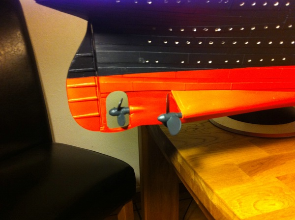

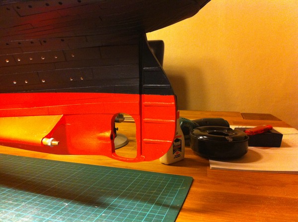

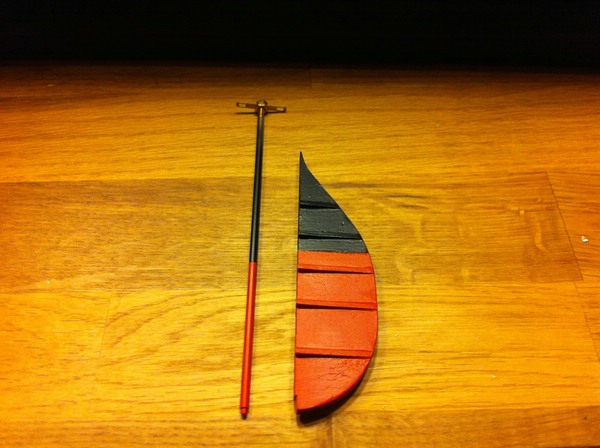

Als erstes wurde das Ruder und die Ruderstange lackiert und angebracht.
Anschließend habe ich die Bullaugen aufgebohrt. Ging mit einem kleinen
Akkuschrauber recht gut.

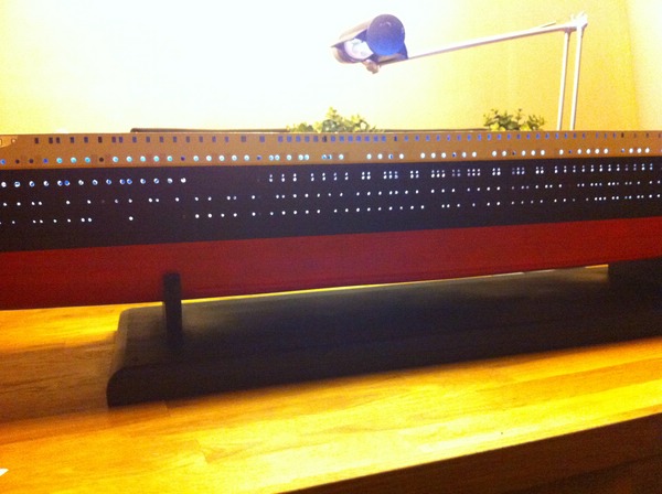

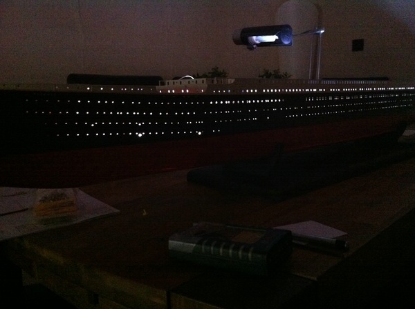

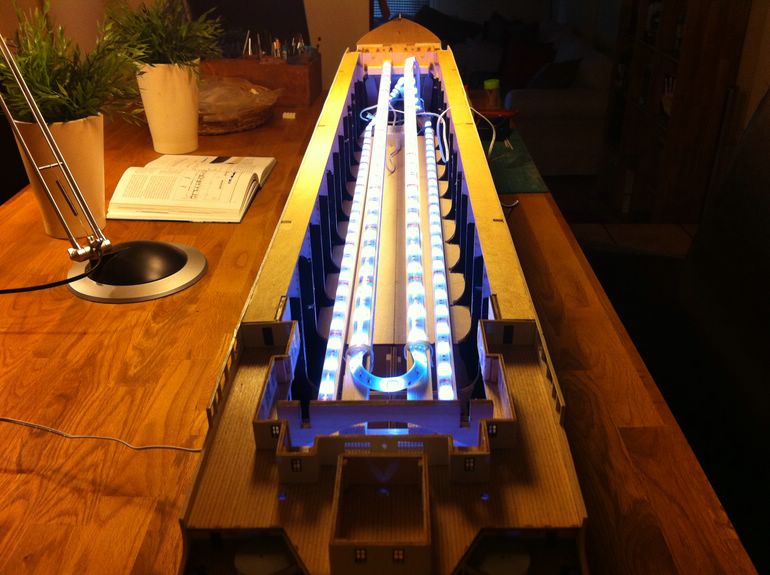

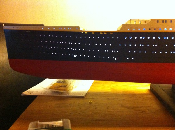

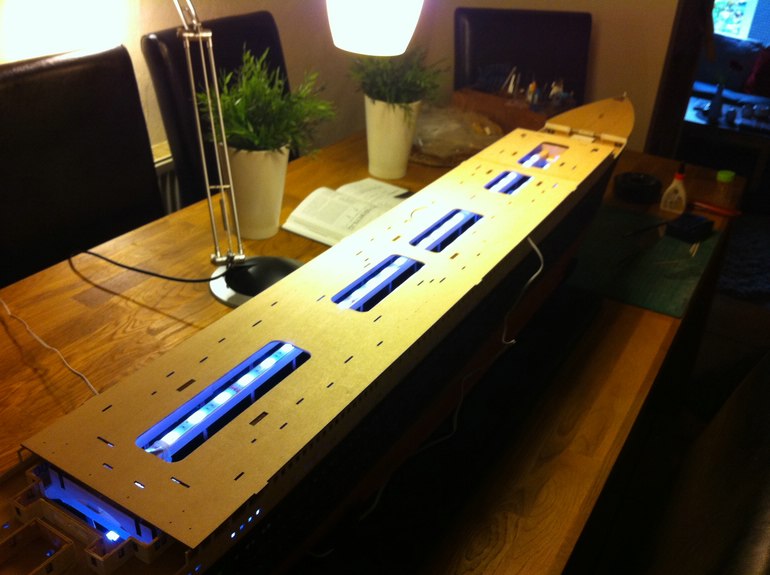

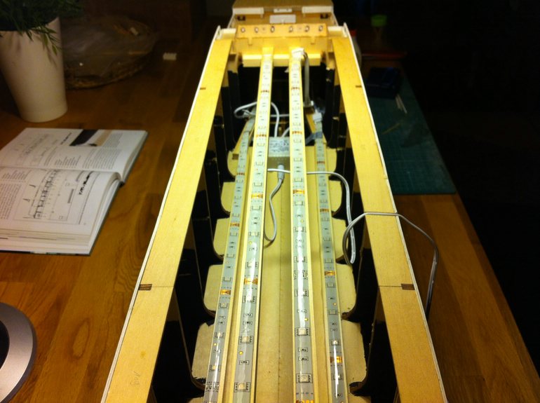

Dann habe ich mal meinen LED-Streifen ins Schiff gelegt und eingeschaltet,
um zu sehen ob noch irgendwo Licht durchscheint, wo es nicht soll. Zu erst
mal 2 Bilder im Halbdunkel und dann 2 Bilder mit Licht. Scheint alles dicht zu sein.
Ich finde es kommt schon ganz gut mit beleuchteten Bullaugen.

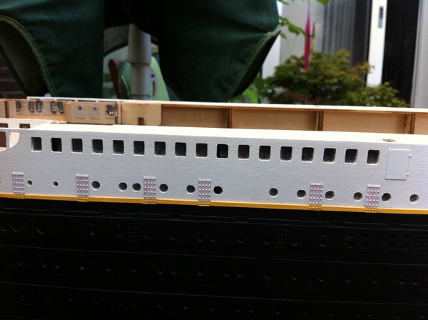

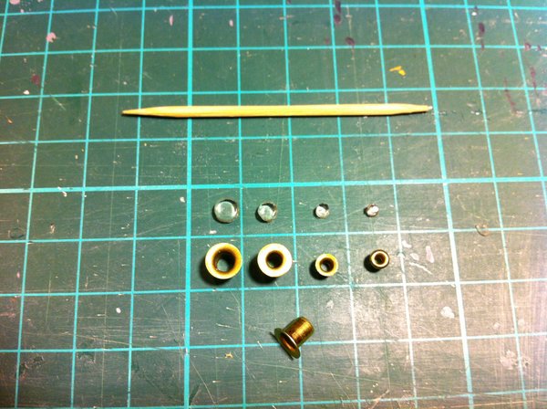

Und hier mal mein Material für die Bullaugen. Dazu habe ich mir "Gattchen" in
den Durchmessern 4mm, 3mm, 2,5mm und 2mm besorgt. In die lackierten Bullaugen wird dann
Weich-PVC gedrückt, das mit einer Lochzange ausgestanzt wird. Die 3mm Bullaugen
haben finde ich einen zu breiten Kragen. Den werde ich auf jeden Fall noch verkleinern.
Die Bullaugen werde ich aber so nach und nach anfertigen. Ist etwas stupide Arbeit.
Bilder davon zeige ich dann bei Gelegenheit.

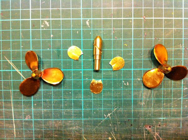

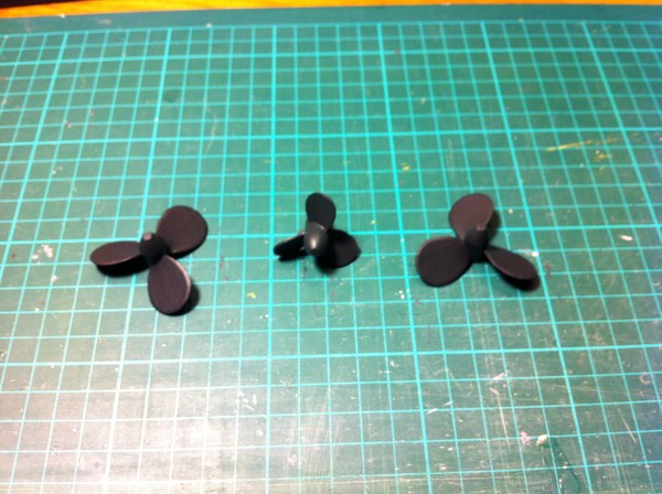

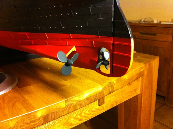

Aber als erstes ging es mit den Schrauben weiter. Hier die Einzelteile.
Nach dem Zusammenbau und dem Lackieren in Anthrazit.
Und hier montiert.

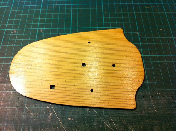

Danach habe ich das vorbereitete Deck mit 2 Schichten Klarlack behandelt.
Zur besseren Stabilisierung und gegen Durchscheinen von unten habe ich noch
zusätzlich Leisten angebracht.
Und hier ist das Deck lose aufgelegt. Wird erst später verleimt, wenn ich nicht mehr
von innen an den Rumpf muss.
Und zum Schluss noch mal zu den Bullaugen. Habe mir im Internet Originalfotos
angeschaut, und da sieht man das die Bullaugen einfach nur in den Stahlplatten ausgespart
worden sind. Also nicht von außen vorgesetzt wurden. Daher habe ich entschieden gar keine Hülsen einzusetzen.
Hat auch den Vorteil, das ich die Größe der Bullaugen nicht verändere.
Dazu erst mal die Bohrungen wieder schwarz angemalt und dann die ausgestanzten PVC-Scheiben eingesetzt.
So habe ich die ersten 125 Bullaugen verglast. Gefällt mir ganz gut so. Und hier die Bilder dazu.

Montag, 7. September 2015, 22:25
Möchtest Du das Achterdeck so lassen, also das man sieht wie es aus zwei Teilen besteht? Ist ja denke ich mal eher von Nutzen wenn man ein RC-Modell baut und da an die Servos oder sonst was kommen möchte. So als Standmodell finde ich es nicht so toll.

Ich hätte noch eine Frage zu den Schrauben. Warum hast du sie in Anthrazit lackiert und hatte die mittlere Schraube nicht vier Flügel?
Lars

...ich hätte die Schrauben evtl brüniert! Das ist keine grosse Sache, bzw geht schneller als lackieren, so man die richtigen Mittel hat! ;)
Wie das geht kannst du hier im Forum in einigen Bauberichten nachlesen....einfach bei 'suchen' brünieren eingeben!
Grüsse der Roland

Das zweigeteilten Achterdeck ist für ein Standmodell wirklich nicht
die schönste Lösung, aber vom Baukasten leider so vorgegeben. Ich glaube aber nicht, das ich
die Decksteilung unsichtbar schließen kann. Daher werde ich wohl die Kanten in einem hellen
Holzton streichen. Zudem ist die Form des Ausschnittes wenigstens optisch ganz in Ordnung.
Und es kommen ja noch einige Aufbauteile auf das Deck, das man dann von der Teilung
nicht mehr so viel sieht.

Laut Bauanleitung waren die Schrauben in Rot vorgesehen. Das mochte ich überhaupt
nicht leiden. Und weil ich gerne Kontraste darstelle habe ich Anthrazit als Farbton gewählt.
Hätte aber auch schwarz nehmen können. Ja, die mittlere Schraube hatte 4 Flügel. Im Baukasten
aber nur mit dreien geliefert. Finde ich jetzt aber nicht so schlimm.

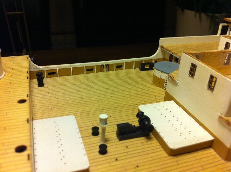

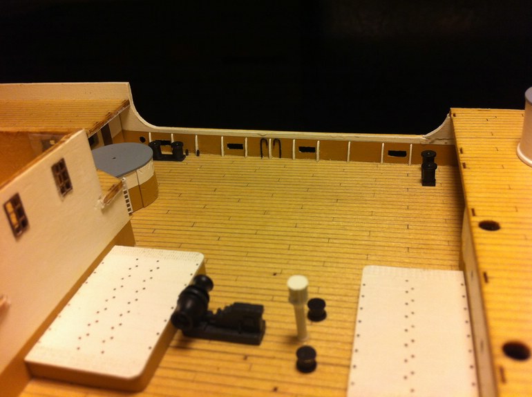

weiter geht es auf dem hinteren Welldeck und Achterdeck.

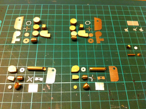

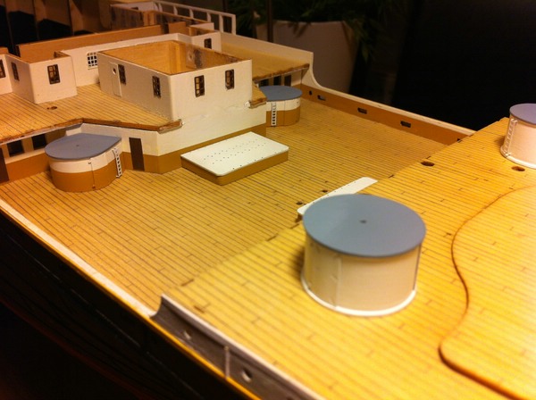

Hier zuerst die zu verbauenden Teile. Einzelteile für Ladeluken und Sockel für die Kräne, sowie
Türen und Leitern. Die Deckel für die Ladeluken sind sehr fein geprägt (vielleicht kann man es auf den
Bildern erkennen), daher war ich gespannt auf das lackieren.
Und hier die Bilder nach der Montage und dem Lackieren. Ich glaube die Prägung der Ladelukendeckel
ist ganz gut gelungen.
Zum Schluss die Bilder der eingebauten Teile am Modell.
So das war es für heute. Entgegen der Bauanleitung habe ich beschlossen mit dem hinteren Welldeck
weiter zu machen. Also kommen als nächstes Poller, Umlenkrollen, Elektrowinde usw. für das Welldeck dran.
Mit freundlichem Glückauf
Jürgen

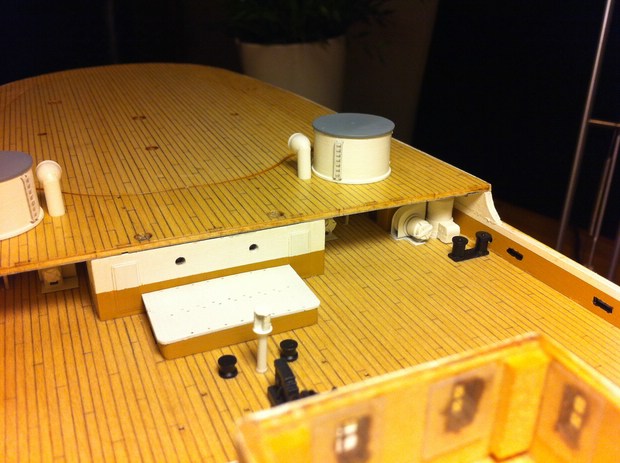

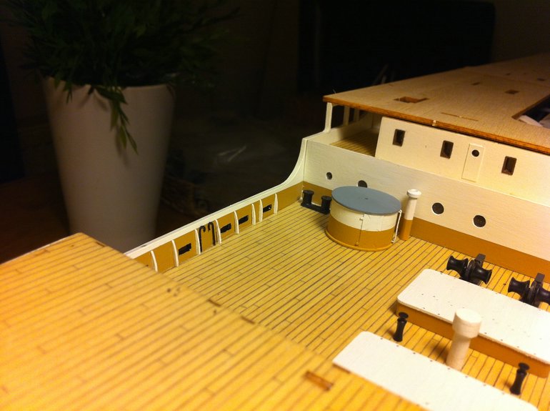

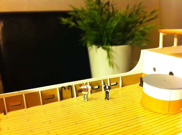

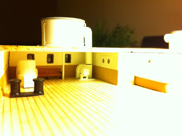

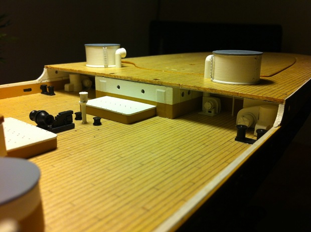

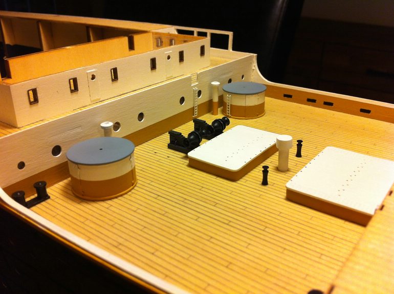

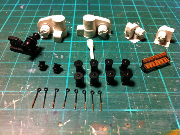

weiter geht es mit dem hinteren Welldeck.
Zunächst wieder die Bauteile.
4 Doppelpoller, 1 Elektrowinde, 2 Umlenkrollen und 8 Ringbolzen.
Sowie diese weiteren Bauteile.
2 Thermotanks, 1 Bank, 1 kl. Lüfter und 2 große Lüfter mit Motor.
Zusammengebaut und Lackiert sehen die Teile dann wie folgt aus.
Und hier Bilder nach der Montage am Model.
Das war es erst mal vom hinteren Welldeck. Die noch fehlenden Teile kommen erst später dran.
Weiter geht es dann mit dem vorderen Welldeck.
Jürgen

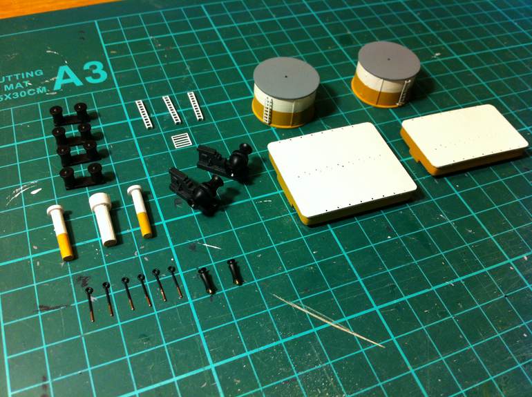

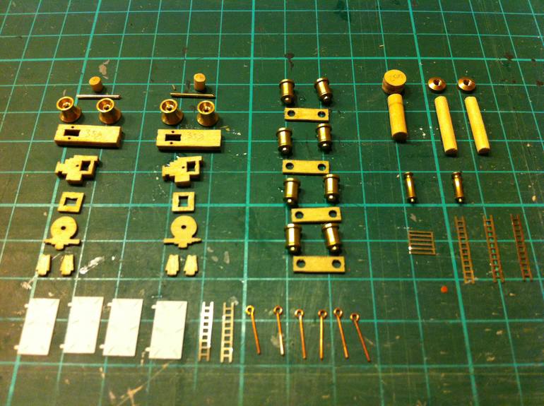

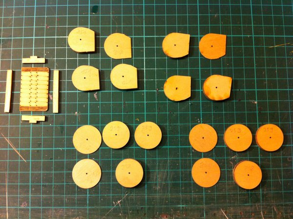

Weiter geht es wie angekündigt mit dem vorderen Welldeck. Wie immer zuerst
mit den zu verbauenden Einzelteilen.
Teile für 2 Ladeluken und 2 Sockel für Kräne.
Sowie 2 Elekrowinden, 4 Doppelpoller, 3 kl. Lüfter, 2 Umlenkrollen, 4 Türen, 5 Leitern, 6 Ringbolzen und einem Teil der Reling.
Nach dem Zusammenbau und dem Lackieren sehen die Teile wie folgt aus.
Und zum Schluss die Bilder nach dem die Teile auf dem vorderen Welldeck verbaut wurden.

Sonntag, 20. September 2015, 11:28
Hallo Jürgen,
da Du bisher so sehr sauber und akkurat gebaut hast, wäre es schade, wenn Du die Bereiche wo das Deck in die
Kabinenwand greift, nicht noch ein bisschen ausspachtelst. (Bild 4 und Bild 6).
Das bekommst Du mit Sicherheit auch noch hin.
Ansonsten gibt es nichts zu meckern.
234
Sonntag, 20. September 2015, 12:57
Hallo Ray,
ja, stimmt. Fotos lügen nicht. Ist mir auf den Bildern
auch aufgefallen. Da gehe ich noch mal dran. Danke
für den Tipp.
Jürgen
Billing Boats Titanic 1:144

Mittwoch, 23. September 2015, 19:46
und es geht weiter.
Nachdem ich mir im Baumarkt 1m lange 10 x 15mm Leisten besorgt hatte,
habe ich sie im Rumpf angebracht und als Auflager für den 5m langen LED-Streifen verwendet.
Somit ist die Beleuchtung auch fest eingebaut. Danach habe ich schon mal die Teile für die nächste
Decksebene aus den Rahmen gelöst und lose aufgelegt.

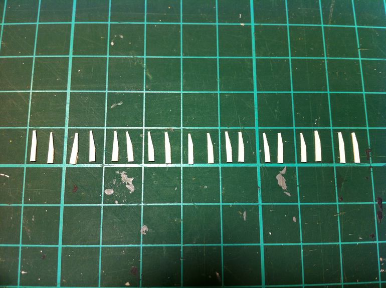

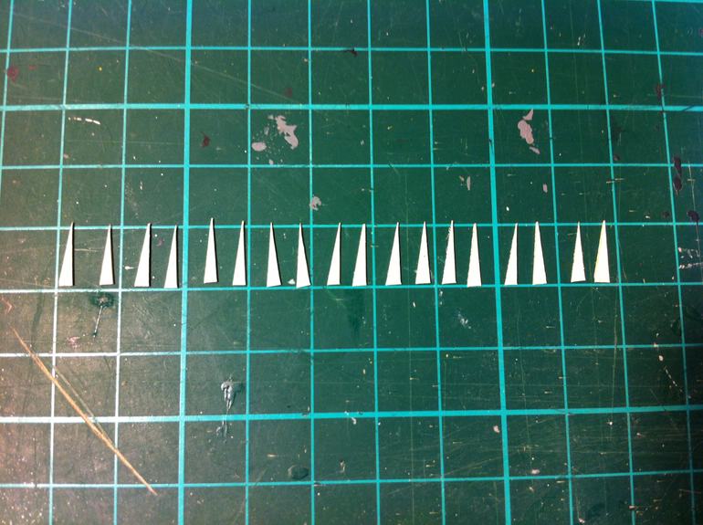

Anschließend habe ich, wie von Ray erwähnt, die zwei Stellen verspachtelt, geschliffen und lackiert.
Da in der Bauanleitung nichts weiter für die Schanzkleider vorgesehen war, habe ich aus meinem Buch
noch etwas herausgesucht.
Zuerst aus einer 0,5 x 2mm Leiste 10mm Abschnitte abgetrennt.
Dann Diagonal geteilt.
Auf 8mm gekürzt und die Breite auf 1mm verkleinert.
Zum Abschluss in Form geschliffen und weiß lackiert. Sowie aus 0,4mm Draht
vier Formen gebogen und schwarz lackiert.
So habe ich dann an den Schanzkleidern im vorderen Welldeck auf jeder Seite 9 Stützen
und 2 Schwanenhalslüfter angebracht.
Zum Schluss noch ein Foto mit 2 Figuren in Originalgröße.
Bevor ich mit dem nächsten Deck weiter mache, werde ich mich aber noch um das hintere
Welldeck kümmern und auch dort die Stützen und Lüfter anbringen. Dazu nächstes mal mehr.

Samstag, 26. September 2015, 15:09
hier noch ein paar kleine Fortschritte.
Die Schanzkleidstützen und Schwanenhalslüfter auf dem hinteren Welldeck
sind nun auch montiert. Hier wurden pro Seite 11 Stützen montiert.
Einmal Backbord und einmal Steuerbord.
Zudem habe ich jetzt alle aufgebohrten Bullaugenlöcher auf der Backbordseite mit schwarz
nach gestrichen (ca. 520 Stück). Sieht jetzt so aus.
Und mit der fest eingebauten Beleuchtung so.
Hier können jetzt die Bullaugen "verglast" werden. Sobald alle eingesetzt sind
gibt es davon Bilder.
