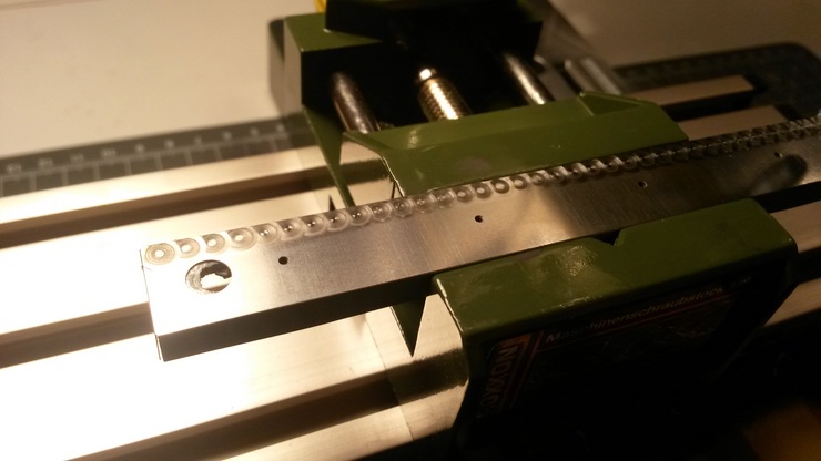

Meine Familie war heute gnädig, ich konnte nach über einer Woche mal wieder etwas am Bug bauen. Hab mir die Tremonia Teile für die Ventilabdeckungen vorgenommen. Waren Klasse zum verarbeiten.
Das Rohteil
Die Ventielabdng. von Pocher wird dazu verwendet. Die vier angegossenen Schrauben auf den Deckeln hab ich weggeschnitten, da hierfür echt Schräubchen Verwendung finden.
Allgemein werde ich sämtliche Pocher Plastikschrauben an den Deckeln durch echte oder Dummis ersetzen.
So siehts vorerst mit den montierten Tremonia Teilen aus. Das Muster wird die Tage darauf einpoliert.

Und sogar zum Polieren komm ich heut noch etwas:
Hoffentlich klappt alles so wie ich mir das vorstelle....

...pass bloß mit dem druck auf bei den löchern, damit der schleifkopf sich nicht am rand verfängt...

Als nächstes sind die Seiten der Abdeckung dran. Ausgezeichnet! Wie würde A-Team Colonel sagen: Ich liebe es wenn ein Plan Funktioniert!

Bin grad Happy! Das hab ich mit meinen Händen gemacht :lol: :lol: :lol:

Spektakuläre Arbeit :ok: Das Üben hat sich gelohnt und der Koordinatentisch ebenfalls. Damit legst Du die Latte im Modellbau wieder ein Stück höher. :grins:

Und Ja, der Koordinaten Tisch ist die Knete auf jedenfall Wert! Jeden einzelnen, hart verdienten Euro! Das Teil war net billig!

Vielleicht haste es schon irgentwo geschrieben aber mit wieviel umdrehungen machste das?

Die Drehzahl ist bei mir auf 3000 festgesetzt wenn ich das Muster poliere. Diese Silikonstifte haben auch, glaube ich, von Haus aus eine recht niedere Höchstdrehzahl. Bei der Stärke des aufdrückens gehe ich nach Gehör....

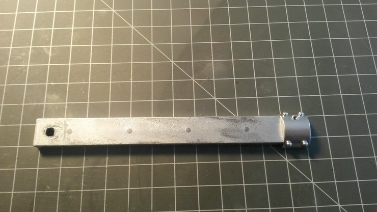

Die erste Abdeckung ist Fertig. Ich lass die Bilder Sprechen:
Alleine die vier Stehbolzen zum verschrauben der Abdeckung werten diesen Bereich schon gewaltig auf. So gefällt mir das. Im Orginal sind das zwar Hutmuttern, die hab ich auch da in sämtlichen größen, aber das wäre mir zu langweilig.
Mir gfallt's guat 8)
Die noch sichtbaren Schlitzschrauben werden noch verschwinden bzw. durch passendere ersetzt. Die Tremonia Ätzis lassen sich super polieren. Werde die Tage die 2. Abdeckung in Angriff nehmen. Der Aufwand Lohnt sich in jedem Fall wie ich finde. Jetzt kann ich erstmal ruhig schlafen gehen.
