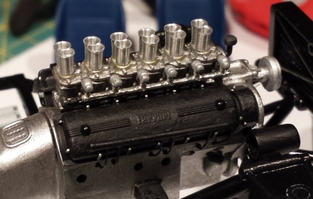

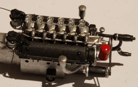

Hier einige Fotos des fertigen Motors (aber noch ohne Decals..).
h@mmerhand
214
Mittwoch, 25. Februar 2015, 22:33
Hammerteil :ok: :ok: :ok:

Ich habe in der Zwischenzeit das verchromtes Rohr neu gemacht. Ich habe jetzt ein metallisches Rohr von 0,4 genommen, anstatt dieses des Kits, die von 0,8 war (meines Erachtens zu gross!). Man kann mit den vorherigen Fotos des Motors vergleichen, um den Unterschied zu sehen. Ich habe auch einen Teil, die in den realen Fotos bemerkt habe, am Ende der Ventildecke hinzugefügt.
Hier kann man den Unterschied bemerken.
vor
nachher

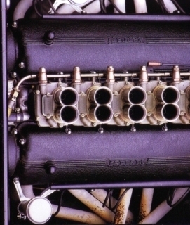

in diesen Tagen habe ich die richtige Farbe des Auspufftopf gesucht. Ich habe diese Foto gefunden, wo man scheint die Auspufftopf verschmutzte Weiss sind bzw. waren.

der Logik nach ist das Rohr verchromt (oder polierter Edelstahl), weiß ist nur vom reflektierten Licht der Umgebung entstanden. Auch das, was Du als Schmutz erkennst, werden eher Spiegelungen sein. Hier ein paar andere Ansichten:
Ich denke hier sieht man gut, das es sich um verchromte Blenden handelt
Grüße vom Sachsenring
HH

Hallo Heiko und Erich, ja ihr habt recht, aber ich meinte nicht das Endrohr, sondern der Teil unter dem Chassis, ich weiss nicht ob verständlich ist welche Teil meine ich..

Hallo Andrea, kein Thema. Dieser Abschnitt ist aus Edelstahl, durch die Hitze vermutlich etwas ausgeglüht. Alclad 2 hat da eigentlich alles im Programm, was Du dafür brauchst( Pale burnt metal, Exhaust manifold, stainless steel.... ). Richtig weiß ist aber auch hier eigentlich nichts.

In diesen Tagen waren die Auspuffanlagen aus ganz normalen Stahlrohren und Stahlblechen gefertigt.
Edelstahl wurde erst bei den Restaurtionen verwendet. Aus Isolationsgründen und zur vermindeten Wärmeabstrahlung wurden schon mal weiße
Anstriche mit Dämmmaterial eingesetzt, jedoch nicht bei den GTOs.
Die aufgesetzten Endstücke, die Snaps hatten einen Chromüberzug.

Danke viel mal für eure Hinweise. Ich habe trotzdem nicht verstanden, ob ein Anstrich Weiss auf mein GTO geben muss? oder sonst flat alu von Tamyia wäre korrekt?

Die GTO hatten keinen Anstrich nimm eine Stahlfarbe.

Also ich würde versuchen etwas in Stahl zu machen, da gibt es ja auch entsprechende Metalltöne. Zum Motor hin würde ich dann ausgeglühtes Mteall darstellen, die Farben haben dann immer einen Nahmen wie "burnt metal". Auch bläuliche Verfärbungen wären eine Option. Alu würde ich nicht verwenden und weiß... nein, das wäre nur sinnvol bei Hitzeschutzmatten, und die sind dann nur an exponierten Stellen vorhanden.
Du kannst ja sowas erst einmal an ein par Gussästen testen

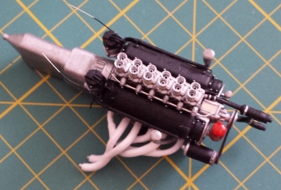

heute habe ich noch auf dem Motor gearbeitet und insbesondere auf die Auspuffrohr, die aus dem Motor hinausgehen. Wies aus der ersen Foto ersichtlich ist, sind diese Teile Wiess lackiert (nicht das Rest, die wie schon besprochen haben sollten Stahl Farbe sein). Da diese Teile den Rost flüchtig erblicken, habe ich Red Brown von Tamyia benutzt, um den Rost darzustellen (ich habe zuesrt alles in Red Brown gebrusht und dann mit matt Weiss; danach habe ich den Weiss leicht ausgekratzt).
LG Andrea

Die Krümmer sind sehr gut wiedergegeben, soweit man jedenfalls erkennen kann. :ok:
Trotzdem tut es weh, Rost an einem Ferrari ;(

Du hast recht Heiko, aber gefällt es mir so viel, die Modelle "gelebt" zu machen ;) vielleicht habe ich ein bisschen mit dem Rost übertrieben.. Morgen werde ich das Effekt ein bisschen abmildern.

danke für eure Komplimente. Eigentlich war ich von dem Rost Effekt nicht ganz überzeugt. Ich finde habe ich zu viel Rost dargestellt. Aus diesem Grund habe ich neu mit Weiss lackiert. In der Folge werde ich mit einem von Tamyia Red brown beschmutzte Q-tipp auf die Kummer ein bisschen Rost anbringen. Heute Nachmittag werde ich euch das Ergebnis vorstellen.
@Karlheinz: ja ich benutzte das Chassis No. 4115 als Vorlage für mein Modell. Der Motor in der Foto gehört nämlich dem Chassi 4115. Vorher hatte ich die ganze Krummer mit red brown lackiert und darüber habe ich eine Schicht weiss gegeben. Danach habe ich mit einer Spitze ein bisschen die weisse Lacke entfernt. Ich habe dieses System im Internet gefunden. Ja die Pigmente wollte ich auch benutzen, aber danach habe ich für dieses System entschieden.

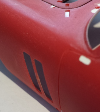

Gestern habe ich auch auf die Karosserie gearbeitet. Diese Fotos zeigen, wie ich die das Blech ausgedünnt habe. Ich finde dieser Eingriff sehr wichtig um das Modell mit einem realen Effekt darzustellen.
LG Andrea
Hier noch eine Foto um den Unterschied zu bemerken.
