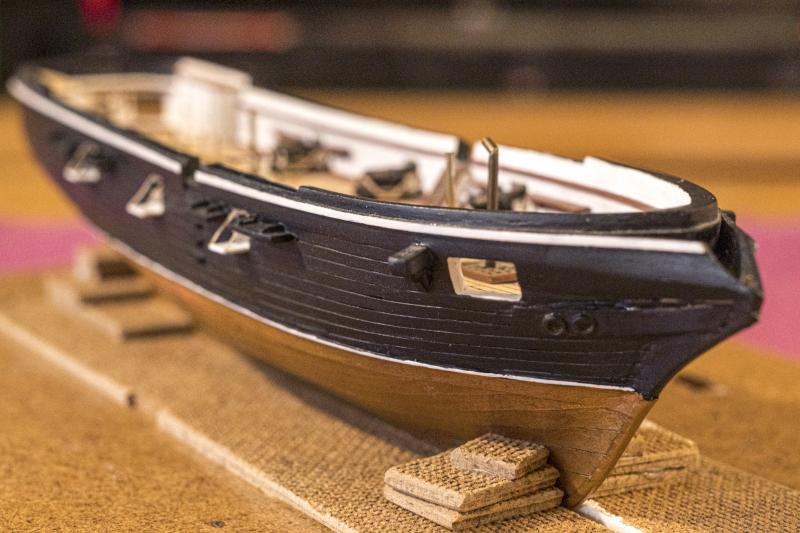

...und zu guter Letzt noch ein paar Aufnahmen des Schiffchens zwecks Gesamtwirkung...
...Totale (man beachte die elegante Linienführung :D )...
...Fokus auf die Kanonen...
...NÄHER...
...und schnittig von vorne...

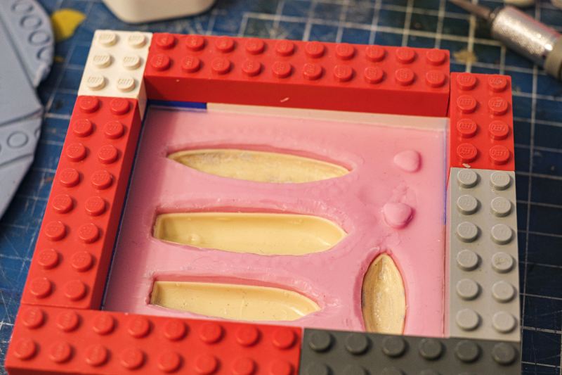

Und schon wieder sind sechs Monate ins Land gezogen - da mach ich wieder mal eine gaaaaanz schlechte Figur.
Ein halbes Jahr lasse ich nichts von mir lesen, dabei habe ich doch bereits Anfang Juni brav gewerkelt und Beiboote aus der Restekiste gekramt...
...um diese dann abzugießen.
Zunächst mal Plastilin dazu...
...und Legosteinchen herum...
...dann Dupliersilikon drauf und wenden...
...mit Trennmittel/Vaseline bestreichen, zweite Form gießen und voila...

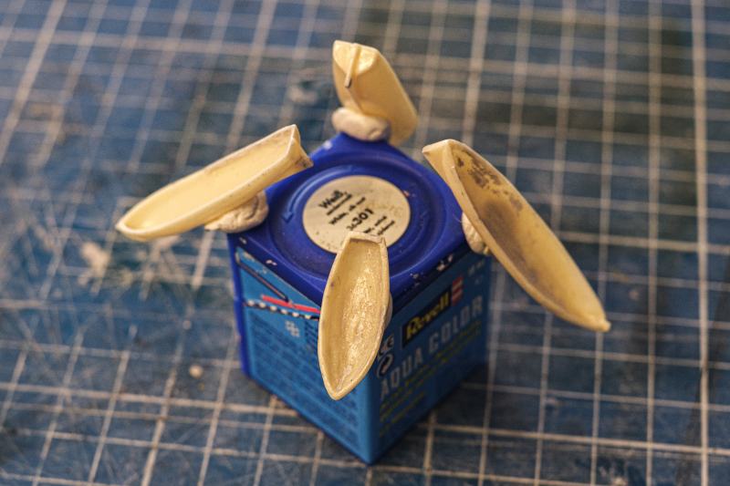

Leider war mein altes Gießharz offenbar schon ein Jahre dem Verfallsdatum entwachsen, was sich in ettlichen Luftbläschen und überaus spröder Struktur bemerkbar machte. Dank neuem Harz sehen die Boote der Saida nun wie folgt aus:
B = Barkasse, G = Gigg, SB = Seitenboote, J = Jolle
...die Gigg ist exakt 5cm lang...

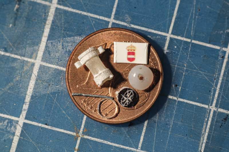

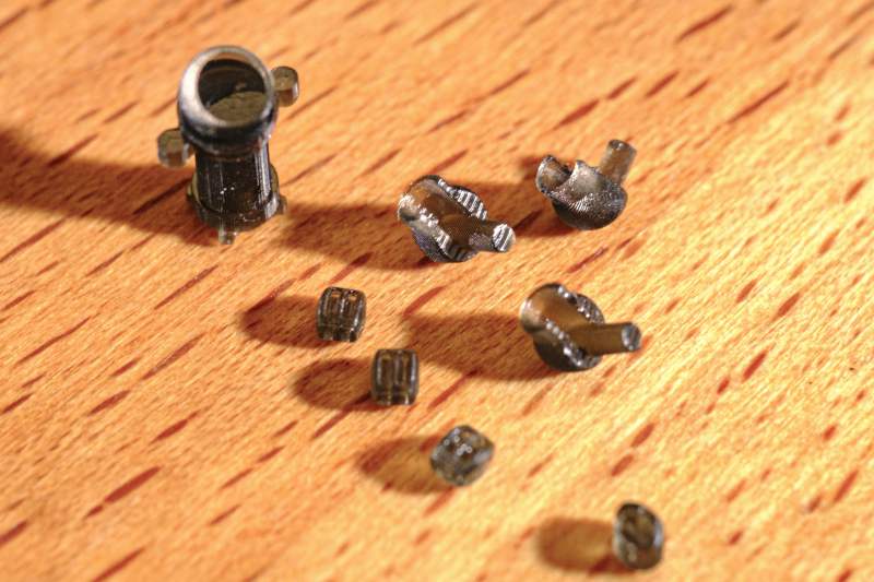

Mitte Juni ging es dann wieder etwas handwerklicher weiter...
Aus dem Häufchen Krimskrams rund um einen alten 3D-Druck der Firma Shapeways (von Anno dazumal) wurde dann ein (etwas toplastiges) Kompasshäuschen (da die Halbkugel aus einer verschliffenen Glasperle gefertigt wurde)...
...stilecht mit Wappen samt Kaiserkrone auf Decal...
...und hier noch mit'nem selbstgedruckten Kompasshäuschen MK.II zum Vergleich...

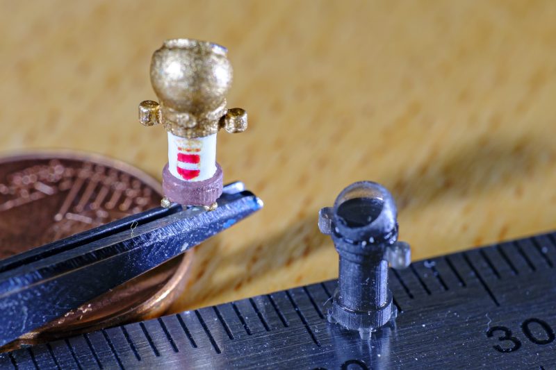

Achja! Die Sommeraktion der Firma Anycubic wurde genutzt, um die sinkende Verfügbarkeit nebst steigenden Preisen am Zurüst-Markt zu kompensieren. Seitdem wird sporadisch gedruckt (immer wenn sich eine "Platte" schön füllen lässt) und stetig gelernt. Mittlerweile samt UV-Lampe aus dem Nagelstudio-Bereich und einem Ultraschallreiniger aus dem Optikerbedarf lassen sich ganz passable Ergebnisse erzielen.
En gros...
En detail...
Kompasshäuschen, Ankerketten-Abgängen (echt keine Ahnung, wie die Dinger heißen) und ein paar vogelfreie Doppel-Blöcke...

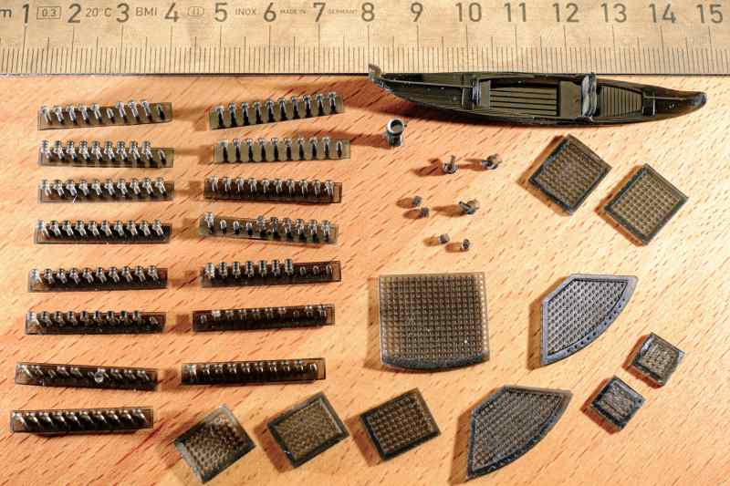

...noch mehr Blöcke - alle 2mm hoch - allerdings erfordern die 0,4mm-Löcher für das Garn noch einiges an Bohrarbeit, da es knifflig ist, die offen zu drucken. Wie gesagt: stetiges Lernen...
0,5mm Gräting als Ersatz für die aktuelle 1,0mm Fliegengitter-Variante...
...und natürlich darf eine Gondel nicht fehlen - auch hier handelt es sich um eine überarbeitete Version mit kleinem Sitz vis-a-vis der Bank und mit rundererem Rumpf (und insgesamt weniger Fehlern im 3D-Modell)...

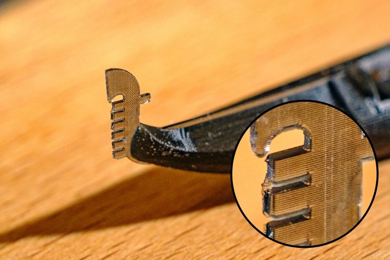

...hier ein Supermakro ohne Rauschreduktion. Quasi direkt aus der RAW, da man hier schön die Belichtungsschichten sehen kann... also "die Wahrheit und nichts als die Wahrheit" über den modernen 4k-SLA-Druck...
...und noch eine Totale, weil's so schön ist :D
