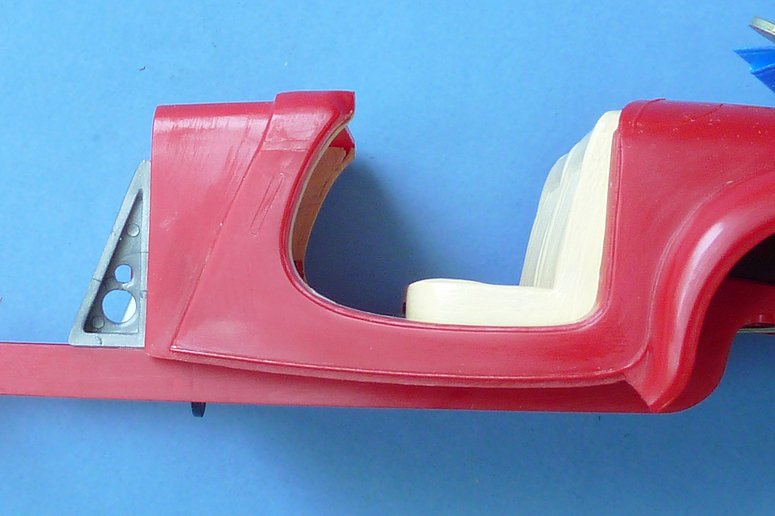

Denkst du wirklich das da die Fenders tiefer angebaut waren?
Wenn ich diese Bilder anschaue, meine ich schon zu sehen das die einen Türen hoher sind als bei meinem Vorbild.
Schau mal:
Hohe Tür:
Tiefe Tür:
Ansicht der Fenders:
Was meint ihr? Auch wenn ich mich an der Winkeröffnung an der Seite des Windlaufs orientiere (der längliche Schlitz zwischen Tür und Motorhaube), meine ich das die Türen schmäler sind.... :nixweis:

Auch meine ich auf diesem Bild erkennen zu können das die Fenders auf gleicher höhe mit dem Rahmen liegen. Genau wie bei dem Pocher.

Das Problem beim Pocher-Benz ist, dass die vorderen Kotflügel um ein gutes Stück nach oben versetzt werden müssen, um dem Vorbild näher zu kommen. Eine gute Maßnahme wäre, einen Seitenriß auf Maßstabsgröße zu skalieren und auszudrucken ( speziell Türmaße). Dann mit Pappschablone arbeiten. 100% wird bei dem Modell eh nicht gehen, aber den bestmöglichen Kompromiss zu finden. Einen Tod müssen wir ja alle einmal sterben.

die Fenders müssen vorne nach oben, d.h. an der Kühlerebene, deshalb meine Empfehlung mit Pappschablonen aus einem skalierten Seitenriß. M.E. sollten die Türen in der Höhe gekürzt werden.

Ich hab da jetzt mal geschaut, am Modell und Orginal. Die Fenders sind nicht tiefer, sondern die Türen in der höhe gekürzt, und der Schweller nach oben erhöht. Ganz Sicher, da sie auf den Bildern auch alle auf dem gleichen Hilfsträger vom Rahmen aufliegen wie bei dem normalen 500er und dem Cabrio.Ich hab die Türen auf dem rechner gezoomt und die Bausatztüren grob abgeglichen.
Definitiv werden die Türen gekürzt. Aber vielen dank für deinen Denkanstoß. :ok:

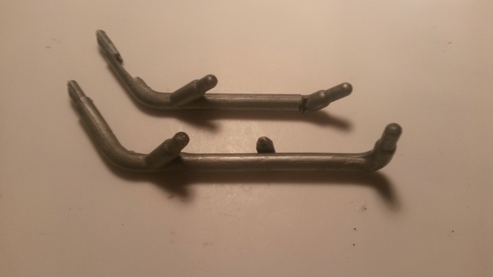

So, und wie gesagt geht es mit dem Fahrgestell weiter.
Ich hab den Motor mal Fix eingebaut.Aber es sind noch nicht alle Leitungen dran verbaut. Die kommen wenn alles soweit fertig ist. Nicht das ich da noch laufend beim Motorhaube anpassen dran rumfummeln muss und sich da irgendwas dran verabschiedet. Wäre doch zu Ärgerlich.
Ich hab mir die Abgasanlage zur Brust genommen. Die passte ja nicht mehr, weil ich den Motor nach hinten versetzt habe. Also war da mal schleifen, kürzen und anpassen angesagt. Auch die Hinterachse wurde mit dem Getriebe Fix verbunden. Auch die Welle musste ich dazu kürzen.
Die beste Nachricht für heute: Alles Passt perfekt :tanz: Messen lohnt in solchen Fällen halt immer. Dabei ist es wichtig immer einen oder zwei Fixpunkte zu haben, von denen man alle Maße zieht (Ich hab dabei das Lenkgetriebe und die versetzte Strebe hergenommen). Dann kann fast nix mehr in die Hose gehen.
Hier die aktuellen Fotos:
Der untere ist das Pocher Teil. Darüber der von mir umgebaute.Ist noch nicht gespachtelt.
Soviel mußte ich entfernen. Auch der Anstellwinkel wurde entschärft.
Der eingebaute Motor:
Mit dem lose eingepassten Rohr:
Das Getriebe mit der gekürzten Welle:
Einige Impressionen:

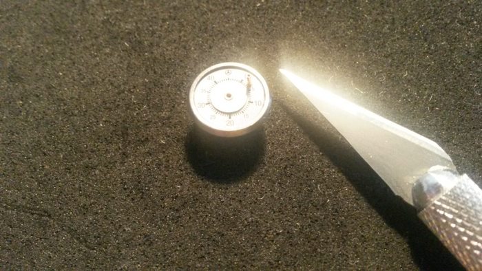

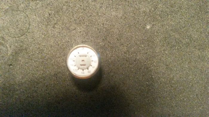

Nachdem ich die Decals abgekratzt habe, und die Teile aufpoliert habe...
Der Drehzahlmesser. Viel besser. Sorry, aber das Blitzt und Blinkt alles so, und im dunklem kann ich net Fotografieren....Und ja, ich habe ohne Blitz geknippst!
Der Tacho:
Zum Vergleich. Die TREMONIA Ätzis machen schon gewaltig was her im vergleich zu den komplett gedruckten Anzeigen.
Natürlich verschwinden die Anzeigen am Schluß noch unter dünnem echt Glasscheibchen. Es fehlen noch die 3 kleinen Anzeigen für den Tankinhalt, die Uhr und Öldruck.
