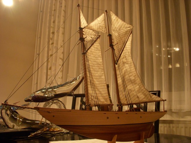

Aber: Das Stagsegel zwischen Vor- und Großtop, das solltest Du noch einmal abnehmen und neu setzen, siehe Bild:
Zwischen Vor- und Großtop wurde auf solchen Schiffen bei entsprechenden Winden durchaus ein !FLIEGENDES! Stagsegel gefahren dort oben gefahren, aber das lange Liek sollte am Stag liegen, und die Ecke ("Schothorn"), an der Du die Leine angebracht hast, mit welcher es am Vortop steifgesetzt wird, die sollte nach hinten unten zeigen, denn dort sind die Schoten (zwei Schoten, eine Luv- und eine Leeschot!) angeschäkelt!
Ich Hoffe, ich habe Dich nicht zu sehr mit meinem Gemäkel genervt, aber es wäre doch schade...

Hallo Hagen :wink: ,
im Moment steh ich etwas am Schlauch, ich weiss nicht ganz genau was Du meinst. Die lange Seite des Segels hatte ich zuvor am Stag, das sah aber besch...eiden aus, daher hab ich diese Version jetzt mal gemacht.
Kannst Du mir eventuell genau aufzeichnen wie Du es machen würdest ?

Was Hagen ganz richtig sagen will (laut Zeichnung von ihm in Deinem Bild) : Dreh das Segel gegen den Uhrzeigersinn, so dass das Wort "Kopf" -jetzt auf zwölf Uhr- dann auf neun Uhr steht, und "Schothorn" sollte dort sein, wo jetzt "Kopf" auf zwölf Uhr steht. So, wie Du das Stagsegel im Moment gesetzt hast, ist es mehr ein großer Wimpel (wenn auch "unflatterhaft") und macht so als Segel nur wenig Sinn. ;) Schau doch einfach mal auf Dein erstes Bild deines BB's, da siehst Du es am deutlichsten und richtig! Was sieht denn daran besch... aus?? Das ist klassisch... :thumbsup:

genau so hatte ich es ja zuvor, nur so hat es einfach für mich nicht stimmig aus gesehen ;( jetzt ist guter Rat teuer :( . Derzeitige Lösung ist falsch gefällt mir aber besser, maaaaaannn was soll ich jetzt machen ?(

Was machst Du denn, wenn Du demnächst den Bugspriet mal zur Abwechslung mal probeweise achtern anbringst, weil es irgendwie gefälliger aussieht? So lassen? ;) Also ich finde, wenn ich mir das erste Bild Deines BB's anschaue, dass das echt besser so aussieht. Mal abgesehen davon, dass es sogar der Realität entspricht und somit unter modellbauerischem Aspekt auch eine gewisse Berechtigung hätte. Eben so gut wie ein Stagsegel eben aussieht. Was gefällt Dir daran denn nicht? :nixweis:
Aber: Du bist der letztendlich Regisseur deiner Altair...
Vielleicht sollten wir abstimmen? (Scherz!? )

hab das Segel nochmal um eine Ecke gegen den Uhrzeigersinn gedrecht aber ich kann damit nicht leben :( ,ich werde morgen mal überlegen ob ich das Stagsegel komplett neu mache...

Hallo Oliver, Schönheit liegt ja bekanntlicher Weise im Auge des Betrachters und letztendlich musst Du die "ATAIR" so bauen, wie sie Dir gefällt, aber so wie Du das Großstengestagsegel (so heißt der Lappen, um den es hier geht...) angebracht hast, sieht es für jemanden, der den Baubericht hier nicht verfolgt hat, dafür aber etwas von der Materie versteht, so aus, als wenn sich da einer an einem Segelschiff versucht hat, der nicht so wirklich weiß, worum es geht - will sagen: Für meinen Geschmack (Achtung: Es handelt sich hiebei nur um meinen Geschmack und nicht um ein ehernes Gesetz!!!) vergeigt das verkehrt herum aufgebrachte Großstengestagsegel den absolut grandiosen Eindruck Deines Modells...
der diesbezüglich vielleicht etwas sehr puritanisch daherredende Hagen :wink:

Ok, Hagen hat mich überredet, das Segel wird neu gemacht, ich will es nicht einfach drehen da die lange Seite um 3-4 mm zu lang ist und mir zu sehr bauchig werden würde. Zuerst muss ich aber 0,5mm Takelgarn besorgen, hab nix mehr.

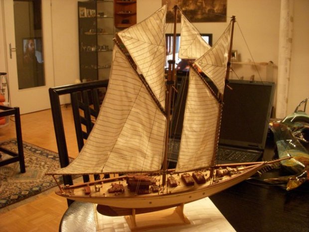

heute Abend hat der kleine Oli mal das blöde Großstengestagsegel (danke an Hagen :ok: ) neu gemacht, also hat der Oli das Segel mal auf Papier gezeichnet und eingepasst, dann hat er es auf Stoff übertragen, die Nähte gezeichnet, das Licktau drum gemacht und dann die Schäkel gebaut und angebracht. Dann hat der kleine Oli 0,25mm Tau genommen an die Schäkel gekonotet und dann das Segel aufgespannt und angeschlagen. Dann hat er noch die beiden hinteren Segel mal einfach so angesteckt, nur dass man mal sieht wie das dann aussehen könnte. So liebe Kinder, hier jetzt noch die Bilder :D ..................und wenn Euch das jetzt auch nicht passt dann :!! :!! :!! ............... :D :lol:

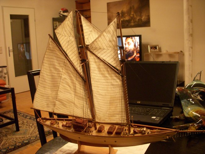

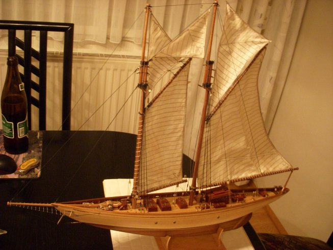

hier schnell paar Bilder bei Tageslicht zum Frühstück, leider etwas dunkel da total bewölkt :bang: ....

Meldung: das grosse Segel hinten ist dran, also Reffbänder sind dran, Blöcke sind dran, Segel ist angeschlagen und getakelt, Segel ist in Form, paar Taue fehlen noch, ich sche...s jetzt drauf und haum mich in die Koje. Bilder folgen dann morgen...

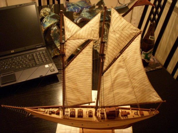

Hallo Oliver, ich habe - leider eben erst jetzt - gesehen, dass Dir da an Deinen Großstengestagsegel noch ein kleiner Fehler unterlaufen ist: Du hast die Schot (eine einzelne, und das ist auch nicht so ganz richtig!) zu einem Leitblock am Stengefuß und dann an Deck geführt. Zum einen brauchst Du zwei Schoten, eine lose! Luv- und eine steifgesetzte Lereschot, die beide direkt an Deck führen, und zwar möglichst so ziemlich in Verlängerung der im Schothorn endenden Mittelnaht. Der (berechtigte) Einwand, dass dadurch ja das Großsegel beim Ausbaumen behindert werden könnte, entkräftigt sich dadurch, das zumn einen das Segel "fliegend" also nicht mit Stagreitern am Steg befestigt gefahren wurde, sondern nur von und zwischen Kopf- und Fußfall gehalten wurde, zum anderen wurde es nur gesetzt, wenn es auch ziehen konnte, also wohl eher nur bei am- Wind-Kursen. Kommt noch dazu, dass diese Rennziegen bei "Regattabetrieb" eine Unzahl von Besatzungen hatten, bald für jede Leine zehn Mann...
Ich hab Dir das mal eingezeichnet, wie die Schoten laufen müssten...

Hagen, vielen lieben Dank für den Hinweis, irgend wie hab ich das Gefühl ich steh mit Stagsegeln auf Kriegsfuss :bang: :bang: :bang: :D . Die Schoten werde ich am natürlich Abend sofort ändern :ok: . Zwei mal ein kleiner Schnitt und das jetzige Schot ist weg, sollte also kein grosses Problem darstellen.
Gestern Abend hab ich ja noch das hintere grosse Segel gemacht, hier nun Bilder davon, es fehlen wie gesagt noch paar Taue......das hintere obere Segel ist nur reingestekt und nicht montiert !

@Hagen, noch ne Frage zu den Schoten des Stagsegels: Werden die Schoten ganz aussen an den Abspannungen der Masten vorbei gefahren oder zwischen Mast und "Wanten" ? Wäre super wenn Du mir das noch beantworten könntest.

ich hab mich bei meiner Schotlösung für das Stagsegel an folgendem Bild orientiert (originalbild der Altair), da ist das Schot anders gefahren worden, was stimmt jetzt ? ;(
Danke nochmal für Deine Hilfe im Voraus.
Ich hab das Stagsegel auch vor dem oberen dreieckigen Segel nahe am Stag und nicht so arg fliegend montiert, das gefällt mir besser von der "Geometrie" her und hab ich so auch auf etlichen Bildern gesehen. Das Stagsegel wurde scheinbar je nach Wind anders gefahren. Und dann möchte ich ja noch ein grosses Segel fliegend am Fock hinter den jetzigen Segel ähnlich einem Spinnacker fahren (siehe zweites Bild), und vorne am Bugsprit soll dann auch noch ein grosses fliegedes Segel (Spinnacker) kommen. Ob ich das schaffe ????

Hallo Oliver, wenn Du das obere Bild mal vergrößerst, wirst Du erkennen, dass das, was wie der Leitblock mit einem etwas längeren Stander aussieht, eine (an Deinem Model nicht vorgesehene) Quersahling zum ausspreitzen des Stengeparduns ist; ebenso wirst Du dann erkennen, dass zum Einen sowohl die (lose!) Luv- als auch die (steifgesetzte) Leeschot zu erkennen sind. Macht ja auch Sinn, weil man beide Schoten bei unterschiedlichem Windeinfall ja auch braucht, zum anderen: Da das Segel ja fliegend gefahren wird, dienen die Schoten auch als "Niederholer"...

jetzt seh ich es auch :) , wen man es vergrössert, allerdings schaut es so aus als ob das Schot dort endet, jetzt hab ich auch das zweite Schot gefunden :P . Die Quersahling gibt es bei mir übrigens auch ;) .
