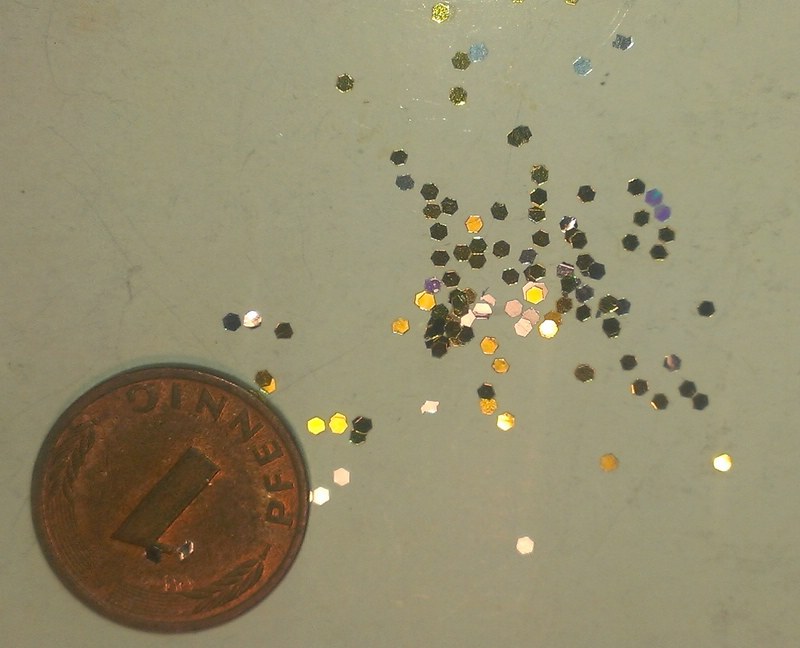

Welche Größe soll der Glitzertand denn eigentlich so haben, Angabe in schlosserverwertbarer Maßeinheit, also Millimeter?
Ich denke da an Teenager-Glitzerkram für Fingernägel (Nail-Art), damit kann man für einen Euro eine ganze Truhe mit bunten Edelsteinen füllen.
Goldmünzen kann man vieleicht auch aus dünnem Messing stanzen, das Flyhawk-Zeug z.b. hat 0,05mm, das von Eduard 0,1mm und das von Trumpeter 0,15. Mit abgegrasten Ätzteilbögen kann ich Dich zuschmeißen...
229
Dienstag, 17. Januar 2017, 19:11
Jochen, du erschreckst mich! Woher kennst du den Begriff "Nail-Art"? :grins:
Das ist eine gute Frage, meine Figürchen dürften die nächsten zwei Tage hier auftauchen, dann könnte ich dir genau die Maßeinheit nennen. :rolleyes:
Ich denke aber bei 0,05 - 0,1 mm würde das Maß sich befinden von der Stärke her. Naaa, wenn du soviel übrig hast... :sabber:
Das mit den "Glitzis" ist auch ne feine Edelsteinmethode, wobei "Glasbruch" denke ich eher authentischer aussehen würde. Der Plastikkram wirkt echt zu sehr "plastisch" :cracy: Aber sehr schön, das du das mit den Edelsteinen erwähnt hast, die hätte ich total vernachlässigt. :sleeping:

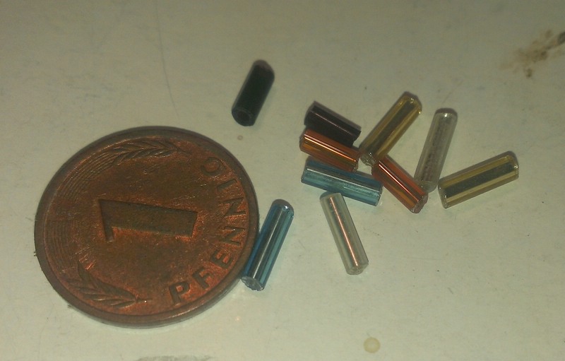

230
Dienstag, 17. Januar 2017, 19:25
Woher kennst Du ihn denn?
Ich hab da jedenfalls keine Berührungsängste, auf der Suche nach brauchbaren Materialien und Werkzeugen sieht man mich auch in Kosmetik- und Schmuckabteilungen.
Beim Chinamann habe ich mal für einen Euro ein Pack winzige, bunte Röhrchen gekauft, wollte die in Scheiben schneiden (Ringösen), denkste, die sind aus Glas!
Vieleicht zu Edelsteinschrot verarbeiten?
231
Dienstag, 17. Januar 2017, 19:31
Den Begriff "Nail-Art" habe ich durch dich das erste mal vernommen! :whistling: Mein Töchterchen ist noch zu jung für sowas und mein Sohn steht eher auf Autos. ^^
Hast du ein Bild von den besagten Röhrchen? Ich weiß jetzt nicht direkt welche du meinst. Meinst den normalen AsiaShop den es fast überall gibt, mit Nudeln und allen Pipapo?
Ja, wäre eine Klasse Idee, würde die dann echt klein Hächzeln. Rohe Gewalt! :grins:

232
Dienstag, 17. Januar 2017, 19:56
Da ist Dein Sohn aber oldschool, was in meiner Generation der fahrbare Untersatz war, ist doch heutzutage der tragbare Internetzugang!
Ich mach nachher mal ein Bild von dem Glitzertand.

234
Mittwoch, 18. Januar 2017, 01:11
Ich bin eben auch noch das analoge Modell mit dem mechanischen Gehirn...
War mal im Dekofundus stöbern (meine Holde bezeichnet sich als "gestaltungsirre"), also wir da hätten:
Besagte Glasröhrchen, je 2 von jeder Farbe, es gibt Hunderte, ach, Tausende!
Münzen! Sind bei genauer Betrachtung sechseckig, aber wer so genau betrachtet, darf sie selber rundschnippeln. Gibt es auch als Sterne, Herzen usw, in rosa, lila, pink....
Hier im Editor fehlt der Kotz-Smiley!
Bei Interesse schick mir Adresse per PN.

235
Mittwoch, 18. Januar 2017, 01:44
mit etwas Hingabe kann man die Münzen sicher rundfeilen?

236
Mittwoch, 18. Januar 2017, 09:07
Ja ne is klar Franzl! :verrückt: :D Ich pfeile da nischts... EDIT: Es sei denn, du machst es! :grins:
Ich werde mal zum Asiaten fahren und mir mal die Röhrchen besorgen, in der Hoffnung bei uns haben sie diese auch. Die kann man echt gut schroten und da brechen bestimmt einige schöne Stücke ab! :) Könnte damit auch eventuell Kelche bestücken etc, geil. Da fällt mir wieder was ein. Schön eine goldene Schatztruhe verzieren! Danke für den Tipp Jochen! :ok:
Da habe ich dann wieder feine Arbeit zuhause! :D Sind die Maiden zuhause nicht alle ein bissl "Gestaltungsirre"? :)

237
Mittwoch, 18. Januar 2017, 09:55
Moin René,
für was sind diese Röhrchen eigentlich gut?
Also im richtigen Leben meine ich?

238
Mittwoch, 18. Januar 2017, 09:59
Moin René,
Das musst du Jochen mal fragen, er kam auf die Idee mit den Röhrchen, weil er sich die mal gekauft hat. Kann mir vorstellen, dass sie im wahren Leben "Rührstäbchen" darstellen könnten! :rot:
LittleSmiet :party: jo-ho!

240
Mittwoch, 18. Januar 2017, 13:25
Da tun sich ja Abgründe auf! :D
Die Röhrchen waren eigentlich zum Schmuck basteln gedacht, auffädeln und festnähen. Das Stichwort beim Chinamann (meiner ist gebürtiger Gladbecker) ist übrigens "Non-Food", Nudeln hat der nicht. Wenn Du sowas nicht findest, kann ich Dir das Zeug auch schicken, kein Problem.
