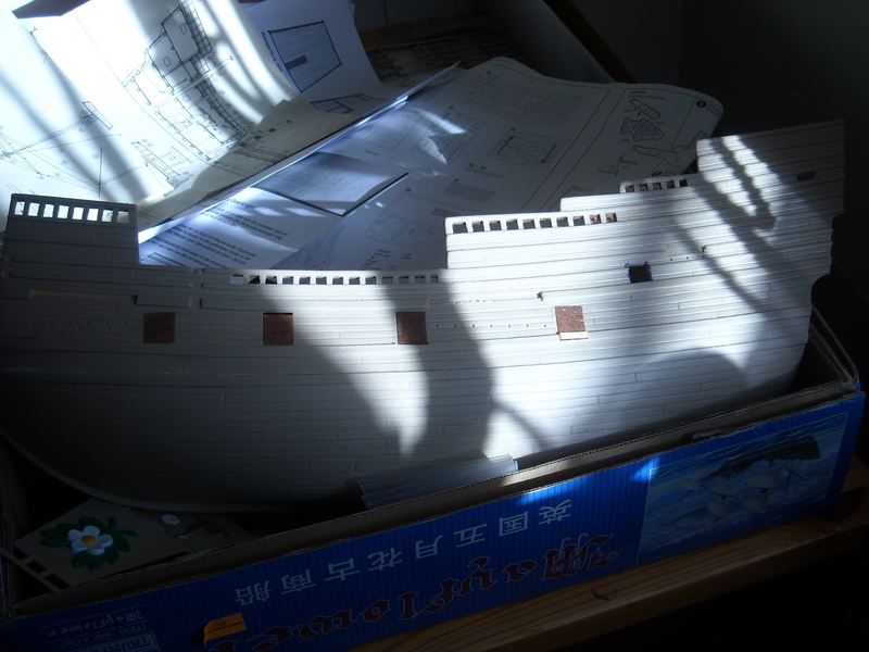

...auf dem Bild sehe ich es auch ;( - merde - aber am Original? Ne, komisch, da fehlt der Knick ?( , aber dafür hat das obere Bargholz unten einen kleinen Spalt... :roll:
Man muss das Modell später eben nur so hinstellen, das man es sich nicht von unten beguckt...

Zeig uns doch bitte bei Gelegenheit ein paar Bilder aus anderen Perspektiven!
Ansonsten, wie gesagt, seeeehr sauber umgesetzt.
Das wird ein richtig feines Schiffchen. :ok:
lg Mickey

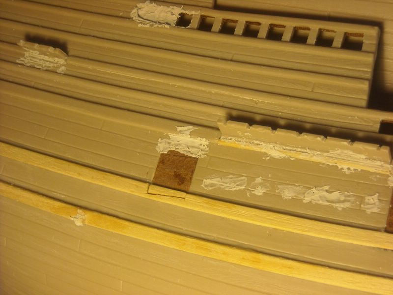

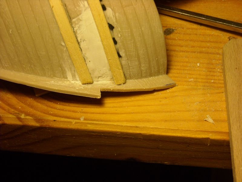

trotz der subtropischen Schwüle habe ich mich mal wieder über die Maiblume hergemacht: Bevor ich an der Stb.-Seite die Pforten ausgearbeitet habe, wurde das Heck erst einmal den Plänen von Hackney angepasst, will sagen die Gillung und der Überhang der Kajüte wurden nach oben geschoben, damit es mit dem (angenommenen) Orlopdeck passt. Vorher sah das ganze so aus:
hinterher so...

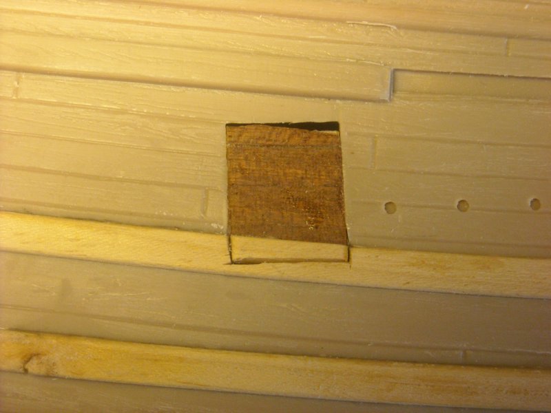

Danach habe ich die Pfortendeckel eingepasst
sowie die Rüsten angeklebt und unter den Rüsten das fehlende Bargholz ergänzt:
und alles - einschließlich der vorgesehenen Löcher für die Rüsteisen - verspachtelt...
Morgen geht es dann evtl. mit der Bb.-Seite weiter...
der verschwitzte Hagen :wink:

Hagen, das ist ja mal sowas von klasse!
Echt irre was Du da aus dem Bausatz raus holst. :ok:
lg Mickey

Moin, liebe Schiffbaugemeinde, nach einer etwas längeren Phase des nix am Schiff machen habe ich eine mich mal wieder peinigende schlaflose Nacht dazu genutzt, etwas an der "Maiblume" herum zu murksen...
erst einmal habe ich die Stückpforten auf der Bb.-Seite dicht gemacht...
dann habe ich auf beiden Seiten Löcher dahin gemacht, wo vorher keine waren,
nämlich diese da, die Mister Hackney da so formvollendet hingemalt hat...
und dann habe ich noch das Stb.-Besahnrüstbrett abgedrehmelt, da es dort, wo es der nette Herr Trumpeter vorgesehen hat, viel zu tief sitzt und die Besahnwanten mit tödlicher Sicherheit an der Reling schamfielt hätten...

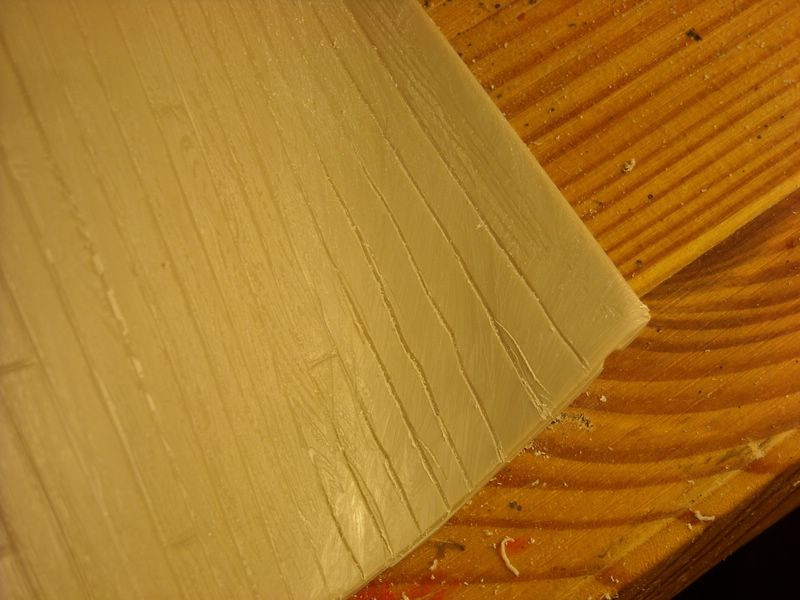

Gott zum Gruße, edle Herren und Damen Meister der hochlöblichen Schiffszimmererzunft, da mich mal wieder sehr zu meinem Leidwesen eine schlaflose Nacht plagte, dachte ich mir, ich könnte doch den Frust darüber an der "Mayflower" auslassen...
Erst einmal musste das Gallionsscheg dran glauben:
denn das am Modell vorgesehene war ganze 2 cm zu kurz, da muss zu gegebener Zeit ein neues her...

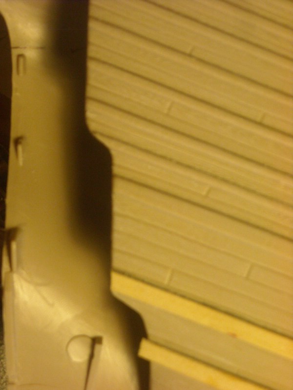

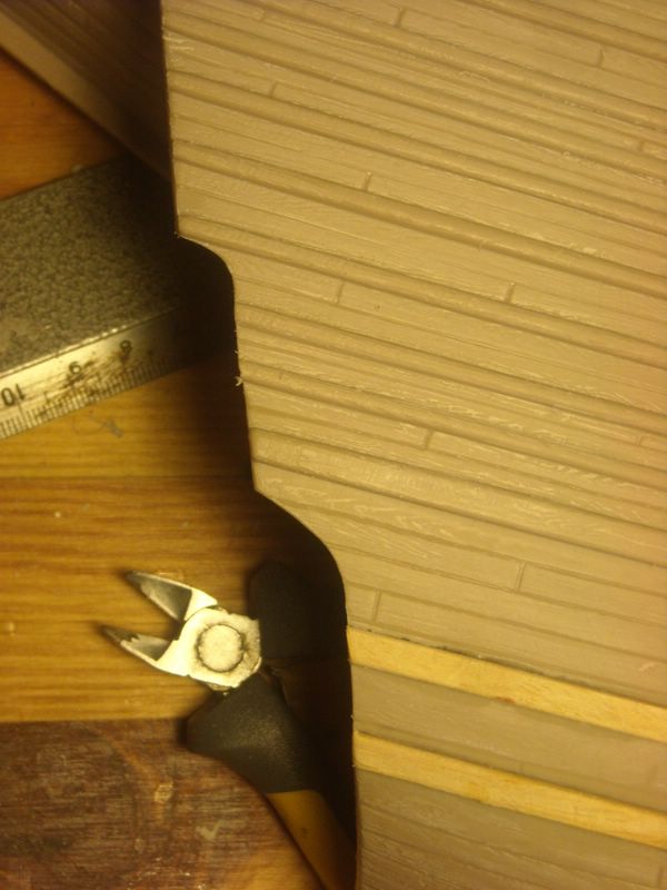

dan habe ich mich am Achtersteven ausgetobt:
wie man sehen kann, verbreitert sich der Achtersteven nach obenhin in einem Maße, der mir nicht wirklich gefällt, also auch hier: Schweres Gerät und abfiedeln...
und anschließend:
der Versuch, den Verlauf der Plankengänge so leidlich mit leichterem Gerät aus der Dentaltechnik wieder herzustellen...
Nun gibt es erst einmal Brechfest (Frühstück) und dann sehen wir mal weiter, es ist ja am Rumpf noch einiges zu tun. lassen wir's sein...
