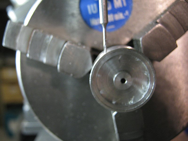

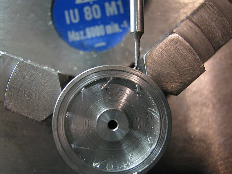

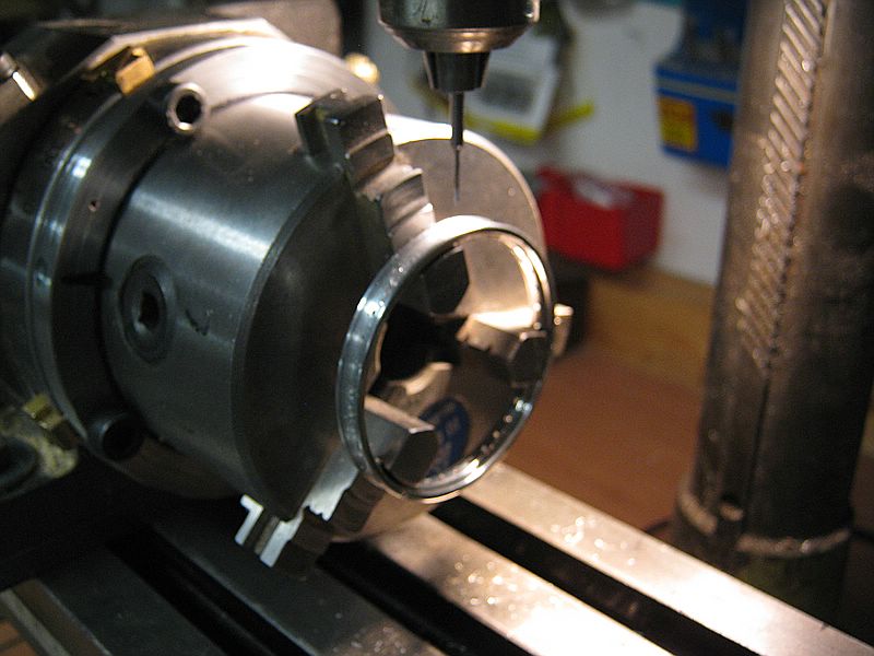

Begonnen habe ich dieses Jahr damit die Räder fertig zu stellen. Als erstes wurden die Felgen mit Hilfe des Teilkopfes gebohrt.
Das war kein Problem. Als nächstes waren die Naben dran. Da bei der RT die Speichen nicht gekröpft sind sondern von innen durch die Naben gesteckt werden, müssen die Speichenlöcher versetzt gebohrt werden, damit sich die Speichen nicht verbiegen. Mit einem Bohrer 0,8 mm ziemlich schwierig weil er durch den geringen Durchmesser schnell verläuft.Die Speichen zeigen einmal nach links und einmal nach rechts, so müssen also 9 Löcher pro Seite rechts versetzt und neun links versetzt gebohrt werden. Leider ist mir bei der Teilung ein Fehler unterlaufen so das ich statt der 18 Löcher auf einmal 21 hatte. So mußte eine neue Nabe angefertigt werden. Sehr ärgerlich.
Zum Schluss noch mal ein Bild vom Arbeitplatz während des Bohrens.
Gruß Peter

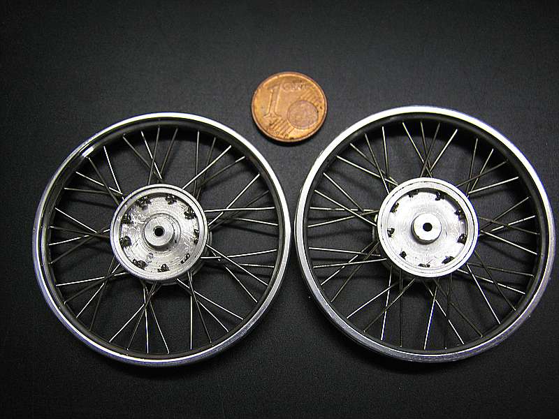

Sonntag, 26. November 2017, 17:15
der Klebstoff ist trocken. Jetzt konnten die Speichen bis auf den Nabengrund abgeflext werden.
Und so sieht das Endergebnis aus.
Damit sind die Räder fertig für den Einbau. Es fehlen natürlich noch die Nabendeckel und die Reifen aber ein wichtiger Schritt zum Gesamtbild ist getan.
Gruß Peter

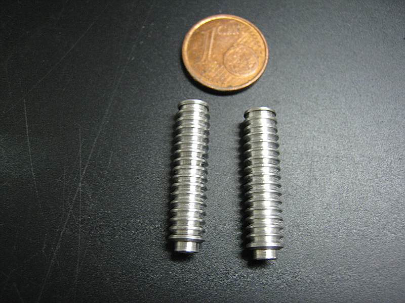

als nächstes habe ich die Faltenbälge gedreht.
Sie bestehen aus Alu und werden natürlich noch mit Farbe versehen.
Gruß Peter

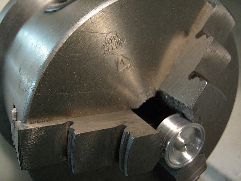

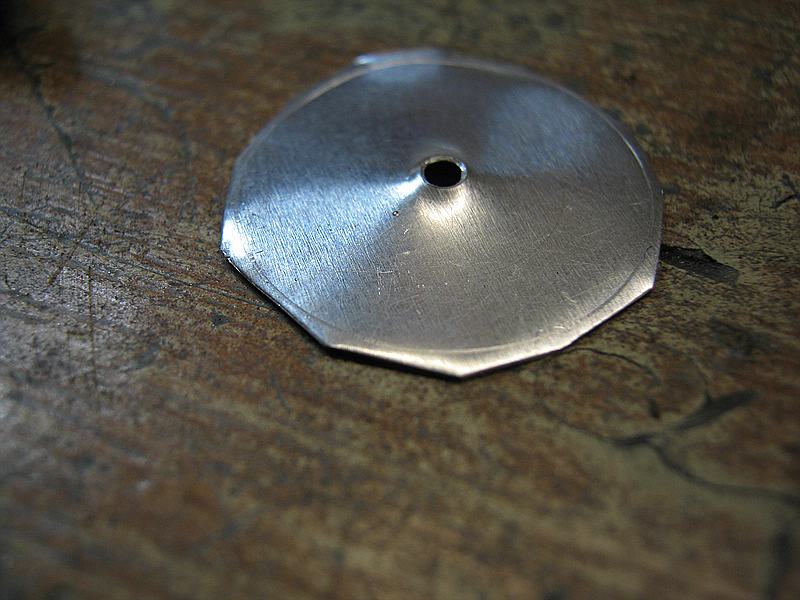

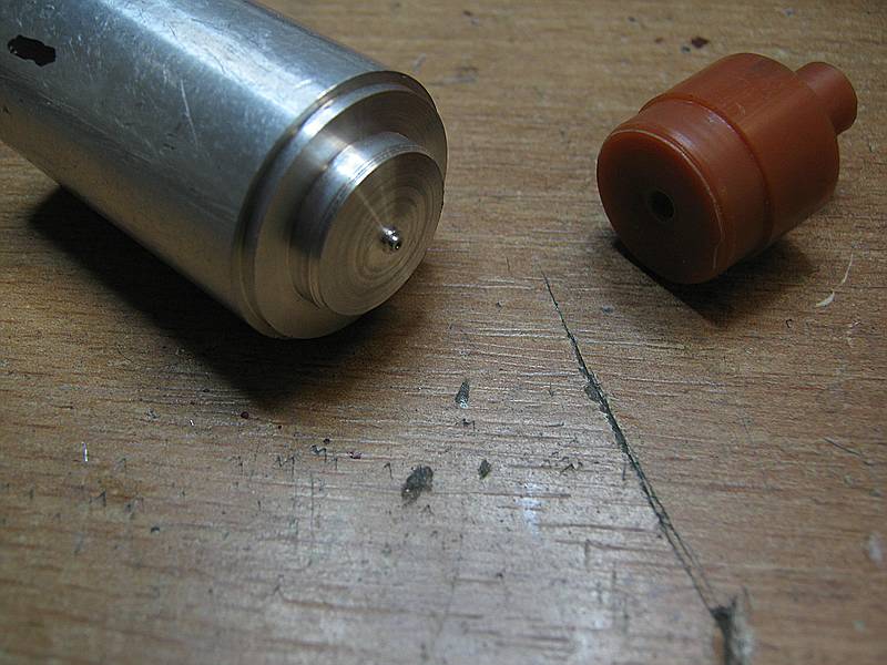

Donnerstag, 30. November 2017, 17:51

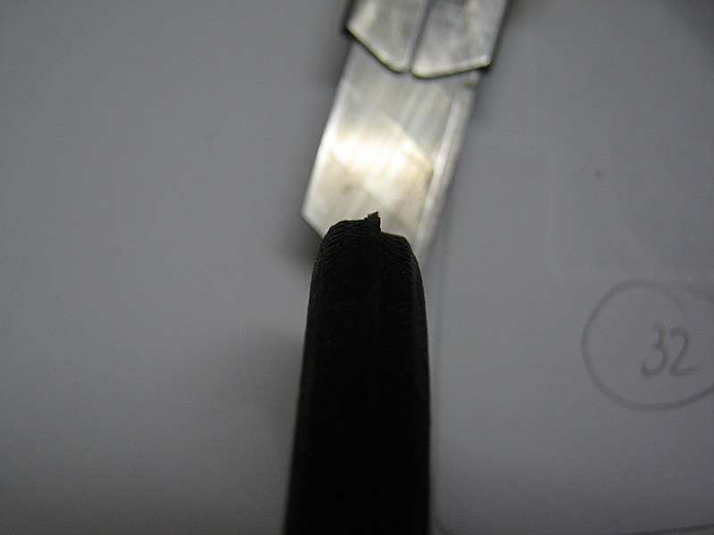

die Deckel für die Radnaben sind so dünn das sie sich nur mit Mühe drehen lassen würden. Deshalb wurden sie aus 0,3 mm Alu gedrückt.
Die Bildfolge zeigt den Fertigungsprozess.

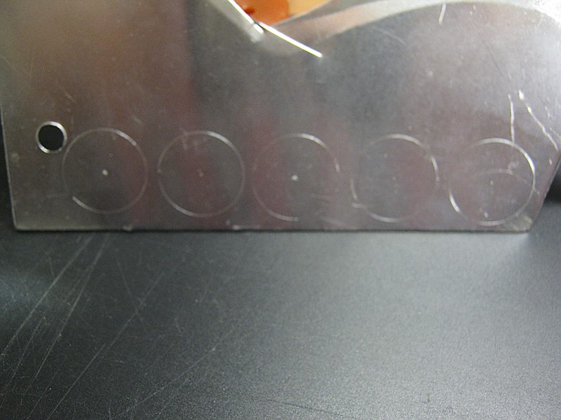

Anzeichnen:
Körnen:
Bohren Durchmesser 1,6 mm:
grob ausschneiden:
Drückvorrichtung drehen, Stempel und Matritze:
Teil in der Vorrichtung:
Drücken:
das gedrückte Rohteil:
auf den genauen Durchmesser drehen und entgraten:
und das fertige Teil :
und zum Schluss in der Radnabe:
Eigentlich ganz einfach. Am schwierigsten war das Entgraten man glaubt es kaum.
Gruß Peter

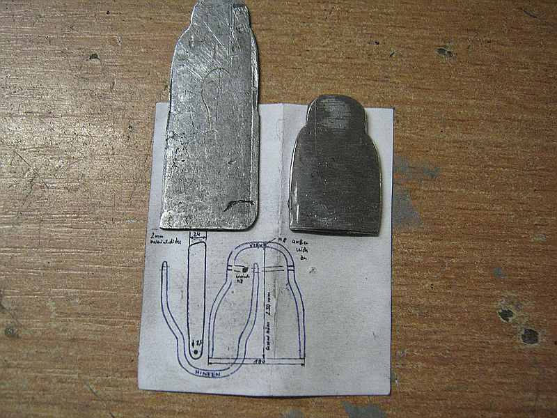

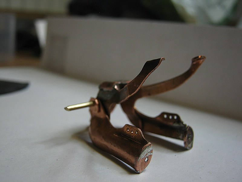

Weiter geht es mit dem Fahrersattelgestell.
Die Einzelteile aus Kupferblech ausgeschnitten:
und dann gebogen und die Verbindungsstellen verzinnt:
Den Zusammenbau seht ihr morgen.
Gruß Peter

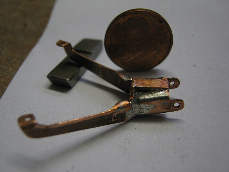

Weiter geht es wie versprochen mit dem komplettierten Sattelgestell.
Leider ging beim Bau der Einzelteile nicht alles glatt. Deshalb hat es auch etwas gedauert bis alles fertig war.
Hier noch das Ausschußteil.
zum Schluss noch ein Bild vom Original:
Gruß Peter

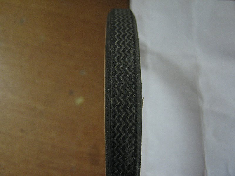

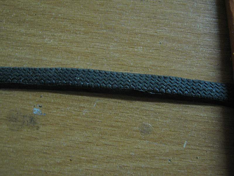

Donnerstag, 14. Dezember 2017, 16:16

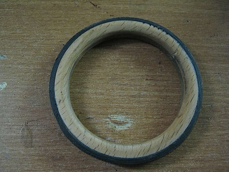

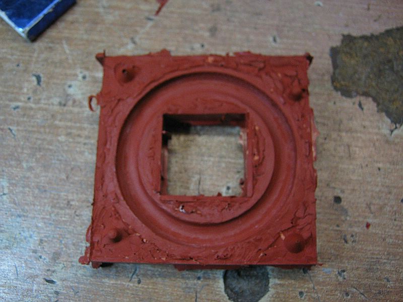

parallel zum Sattel habe ich mich mit den Reifen beschäftigt. Diese müssen fertig sein bevor ich mit den Schutzblechen beginne. Ich habe mir vorgenommen Reifen mit Profil herzustellen. Das ist nicht so einfach. Die meisten Versuche schlugen fehl. Es ist einfach zu kompliziert die kleinen Stollen rauszuarbeiten. Diesbezüglich habe ich zwar noch einige Ideen die aber erst später zur Anwendung kommen. Da die Räder später demontierbar sind, ist es kein Problem andere Reifen aufzuziehen. Jetzt habe ich erst mal anderes Reifenprofil verwendet damit es mit dem Bau weitergehen kann. Leider hatte ich nur Reifen in einer anderen Dimension von einem Bausatz zur Verfügung. Deshalb musste das Profil abgnommen und auf die richtige Dimension aufgebracht werden. Das habe ich so bewerkstelligt.
Zuerst den Anderen Modellreifen komplett mit dem Bausatzrad montiert. Dann einen Plastelinestreifen auf gleichmäßige Stärke ausgerollt.
Mit dem Reifen das Profil in die Knetmasse gerollt.
Dies Furche mit Scheibenkleber ausgefüllt und nach dem Trocknen abgezogen.
Jetzt habe ich einen Holzreifen gedreht und auf diesen den Streifen augeklebt.
Nach dem Verputzen wurde mit diesem Holzreifen eine Silikonform gegossen. Zuerst wie immer das Teil in Knetmasse einbinden .......
Ihr kennt das ja schon. Hier sollte allerdings der Reifen gedrückt werden weil Scheibenkleber sich nicht gießen läßt. Also wurde in beiden Formhälften Kleber eingebracht, die Form geschlossen und mit Gewichten beschwert. Mal sehen ob es gelingt. Die Ausformung steht noch aus. Das Ergebnis seht ihr im nächste Beitrag.
Gruß Peter
222
Sonntag, 17. Dezember 2017, 18:49
die Reifen sind fertig. Die Qualität entspricht zwar nicht meinen Erwartungen aber vorerst kann ich damit arbeiten. Später kann ich immer noch andere Reifen aufziehen. Beim ersten Reifen habe ich allerdigs zu stark gedrückt so das ein Versatz entstand. Diesen werde ich nicht verwenden.
Beim zweiten und dritten Reifen habe ich nur noch die Form beschwert.
Zum Schluss noch die Felgen mit den aufgezogenen Reifen.
Gruß Peter

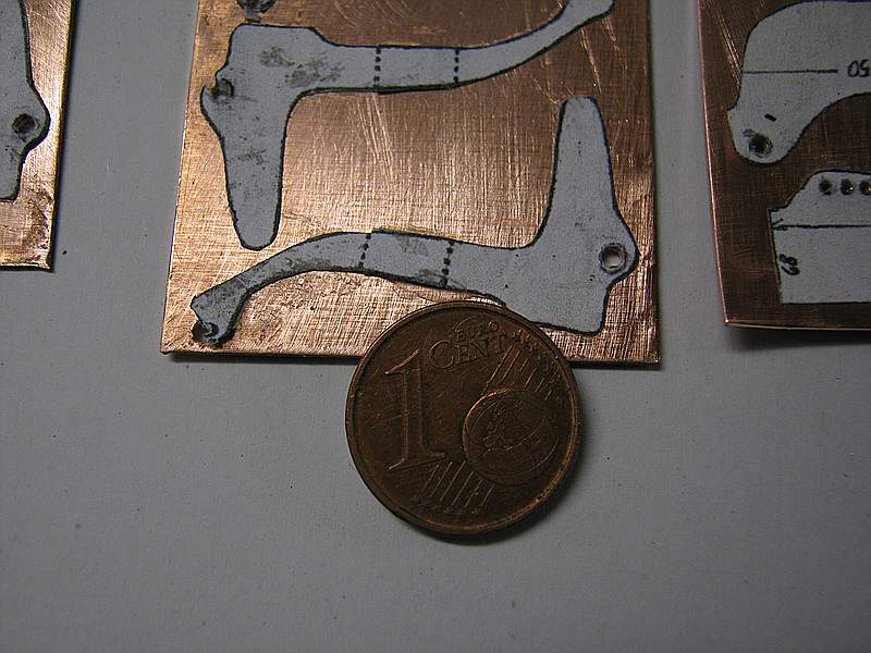

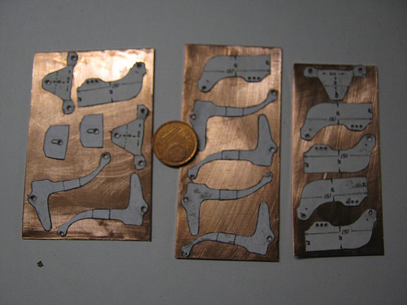

Der Weihnachtsstress ist vorüber und weiter geht es mit dem hinteren Sattel. Von diesen werde ich 2 Stück fertigen. Der Sattel meiner Modell-BK ist damals nicht so gut gelungen und da beide Sattel gleich sind und der Aufwand im Verhältnis gering ist, also alles doppelt. Der Sattel hat eine Menge Einzelteile und deshalb gab es erstmal wenig neues von mir.
Hier nun einige Bilder.
Alles erst mal 1:1 abgenommen und verkleinert ausgedruckt. Hier nur ein Beispielbild.
Die Teile ausschneiden, auf 0,6 mm Kupfer aufkleben und zum späteren fixieren, bohren:
grob ausschneiden, hier wieder ein Beispielbild:
im Paket bearbeiten
Beispielbild:
entgraten, fertig:
so müssen alle Teile hergestellt werden.Das wird noch ein kleines Weilchen dauern.
Gruß Peter

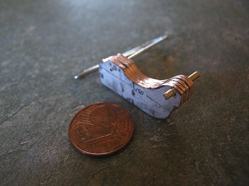

hier nun alle Teile eines hinteren Sitzgestells.
Gruß Peter

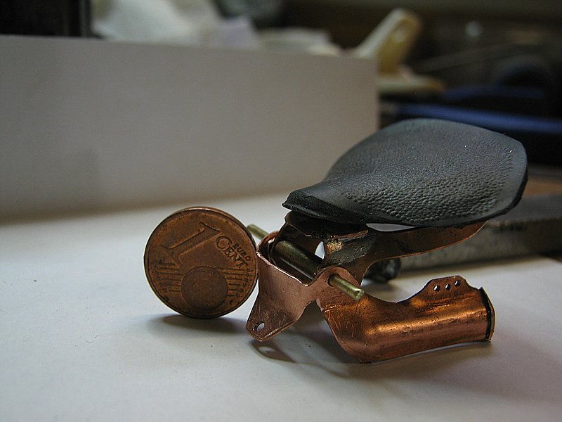

danke für die netten Worte. Hier noch einige Nachträge:

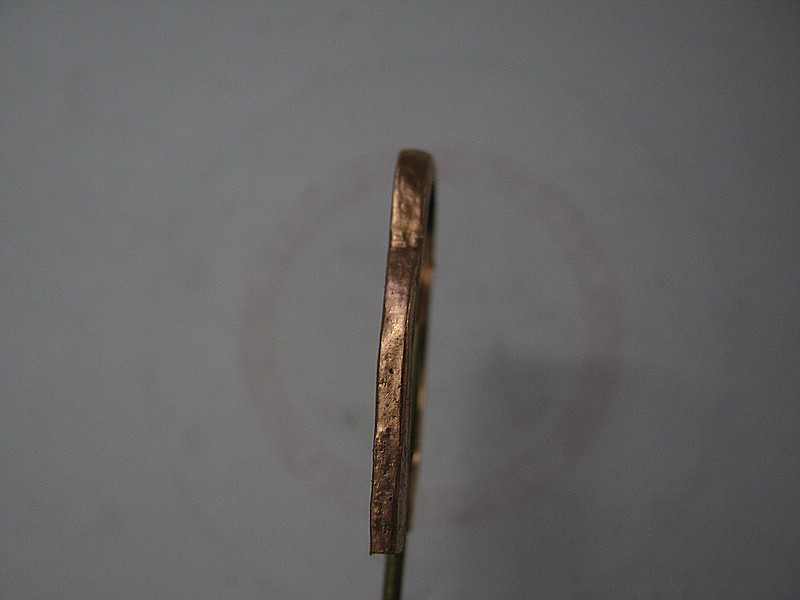

Zur Fertigung der Endstücke des Soziussattels (auf den Bildern des kompletten Sattels zu sehen)wurde eine einfache Bördelform gefertigt.
Zuerst das Papierteil ausgeschnitten, aufgeklebt auf Kupfer 0,3 mm, grob aus dem Kupfer geschnitten und mit der Nadel fixiert. Danach konnten die Ränder umgebördelt werden. Ziemlich friemlig.
Außerdem habe ich noch den Fahrersattel komplettiert. Die Federbrücke, deren Aufnahme am Sattel, sowie die vordere Befestigung welche später noch an den Rahmen gelötet weden muß.
Die vordere Radbefestigung ist auch soweit fertig. Hier war das Löten der filigranen Teile das Problem. So wurde es gelöst: Das Unterteil , durch welches später die Steckachse geht ist nach unten versetzt an den Bolzen der hier von der Zange gehalten wird gelötet. Damit das ganze nicht verrutscht wurde durch die Auflage ein Loch gebohrt und mit einem dünnen Stab (1,5 mm die Achsaufnahme durch die Auflage fixiert.
Gruß Peter

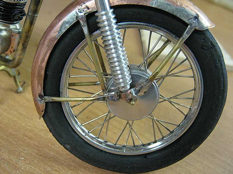

als nächstes habe ich mich mit den Schutzblechen beschäftigt.
Zuerst wurde eine Bördelform gedreht. Das schaut so aus:
An diese Form habe ich einen Streifen Kupferblech angeschraubt und danach um die Form gebördelt.
Nach dem Entfernen der Form sieht es erst mal so aus:
Das Ganze abgelängt, ein wenig die Enden geklopft, den Radius nachgearbeitet und alles verputzt.
Hier nun die fertigen Schutzbleche allerdings noch ohne Streben.
Natürlich wird das ganze noch verspachtelt aber vorher müssen erst die Streben angefertigt, angepasst und verlötet werden.

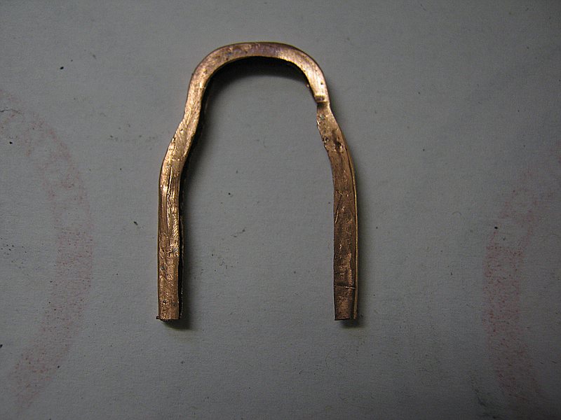

Um die Schutzbleche befestigen zu können müssen Streben angefertigt werden. Das ist unspektakulär bis auf eine. Diese dient im Original dazu das Gewicht des Sozius auf den Rahmen zu übertragen und hält zusätzlich das Schutzblech. Es ist ein relativ stabiles Teil welches im Original aus 2,5 mm Blech gefertigt und hauptsächlich durch seine Form stabil ist. Um das Teil zu fertigen wurde wieder eine Einfache Bördelform gefertigt. Leider war die erste zu dünn geraten so das ich eine zweite, diesmal auch konisch anfertigen musste.
Zuerst die beiden Formen mit der entsprechenden Darstellung des Teils auf Papier.
Beide Formen von der Seite gesehen, rechts die neue Form:
Und zum Schluss das noch unverputzte Teil:
Wenn das Schutzblech angepasst ist wird die Stütze noch auf Länge gebracht und verputzt.

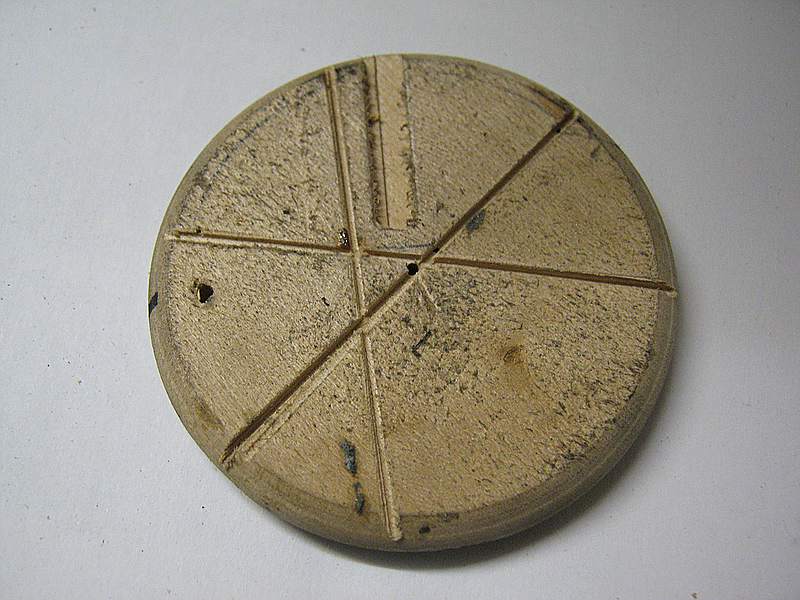

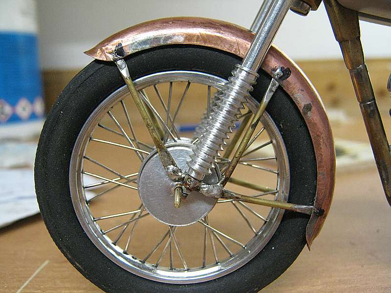

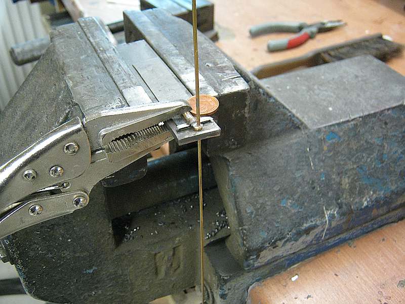

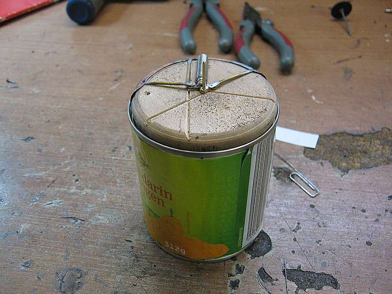

als nächstes habe ich mich mit den Schutzblechstreben beschäftigt. Zunächst wurden die Enden von Messingdraht Durchmesser 1,5 mm kirschrot erwärmt und anschließend gedengelt. Hier ein Beispielbild:
Da hier viele Lötstellen gleichzeitig zu erwärmen sind habe ich mir eine Löthilfe gebaut. Diese soll garantieren das am Ende alles passt und die erste Lötstelle beim Löten der zweiten nicht wieder auseinander fällt. Also ein Stück Holz so gedreht das das Schutzblech drauf passt und alle Streben einer Seite, in einer Aufspannung gelötet werden können.
Schaut so aus:
und so mit den zu lötenden Teilen:
Die erste Seite war nicht das Problem da lag die Holzscheibe auf der Werkbank auf. Die zweite Seite war anspruchsvoller weil die Streben auf der Rückseite eine Auflage verhinderten.
Da lag in Reichweite eine Blechbüchse................
und was soll ich sagen, wie gemacht für mein Problem:
Hier nun das fertige Schutzblech mit allen Streben im eingebauten, aber nicht verputzten Zustand:
Gruß Peter

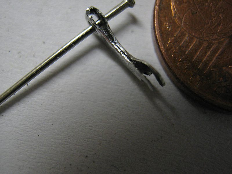

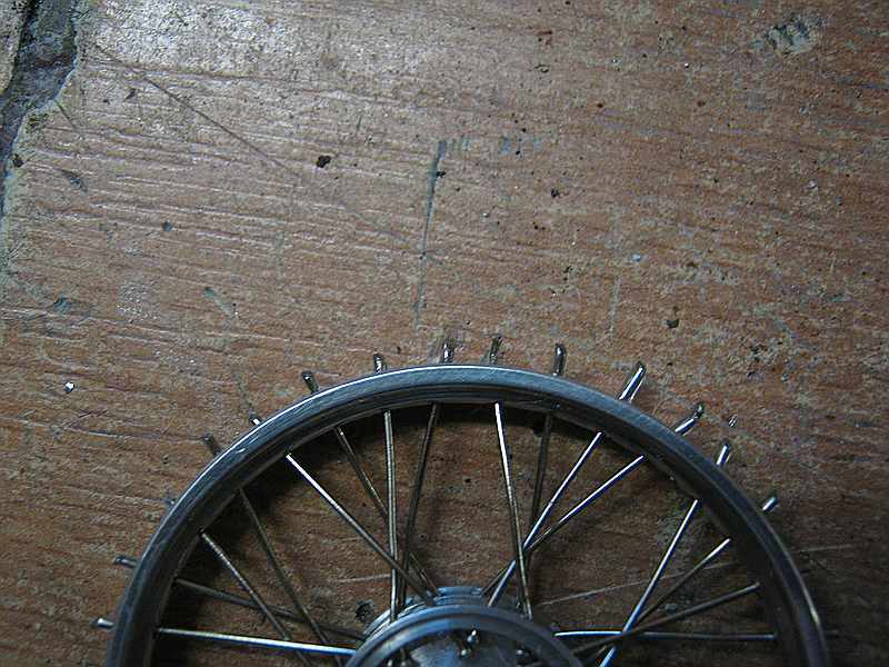

Sonntag, 28. Januar 2018, 20:24

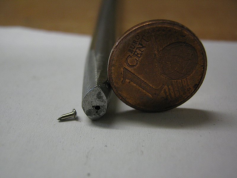

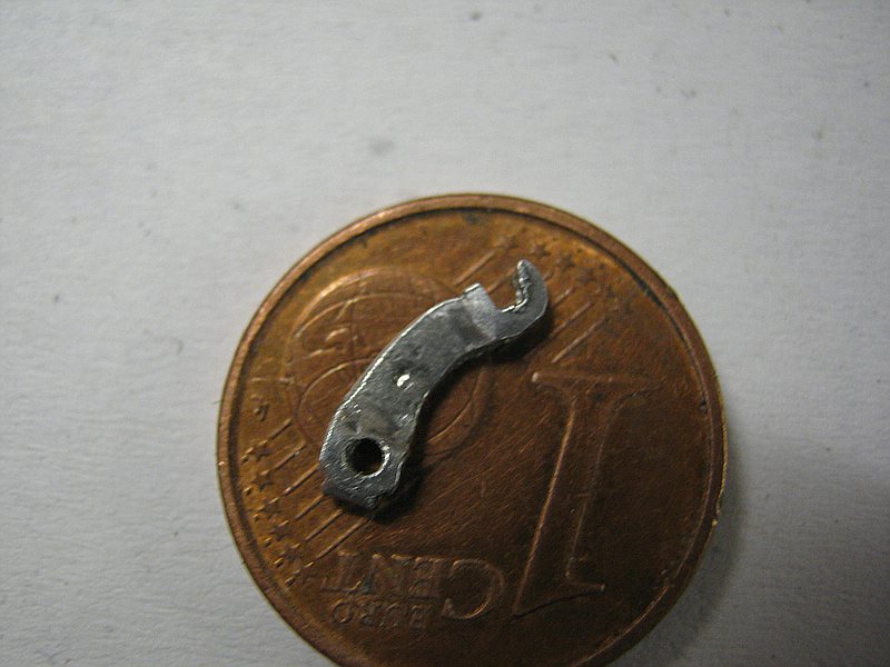

heute hab ich einige Miniaturen für die Bremsanlage gefertigt.
Z.B. in eine Büroklammer mit 1mm Durchmesser ein Loch von 0,5mm gebohrt.
Daraus wird die Walze für den Bowdenzug.
Weiterhin den Bremsgegenhalter mit dem Werkzeug zum Bördeln.
Den Hebel am Hinterrad:
und nun alle Teile die dazu gehören:
und zum Schluss alles zusammengesteckt.

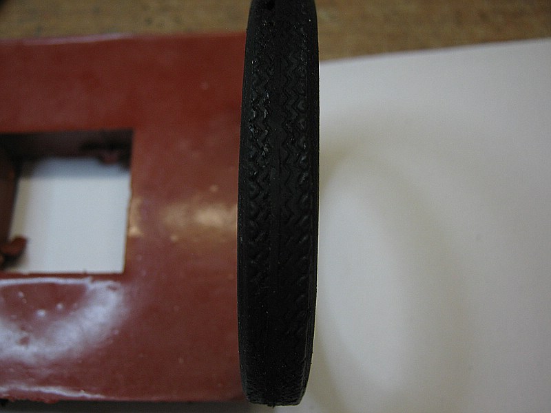

Gruß Peter
MZ, RT 125
