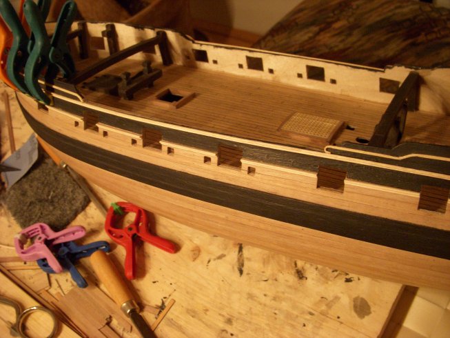

Guten Abend zusammen,
nach Muttertag und einem gestrigen Durchhänger was das basteln angeht, hab ich heute mal langsam wieder die Systeme hochgefahren und hab mal die letzten Stückpfortendeckel gemacht, da sie nur in die Luken gesteckt sind passen sie nicht 100% zur Bordwand, bei dem Licht hier auch etwas schwer auszurichten, das geht bei Tageslicht leichter...na ja, hier das Ergebnis, ist nicht viel ;( aber ich wollte es Euch nicht vorenthalten....
Oliver
PS: Die Scharnierebänder werden aus schwarz gefärbten Papierstreifen angefertigt, die Schanierösen selbst werden aus zusammengerollten schwarzen Papier gemacht, Blechstreifen bekomme ich glaube ich nicht um die Zierleisten herum, hab noch kein so dünnes Blech gefunden, wenn jemand Reste hat nehm ich die gegen Bezahlung natürlich gerne ;-) . Vielleicht könnt Ihr ja mal bei Euch nachsehen, so 10x10 cm würden reichen...

Hallo Oliver, das sieht schon mal absolut Spitze aus!!! :respekt:
Für die Scharnierbänder hätte ich eventuell noch einen Tipp auf Lager: Ich nehme für solche Sachen gerne das Blei, welches bei gutem Wein oder (noch lieber) Whisky über dem Korken sitzt, es lässt sich sehr gut verarbeiten: Man kann es um alle vorkommenden Ecken und Rundungen biegen, es lässt sich sehr leicht mit dem Skalpel oder der Schere schneiden und man kann sehr einfach Nieten o. ä. nachbilden, in dem man vorsichtig von der Rückseite mit einem spitzen Gegenstand eine Delle eindrückt...

Hallo nochmal liebe Modellbauer,
ich hab mich noch ein wenig mit den Stückpfortendeckeln beschäftigt, mir ist jetzt klar warum die vier mittleren Deckel bei der Fly fehlen: wohin mit den Seilen zum Öffnen der Deckel, die Reling ist viel zu nieder um da ein/zwei Löcher für die Seile hin zu bekommen, der Winkel der Seile zur Reling würde zum Öffnen nie passen. Die Seile über die Reling zu führen würde auch scheisse aussehen. Bleibt also nur die Pfortendeckel wirklich weg zu lassen oder auf die Seile zu verzichten ;( und nur die Deckel mit allen Ringen und Schanierbändern dar zu stellen. Das sacht aber aoch wieder komisch aus. Jetzt ist mir auch klar warum die Eagle gar keine Deckel hatte. Da wa das genau so...
Also Frage an Euch Lieben, was machen ?????????????????????????? Danke schon mal für Vorschläge :ok:
Oliver
PS: an alle hier die nur Bilder schauen ;) , gebt doch auch mal Tipps, Vorschläge etc. ab, auch wenn sie noch so komisch wirken sollten, kann doch nicht sein das ich mir hier nen Wolf abarbeite :bang: für was sind wir hier im Forum !!!!!!! OK, ich geb ja auch wenig Tipps, aber die Holzwürmer hier sind doch um einges besser als ich :(

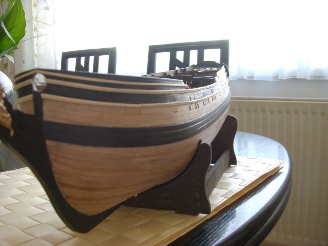

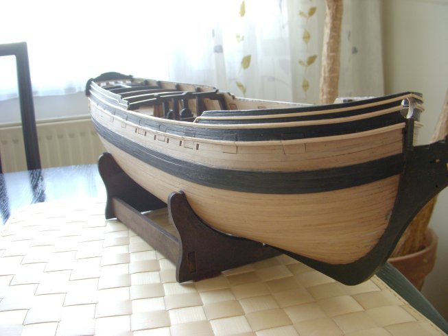

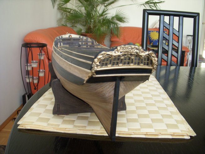

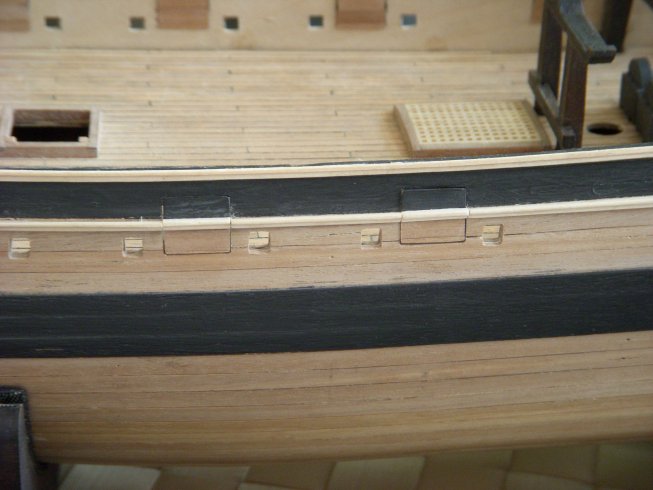

Hallo @all,
Hagen, Mickey, danke schon mal für die Vorschläge, die Idee mit den Leitkauschen finde ich schon mal gut, da muss ich nur mal schauen wie man das optisch schön darstellen kann, hab keine Ahnung wie das richtig aussehen könnte, also für Tipps/Bilder wäre ich dankbar. Die Lösung der "Flügeltüren", also seitliches öffnen gefällt mir nicht so da ich dann die Zierleisten zumindest auf 45 Grad an Deckel und Schanzkleid anfeilen müsste damit sie sich nicht im Weg sind. Die Variante das die Deckel komlett weg kommen bei ausgefahrenen Geschützen scheint mir die historisch richtigste, da sie ja im Bauplan bei ausgefahrenen Geschützen auch nicht dargestellt werden. Allerdings würde ich sie doch gerne machen. Also denke ich, werde ich die Variante mit den Leitkauschen verfolgen, nur eben weiss ich nicht wie ich die ausführen soll, einfach einen Ring in den Schanzkleiddeckel ? oder ein kleines geschwungenes Brett hochkant mit nem Loch drinnen ?
Anbei auch wieder paar Bilder bei Tageslicht, am letzten Bild sieht man mein Problem mit den mittigen Stückpfortendeckel nochmal....
LG und danke schon im Voraus für weitere Ideen :ok:

Hallo Oliver, wat för een döchtig moiet Schipp!!! :respekt: :respekt: :respekt:
...Und was die Leitkauschen für die Pfortenreeps angeht: So wie Du es als letzte Variante, ein geschwungenes hochkannt gestelltes Brett mit einer Bohrung drinnen, ja, so hätte ich es gemacht, ich weiß nicht, in welchem Maßstab Du baust, aber vielleicht kann man dann noch bei dem Brettchen links und rechts Bolzen andeuten, mit denen es auf dem Schandeckel verbolzt ist...
Weiterhin gutes Gelingen mit deiner "duften Biene"...

Hi Oli,
also wen Du es hierbei nicht sogenau mit der historischen korrektheit nehmen willst, bliebe ja auch noch die Möglichkeit, die Pfortenreep über einen Krahn zu legen.
Mit das eleganteste was man an dieser Stelle machen kann, wie ich finde.
