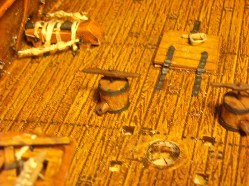

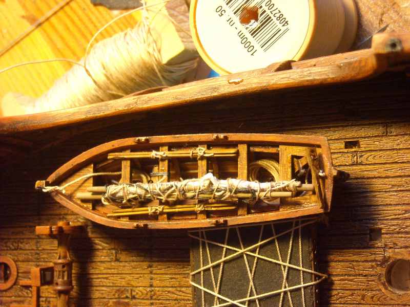

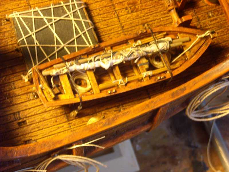

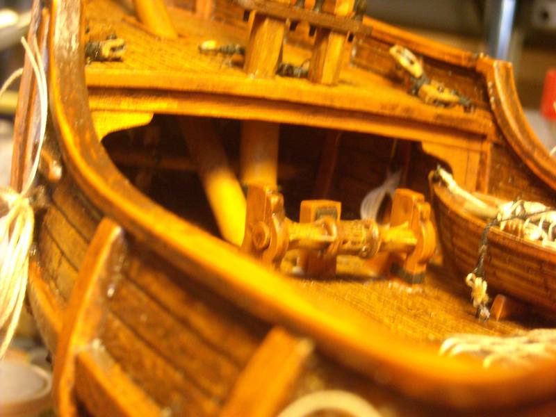

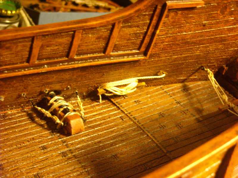

Hallo Folks, ich habe mal wieder ein büschen an dem Klumbumbus seine Geschwaderarche herum gebastelt...
...wie man sieht, habe ich das "Innenleben" seines "V-Bootes" (Verkehrs-Boot, wir wissen ja, das er sich während der Reise westwärts des öfteren auf die anderen beiden Schiffe hat pullen lassen, um die Kommandanten zusammen zu sch...tauchen...)
Ich habe es dann mal dahin gestellt, wo es der Überlieferung nach gestanden haben soll, ist aber ganz schön Enge da, wenn die Jantjes an den Großhals oder Fockbrasse und -schot wollen...
...und dann habe ich noch die Federwerke zum Aufziehen des Unterwassersegels (Quatsch, sind natürlich die Lenzpumpen...) gebaut...
Langsam wird es, und morgen will ich mich dann mal an die Feuerstelle machen...

also Dein V-Boot sieht ja mal spitzenmäßig aus. Die beiden Traubenpressen... äh... Traubenpum... ne... Pumpenpres... egal, die Teile mit den Schwengels sind Dir auch super gelungen. Nu sei bei aller Detailverliebtheit aber bei der Feuerstelle ein biss`l vooorsichtig. Holz brennt gut...äh Plaste schmilzt leicht...ach egal, jedenfalls... :respekt: :respekt: :respekt: :dafür: ...

Es geht aber mächtig voran! Dein Beiboot find ich großartig mit seinen ganzen Details. Auch die -etwas atypischen, weil auf einem kleineren Schiff befindlichen??- Lenzpumpen sind prima!! :ok: Sind die vorgesehen oder Dein Eigenbau? Ich mag es immer, wenn Modelle mit ihren ganzen einzelnen Details dem Betrachter kleine Geschichten erzählen, bei Dir ist das eindeutig der Fall, das macht Freude! Insofern bin ich gespannt, was Du noch so zauberst. :respekt: :respekt:
Schöne Grüße!
P.s.: Du, sag ma, wie würde ein Seemann eine in Buchten aufgeschossene Leine (eine Ende an der Ankerboje, das andere am Anker) professionell an den Wanten "aufhängen"- schlicht mit einem Bändsel und Webleinenstek oder gibts für sowas einen "speziellen" Knoten/Methode, um diese seefest aber schnell zu lösen zu befestigen?? Mss Dich aus aktuellem gegebenen Anlass nochmal konsultieren... :pfeif:

hallo Chris - oder guten Morgen, wie man ja schon sagen kann,
also, die Pumpen waren im Bausatz garnicht - wie so vieles anderes auch - vorgesehen; die Bauweise habe ich nach dem Buch "Die Kolumbus-Schiffe" ; nach Howard war das wohl die zu der Zeit gängige Variante, auch bei größeren Schiffen...
...und was die Befestigung des Bojenreeps angeht, das würde ich schon mit einem Webleinensteek an den Webleinen befestigen, aber das zweite mal auf Slip (also sozusagen eine "Schlaufe" durchgezogen) gestochen...

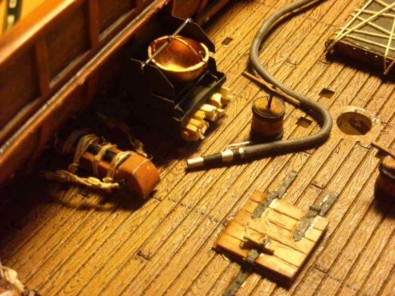

...aber ich bin heute auch nicht so ganz untätig gewesen...
ich habe mich mal um die Kochstelle gekümmert, denn wie besagt schon die alte tibetanische Matrosenregel: Ohne Mampf kein Kampf, ohne Verpflegung keine Bewegung... :thumbsup:
...und weil mich Holger - nich ganz ohne Grund - auf die Brandgefahr hingewiesen hat, habe ich vorsichtshalber auch noch ein C-Rohr Seewasser Feuerlösch auslegen und unter Druck nehmen lassen...

Hey Hagen,
mach da aber auch Suppe rein!
(In den Kessel, nich in´n Löschschlauch...)

@Frank: Eigentlich sollte da Paella rein...
@Holger: Eigentlich ist der Schlauch nur da, falls Besuch kommt...
...damit die Suppe auch für alle reicht...

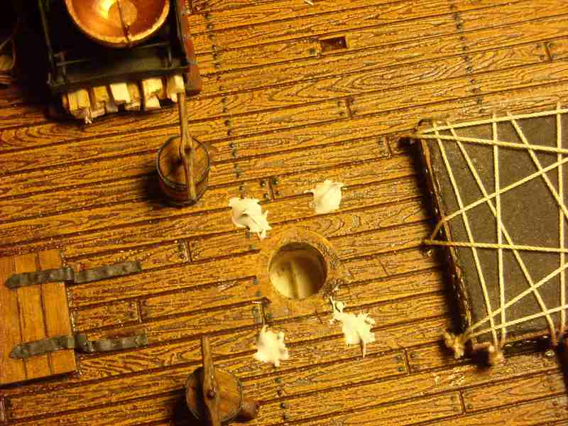

...wie so oft im Leben: Tausend mal gemessen, und immer noch zu kurz...
Da habe ich mir das alles so schön ausgedacht und nun das:
Ich wollte nun noch die Beting am Großtop anbringen, musste aber trotz tausendmaligem Messen und Probieren feststelle, dass der Abstand zwischen Mast und Beting zu knapp ist, da passt die Racktalje nicht mehr zwischen, also: Spachteln, warten, schleifen, malen, warten, mit Olfarbe einschmieren, warten... :heul: :heul: :heul:
der frustierte Hagen :ahoi:

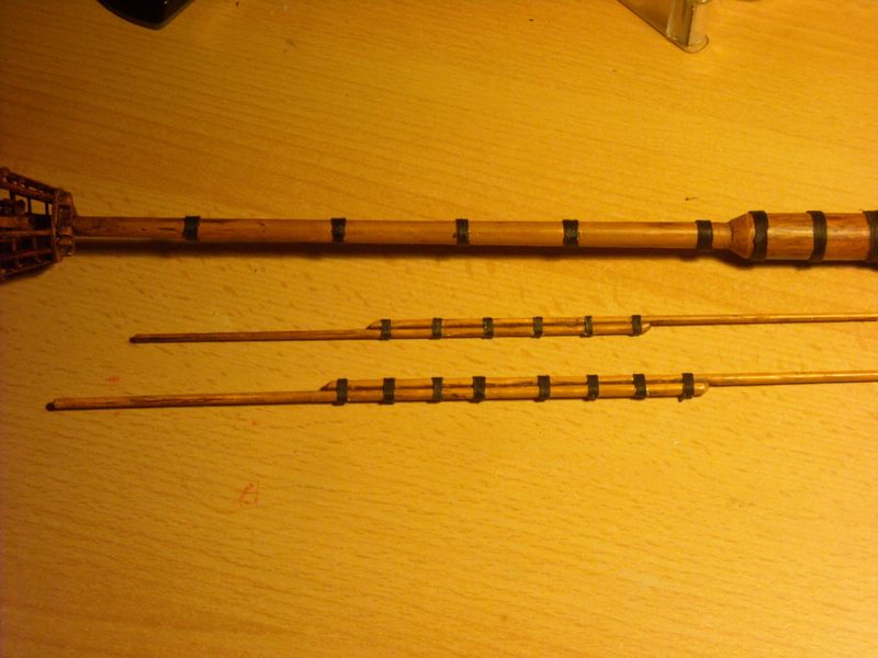

Liebe Schiffsbauergemeinde, auch heute war ich nicht so ganz untätig, obwohl: Als ich heute Morgen auf die wohlgerundeten Linien meiner schönen Gallizierin schaute, fiehl es mir wie Schuppen aus den Haaren: Ich habe in allem meinen Enthusiasmus total übersehen, dass auch der "Havariespargel" durch das Hauptdeck geht, und dass ja auch dieser Durchbruch wasserdicht abgedichtet werden muss... Also nach dem Frühstück erst einmal wieder ans Bücherregal und blättern - aber ... Um die Abdichtung des Bugspriets noch dar zu stellen, hätte ich das halbe Modell wieder auseinander reissen müssen, um das Hauptdeck solo vor mir zu haben, also fällt diese Darstellung bei diesem Modell aus wegen is nich...

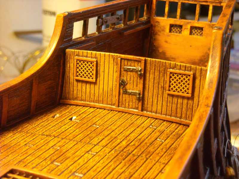

Aber dann habe ich schon mal das Backdeck soweit vorbereitet, dass es bei Gelegenheit eingebaut werden kann...
dann habe ich schon mal Großschoten und -halsen sowie Fockbrassen und -schoten belegt (da kommt man später nur noch schlecht drann...)
...und letztendlich noch Wuhlinge an Großmast, Großrah und Besahnrute angesetzt...
...und nun werde ich mir zur Feier des Tages (heute kam das Schreiben vom Gericht, dass meine Scheidung nun rechtskräftig ist...) ein Glas Vino Caracho gönnen...

Und ich dachte da neulich in 225, warum hat der ein Pentagramm da aufm Schiff, bis ich es dann als Abdeckung identifiziert habe ...
... sind ja genug Schwer- und Düstermetaller mit an Board.

Hallo Daniel, ich glaube, das ist'n Pentagramm - denn irgendwie muss ja der ganze Voodoo-Zauber in die Karibik gekommen sein...

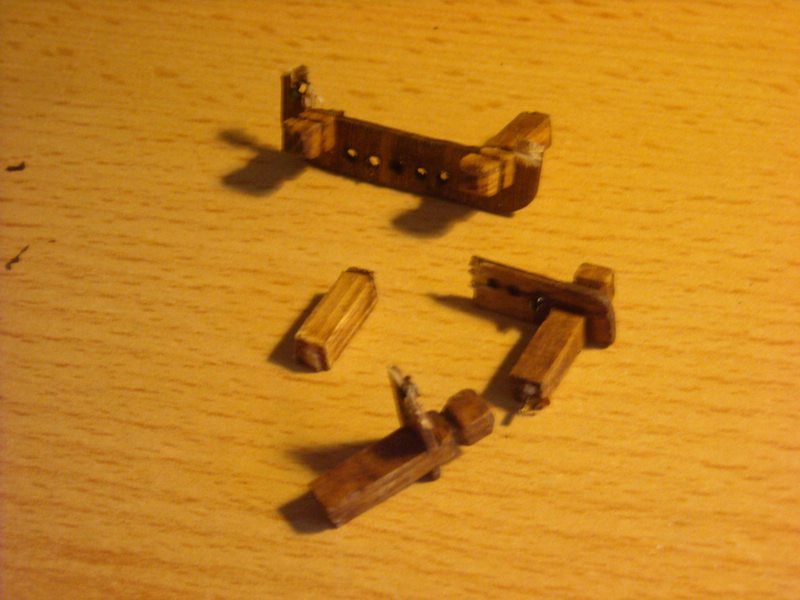

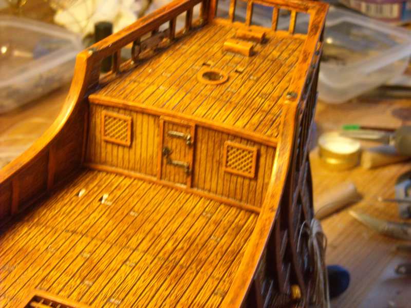

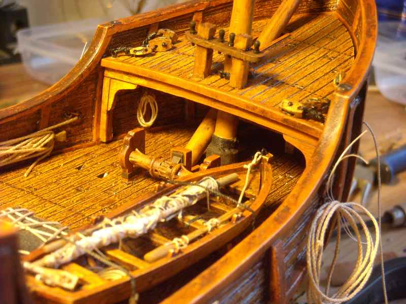

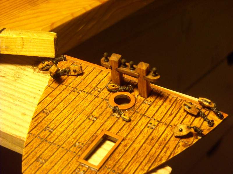

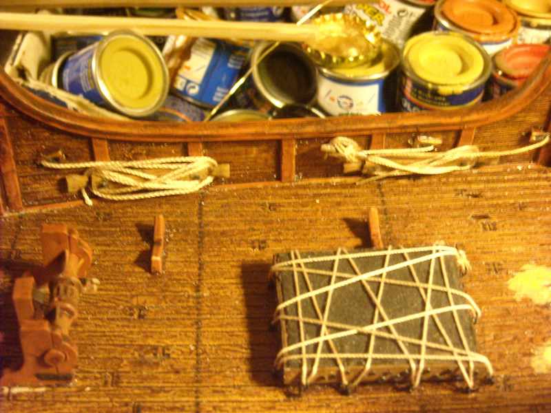

...nun ist es doch passiert: Tausendmal gemessen, angehalten, ausprobiert, verworfen, gemacht - und -
...die Großmastbeting war dann immer noch zu klein - aber: Angeklebt... :bang: :bang: :bang:
also muß die Tage 'ne neue her...
Aber so ein bisschen was wollte ich dann heute doch noch fertig kriegen:

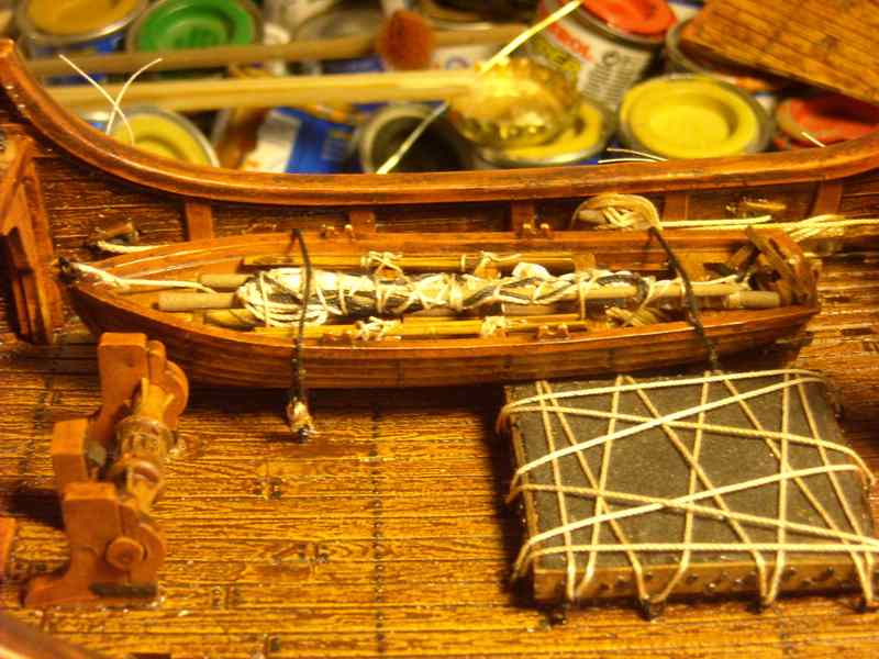

Ich habe also das Boot eingesetzt und seefest gelascht, das Backdeck nebst Vortopp (der musste mit eingesetzt werden, wegen dem Mastkragen, den Havariespargel habe ich nur mal so lose reingesetzt...) sowie das Hüttendeck eingebaut...

Moin Hagen :wink:
Ich habe bisher still mitgelesen, aber nun reisse ich doch mein Maul aul und sage : Goile Arbeit sieht Klasse aus. :ok: :ok: :ok: :ok:

Moin Hagen, :wink:
ganz großes Kino...Mega :respekt: :dafür: ...
über den Mastbeting mach Dir mal keinen Kopp, dat is` doch ne`n Klack`s for you...aber mach die denn bloß richtich auf`n Deck fest, meine sind beim Belegen schon zweimal weggeflogen...

Moin Sergio, Moin Jan und Moin Holger, erst einmal herzlichen Dank für eure Beileidsbekundungen... :wink:
@Jan: Ich weiß gar nicht, was Du hast; Deine "Nina" ist doch für das erste Modell bis jetzt sehr gut gelungen!!! Hier ist keiner, der sein erstes Modell so gebaut hat, wie sie von vielen nun hier in den Bauberichten vorgestellt werde, denn es ist noch kein Meister vom Himmel gefallen. Was meinst Du wohl, wie mein erstes Modell vor ca. 45 Jahren (es war die gute alte "Revenge" von Airfix...) ausgesehen hat? Meine Eltern haben mich wegen vermutetem verschwenderischen Umgang mit meinem Taschengeld ausgeschimpft, weil sie vermuteten, ich hätte Bemalung und Zusammenbau bei Meister Hundertwasser in Auftrag gegeben...
@Holger: Keine Sorge, die Beting bekomme ich schon fest, ich nehme dafür immer heiß gemachte Zuganker und 'nen 72er Schlagschlüssel zum Festziehen...

nabend hagen, du hast wieder ganze arbeit abgeliefert. und gerade WEIL du so sorgfältig baust, fallen mir beim
spill eine auswurfmarke und eine sinkestelle auf! ich weiss, das ist fies, weil einem diese dinge immer erst auf fotos auffallen
aber ich mag sowohl das eine, als auch das andere nicht so sehr. krieg auch immer den koller, wenn mir diese durch die lappen gehen.
solltest du es so belassen, ist das vollkommen ok und stört das tolle gesamtbild natürlich in keinster weise.

Hallo Roland, es gibt noch - bis jetzt?! - zwei weitere, die mir trotz (un)gründlicher Kontrolle des Bausatzes und spachtelns durch die Lappen gegangen sind; ich ärgere mich maßlos, eber wie Du schon sagst: Nu is dat tolaat...
