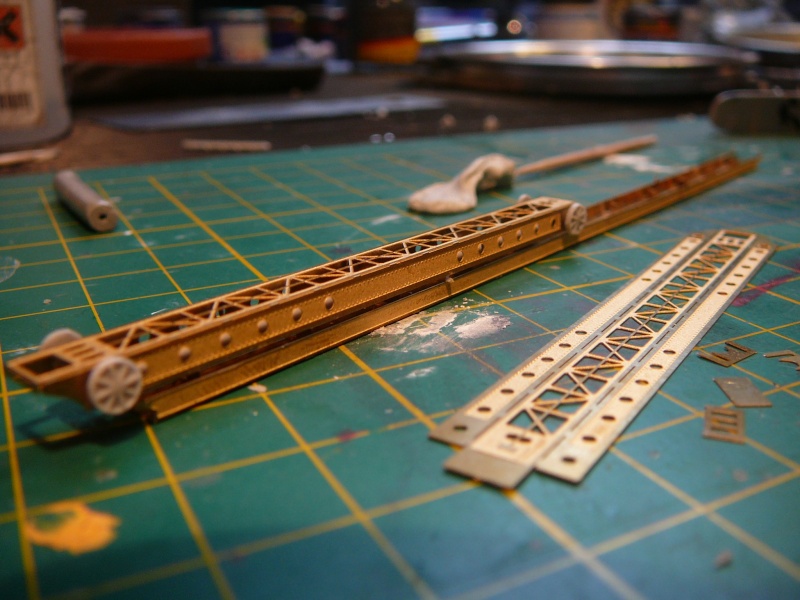

Weiter geht´s mit dem Katapult-einzige Teile von Trumpeter sind hier nur noch die Räder und der Druckluftzylinder. Wunderbar filigran und super zu verarbeiten-eiogentlich zu schade zum lackieren, aber das kennen wir ja schon...

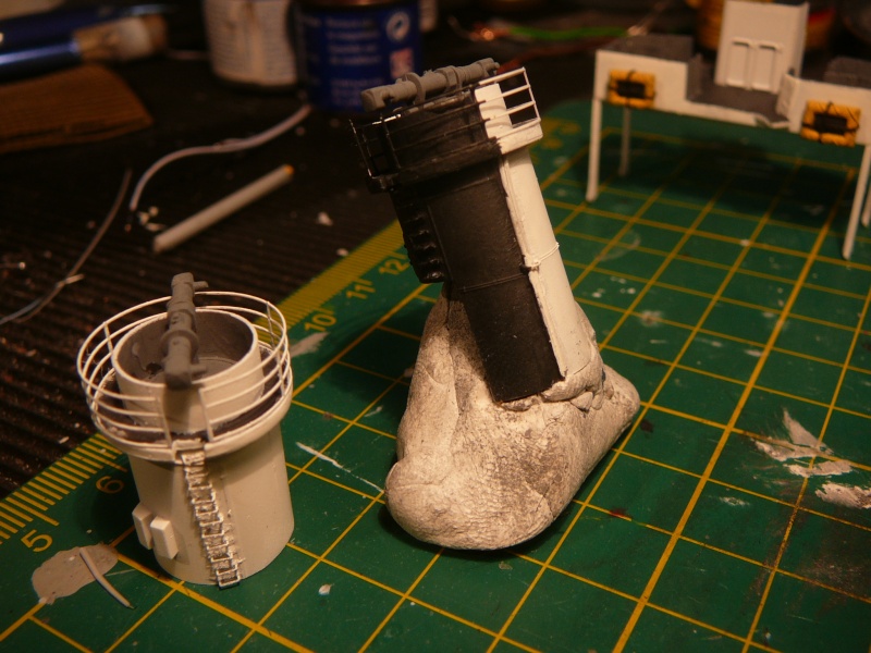

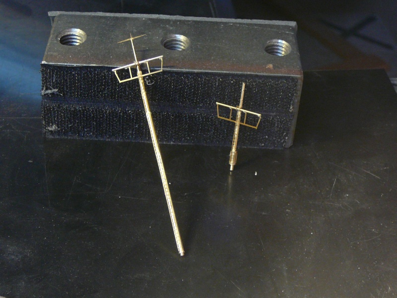

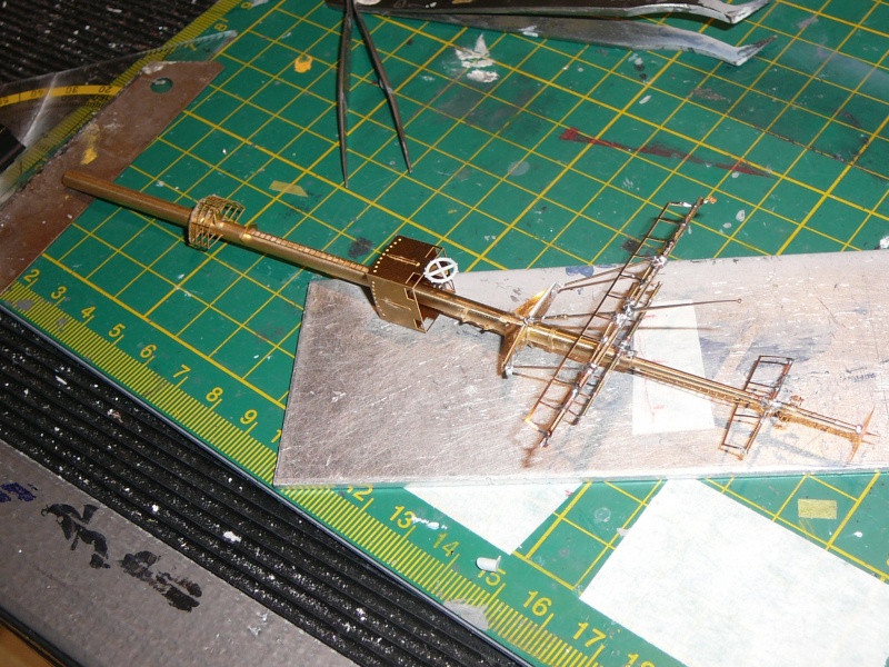

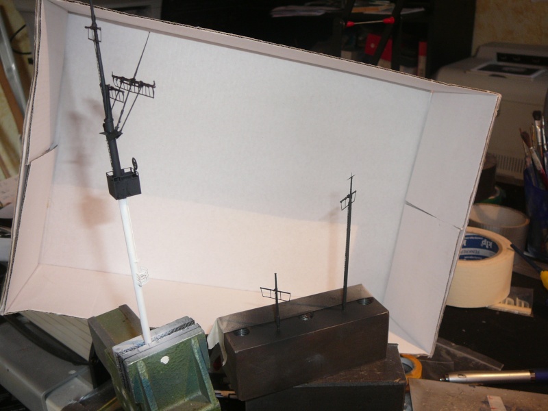

Donnerstag, 30. Mai 2013, 16:31

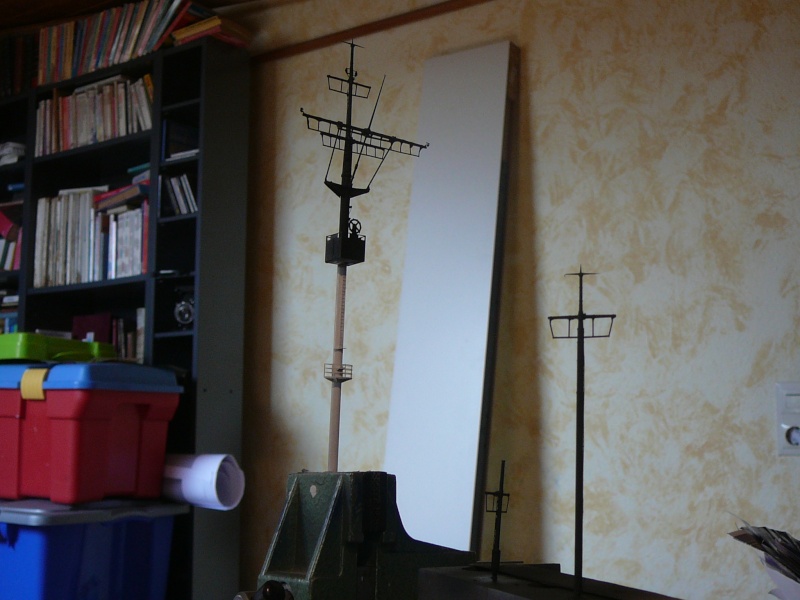

Masten hoch 3...

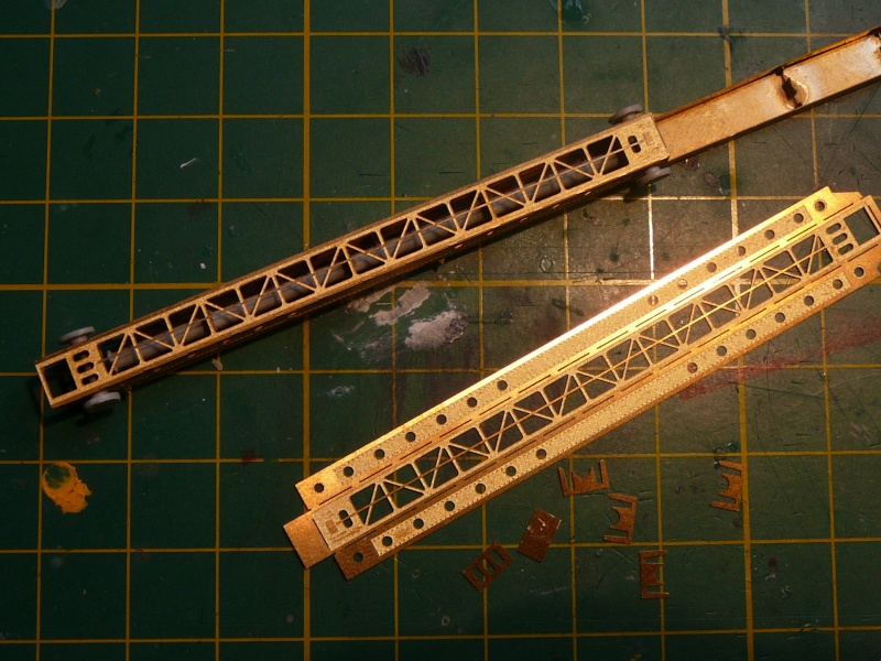

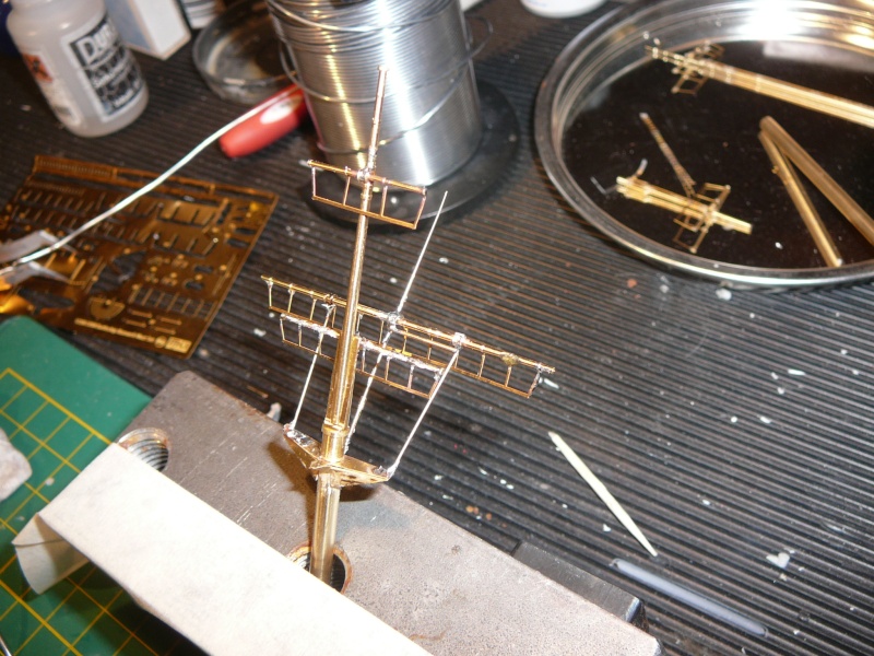

So, die 3 Masten sind anbaufertig und lackiert. 1 Trumpeter-Plastikteil, alle anderen 54 Teile sind Messing.
Ich habe die Teile am Mast teiweise gelötet, da mir die takelageführenden Mastteile stabil bleiben sollten.
Einige Eindrücke vom Bau:
Lötet man ein Teil fest, kann´s sein, das ein anderes wieder abfliegt-deprimierend und langwierig...
Der Mk.1 Upgrade-Hauptmast ist übrigens 3-teilig.
Lack drauf und gut.
Zurück an die Werft und bis später!

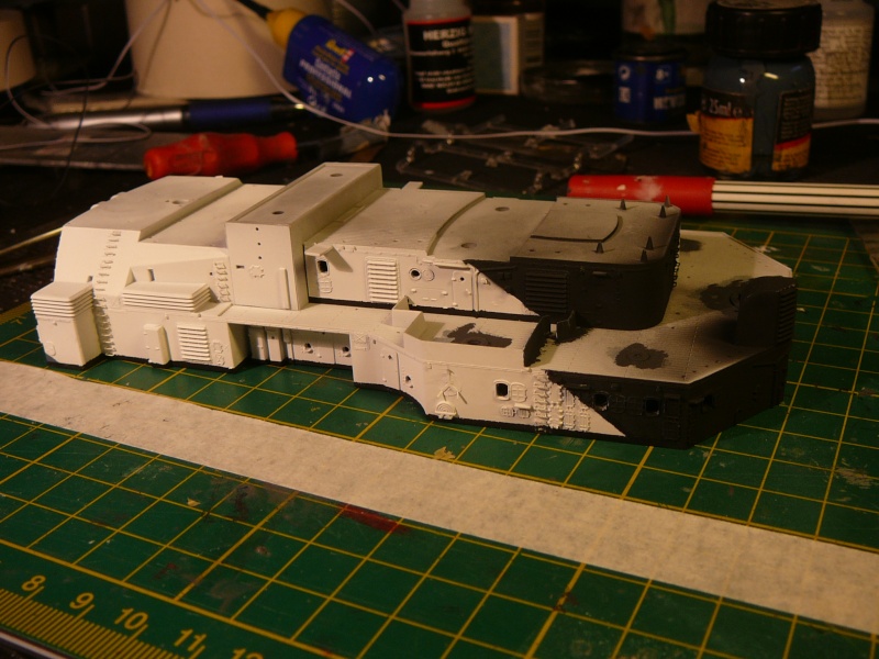

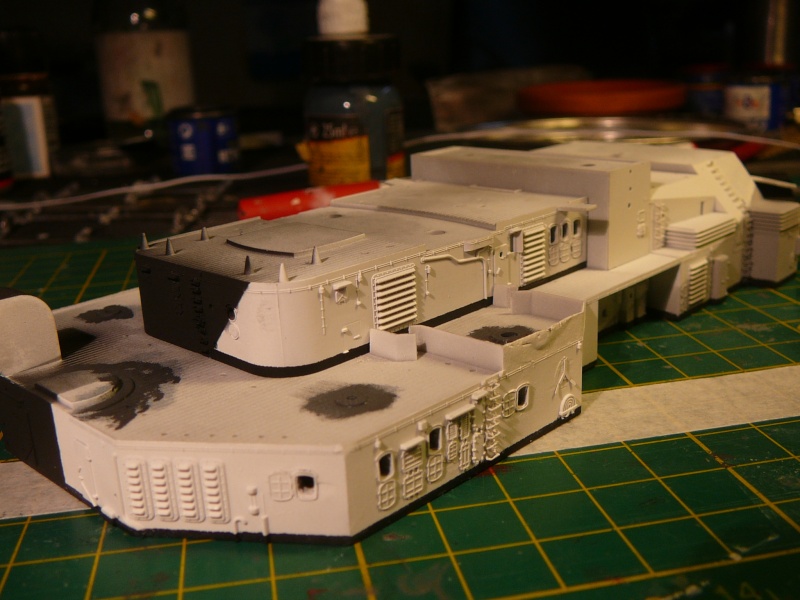

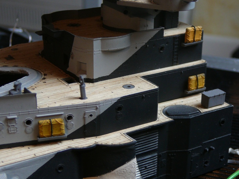

215
Donnerstag, 30. Mai 2013, 19:25

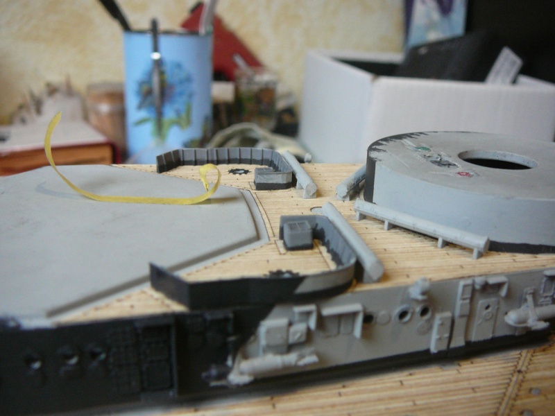

Die hinteren Hangaraufbauten haben ihr Tarnschema und die ******* :motz: Sockelanstriche erhalten. Alleine die brauchen die meiste Zeit...
Auch die Sockel der Flaks usw sind schon dunkel gestrichen, bevor dann entgültiog das Holzdeck aufgeklebt wird.

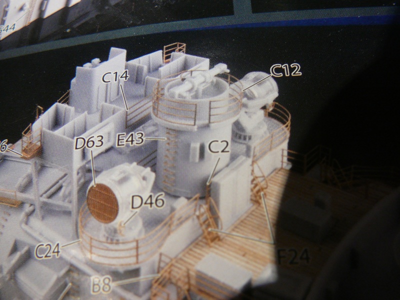

909...

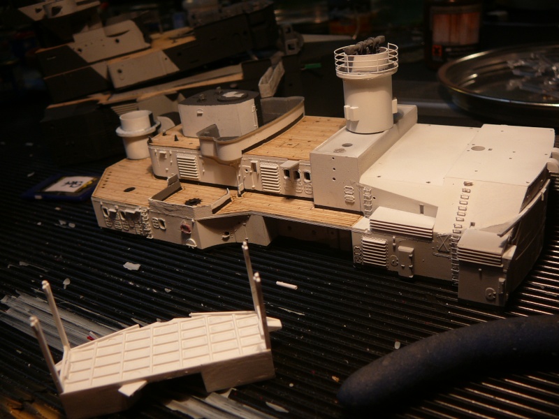

...Ätzis verbaut. Also deutlich mehr als Plastikteilchen verbaut.
Weitere Sockelanstriche angebracht, unzählige cm Tamyia-Tape verballert, aber so langsam bin ich durch...
Auch das Upgrade-Set enthält, abgesehen davon, das etliches fehlt oder einfach nicht bezeichet wurde , auch Fehler. Guckt ihr:
C12 Falsch angebracht...
...so kommt man wenigstens hoch

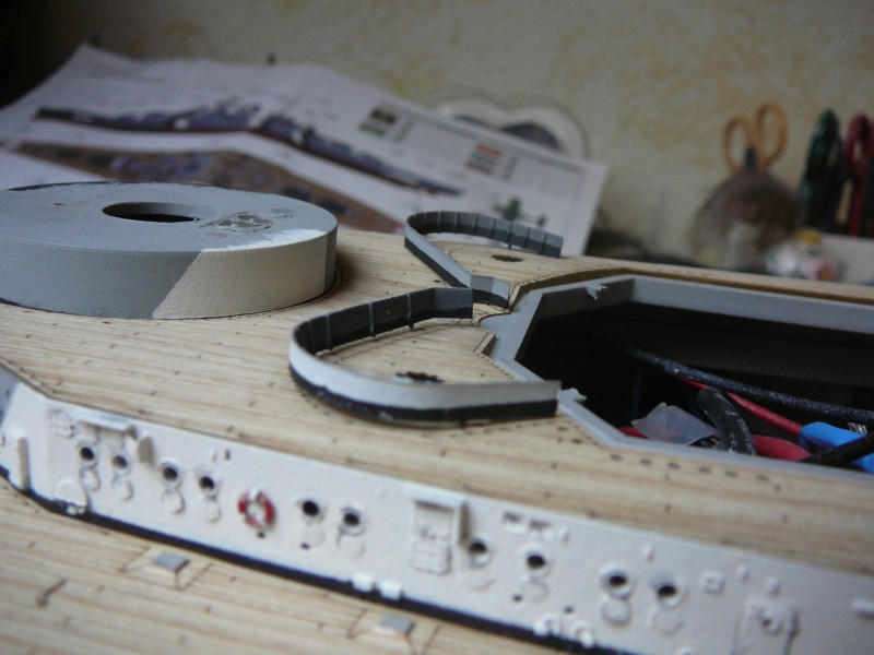

Mein Tagewerk...

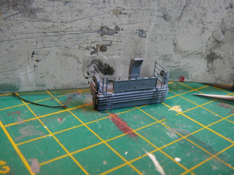

....nicht viel, aber frickelig:
...oups-da fluchten die Sprossen nicht so toll. Argh!

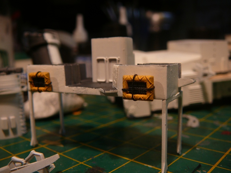

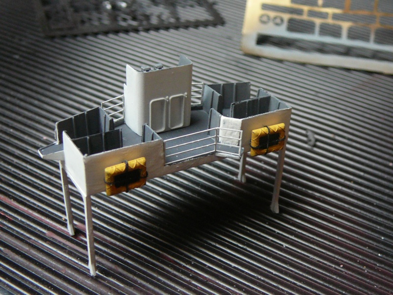

Beim grösseren Beobachtungsposten war zwischen den Teilehälften eine dermassen grosse Diskrepanz von Leitungen, die sich da eigentlich treffen sollten-da habe ich mit 2 Gussästen 2 senkrechte Leitungen drübergescratcht um das etwas zu kaschieren...rein zufällig auch noch an der Trennung der dunklen zur weissen Tarnung...
Die Rettungsflösse (in Revell 15 Matt mit dunkelgrauem Boden) an der Basis des Hauptmastes wurden ein wenig dunkelgrau trockengemalt und verzurrt...und wieder einmal sieht die Kamera Dinge, die ich nicht erkannt habe.

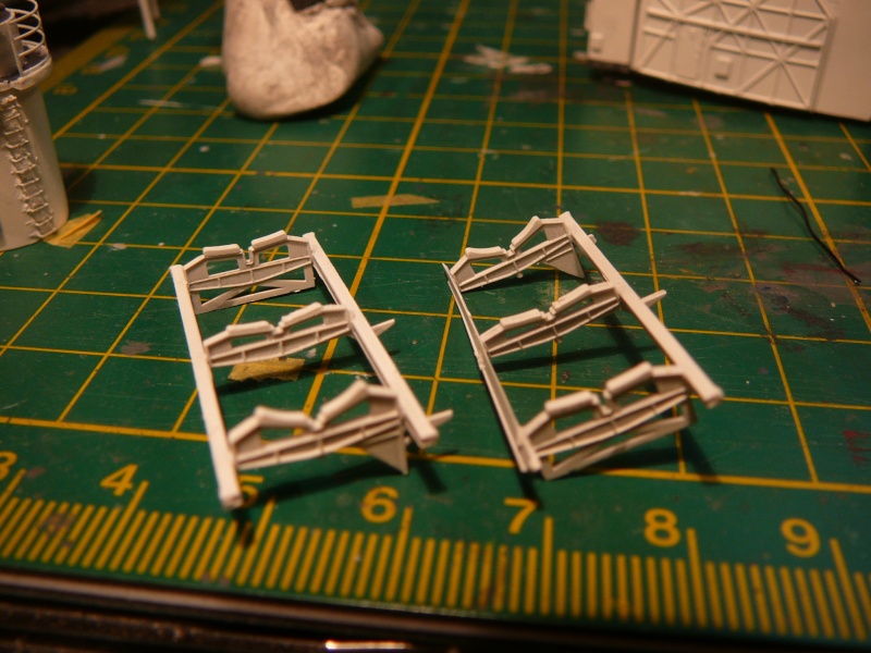

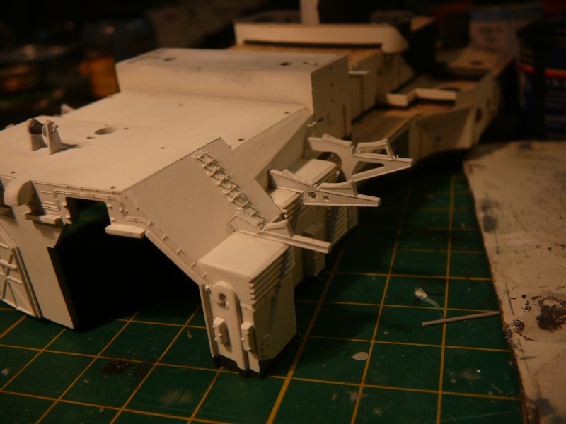

Die Bootsträger seitlich am Haupthangar sind hervorragend und kommen bis auf Laufgitter und Reelings ohne Ätzteileaufwertung aus.
Die oberen Bootsträger waren nur nervig zu montieren, ein Querträger ist beim Guss verhungert und musste durch ein improvisiertes Plastikstück ersetzt werden.
Auch hier folgen Laufgitter und Geländer erst bei der Endmontage auf dem Deck.
Diese kann erst dann erfolgen, wenn die Elektronik für Suchscheinwerfder und das bewegliche Fumo verlegt ist.

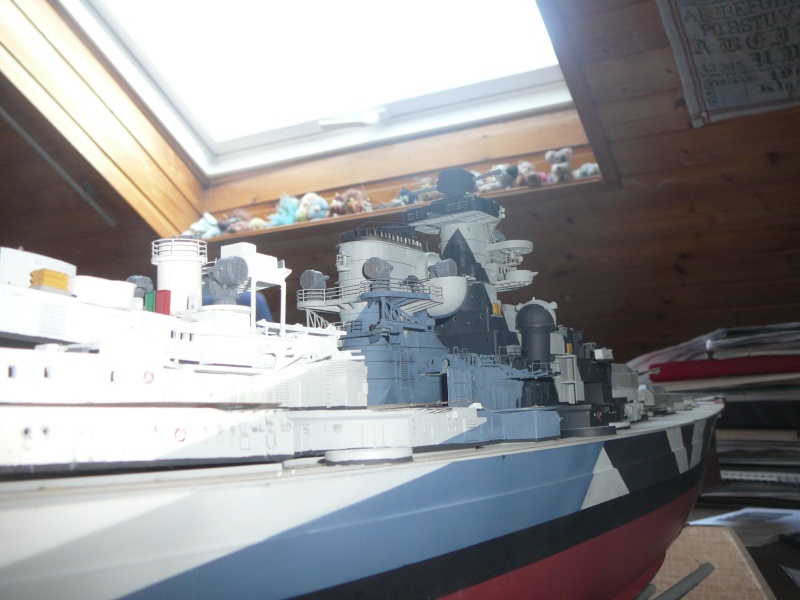

1000!
Die magische Grenze von 1000 PE´s ist überschritten!
Heute wurden weitere Kleinigkeiten wie die Basis am Kamin,
Schlauchboote, Munitionskisten,
und die ersten nicht so sensiblen Geländer und einige Rohre angebracht.
Auch die Schleppmarkierungen wurden gemacht, ich habe mich für die Farben grün und rot entschieden.

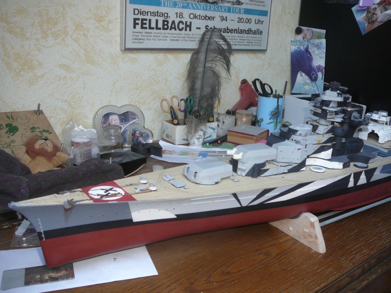

Samstag, 8. Juni 2013, 18:34
Nichts neues aus Lutenblag...
Dieses Wochenende habe ich...gar nichts gebaut.
Den Gartenpool für die Kinder zu entmotten, was wichtiger.

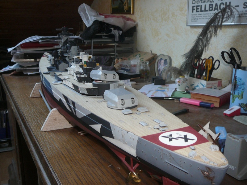

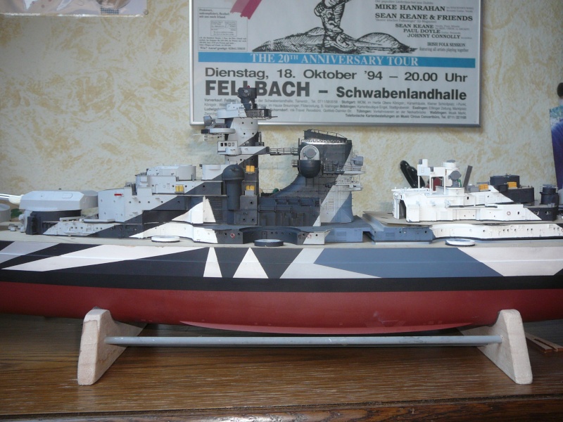

Nichtsdesdotrotz und um mich zu motivieren, habe ich mal alle bisher gebauten Komponenten lose zusammengesteckt-und ich bin doch recht erstaunt, wie weit ich schon gekommen bin...
Was zum gucken:

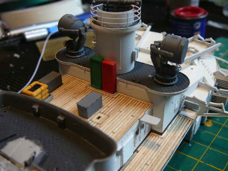

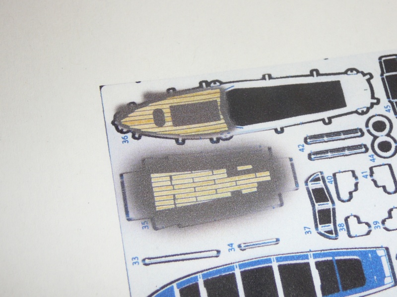

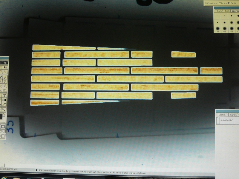

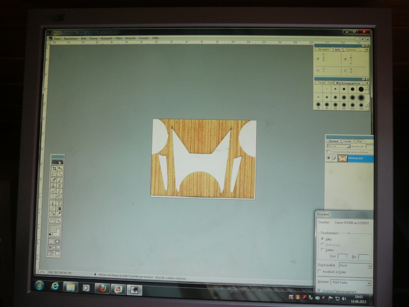

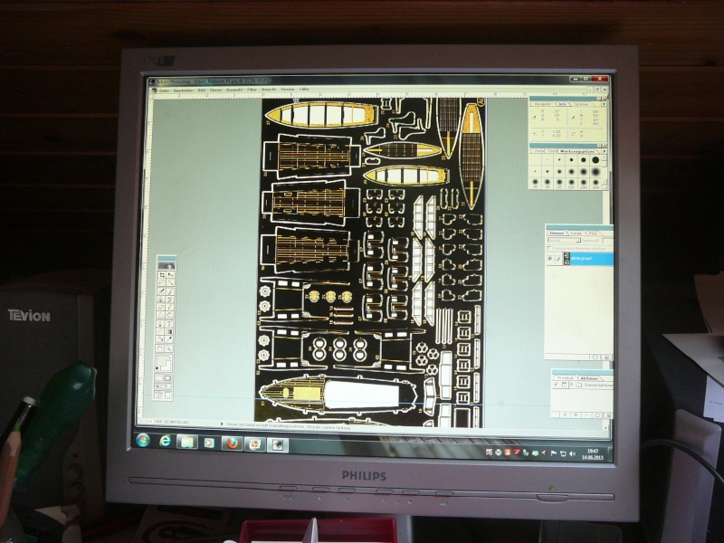

Samstag, 15. Juni 2013, 15:19
Kurioserweise kommt Soqzasihloz in Tomanien gar nicht vor. Es kommt aus einer der Kolonien, Photoshopien mit Namen. Dort, nahe der Hauptstadt Tutenglag, in den Ausläufern des Adobe-Gebirges wächst dieses seltsame Holz.
:lol:

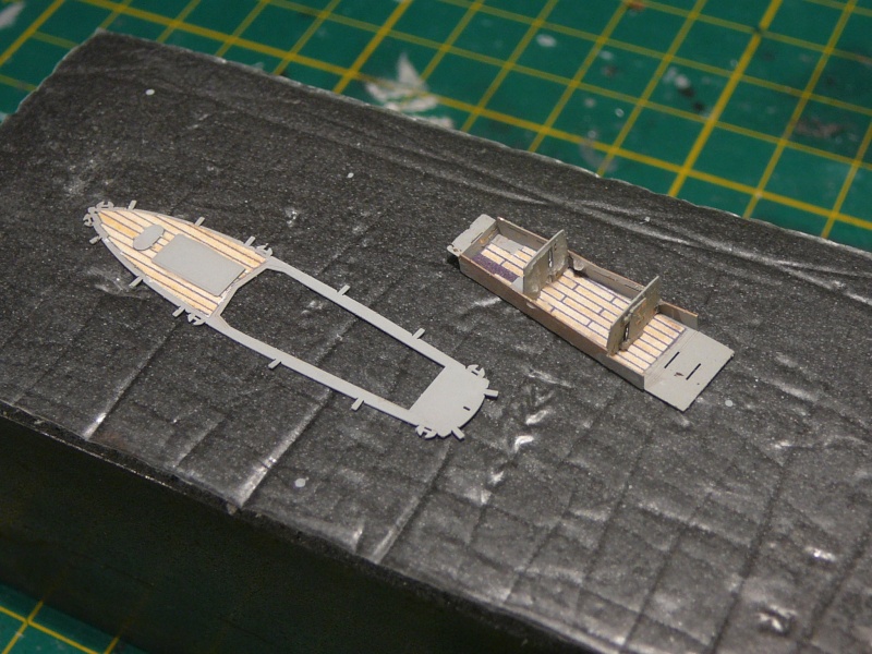

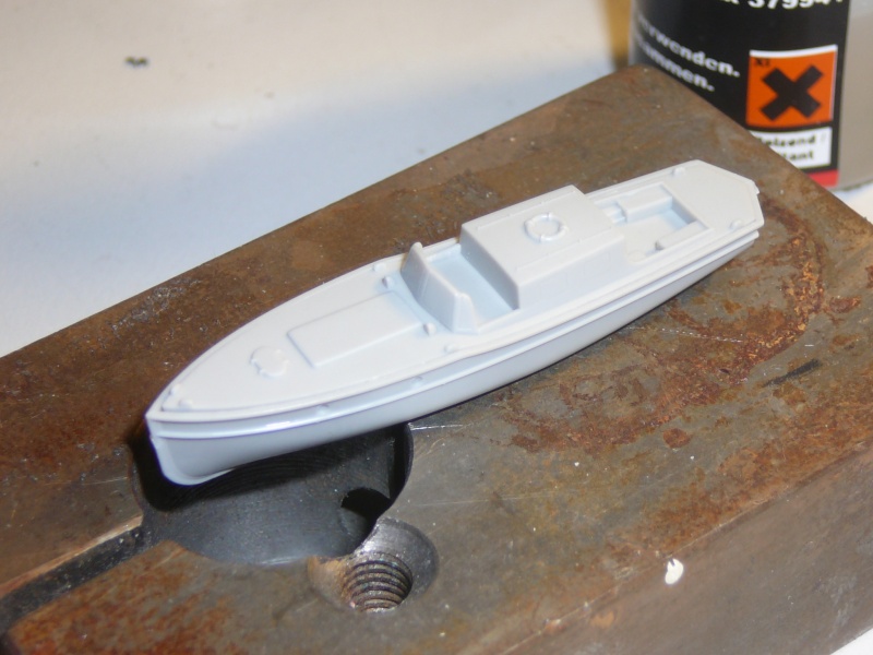

Fangen wir mal an.

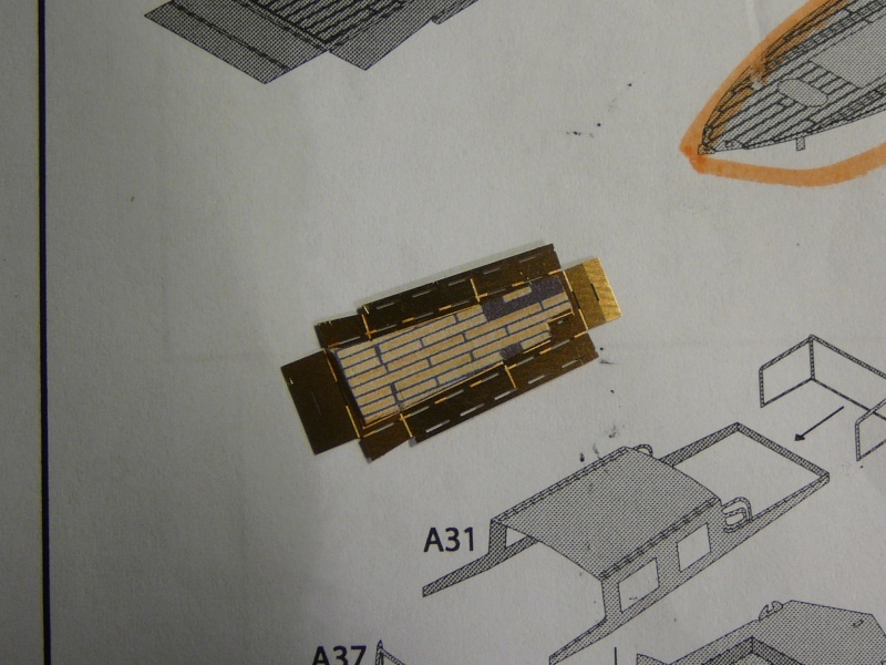

So stellt sich Trumpeter das 9m-Boot des Kapitäns vor:
Geht natürlich gar nicht.
Der Upgrade-PE-Satz bietet folgendes an:

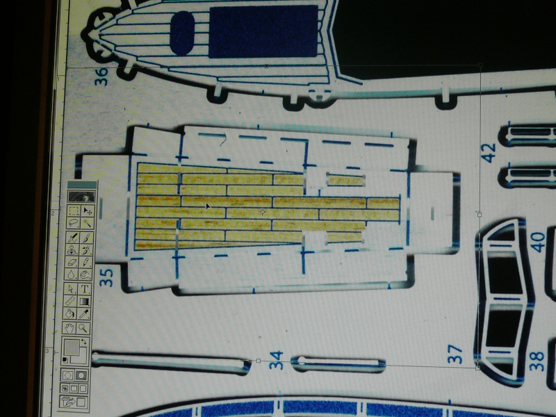

Ihr seht schon, in welche Richtung das läuft....also flugs noch ein wenig Holzdecksrest eingescannt...
Dann ein wenig freigestellt und das ganze miteinander vermauschelt...
Etwas schwarz hinzu...:
Ausschneiden und mal lose auflegen-geht so...
Zeitaufwand eine Stunde.
Der Ausdruck erfolgte zu Testzwecken auf ganz banales weisses Papier. Für die Endmontage wird ein qualitativ höherwertiges Papier verwendet.
Das vordere Deck, das ging dann wesentlich schneller, weil die Vorarbeiten ja schon gemacht waren:

225
Samstag, 15. Juni 2013, 20:55
Mit besserem Papier gedruckt und aufgeklebt auf die zugehörigen PE-Teile sieht das ganze recht passabel aus.
Falls Interesse besteht, kann ich gerne ein paar von diesen Soqzasihloz-Decks gegen frankierten Rückumschlag ausdrucken.

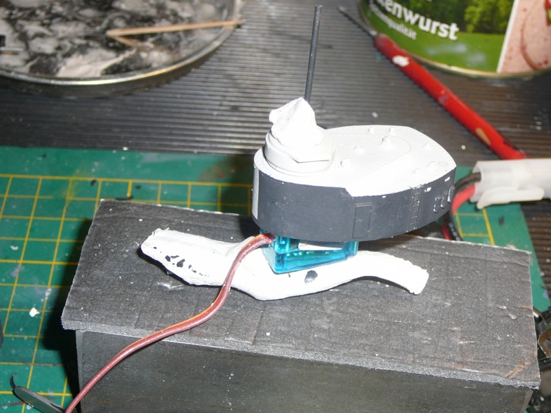

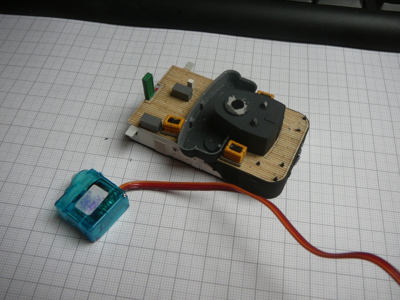

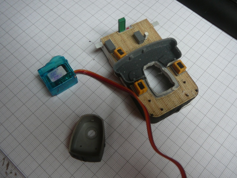

Donnerstag, 20. Juni 2013, 21:20
Fast wie Weihnachten....

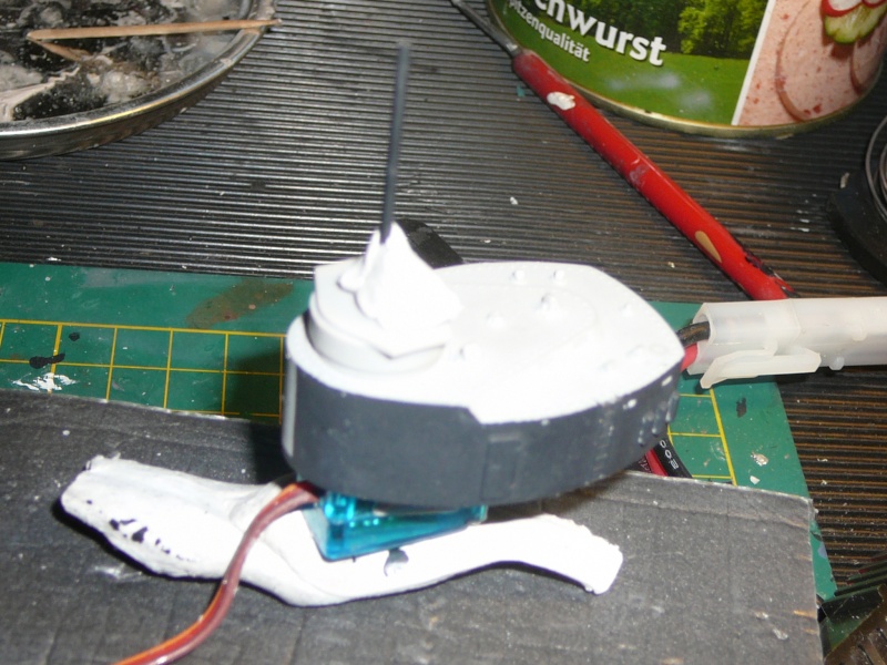

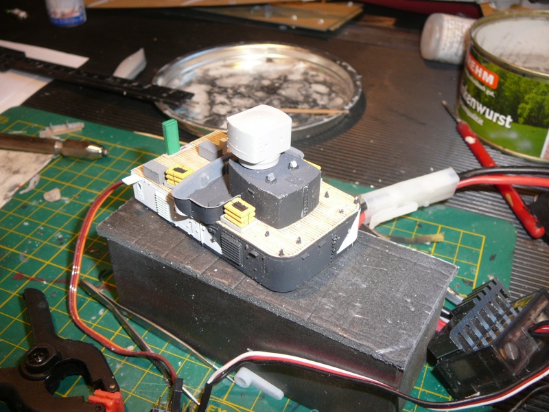

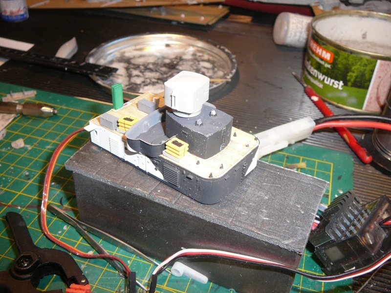

Heute sind die auf 180 Grad modifizierten Microservos (einer davon umgepolt) von Frank gekommen. Jubel...
...und natürlich gleich mal angefangen, den hinteren Fumo umzurüsten. Weit bin ich nicht gekommen, da Besuch kam und der laue unwetterfreie Sommerabend genutzt werden musste...
So sieht der Kleine aus...
Und da soll er rein. Kein grosses Problem :)

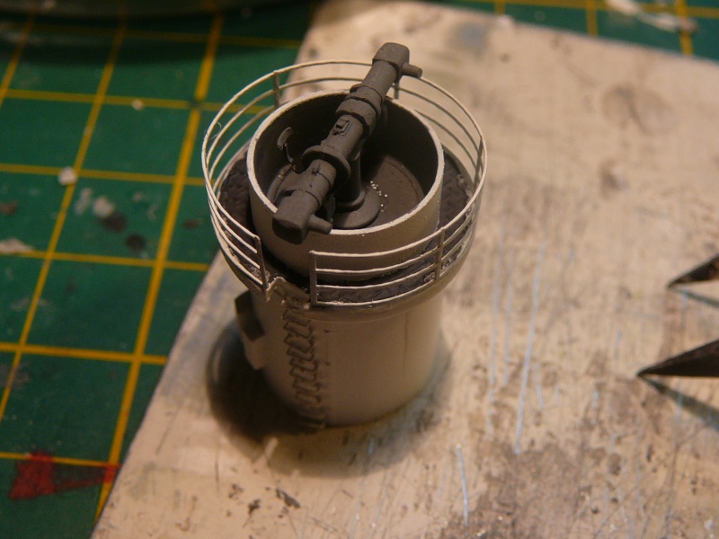

Das vordere Funkortungsmessgerät (Fumo) dreht sich nach links....
...und nach rechts....
Ebenso der achterne Fumo...
links herum(wenn der vordere nach rechts dreht)
und vice versa...

Naja, z.b. Backbord vorne: Ruhestellung ist zum Bug hin und dann müsste er von dort aus ca. 170 Grad nach links drehen. ÜBER die 0-Position raus darf er nicht nach rechts drehen. Der mittlere an Backbord ist wieder etwas anders und der achterne an Bb hat seine
Endlage zum Heck hin und soll nach rechts drehen.
Tricky...vor allem, wenn man nur noch einen Kanal über hat.

Dienstag, 25. Juni 2013, 23:49
Solen die dann gleichzeitig drehen?
Einer nach links, der andere nach rechts?
Oder drehen die mit irgendwas anderem zusammen?

Freitag, 28. Juni 2013, 15:23
Kann man knicken, viel zu aufwändig. Schade.
