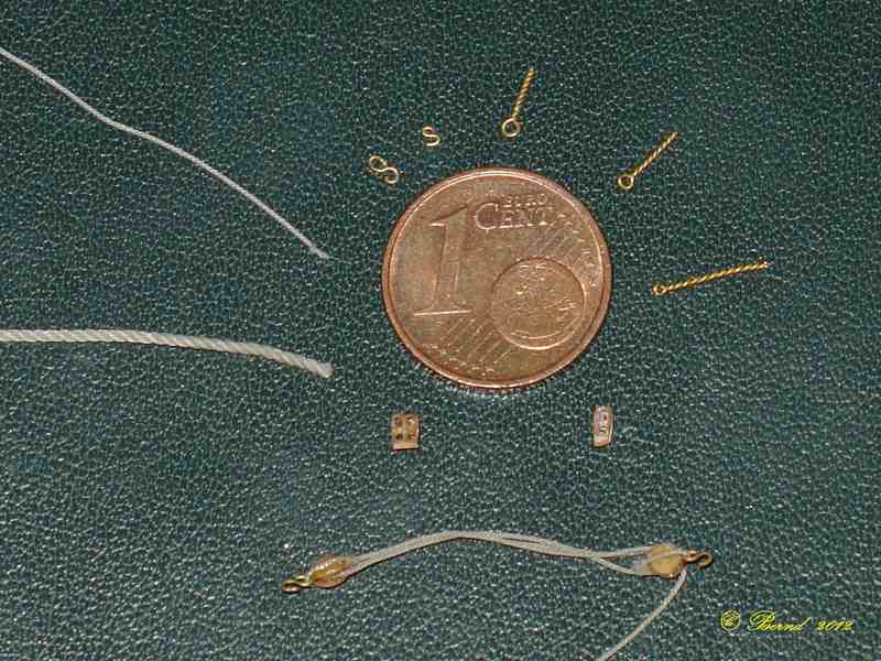

Hallo, dieses Teil habe ich in meinem Nähkästchen, aber setze es auch nur ganz minimal und gezielt ein, dazu nur außerhalb vom Haus.
Mit den Decks bin ich zufrieden, aber Sascha, hast du einen Tipp für mich, mit welchem Innendurchmesser ich die Bolzen am Knecht ausführen soll ?
Beste Grüße
ich hatte damals Ringbolzen von nem Innendurchmesser von ca. o,8 mm und ner Stärke von 0,3mm verwendet. Die Dinger habe ich von Mantua Model in einer Größenordnung von ca. 200 Stk. bezogen. Nat. kannst du sie auch selbst herstellen ( z.b. wie es Daniel so vortrefflich beschreibt), aber ich bin ein fauler Hund und habe die fertigen vorgezogen ;) ...falls du diese Ringbolzen auch willst und sie in Deutschland nicht bekommst, gib bescheid, die kann ich problemlos um die Ecke kaufen gehen und dir dann schicken!
Soll ich mal nachsehen, wie viele dieser Ringbolzen gesamt über die Decks verteilt sind, bzw. wo sie hingehören? Wie gesagt, je früher du die Dinger verbaust, desto besser...
glg, Sascha :ahoi:

umpff... 200 Stück,
aber mit 0,3 mm Draht und 0,8 mm Ösen habe ich in der Herstellung überhaupt kein Problem, nur die Menge, na mal schauen. Handbohrer, 0,8 mm Nadel, Schlaufe drum, Bohrer drehen, fertig. Wenn es nicht soviel Arbeit macht wäre ich für eine Info, wo überall dann die Ringbolzen auftauchen könnten sehr dankbar, als PN oder hier. Mir fällt da auch jede Menge ein, gerade für die Kanonentakelung, aber eine Info vom Takelmeister wäre da schon hilfreich, auch wenn es noch Monate dauert, bis ich zur Takelung komme. Ich muss dann auch wieder deinen BB intensiv durcharbeiten.
Ansonsten: Lieber ein paar Ösen umsonst platziert, als später mit Teleskopbesteck arbeiten zu müssen. :D

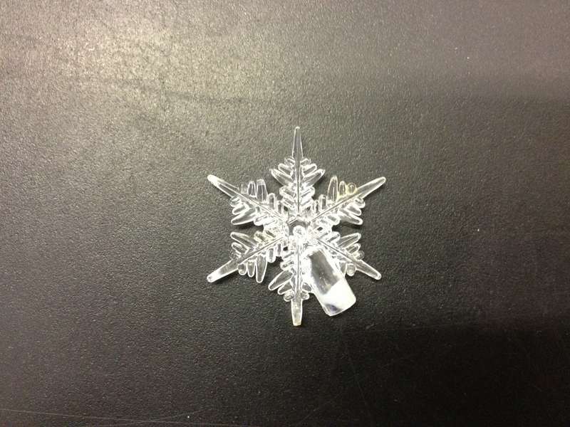

Ich hatte jetzt zwischenzeitlich folgende Idee. Aus einer "Schneeflocke" einen der sechs Zapfen vorsichtig lösen, zuschneiden und auch einzelne Streben anderer Zapfen davon im 90 Grad Winkel aufkleben und hier und da ein wenig mit Gold angehaucht. Dann an einen LED Streifen angeklebt, wo das Licht direkt von oben kommt. Das müsste doch auch was werden. Zumindest ist es einen Versuch wert. Es soll halt Glanz in die mittlere Hütte bringen.
Das Teil sieht sehr groß aus, aber einer der Zapfen hat gerade mal 4 mm. Na ja, ihr werdet es ja mitbekommen, welche Art Beleuchtung dann zur Ausführung kommt und danke schon mal für's mitdenken :-)

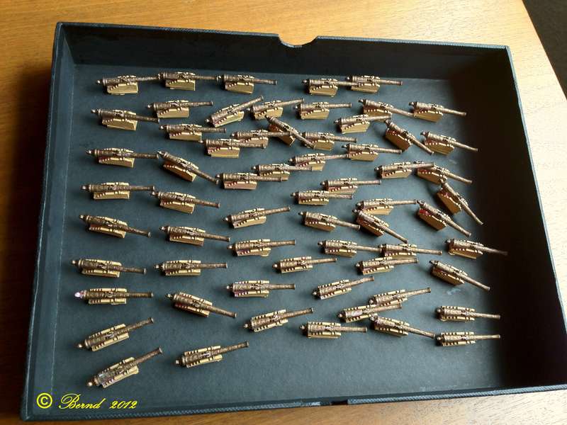

wie im letzten Beitrag angedeutet, geht es bei unserem heutigen Kaminabend um die Geschütze der unteren Decks sowie ersten Versuchen, wie eine vernünftig aussehende Takelung zu erzielen ist.
Zuvor wieder wie gewohnt einige Punkte zur Einführung. Auf den unteren beiden Decks werde ich keinerlei Geschütztakelung einbauen, da meines Erachtens später kaum etwas davon zu sehen ist. Ich kann jedoch auch diejenigen gut verstehen, denen es nicht nur um das Erkennen der Takelung, sondern denen es allein schon aus Prinzip darum geht, auch in nicht sichtbaren Bereichen dennoch alles so zu bauen, wie es sein sollte, wie bei einer sehr hochwertigen Uhr.
Ich habe für mich beschlossen, die dafür notwendige Zeit lieber in andere Details des Schiffes zu investieren (siehe offene Seitengalerien) das Ganze nach dem Prinzip: „Leben und leben lassen, zumal sich so für geneigten Betrachter eine größere Vielfalt an Modellen ergibt, ob nun sichtbar oder nicht.
Insbesondere heute wieder der Hinweis, dass es sich bei den abgelichteten Bauteilen entweder um Probestücke handelt, oder wie bei der Masse der Geschütze um noch nicht endgültig fertig bemalte Einheiten. Das soll hier ja auch ein Baubericht im Sinne eines Werkstattberichtes sein und nicht nur die Ablichtung fertiger Bauzustände. Diese kommen auch noch zur Geltung, aber zu einem späteren Zeitpunkt.
Hier eine Aufnahme, die ich auch schon einmal zu Testzwecken eingestellt hatte.
Hier ging es mir primär um den Gesamteindruck der Farbgestaltung für die Kanonen. Wenn die Geschütze quasi „auf einem Haufen“ dicht beieinander stehen kann ich die Farben besser wahrnehmen. :-)
Ich hatte vor, die Kanonen mit einer üblichen, etwas dunkleren Bronze zu streichen, aber ich konnte mich noch ganz grob an meinen Bau der Victory erinnern, wo ich damals schon mit dem Farbton überhaupt nicht zufrieden war. Dieses Mal sollte es anders werden, also hatte ich von mehreren Firmen Bronzefarbe bestellt, dazu noch als Enamel und Acrylfarbe.
Um es kurz zu machen: In meinen Augen auch heute noch alles andere als ideal.
Ich habe dann wieder meine Versuchsreihen durchgeführt und festgestellt, dass eine Kombination aus Revell Acryl Bronze und Beigabe von Revell Acryl Schwarz den Farbton ergibt, den ich in etwa gesucht habe.
Die Farbe für die Lafetten hingegen war für mich von Anfang an klar. Revell Acryl Ocker, da ich auf den Decks soviel wie möglich in hellen Farbtönen halten will. Dazu die Lafetten vorher etwas mit Sandpapier aufgeraut, um eine Struktur zu erzeugen und die Klebstellen zu entfernen. Dies ist eher die Farbwahl für englische Lafetten, aber bei den Farben nehme ich mir eben dies und das heraus.
Eine weitere Frage ergab sich bei der Befestigung der Geschütze auf den Decks. Da hat unsereins natürlich jetzt ein Problem, da ich mir ja die Takelung auf den unteren Decks ersparen wollte. Ganz schnell ist während des weiteren Schiffbaus ein Geschütz abgerissen und man kommt nicht mehr dran. Also habe ich eine Lafette mit Polystyrol unterfüttert, auf gleiche Höhe wie mit der Ausführung auf Rädern geachtet, die Kanone auf die Lafette geheftet und dann das Probestück flächig auf das eingebaute Deck geklebt.
Dann wurden nach ein paar Tagen „Zugversuche“ als Simulation für ein unbeabsichtigtes Herausreißen durchgeführt.
Fazit: Es hält, und wie !

Brocktau 0,8 mm (rechts geschlagen) Gondesen, Kanonen- und Rückholtakel 0,25 mm (rechts geschlagen) Gondesen, Haken aus Messingdraht ca. 1,9 mm groß für Brocktaueinhängung an der Bordwand, Haken aus Messingdraht ca. 1,6 mm groß (0,3 mm Durchmesser) zur Einhängung an der Lafettenöse, Öse Durchmesser 1 mm für Bordwand, Öse Durchmesser 0,8 mm für Einhängung des Rückholtakels am Deck und Lafettenöse 0,5 mm für die Einhängung des Kanonentakels, Doppelblock 2 mm jbmodel, Einfachblock 2 mm jbmodel.
Was soll man sagen ? Nur nicht durchdrehen und einen Schritt nach dem anderen, auch wenn es nur Babyschritte sind. Einen Königsweg gibt es meines Erachtens nicht. Ich denke die Wahrheit liegt im Kopf, in den eigenen Händen und in einer großen Portion Geduld, die man dafür aufbringen muss.
Die Herstellung der Haken aus 0,3 mm Messingdraht sorgt auch noch für Kopfschmerzen, denn diese sind sehr groß, wie soll’s aber auch anders sein ? Bei 0,5 mm Innenradius des Hakens ergibt sich (2 x 0,3 + 0,5 + 0,5 + 0,3 =) 1,9 mm als Haken mit Ring. Da bin ich derzeit noch am tüfteln, wie es kleiner geht.
Ein weiteres Thema sind die Ösen zur Befestigung der Takelung an Lafette, Bordwand und Deck. Die Ausführung für die 8 Pfünder Geschütze sind für mich da der entscheidende Part. Wo eine Öse mit 1 mm Innendurchmesser bei einem größeren Geschütz oder an der Bordwand noch annehmbar erscheint, wäre dies für das kleine Geschütz definitiv zu groß.
Also Durchmesser verkleinern. Vorzugsweise auf einen Innendurchmesser von 0,5 mm.
Dazu einen 0,3 mm Messingdraht als Schlaufe ausgebildet und in einen kleinen Handbohrer eingespannt. Dann eine dünne Nadel mit 0,5 mm Durchmesser in die Schlaufe eingeschoben und dann mit dem Handbohrer so lange gedreht, bis sich der Draht fest an der Nadel aufgezwirbelt hat, abschneiden, fertig.
Soweit so gut. Und nun ran an die Lafette und dann in Augenschein genommen.
Im Prinzip nicht schlecht, die Öse könnte noch etwas kleiner sein, aber da stieß ich an Grenzen.
Selbst die 0,5 mm Öse ist unter normalen Bedingungen kaum noch zu sehen, noch kleiner wäre einfach zuviel des Guten, also bleibt es bei 0,5 mm Innendurchmesser, bei 0,3 mm Messingdraht.

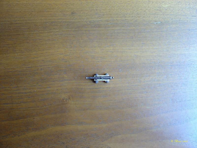

Zum Abschluss noch eine Aufnahme zweier unterschiedlicher Geschützgrößen, wo man sehr schön die verschiedenen Proportionen der Ösen erkennen kann.

Hallo Bernd, süße Teile.
Farblich schön, die Ringe sollten gar nicht kleiner sein, ne Nummer größer ging sogar noch wegen der Sichtbarkeit. Nur die Schildzapfen sind vieeeeeeeel zu weit vorne. Müssten viel weiter nach hinten. Sergio hat das Mal hier im Forum schön gezeigt an seiner dicken Wumme.
