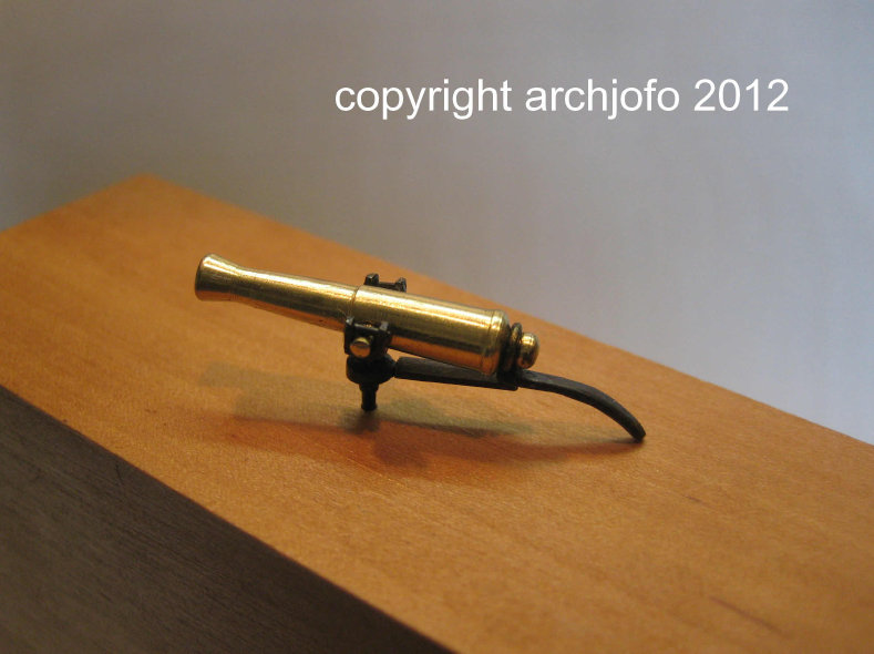

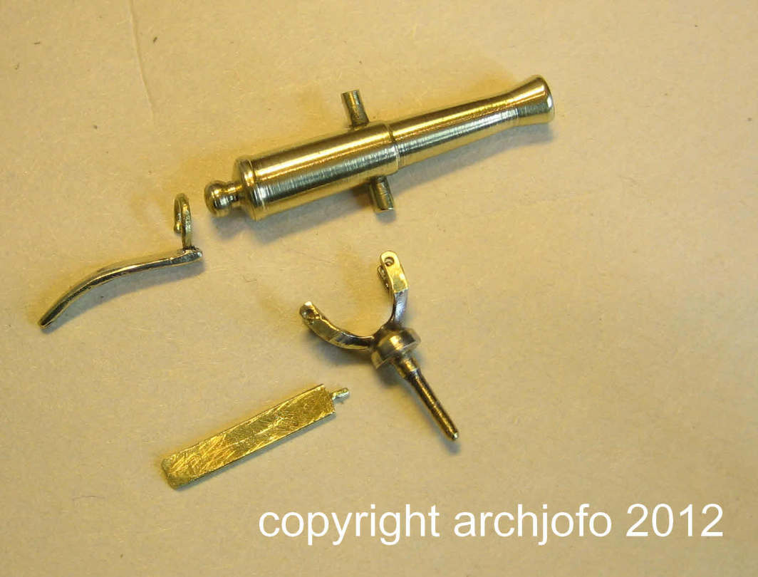

Wenn man mich so nett bittet ... kann ich einfach nicht widerstehen ...
Drehbassen
Die La Créole verfügte über insgesamt 6 leichte Drehbassen, die wohl für den Nahkampf vorgesehen waren. Davon waren 4 im Bug- und 2 im Heckbereich montiert.
Wiederum ließ ich die 21 mm langen Rohre bei einem Modellbauerkollegen drehen, da ich keine Drehbank besitze.
Vorab stellte ich erstmals einen Prototypen her, um dann in der Folge die weiteren 5 Drehbassen bauen zu können.
Eine besondere Herausforderung für das Modell stellte die Gabel mit Drehlagerung insbesondere hinsichtlich der Größe dar. Die Schildzapfen der Drehbasse mit nur Ø 1,2 mm kommt in den Auflagern mit 2,8 mm Breite der Gabel zum Liegen. Zur Sicherung der Schildzapfen werden darüber Bolzen durch Bohrungen mit Ø 0,5 mm gesteckt. Diese Teile stellte ich in bewährter Weise aus Messing her.
Zum Ausrichten hatten die Drehbassen eine Pinne aus Eisen, welche am Pommelion befestigt war. Beim Modell fertigte ich diese auch aus Messing, ebenso wie die Aufliegebank.
Hier auf diesem Bild sind folgende Teile zu sehen:
-Pinne, Rohr mit bereits eingesetzten Schildzapfen, Gabel mit Drehlagerachse, Aufliegebank

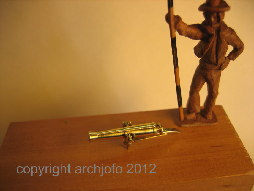

Hier zwei Bilder nach dem provisorischem Zusammenbau der ersten Drehbasse.
Die weiteren Bilder zeigen die fertige Drehbasse.

bin entzueckt, der mann mit der feile ROCKT

Hallo Johann!
Klasse! Klasse! Klasse!
Wirst du noch ein kleines Roh andeuten (zur Entzündung der Ladung)?

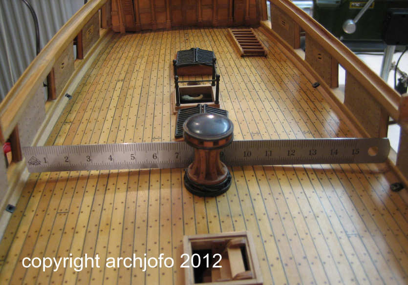

ich habe eine Frage bezüglich deines Schiffchens.
Mir ist aufgefallen, dass das Deck bei deine Kreole keine Wölbung senkrecht zur Schiffachse hat (alle erste Bild in Baubericht). Ist das so? Ich befinde mich momentan in eine Diskussion und es interessiert mich sehr. In meine Sammlung habe ich Schiffezeichnungen diese Periode gar nicht. :nixweis:

Erstklassige Schlosserarbeit :ok: :ok: :ok: :ok: :ok: :ok: , Du hast ein feines Händchen für den Modellbau. :respekt:

Hallo Kollegen,
so nun kommt der Moment der Aufklärung.
Natürlich hat mein Schiffchen eine Wölbung. Was für ein Katastrophe, wenn das nicht so wäre. Nicht auszudenken .... :bang:
Aber schaut selbst:
PS: Bitte nicht an den nicht ausgerichteten Aufbauteilen stören, die sind noch nicht befestigt und nur lose aufgelegt.

Danke Johann!
Genau wie ich vermutet habe! - Spätere Schiffe haben wesentlich kleinere Wölbung als aus frühere Epochen.
Dazu habe ich später in Diskussion über Offizierkajüten eine „Cross Section“ gefunden.
:S …Ich habe nie gezweifelt, aber Spanten haben mich echt irritiert. :hey:

Dieses Photo beantwortet Saschas Frage wohl besser als 1000 Worte. Dein Deck ist wirklich museumsreif! Und ich weiss wie abgedroschen dieses Wort ist und benutze es trotzdem.

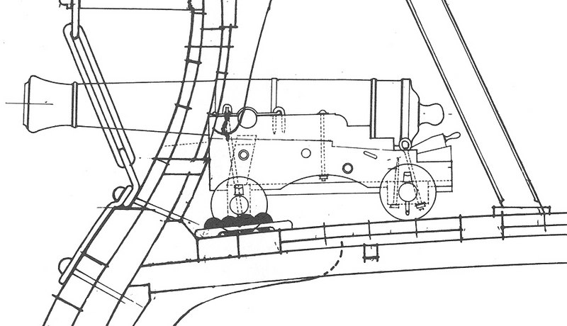

im Zusammenhang mit der Thematik Deckswölbung hätte ich hier eine interessante Quizfrage:
Wie wurde bei französischen Schiffen die Deckswölbung im Bereich des Wasserganges an den Geschützlafetten ausgeglichen, damit die Kanonen mehr oder wenige waagrecht standen?

OK, ein kleiner Tipp: Die Räder waren bei den französischen Lafetten gleich groß!
Welche Möglichkeit gibt es also noch ...? :idee:

Ich weiß! Ich weiß! Jetzt aber echt… :tanz:
Die Achsen wurden auf verschiedene Hohe gestellt!
Beweis:
