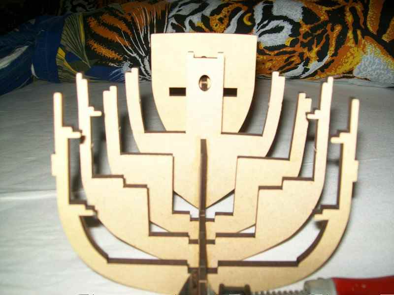

213
Sonntag, 11. November 2012, 16:32
Nee, das hab ich anders verstanden und meine Ausführung bezog sich nicht auf die Zellen.
Was ich jedenfalls meinste, war folgendes:
Das unterste Deck hat ja am Bug und am Heck jeweils ein Schott. Dafür waren ja nun in den letzten Ausgaben die Wände dabei.
Sie verbergen die Hohlräume am Bug und Heck. Diese Schotts sind auch mit Türen versehen und in den Türen ist ein Fenster welches mit einem Gitter ausgestattet wird.
Mein Vorschlag bezog sich halt darauf, dass man in diese Hohlräume jeweils eine große LED verbaut damit durch die Türen noch Licht scheint.
Gruß Mickey

214
Sonntag, 11. November 2012, 20:27
Jep so hab ich das auch gemeint. Hier im gestrichelten Bereich also. (der gelbe ist der einsehbare, der gestrichelte der Hohlraum dahinter.)
Was sagst du dazu, Frank?
Gruß Nicki

222
Dienstag, 13. November 2012, 12:15
Hiho
hier mal flott ein Bildchen meines Decks
Hoffe es gefällt soweit :kaffee:
Links und rechts, dort wo die Trennwände der nächsten Ausgaben montiert werden (die mit den Türen drin) habe ich nicht weiter beplankt (sieht man ja eh nicht mehr!).
Jetzt muss ich das Deck noch abschleifen, mit Porenfüller besprühen und danach erneut schleifen. Dann sollte es ausreichen, denk ich.
Die Löcher, Spalten etc für die Bauteile (die Gefängniszelle etc) werde ich nicht auschneiden, sondern stattdessen die Zapfen an den Bauteilen selbst entfernen.
Einen Schlitz habe ich zwar geöffnet, aber darüber kommt später ja die Gefängniszellenwand :)
BB, Rob
