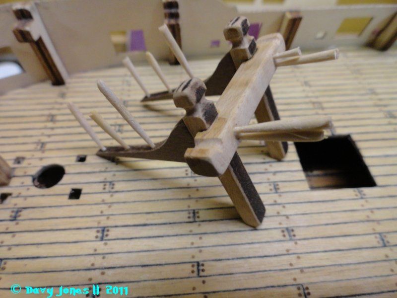

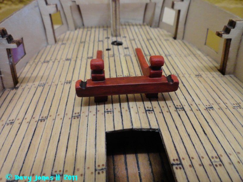

Ich habe mich zum wieder Warm werden, mit der Ankerbeting befasst, nichts grosses, ein paar Einkerbungen gefeilt, ein paar Löcher gebohrt und die Dübelungen mit Zahnstochern angedeutet.
Nach der Pinselei, sieht man von den Dübeln leider nichts mehr :!! , aber sie sind dran.
Da der Ofen zwischen der Beting stehen wird, habe ich die Beting rot bemalt und mit ein wenig schwarz gealtert.

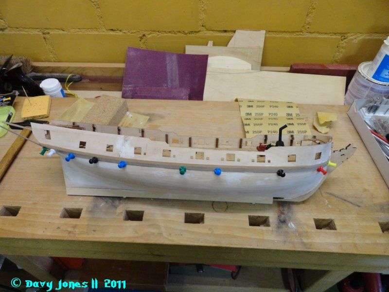

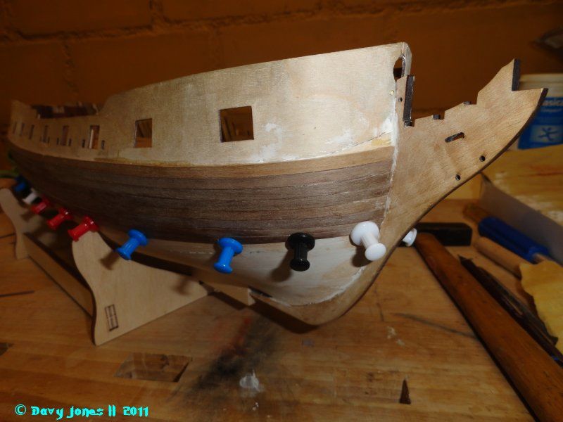

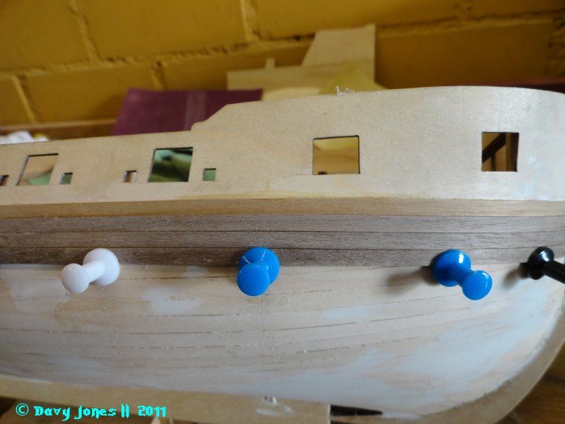

Anschliessend habe ich mich endlich motivieren können mit der Zweitbeplankung anzufangen. :D
Die Problemzone Heck :!!
Und das etwas kleinere Übel der Bug :!!
Da ich mit der Biegezange von Amati nicht so recht umgehen kann und mehr Ausschuss produziere, als etwas anderes, bleibe ich beim guten alten wässern und heizen, um die Planken in Form zu bringen. Für das Verleimen werde ich Ponal Express verwenden und die Planken mit Stossnadeln fixieren bis der Leim getrocknet ist. Geht etwas länger als mit Sekundenkleber, aber das ist mir wurscht. :lol:

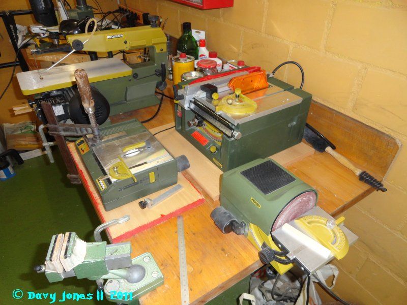

Der Arbeitstisch, mal endlich etwas aufgeräumt
und den Maschinenpark sieht man auch mal wieder

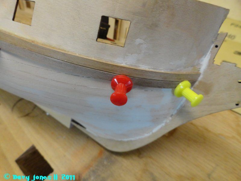

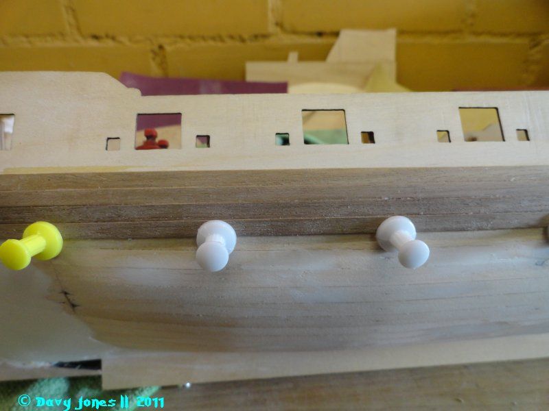

Ich bin wieder an meiner Lieblingsarbeit angelangt und es geht und geht nicht vorwärts. Aber das liegt wohl an meiner Arbeitsmethode, je komplizerter umso besser. :bang: Ich beneide daher jeden Plastikmodellbauer, aber thats Life. :D Manchmal könnte ich das Ding schon an die Wand schmeissen, aber so leicht gebe ich nicht auf. Irgendwann ist der Rumpf dann beplankt, obwohl ich nur wenige Plankengäge schaffe, wenn ich dann mal dran bin. So nun genug mit dem Gejammer, hier mal ein paar Bilder, nicht, dass Ihr meint, ich mach nix. :baeh: :D
Entgegen dem Bauplan habe ich den Unterspiegel noch nicht montiert, daher enden die Planken erstmal frei Schnauze. Der Unterspiegel wird mit einer waagrechten Beplankung versehen und die Übergänge zur Rumpfbeplankung mit einer Zierleiste kaschiert. Irgendwann mal. :D

Vielen lieben Dank für Euere Motivation. :ok: Einen grossen Bammel vor der Beplankung habe ich eigentlich nicht mehr, aber damit steht und fällt zum grossen Teil das Aussehen eines Modells. Im Heckbereich bleibt mir an einigen Stellen, keine andere Wahl, als mit Butten zu arbeiten. Dem einen Modellbauer graust's vor der Takelage und bei mir ist es eben die Rumpfbeplankung. ;( Was mich aber noch viel mehr nervt ist, dass ich noch ein drittes Mal an den Rumpf darf, um die Kupferung anzubringen. Somit verschwindet die Beplankung grösstenteils, ist vielleicht auch ein Vorteil, so unter dem Motto : Decks zu, dass es niemand mehr sieht. :abhau:

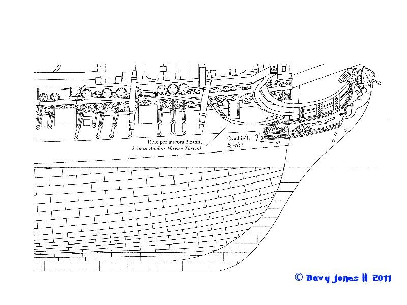

Hier mal ein Ausschnitt aus dem Plan, da sieht man besser, was noch Sichtbar sein wird.
Sergio

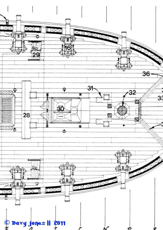

Was ich immer noch nicht ganz verstanden hab: Sitzt der Herd eigentlich laut Plänen tatsächlich zwischen den Knien der Ankerbeting oder ist letztere ein Fehler des Bausatzes? Ich hätte sie tiefer vermutet und Stef hat ja auf die gleiche Frage ähnliches angedeutet? :nixweis:

Der Ofen steht in der Tat zwischen den Knien der Ankerbeting. Die Kaminöffnung im Backsdeck, lässt darauf schliessen, dass der Ofen dort steht.
Im AOTS der HMS Pandora übrigends auch schön zu sehen, die Pandora ist zwar keine Swan Class Sloop, aber auch ein Schiff Sechster Klasse und vom Bau her eben sehr ähnlich, wie die Pegasus.
Da ist sogar noch ein Schott mit Türen eingebaut, aber dafür habe ich auf der Pegasus fast keinen Platz, daher lasse ich es weg. :pfeif:

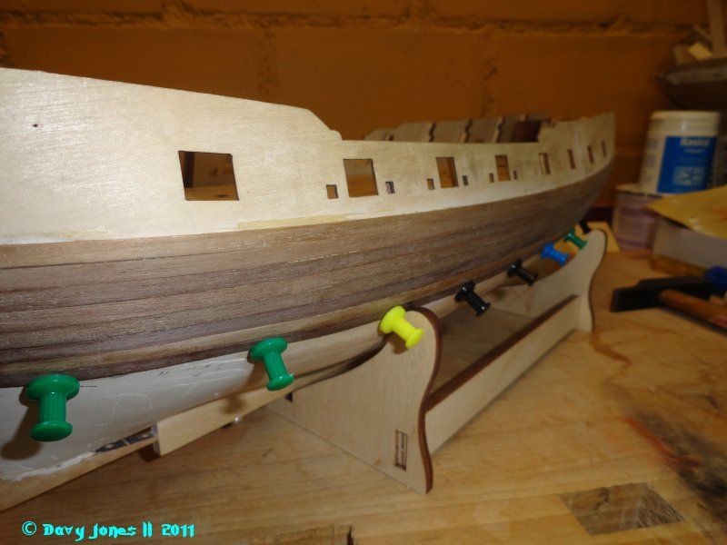

Die Zweitbeplankung ist mittlerweile bereits über der KWL und ich denke, es ist weniger Aufwendig weiter zu planken, als aufspachteln und zu verschleifen, von der Schweinerei mit dem Schleifstaub mal ganz zu schweigen.
Hier mal der aktuelle Stand, es geht langsam vorwärts, ich weiss, aber immerhin es geht vorwärts :D
Im Bugbereich sind nun auch die ersten Planken zu verjüngen.
