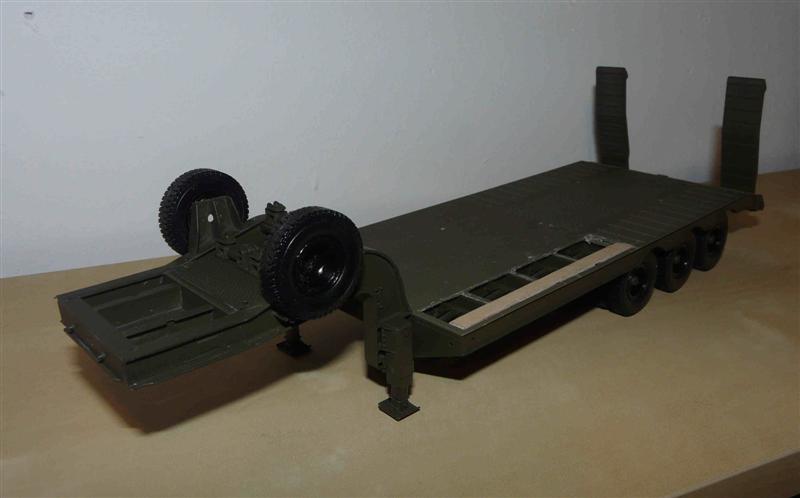

Alles klar jetzt mit fräsen, schleifen und "ausdünnen"....?
Ach so, und setzen kann sich der Fahrer jetzt auch. Nur noch den Sitz für den Chef (Ist wohl der Beifahrer, wie bei mir zu Hause.... :roll: ) dann kann ich das Innenleben einbauen und die Hütte endlich schließen.
Eine Lösung für die Windenseile habe ich jetzt wohl auch und das heißt, ich kann beim Bau endlich ein wenig weitermachen und die Zugmaschine endlich beendet.... :tanz: Später mehr.....

Hallo Andreas,
aaaahh, jetzt ja...
und falls es noch zu sehr aufträgt, eine kleine Nut in die Bretter?
Schön auch zu sehen, dass du alle Stellen, die frei von Auswerfermarkierungen sind, rausgedremelt hast und nur noch die stehen lässt, an denen du richtig nacharbeiten musst!
Spachtel-Gruß
Thorsten

[...]Alles klar jetzt mit fräsen, schleifen und "ausdünnen"....?[...]
Logen! Hatte ich vorhin schon kapiert ^^
[...]Schön auch zu sehen, dass du alle Stellen, die frei von Auswerfermarkierungen sind, rausgedremelt hast und nur noch die stehen lässt, an denen du richtig nacharbeiten musst![...]
Sieht man die auf den Zwischenstegen überhaupt von unten? Liegt die Ladefläche da nicht eh auf dem Rahmen auf? O mann...immer die Fragen...wenn überhaupt, würde ich nur die am äußeren Rand weg machen. Da bin ich ehrlich gesagt zu faul dafür. Wenn man die Auswefermarken nicht direkt sieht... :pfeif:
Also, wenn das erste Bild von unten, und die anderen beiden von oben sind, dann verstehe ich den Aufwand auch nicht.
Bin aber auf den weiteren Fortschritt gespannt, vielleicht erschliesst sich mir dann ja der Aufwand, den du betreibst.

.... hmmmmmm :idee: ...wenn ich´s mir so recht überlege habt Ihr da auch wieder wahr. :nixweis:
So langsam verstehe ich mich selber nicht mehr. Scheint fast so ein bißchen, als ob ich mich da etwas im Detail verrannt hätte. Da beherrsche ich ja ziemlich gut..... :D
Im Übrigen, Thomas, ja das erste ist unten die zwei anderen Bilder oben.
Ich glaube ich leg die Ladefläche mal auf den Rahmen und schaue nach was man überhaupt noch sieht....
ObenUntenGruß,
A.

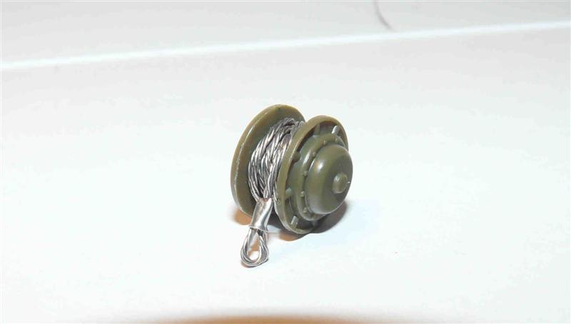

Und zum Schluss habe ich noch eine der beiden Windentrommel für Euch. Ich habe da mal ein bißchen rumprobiert, wie ich ein gescheites Stahlseil hinbekomme und das ist das Ergebnis:
Trommel bekommt natürlich noch Lack, und die nächste Trommel bekommt auch etwas mehr Seil, aber ich bin eigentlich ganz zufrieden. Geht natürlich an einigen Stellen noch besser aber Übung macht bekanntlich den Meister....

Die Seilwindentrommel sieht übrigens schon echt prima aus. Wo ist das Seil her, ist das so im Bausatz oder hast Du Dich da beim "Aftermarket" bedient, oder ist das selbst gedrillt.... :hey:

Das Seilwindenseil? Na :hey: :hey:

kann mich meinem Vorschreiber nur anschließen, das Drahtseil sieht sehr stabil aus! Bleibt das nicht abgerollt an der raufgezogenen Last liegen? Wenn ja, erst denken, dann kleben...

Das Seil ist aus vier dünnen Drahrlitzen mit der Bohrmaschine gedrillt, die Litzen sind aus dem Haltedraht einer "Halogenlampensystemabhängestrippe" - geiles Wort - befreit. Vorteil, kostet wenig sind 15 oder 20 Litzen drin und die sind schön dünn. Dann bleibt das Seil trotz vier Litzen einigermaßen flexibel, gerade so wie es soll. :)
Die Kausche habe ich einfach gebogen, gekürzte Aderendhülse drüber und mit der Krimpzange geklemmt. Geht sicher noch besser in der Umsetzung, hat aber schon was. Ich habe ja noch ein paar Transporter da werde ich schon noch ein paar bessere Kauschen hinbekommen....
Was meinst Du mit Deinem Hinweis Thorsten. Das Seil soll unten aus der Trommel laufen, damit es liegen bleiben kann...? Würde wohl Sinn machen, ist in der Bauanleitung zwar anders angegeben aber was verstehen die Chinesen schon davon.... :D

das mit dem Seil hängt von der Fracht ab...
Wenn der LKW? aus eigener Kraft hochgefahren ist, ist das Seil natürlich im aufgerollten Zustand auf der Rolle. Wurde er aber hoch gezogen, hängt das Seil noch am Abschlepphaken, also in diesem Fall nicht vor der Entscheidungsfindung das Seil eventuell an der Rolle festkleben, sonst gibt es nichts mehr zu entscheiden.
Dass das Seil eher oben als unten aus der Rolle läuft, könnte ich mir aber schon vorstellen. Unten wäre vermutlich zu nah am Boden, dann könnte man das Schleppgut nicht so weit rauf ziehen?!

Aha! Gedrillt. Du baust doch 1:35 - wie dick ist dann das Seil mit vier Litzen?!? Fällt mir gerade noch so ein... :pfeif:
Bin gerade am überlegen, wie unsere SLT's das Windenseil haben; auf- oder abgerollt :nixweis: Keine Ahnung, kann ich mal schauen. Die Anschlepper für PKW haben es ebenfalls unterschiedlich. Ich hab das Seil von meinem Anhänger je nach gebrauch unterschiedlich.
Steht er lange: aufgerollt, Seilwinde und Deichsel abgedeckt.
Brauch ich ihn öfter: abgerollt, hinten eingehakt ->allzeit bereit.

Ach so, jetzt schnall ich das. Das Seil und die Trommel bleiben beweglich, insofern wäre das nicht das große Problem. Und ich werde es mal oben aus der Trommel laufen lassen, entspricht dem Vorschlag der Bauanleitung und würde so auch sauberer ablaufen.
Wie Dich das ist Dominik? Ich würde mal sagen vielleicht einen halben bis einen ganzen Millimeter, naja eher einen Halben. Würde dann so in etwa einem 20 mm Stalseil entsprechen, dass müsste doch passen oder?! :nixweis:

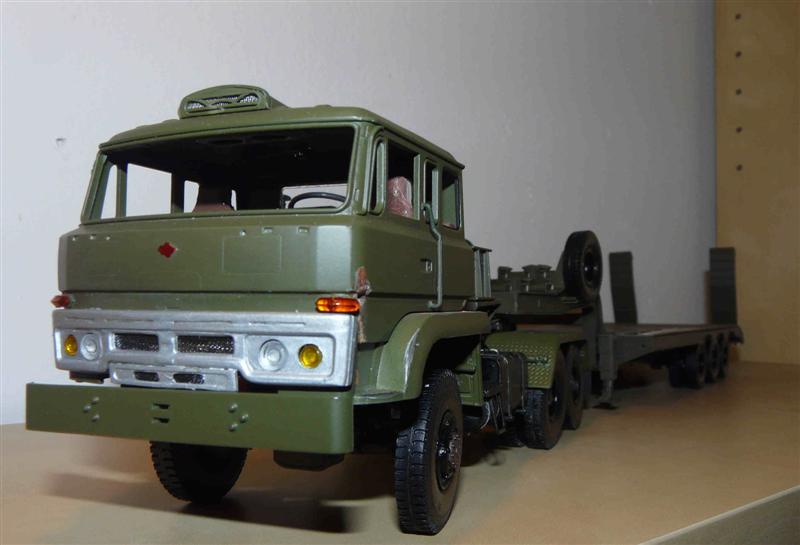

Mittwoch, 13. Februar 2013, 19:03
Na dann, wenn ich so freundlich aufgefordert werde, will ich doch auch mal "Weitermachbilder" zeigen, denn natürlich war ich folgsam und habe weitergemacht. ;)

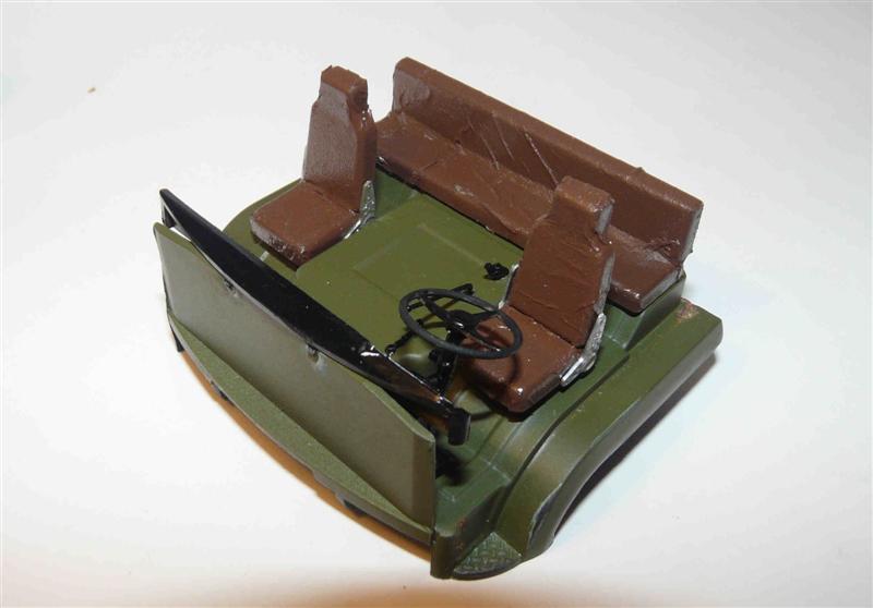

Primär mal an der Zugmaschine, die anstehenden Parketarbeiten lassen den Trailer gerade so ein bißchen ins Abseits rutschen... :roll:
Naja, Zugmaschine muss auch mal komplett werden. Ich habe also die Inneneinrichtung fertig gemacht und die, leider sehr brüchigen, :motz: Instrumentendecals verarbeitet. Mit ein wenig Weichmacher und Geduld und dank der "Fitzelligkeit" sowie der schlechten Sicht auf´s Armaturenbrett im zusammengesetzten Zustand sind die erlittenen Verluste an der Anzeigefront dann doch nicht soo schlimm, mich nervt es aber etwas.... :nixweis:
Anosnten viel Kleinkram: Die erste Scheibe hinten sitzt, wie die Windschutzscheibe eingebaut werden soll muss ich erst noch rauskriegen, da passt nämlich leider nicht wirklich viel zusammen :idee: , und ein paar Anbauteile an der Kabine sind dran. Leider passen die verwendeten Farbtöne von der Dose (Kabine) und dem Glas (Anbauteile) nicht wirklich zusammen obwohl beide den selben Tamiya Zahlencode haben. X( Da muss ich dann wohl noch mal neue Farben besorgen und das überarbeiten. Aber so langsam wird er.
Lage der Winden sieht man jetzt übrigens auch mal Dominik.... ;)
Also, Bauzustand und ein paar Details:
So, soweit. Gut übrigens dass ich mir mit dem Motor Mühe gegeben habe, so hoch wie die Kabine auf dem Ramen sitzt, sieht man doch einiges unter den Kotflügel durch....
....ich frage mich bloß wie die bekanntermaßen riesigen Chinesen da eigentlich rauf kommen sollen..... :idee:

Mittwoch, 13. Februar 2013, 19:47
Schaut schon echt geil aus,
planst du noch ein Washing, bzw. leichte Verschmutzung des gesammten Zuges?

Donnerstag, 14. Februar 2013, 10:15
Hy Fipps,
ja so ein bißchen Strassenstaub wird schon noch drankommen, mal sehen wie ich das hinbekomme. Vielleicht versuche ich mich auch mal mit ein wenig "Schlamm" an den Radläufen, so mit Holzleim und fein gesiebter Erde, da gibt´s ja Möglichkeiten.
Lass Dich einfach überaschen wie er dann in der Galerie steht, wenn er fertig ist.
Dank für´s Lob übrigens.
Ihr anderen pennt mal schön weiter, die nächste Bilder gibt´s dann in der Galerie, hier ist jetzt Feierabend.
SchlussGruß,
A.

Donnerstag, 14. Februar 2013, 22:13
....uuuuuund...hab ich da vorhin nichts von zweiter Seilwinde gelesen :hey: ?(
He Andi :!! , so kannst Du uns doch nicht aus dem Schlaf reissen, ein Stückchen hinwerfen und verhungern lassen, bis er in der Galerie auftaucht ;(
So sieht er schon sehr interessant aus. Da hast Du wirklich sehr gute Arbeit geleistet bisher. :ok: Fein fein, Lob! Is'n cooles Gerät.

So Ihr Nasen,
ein bißchen was aus dem Land der Dschunken...
Die zweite Seiltrommel ist nun auch gerollt, das Seil eingeschwärzt und so sitzen die beiden Trommeln nachher drauf. Hatte natürlich die zweite Trommel erstmal falsch herum gewickelt.... :bang:
Und dann, das hatten wir noch fast gar nicht, mal was Neues vom Auflieger. Der ist so klammheimlich, stiill und leise vor sich hin entstanden und sieht inzwischen so aus.....
Und der Versuch mal das ganze Gespann auf´s Bild zu bekommen, gar nicht so einfach, da muss ich mal mehr Licht zum Ausleuchten hinstellen. Aber für einen ersten Eindruck reicht es ja vielleicht.
Jau, das war´s auch schon wieder, heute mal kurz und bündig. Mehr, wenn mehr fertig ist. ;)

Dienstag, 5. März 2013, 14:51
kurz und bündig:
hast Du schon eine Idee mit dem Aufliger seine Bohlen? :D
  • »RODMAN« ist der Autor dieses Themas
Beiträge: 2 148
Realname: Andreas
Wohnort: Am Fuß der Eifel
240
Dienstag, 5. März 2013, 15:22
Hy Dominik,
jipp habe ich. Auf den Bildern vom Trailer kannst Du die erste Bohle schon sehen. Sperrholz 1mm, heißt im Baumerkt "Flugzeugmodellbauholz" :roll: passend geschnitten und mit der Schlüsselfeile im Bereich der Träger ausgefeilt damit die reinpassen. Das ganze sitzt ganz gut, ist halt ne Fleißaufgabe .... :motz:
Zum Schluss kommt dann noch etwas Farbe / Beize o.ä. ins Spiel und fertig ist die Hartholzbohle!
