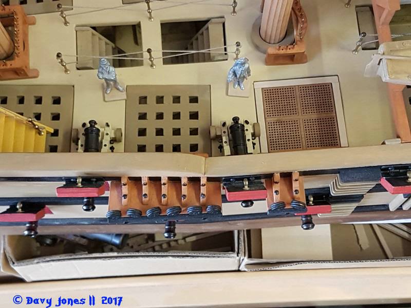

Solche Grätings gabs in Echt nicht, :pfeif: die Wummen mussten durch die Ladeluken auf die unteren Decks gebracht werden. Bei Schebecken gabs neben den Geschützen Grätings, wohl zu Belüftung des Unterdecks, Schmidt weiss es sicher genauer.

Das eigentliche Deck einer Schebecke war so stark gebogen, dass die Geschütze ganz schräg gestanden hätten. Deshalb gab es für sie eine Art Galeriedeck. Da die Schebecken beim Segeln sehr schräg lagen, musste das viele Wasser, das sie dabei übernahmen, rasch auf das eigentliche Deck abfließen, von wo es durch Speigatten zurück ins Meer gelangte. Daher die vielen Grätings.

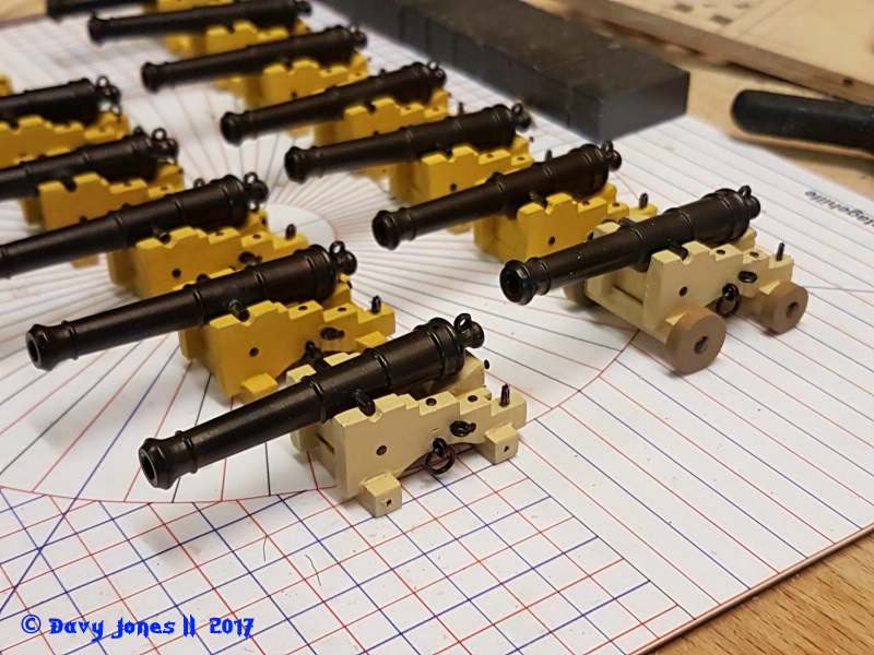

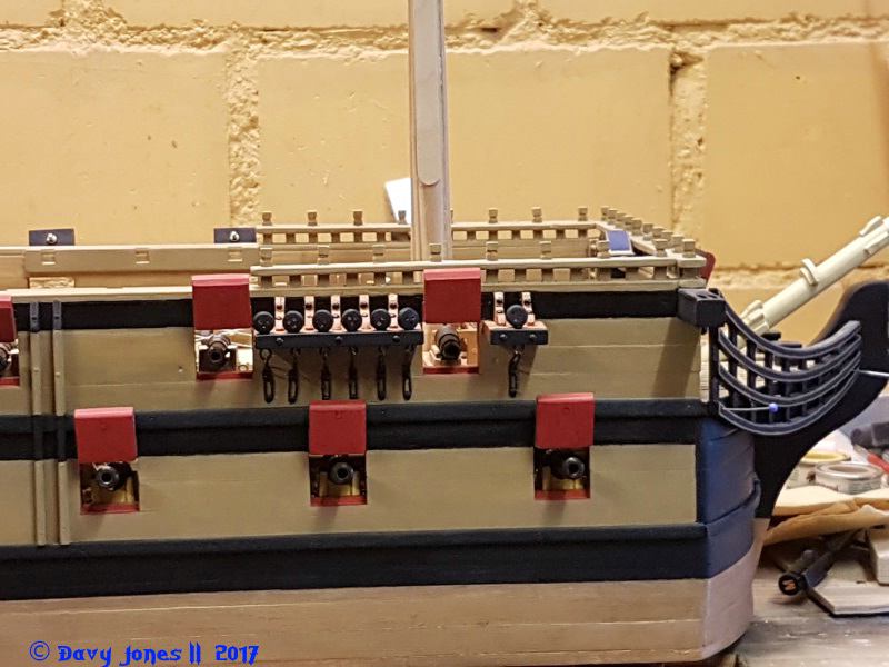

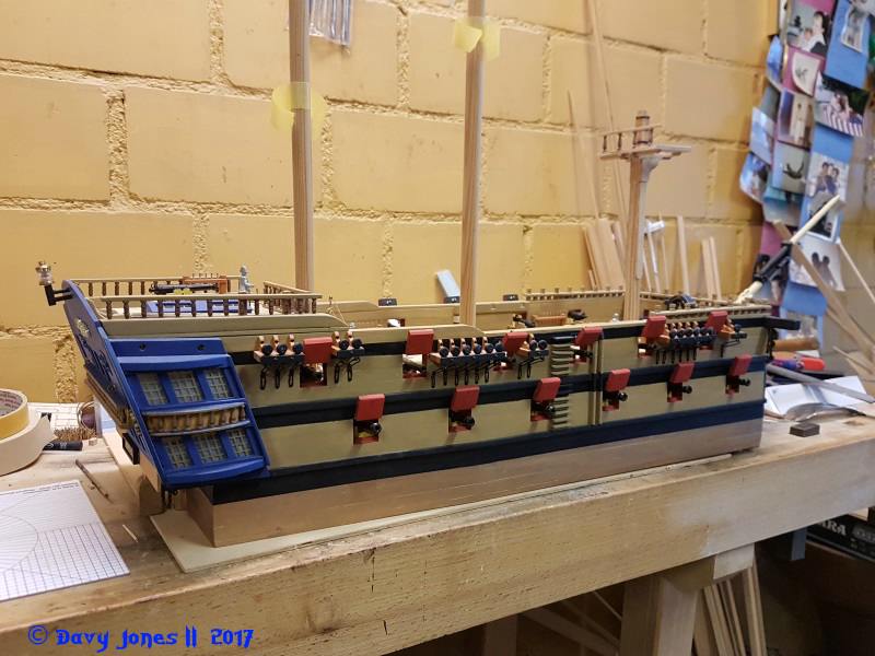

Die 58 mm Kanonen der Hauptbatterie sind nun fertig, endlich. :D
Eingebaut siehts dann so aus.
Was für eine Breitseite, 11 Kanonen und 1 Karronade. :abhau:

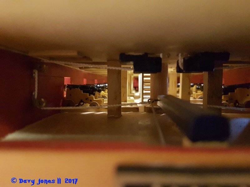

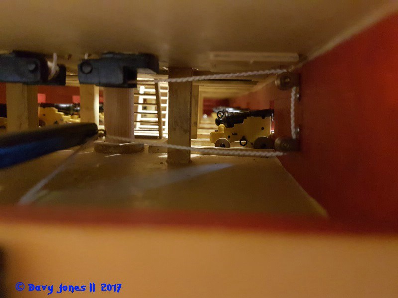

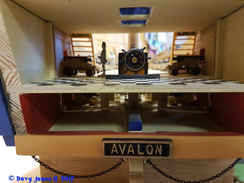

Ich konnt's nicht lassen und wollte die Batterie von innen sehen, also weg mit dem Heckspiegel, nun ja, viel gabs nicht zu sehen. :pfeif:
Die beiden Decks mit der Ruderanlage, sind noch interessant.

Saubere Geschütze, Klasse gebaut.
Wummen vielleicht etwas weniger Glanz,
aber Top :ok: :ok: :ok:
der Franz :abhau:

sind sehr schön geworden Deine Wummen. :ok:

Vielen Dank für die Blumen, der Glanz kommt vom Brüniermittel, ist aber nur so ausgeprägt auf den Fotos zu sehen.

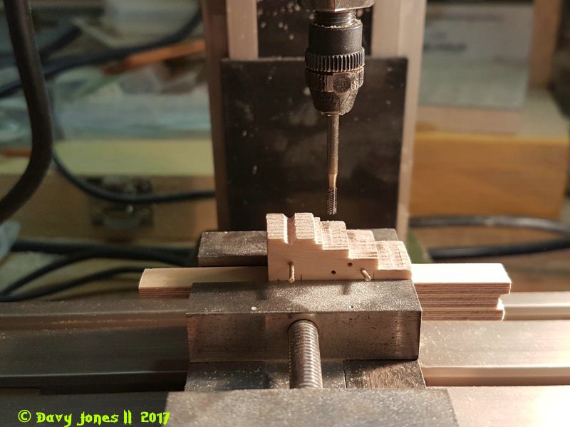

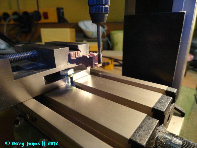

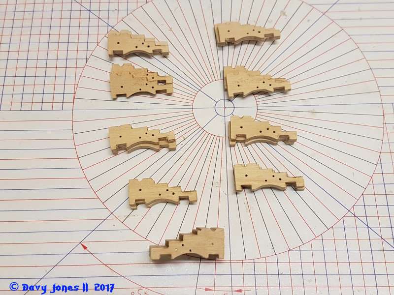

Ich bin immer noch fleissig am Lafetten herstellen, für die Kanonen auf dem Oberdeck.
Die Seitenwände werden für je 2 Lafetten gebündelt.
Und auf der Fräsmaschine in Form gebracht.

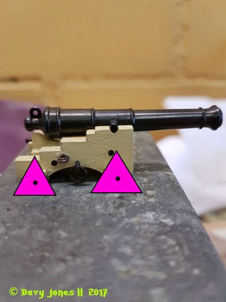

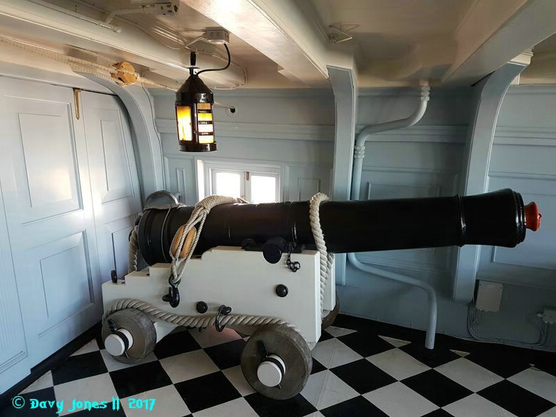

Diese Kanone von der Kajüte der Victory, hat mir keine Ruhe gelassen.
Somit gibts auch auf der AVALON 2 Wummen in der Achterkajüte, nun sind's 28 Wummen. :D

richtig schön geworden die Wumme, ist auch ausgesprochen Lehr - und Hilfreich, dass Du die Herstellung zeigst.

Raffiniert! Quadratische Räder und das gute Stück rollt nicht mehr in der Kajüte umher!

Viele Wege führen nach Rom, man kann die Lafettenwände auch auf einer Dekupiersäge zusäbeln, das gibt aber viel zu feilen. Kleinere Lafetten stelle ich meistens aus einem Stück Buchenholz auf der Fräsmaschine her.

Quadratische Räder :abhau: :abhau: :abhau: da kann man sich das takeln des Brooktaues sparen. :pfeif:

Der erste Lord der Marine, hat sich nach langer Analyse :idee: entschieden für........
Das da ??? :cracy:.........:schrei: Aye, das da.
Ah, endlich verstanden, die Dreiecke auf den Decks der Franzosen sind die Ersatzräder! Sogar mit Kugellager :-0
