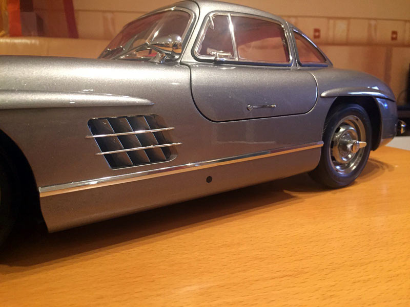

Trotzdem oder zur Ablenkung ein keines Update mit Schwellern:

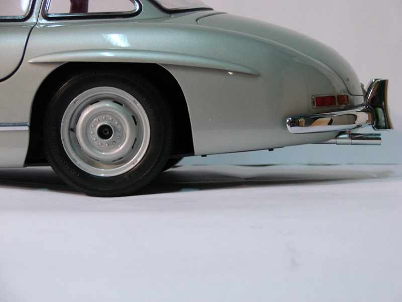

ja sehr traurig Roberto, aber Markus hat recht, in solchen Momenten zählen in der Tat ganz andere und nur noch wirklich wichtige Dinge.Leider tut sich hier ansonsten aber auch nicht mehr wirklich viel, die Sache neigt sich merklich dem Ende zu.Eigentlich hab ich den Wagen fertiggestellt, es fehlt nur noch ein Teil.Die Unterbodenverkleidung macht bei der Montage auch nicht so wirklich Freude, da es auch hier zu Passungsproblemen kommt.Da der Auspuff aus Plastik ist, bin ich selber tätig geworden.Er ist mit etwas Geschick aus Alurohren und Profilen realisierbar, da er mit nur einem Endtopf, recht einfach aufgebaut ist.

Mensch Rosi,
was machst Du für Sachen.
Ich hoffe es geht inzwischen wieder und es ist Besserung in Sicht.
Dabei gerät der Benz ja nun wirklich zur Nebensache.
index.php?page=Attachment&attachmentID=315205
index.php?page=Attachment&attachmentID=315206
Sieht echt Super aus. :respekt:

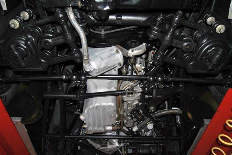

bevor die Bodenmontage!
er hatte den Schlauch zu senken Öl vergessen
real
das Modell
Änderung
herzlich

2 353
Freitag, 28. Oktober 2016, 23:58
Öl an den Waserkühler?
2 354
Samstag, 29. Oktober 2016, 05:29
gibt es zwei nebeneinander Kühler
1 große Wasser links
1 schmal für Öl rechts

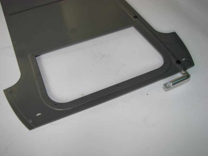

Ich habe ein Problem mit den Türen; Links ist der Spalt in der MItte größer, und sie fällt einfach zu - rechts ist der Spalt kleiner und die Tür geht schwer auf, hat dann eine gewisse Haltekraft - Hat jemand einen Tipp wie ich die Haltkraft bei der linken Tür auch haben kann? Oder ist das ein Fehler - bitte beschreibt mir, wie die Türen bei euren Modellen öffnen und schließen. Vielen Dank!
LG, Sascha
2 356
Sonntag, 30. Oktober 2016, 21:24
Hallo Sascha,
bei unterschiedlichem Spaltmaß ist vermutlich eines der Scharniere verbogen, oder es liegt an Tür selber bzw an der dafür vorgesehenen Dachlagerung der Scharniere. Einstellung der Haltekraft nach der Anleitung über die beiden Schrauben im Dach. Im übrigen wurde darüber in einigen Beiträgen bereits ausführlich berichtet ;)

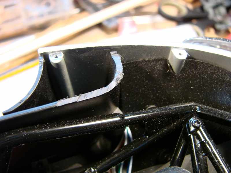

Ich fahre die Nummer 97
haben Sie das gesehen?
die echten Auto
das Modell
Was denken Sie?
werden Sie Ansprüche in Eaglemoss machen?
wie für Spuren von Abgüssen auf Chrom Scheinwerfer?
herzlich

Hallo petrolette,
ich bin leider noch nicht bei dieser Ausgabe aber das sieht ja grausam aus. :motz: :bang:
Bin mir aber nicht sicher was man da machen kann, dazu muss ich das erstmal live sehen.
2 360
Dienstag, 1. November 2016, 18:12
Hallo Kelpo,Petrolette,
die Verkleidungen sind aus Plastik, es ist also kein Problem den überstehenden Rand bis kurz vor die Befestigungslöcher entsprechend wegzunehmen. Geht beispielsweise gut mit einer Feile.
Das sieht dann so aus :
2 361
Dienstag, 1. November 2016, 19:46
tatsächlich ist dies mein Job
Ich gehobelt und geschliffen
aber es ist nicht normal, dass wir diese verpflichtet sind, zu tun!
herzlich

2 364
Mittwoch, 2. November 2016, 17:28
Ich gehe ein wenig härter
rasieren
Datei
schmirgeln
ist besser
herzlich
