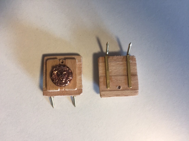

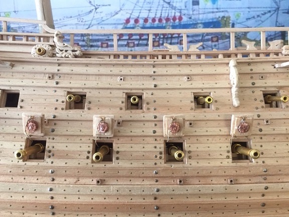

habe nun mit einer doch recht aufwendigen Arbeit begonnen – dem Herstellen der Stückpfortendeckel.
Als Grundkörper dienten dabei die damals aus dem Rumpf ausgeschnittenen Plankenbereiche.
Diese wurden auf der „Innenseite“ mit Brettchen verstärkt.
Meine Scharniere habe ich wieder aus Ätzteilresten hergestellt.
Im Gegensatz zur ursprünglichen Idee die Scharniere voll herzustellen, habe ich mich für vereinfachte
„Imitate“ entschieden.

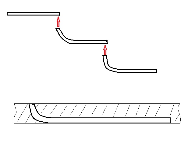

Der Grund ist, dass man a) eh nicht viel sieht, aber was viel wichtiger ist, b) schön nah an den Rumpf rankommt.
Diese Skizze soll das mal anschaulich darstellen:

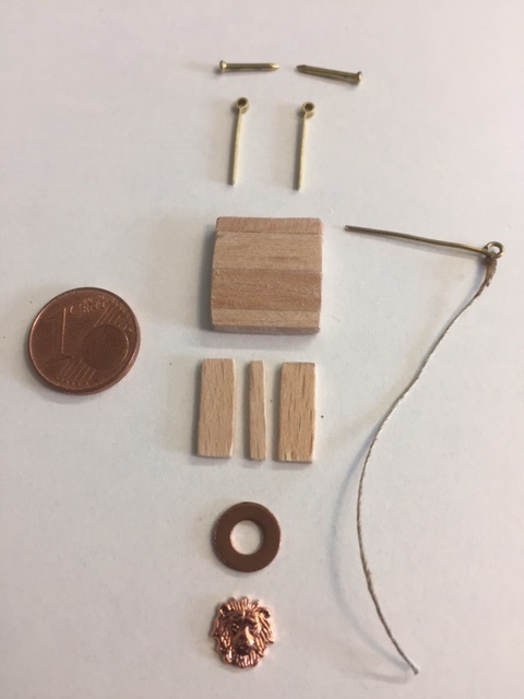

Hier nun die Elemente, aus denen 1 Stück Pfortendeckel besteht.
Die Löwenköpfe habe ich nach viel Recherche in den USA entdeckt. Es waren die letzten 48 Stück.
Sie bestehen aus Metall, sind aber vom Relief her recht flach gehalten.
Um ihnen mehr Tiefe und umlaufend ca. 0,25 mm mehr Größe zu verleihen, habe ich sie auf eine Kupferunterlegscheibe
geklebt.
Zuerst hat mich etwas der Kupferfarbton gestört, aber ich wollte sie nicht mit Messingfarbe behandeln, da sich ansonsten
die doch sehr feinen Reliefstrukturen leicht zugesetzt hätten.
Und da der Kupferfarbton auch noch an anderen Bauteilen des Schiffes präsent ist (Halteeisen der Juffern, Ringe auf Deck und an Grätings),
gefällt mir der Metallmix nun schon wieder recht gut.
Auch am Schiff macht die Befestigungsmethode der Pfortendeckel einen guten Eindruck.
Und richtig stabil ist das Ganze auch noch!

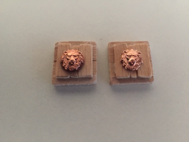

Hallo Ray, fertige mal ein Deckel ohne Unterlegscheibe unter dem Löwenkopf. Kann mir gut vorstellen das es stimmiger ausschaut.

Frank, ich werde demnächst gerne mal ein Vergleichsbild (mit und ohne Unterlegscheibe) einstellen,
damit Du Dir ein Bild machen kannst.
Allerdings werde ich dieses Detail nicht mehr ändern, da ich fast alle Löwenköpfe schon auf die Scheiben geklebt habe (Sekundenkleber).
Da hier Metall auf Metall klebt, ist es fast unmöglich, die Köpfe wieder schadlos von den Scheiben zu trennen, da sie Querschnitt nur 1 mm dick sind.
Und nach kaufen ist nicht, es gibt sie nicht mehr.

Folgendes Bild wird verdeutlichen, dass sich für mich der Aufwand einer Änderung nicht lohnt.
Sicherlich sind beide Varianten akzeptabel und auch hier gilt, viele Betrachter - viele Meinungen.
Auf Grund des stärker ausgeprägten 3-D Effektes werde ich bei meiner "Unterlegscheibenlösung"
bleiben.
Außerdem weiß ich auch nicht, wie die Löwenköpfe nach einem Aceton-oder Hitzebad aussehen würden.

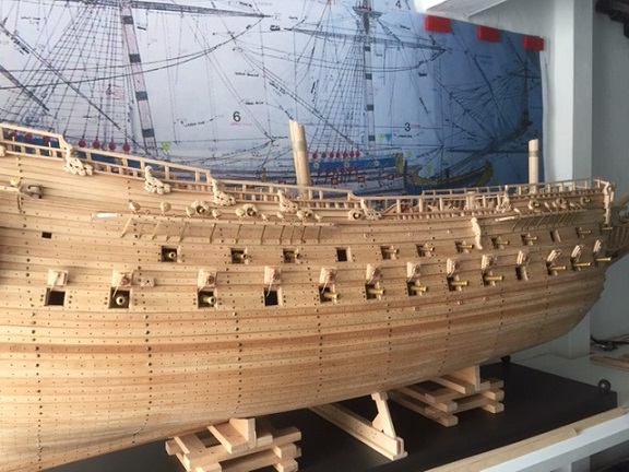

trotz Himmelfahrtausfahrt und schönsten Wetter, habe ich dennoch die Zeit gefunden,
die untere Batterie der Steuerbordseite mit den Pfortendeckeln zu bestücken.
Hier nun das Ergebnis:
Weiter geht es mit der selben Prozedur auf der Backbordseite.
