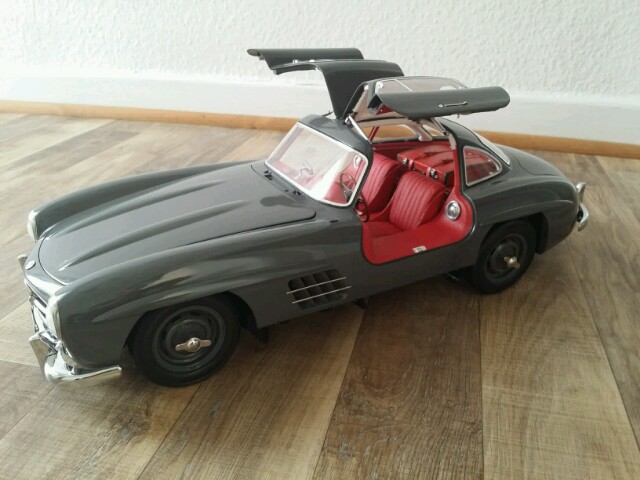

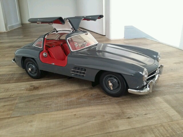

hier mal der aktuelle Stand bis Heft Nr.91.Unschwer zu erkennen ist, daß nun Karosserie und Fahrgestell "Hochzeit" gefeiert haben.Bevor es dazu kommt, müssen die Radkästen der letzten Ausgaben montiert werden.Das Fahrgestell in die Karosserie zu buchsieren ist dann der Nervenkitzel. Es klemmt hier und da, besonders an der runden Verkleidung, an welcher die Reling montiert ist.Diese muss nach vorne gedrückt werden, damit sie an der Kofferraumverkleidung vorbeikommt, erst dann rutscht das Fahrgestell in die Karosserie. Verschraubt wird das Ganze vorne mit zwei und hinten mit 4 Schrauben.Die nächsten 9 Ausgaben bringen dann noch die Schweller,den Auspuff,die Unterbodenverkleidung und noch ein Teil für den Motorraum,das wars dann und der Benz ist damit Geschichte.
Gruß, Peter

Freitag, 23. September 2016, 08:34
genau,es gibt auch einen Satz Radkappen in Wagenfarbe, oder eben die Schnellverschlüsse, denke das ist Geschmackssache . Vorbild zum Modell ist bzw war dieser hier auf dem Bild.
Gruß, Peter
Beiträge: 706
Realname: Markus
2 307
Freitag, 23. September 2016, 08:36
wobei man sagen muss, um Missverständnisse vorzubeugen, die Schnellverschlüsse (Rudge) sind nicht im Bausatz beinhaltet.
Mir persönlich gefallen die Schnellverschlüsse mehr.
