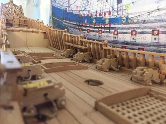

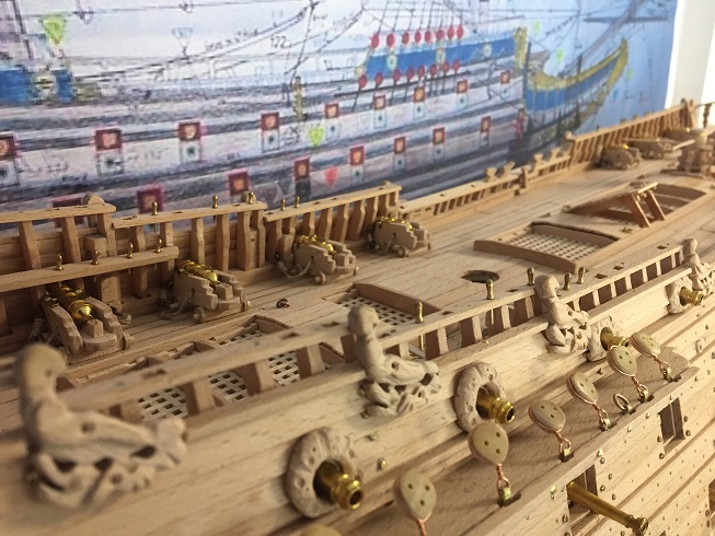

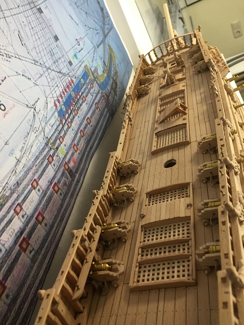

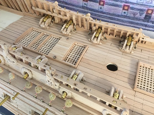

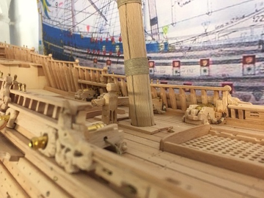

Hallo Martin,
die Rundungen sehen so eckig aus, weil die Geschütze auf Grund des untergelegten 3 mm Sperrholzdecks zu hoch gekommen sind.
Damit musste ich die Rohre tiefer legen, und die Elemente nachträglich umständlich ausschneiden. :bang:
Die Kanten wurden dann, wie richtig erkannt, noch etwas gebrochen.
Das schlechte Bier ist verdaut - darum jetzt hier kommentarlos die Bilder vom eingebauten Zustand...
Ich mag`s.

Hallo Ray, Gut geworden. Was mich etwas stört ist das Die Rohre etwas Kurz zur Länge der Lafette aussehen.
War das bei der Wasa so?

Hallo Ray,
ich bin bei Frank, mir sehen die Rohre auch zu kurz (nach hinten hin) aus, keine Ahnung ob das bei der Wasa so war :nixweis:

Moin Ray,
Ich denke mal, dieser Kompromiss, wegen dem eingefügten Deckholz und der Höhe der Laffetten ist dir gut gelungen. Ok in den Großaufnahmen sieht das alles etwas gedrungen aus, aber wenn man sich die gesamt Ansicht anschaut, dann stimmt es doch wieder und alles passt zusammen.
Wie immer eine wunderbar gelungene Arbeit von dir :ok: und das mit einem unverdautem Bier, im Bauch. :abhau:

Danke schön für Eure Meinungen.
Euer reges Interesse freut mich immer wieder.
Frank und Oliver…
…nicht die Rohre sind zu kurz, sondern eigentlich die Lafetten ein bisschen zu lang.
Man sieht es auch an den doch recht kurzen Abständen zu den Grätingssülls.
Ich wollte aber trotzdem die gleichen Lafetten verwenden wie auf der Back, es sind ja auch die gleichen Rohre.
Natürlich war das auf der WASA nicht so.
Aber wie Ronald richtig recherchiert hat, hatte ich das schon mal erwähnt.
Auf dem Oberdeck der WASA befanden sich unterschiedliche Kaliber in den unterschiedlichen Rohrabmessungen.
Da ich mich in einem sehr, sehr frühen Baustadium für Rohre von Aeronaut entschieden und diese auch gekauft habe,
sind es nun eben diese Rohre geworden.
Wichtig war mir, dass sie mit den Rohren auf den anderen beiden Batteriedecks harmonieren.
So, nun kennt Ihr die wahre Geschichte…

dann will ich jetzt auch mal ein wenig stubsen :
die Kanonen sind mir zu nackisch. Das solitäre Fangseil sieht einsam aus, da geht doch mehr :whistling: ... , vor allem da Du ja keine Takelage aufbaust, da ruht das Auge auf diesen Details , es muß ja nicht gleich das ganz große Programm sein ... ;)

Hallo Hans Juergen,
Wie Du richtig bemerkt hast, baue ich ohne Takelage.
Damit befindet sich mein Schiff im Gegensatz zu
Deiner tollen Missouri nicht im Gefechtszustand.
Dein Stubsen in Ehren, vielleicht klappt‘s ja beim
nächsten Modell ;-)

Hi Ray,
ich wollte nur anregen, die Takelung der Kanonen noch etwas zu pimpen , das andere ist ja klar (Platz, Deckenhöhe, Frau... :D )

Mittwoch, 17. April 2019, 20:17
Hallo Doc,
Ich habe schon gecheckt, was Du gemeint hast.
Aber: keine Takelage, kein Gefecht.
Also auch keine gefechtsbereit aufgetakelten
Geschützte.

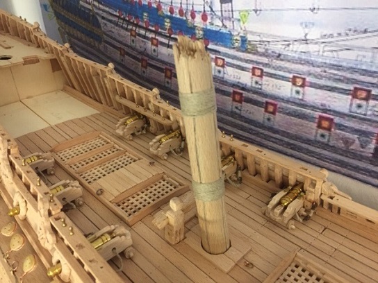

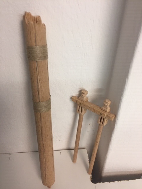

Hallo miteinander,
letztes Update vor Ostern.
Habe den Stumpf des Großmastes und die Großmastbeeting vom Meeresgrund geborgen und restauriert.
Nun haben diese Teile ihre letzte Ruhestätte auf dem Oberdeck gefunden.
Ich wünsche Euch allen was...

Da geht´s endlich in die Höhe, da isses auch schon wieder vorbei ;(
Naja...Platz, Deckenhöhe, Frau...das Thema hatten wir ja schon ;)
Sieht jedenfalls gut aus, auch wenn ein klein wenig fehlt :ok:

Hallo Ray
Wunderschöne Ansichten haste uns allen da geliefert .Beeindruckend deine Immitierten Mastbruch Maststummel,perfekt gelungen.
