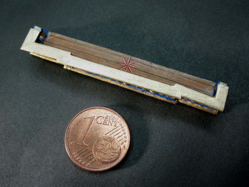

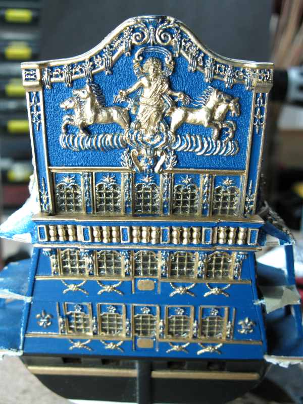

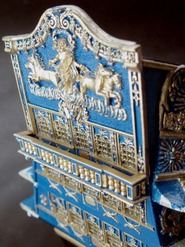

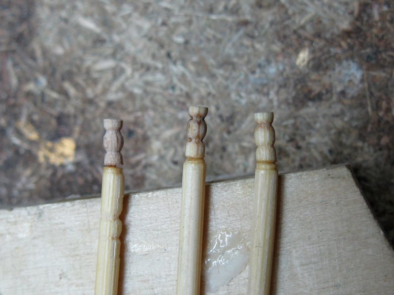

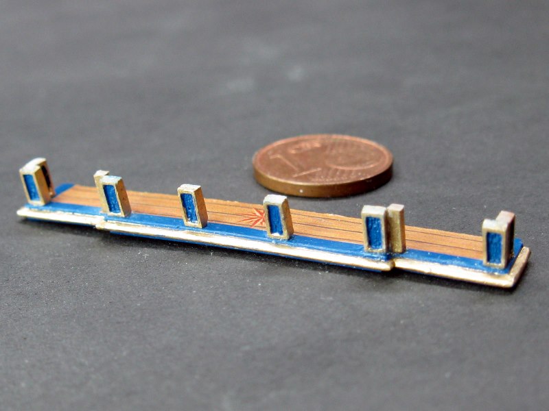

Nachdem ich das mit dem Drechseln der Bambuszahnstocher in den Griff bekommen hatte, konnte es an den Zusammenbau gehen. Dazu mussten zunächst einmal die rechtekigen Stützen in unwahrscheinlich genauem Abstand auf den Balkon aufgeklebt werden.

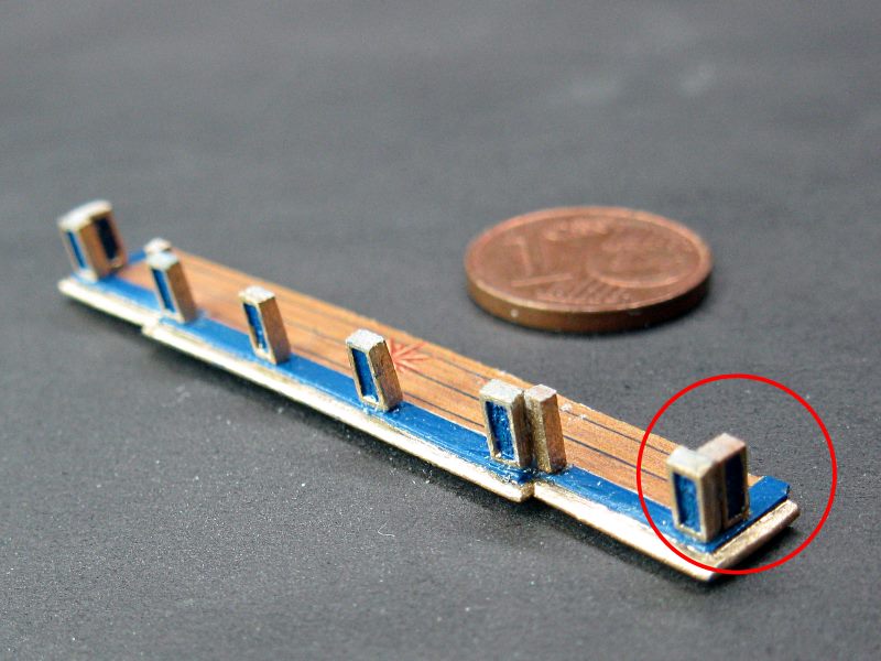

Die Stützen an den Seiten (roter Kreis) mussten schräg werden, da der Balkonboden ja ein gewisses Gefälle bugwärts hat, das es auszugleichen gilt.
Hierbei habe ich es mir leicht gemacht. Einfach zwei der gegossenen rechteckigen Stützen genommen, oben und unten die stirnseitigen Ränder abgeschnitten, schräggefeilt und dann oben und unten ein 0,5mm starkes Birnbaumplättchen aufgeklebt.
Zurechgeschnitten, geschliffen und angemalt und schon hat´s gepasst.
Dann konnte es mit den gedrechselten Stützen weitergehen. Auch hier habe ich mir eine pragmatische Lösung überlegt um die Dinger möglichst komfortabel auf den Balkon applizieren zu können :idee:. Zuerst die Stützen mit dem Skalpell von überschüssigem Zahnstocher befreit. Dann die Stütze mit einem Tröpfchen Sekundenkleber an ebendiesem Zahnstocher wieder angeklebt 8|. So hat man nämlich einen praktischen Handgriff, der einem das Schleifen und anpinseln enorm erleichert :).
Dann die freie Seite der Stütze auf richtige Länge und richtigen Winkel geschliffen und alles angemalt ( also nur die Stütze, nicht den gesamten Zahnstocher :rolleyes: ). Zu guter Letzt, nachdem die Farbe trocken ist, die Klebestelle einmal kurz knicken. Die Stütze hängt dann noch am Zahnstocher, lässt sich aber nach dem Ankleben am Balkon aber einfach trennen. Auch beim Anbringen dieser Stützen musste wieder mit absoluter Prazision gearbeitet werden...
...also Daumen mal Pi :thumbup:. Mal erste Probe am Schiff:
Und nachdem man das ganze dann 17 mal gemacht hat, bekommt man auch schon ein durchgehendes Geländer ^^.

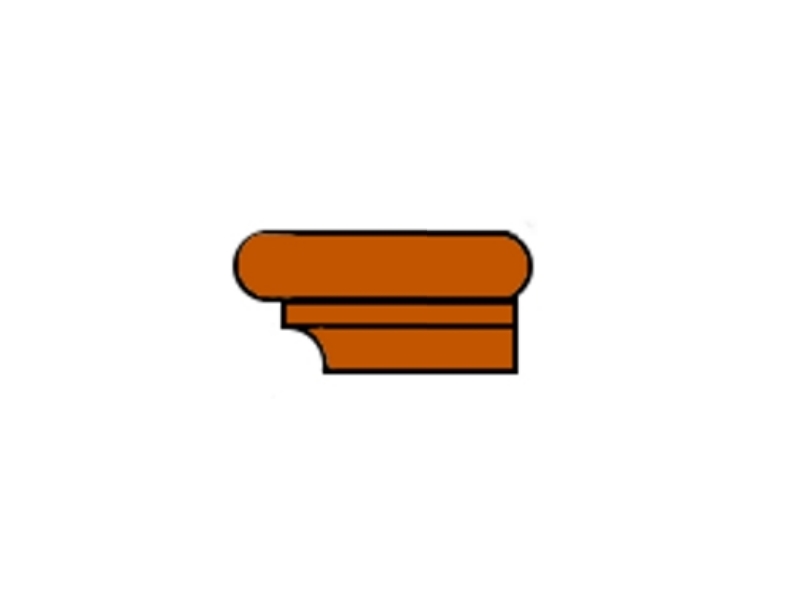

Natürlich noch ohne Handlauf aber der kam als nächstes. Hier kam mal wieder eine Hohlkehle, also eine konvexe Wölbung vor. Wie ich diese mache steht ja schon in Beitrag 1831 aber hier trotzdem nochmal ganz kurz:

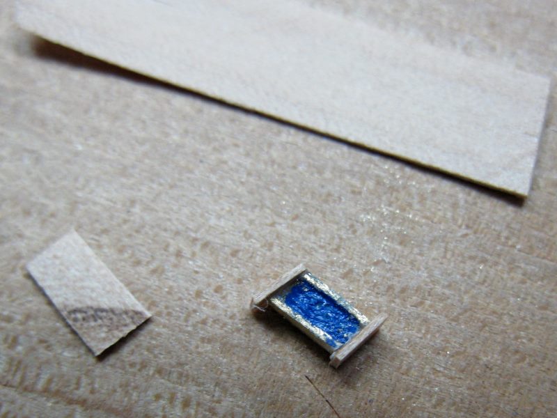

Zunächst einmal kam hier zum ersten Mal das tolle Ahornfurnier zum Einsatz, das ich von Mickey bekommen habe. Vielen Dank an dieser Stelle noch einmal dafür. Daraus eine 2mm breite Leiste geschnitten und auf ca 0,3-0,4mm Dicke heruntergeschliffen. Darauf dann eine 1,5mm breite Leiste meines 0,6er Sperrholzes geklebt. Den entstehenden Absatz wieder mit Magic Sculp gefüllt, mit einem Werkzeug mit passender Rundung, die Hohlkehle reingezogen und nach dem Aushärten noch ein ganz klein wenig verschliffen.
Ich wüsste nicht, wie man eine Hohlkehle mit einem 0,3mm Radius schneller und besser hinbekommen könnte. Der eigentliche Handlauf besteht dann auch wieder aus einer 0,6er Sperholzleiste, die zu beiden Seiten abgerundet wurde und auf die beiden anderen Leisten aufgeklebt wurde. Eigentlich wollte ich ein Bild vom Profil der so entstandenen Leiste machen aber hier haben meine begrenzten fototechnischen Möglichkeiten leider komplett versagt :motz:. Also hab ich stattdessen schnell eine kleine Grafik gemacht, wie der Leistenquerschnitt ungefähr aussieht:
Das entspricht so ungefähr dem, was ich auf den Fotos des Museumsmodells erkennen kann. Aus der so entstandenen Leiste hab ich dann ( unter viel fummeln und fluchen :motz: ) den Handlauf für den Balkon gedengelt. Vor allem der kleine Absatz in der Mitte hat einiges an Nerven gekostet in dem Maßstab. Naja, wie auch immer, so sieht er jetzt aus:
Hier hab ich vergessen ein paar Zwischenschritte zu fotodokumentieren :bang: , z.B. das lustige auf eine Höhe schleifen der gedrechselten Balkonstützen aber sei´s drum :nixweis: es ist ja schließlich das Endergebnis das zählt. Und das sieht jetzt so aus:

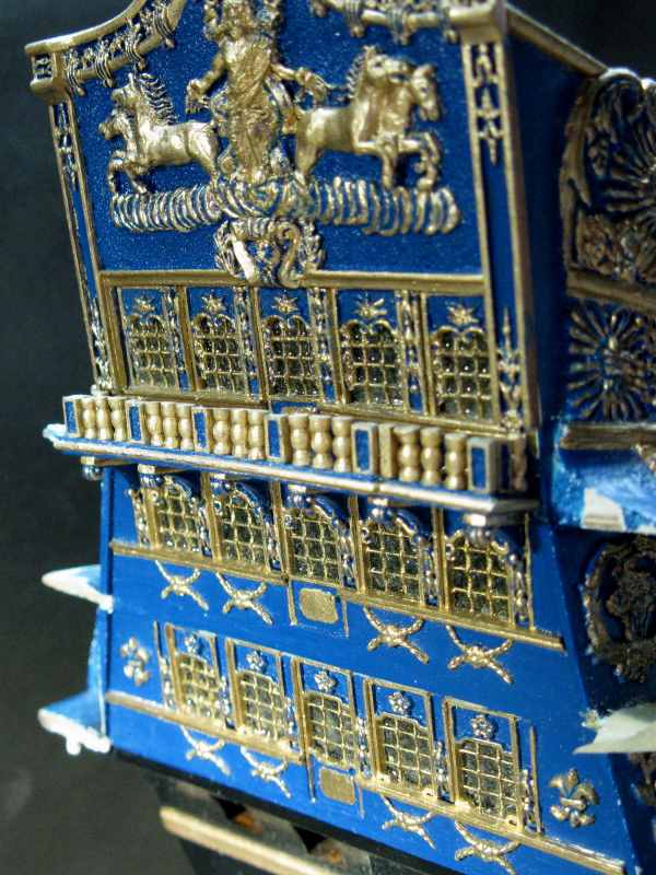

Und wenn man das ganze dann noch an´s Schiff steckt, so:
Der Kontrolleur war jedemfalls zufrieden und hat den Balkon abgesegnet:

Matthias !!! Hervorragende arbeit sieht klasse aus :respekt: :respekt: :respekt:
Mfg Christian
2 133
Sonntag, 21. Dezember 2014, 00:42
Sieht schön aus ... obwohl ich mir die Stützen noch ein klein wenig leichter .. schlanker wünschen würde ...
so wie die Fassade dahinter
Markus
2 134
Sonntag, 21. Dezember 2014, 08:22

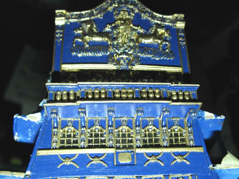

Ich hoffe ihr habt die Weihnachtsfestivitäten gut überstanden. Heute konnte ich auch endlich mal wieder etwas Zeit und Muse finden um ein wenig weiterzumachen :rolleyes:. Weiter geht es momentan mit den Geländerstützen des zweiten Balkons. Hier dazu zwei - wie würde Röler sagen? - quick and dirty Bilder von den bisherigen Fortschritten. Auf dem zweiten Bild ist nur ein Zwischenstand zu sehen, das wird noch etwas nachgearbeitet, wenn das MS etwas fester geworden ist.
Soleil Royal Holzmodell 1:140

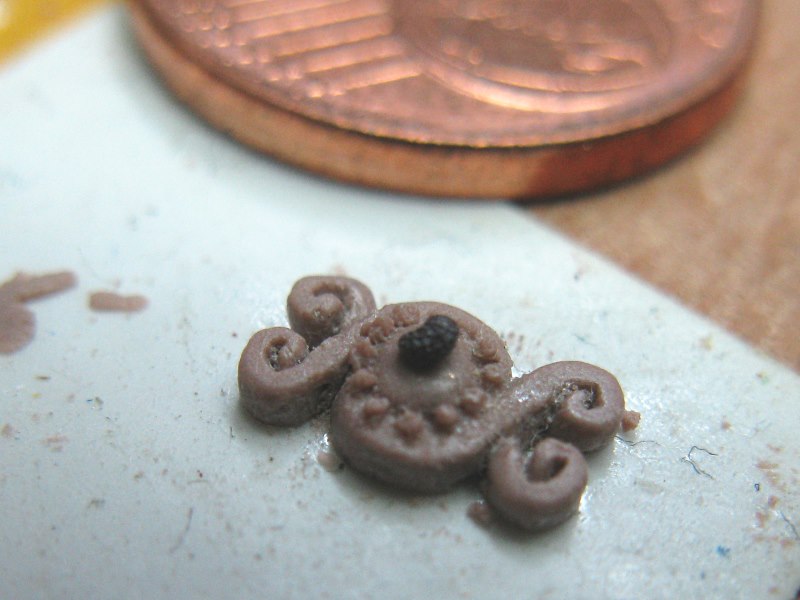

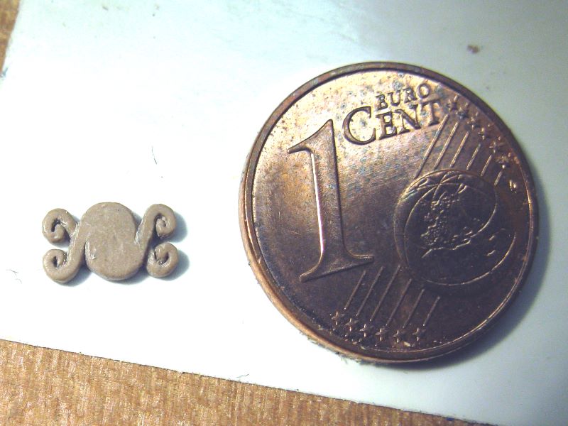

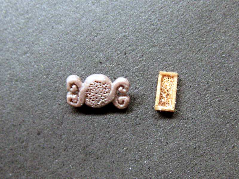

Also ehrlich gesagt...mir hat´s nicht gefallen :(. Auch das Nacharbeiten hat es nicht besser gemacht, im Gegenteil, beim Schleifen sich dann Stückchen aus der Umrandung rausgebrochen, deswegen hab ich den getüpfelten Rand wieder weggeschnitten und etwas anderes probiert. Und zwar erst mal einen superdünnen Faden aus Magic Sculp gerollt (ca. 0,3mm dick) und diesen dann um die ovale Vignette herumgefummelt:
Der Plan war, diese Umrandungswurst dann einzuschneiden und so einergermaßen Kügelchen draus zu formen. Blöderweise hielt das aber nicht und alles ist zerbröselt und am Skalpell hängen geblieben X(, also auch wieder nix. Der nächste Versuch, einzelne Kügelchen aus dem MS-Faden zu formen und einzeln aufzusetzen brachte ein ähnliches Ergebnis: die Kügelchen wollten nicht an Ort und Stelle bleiben und hielten auch nicht :cursing:. Auch Versuche, kleine Tröpfchen aus dickflüssigem Harz aufzubringen scheiterten :bang:, es war so richtig zum kotzen.
8| Halt, halt, nein...nicht was ihr jetzt denkt :du:, das ist schon die nächste Methode, die ich mir ausgedacht hatte. Und zwar war der Grundgedanke Magic Sculp so weit mit Wasser zu verdünnen, dass man es vielleicht auch in kleinen Tröpfchen auftupfen könnte. Jedoch wird das Zeug nicht flüssig sonder sieht irgendwie "geronnen" aus, mit kleinen Klümpchen drin. Diese Klümpchen hab ich dann mit einer zugespitzten Nadel rausgefischt...
...und einzeln auf das Bauteil appliziert. Das sieht jetzt wenigstens ein klein wenig besser aus, wie ursprünglich:
Ob es auch hält kann ich euch dann in ein paar Stunden sagen, wenn das Zeug (hoffentlich) hart geworden ist.

Da ich grad erst gefrühstückt habe- Hast Du es mal mit Mohnsamen probiert? Weiß auch nicht, wie ich grad drauf komme... Könnte aber klappen. Immerhin hat Pollux (glaub ich) zum Darstellungen von Nagelungen in seinem Mikromaßstab Kümmel oder so verwendet. Das passende Material wächst sozusagen in der freien Natur und wartet nur auf seinen Meister! Man könnte jetzt weiterspinnen: holländische Holzschuhe aus Sesam? Bettpfostenabschlüße aus Pfeffer? Da erschließen sich ganz neue Welten... 8o
Beiträge: 2 224
Realname: Matthias
2 146
Samstag, 27. Dezember 2014, 17:48

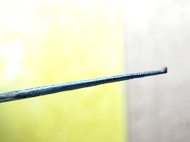

´ne gute Idee, nur fürchte ich, ihr denkt immer noch in zu großem Maßstab. Dehalb hier mal ein Mohnkorn von meinem letzten Frühstücksbrötchen zum Größenvergleich:
:pinch:
2 147
Samstag, 27. Dezember 2014, 18:03
Ach Du K...!! Wie klein das Ornament- wie groß das Korn!! :S
Ich ziehe zurück, es sei denn- hast Du schon mal über Blütenstaub nachgedacht?? Äh- nee lass man. War nur ein Scherz! :pfeif:
2 148
Samstag, 27. Dezember 2014, 18:13
lol....da schmeiß ich mich weg....das soll ein Mohnkorn sein? hast du das Teilchen unterm Mikroskop gebaut? 8o 8o 8o 8o 8o 8o 8o 8o

Neeee, ein Mohnkorn vom Frühstücksbrötchen von vor 5 Tagen. Ist inzwischen etwas eingetrocknet und auf die Hälfte seiner ursprünglichen Größe geschrumpft :baeh:.

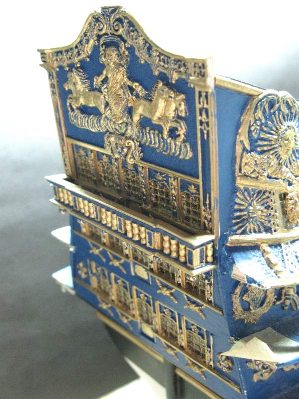

Die Kügelchen auf der Vorderseite hab ich inzwischen vorsorglich mit dünnflüssigem Sekundenkleberfixiert, dannach wurde die Rückseite modelliert.
Natürlich wäre es besser gewesen, die Rückseite zu modellieren, als die Vorderseite noch flach war. Dann hätte man das Teil zum Bearbeiten ganz einfach auf doppelseitigem Klebeband fixieren können. Aber nö, man ist ja doof :doof:. Nachdem ich das Teil dann aber in einen kleinen Klumpen Knete gedrückt hatte ging es auch einigermaßen :whistling:. Wahrscheinlich wird man von der ganzen Aktion später sowieso nix mehr sehen können aber was soll´s. Deshalb hab ich die Rückseite auch einfacher gehalten. Morgen noch´n büschen nacharbeiten und dann kommt noch die französische Lilie auf die Vorderseite. Hat jemand eine Idee aus welchen Körnern ich die machen könnte ?( ;).

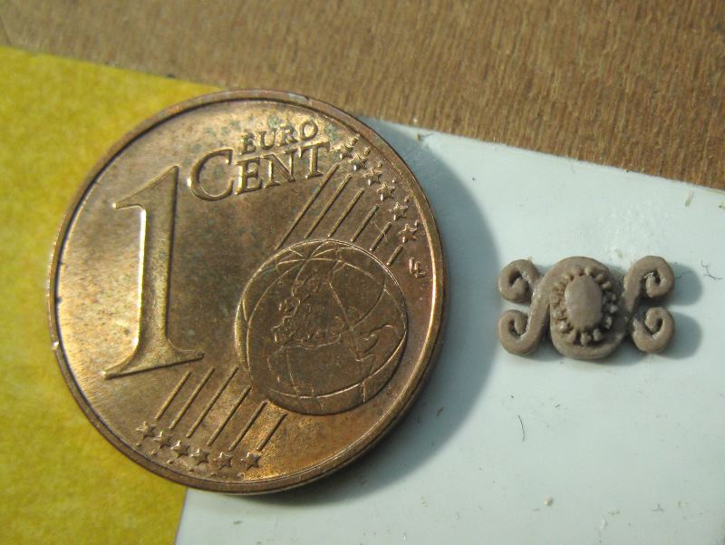

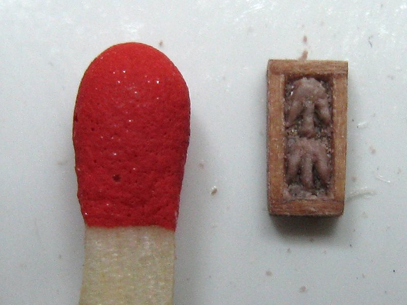

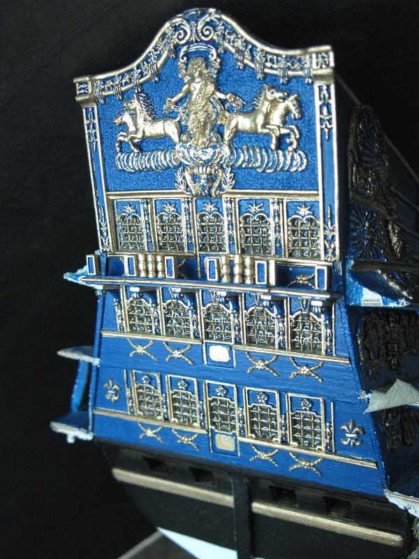

Nachdem geeignete Körnervorschläge ausgeblieben sind und Kreuzkümmel nun mal auch nicht die richtige Form hat ( miiieser Kalauer :( ) habe ich nun doch wieder Magic Sculp für die Lilie genommen.
Manchmal bin ich echt erstaunt, wie einfach manche Dinge klappen. Ich hatte schon befürchtet, ich würde Schwierigkeiten bekommen eine Lilie auf einer Fläche von 2x1,5mm zu modellieren, war aber kein Problem und in 20 Minuten erledigt. Hätt´ich nicht gedacht :nixweis:.
Erst als ich mir das Foto angeschaut habe, hab ich bemerkt, dass das Mohnkorn ja auch noch drauf ist. Ist nochmal ein schöner Größenvergleich :D.
