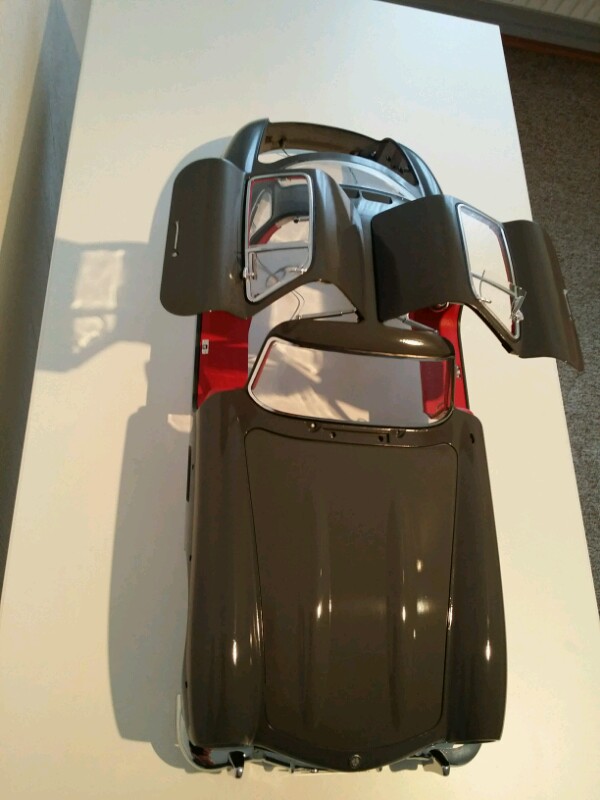

2 135
Freitag, 29. April 2016, 23:11

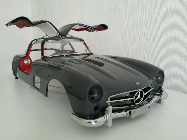

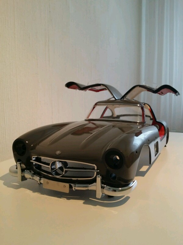

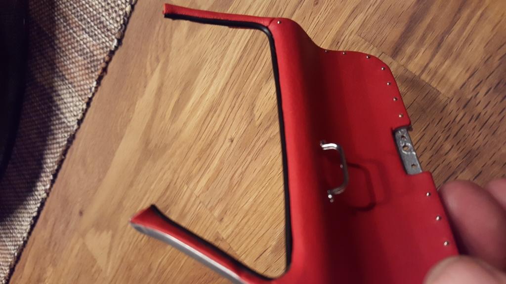

Hier mal meine Interpretation der Türverkleidung :ok:
Selbst finde ich das schon ganz gut.... die 2. Türverkleidung wird sicher NOCH besser....
Besonders stolz bin ich auf die "Fensterdichtung"....:
2 136
Samstag, 30. April 2016, 08:52
denke mal,daß Bernd recht hat, wenn die Schraublöcher verschlossen werden,wird es problematisch,falls man da nochmal ran muss.Optisch sieht es natürlich top aus . Dieselflinks Türverkleidung sieht klasse aus,auch Petrolettes Dachverkleidung ist super geworden.
Gruß, Peter

die Farbe deines Modells sieht super aus, hat sicherlich ein Profi lackiert?
Wie hast du die Türdichtungen hergestellt, oder ist das nur schwarze Farbe?
Hans-Jörg

in diesem Falle war ich selber der Profi... :wink: .Karosserie wurde entlackt,verspachtelt,verschliffen,gefüllert und dann lackiert,Graphitgrau/Dunkelgrau (Dose).Da alles gut von der Hand ging,war ein anschließendes Polieren kaum nötig. Es wurde für die Karosserie,ohne Füller, eine Dose Lack verabeitet,400ml. Die Türdichtung besteht aus Revell mattschwarz. . :ok:

Absolute Top-Arbeit hast Du da abgeliefert. Respekt. :ok: :ok: :ok:
Viele Grüße Bernd. :prost:

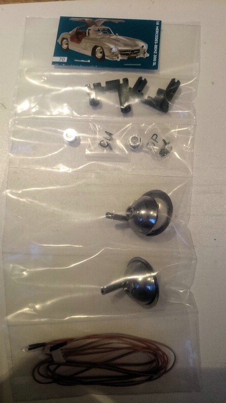

Fotostrecke Heft 70

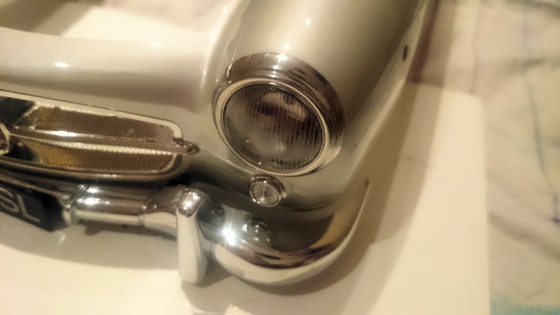

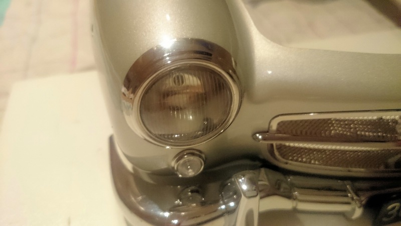

Guten Abend, am heutigem Mittwoch befassen wir uns mit Heft 70. Dieses umfasst vier Bauabschnitte.
"Sie setzen die Scheinwerfer, Blinker und LEDs in die Stirnseite der Karosserie ein und verlegen deren Anschlusskabel seitlich in der Karosserie nach hinten."
Die Verpackung
und dies zum Dank der mangelhaften Verpackung. Sekundenkleber konnt´s richten!
Alle Teile in der Übersicht
2 Scheinwerfer (ABS- und SAN-Kunststoff), 2 Blinker (ABS- und SAN-Kunststoff), 2 Kabelklemmen (ABS), Halterung Scheinwerfer links + rechts (ABS), LEDs und Kabel (diverse)

Frontalansicht mit Scheinwerfern und Blinkern

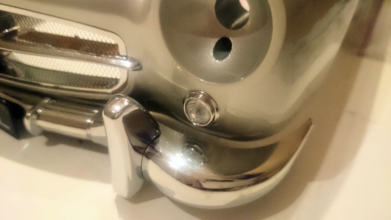

Guten Abend,

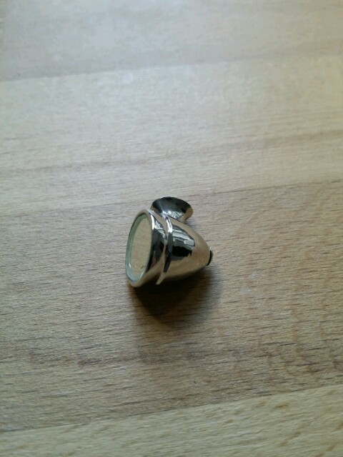

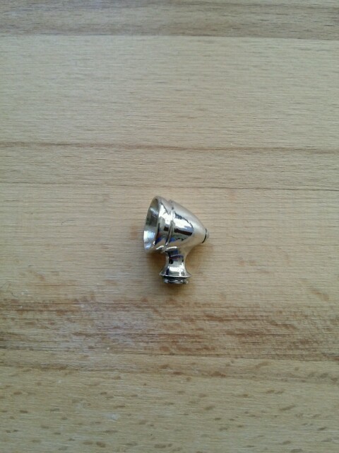

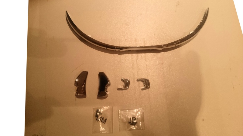

eventuell interessiert es ja jemanden,in der Zwischenzeit habe ich mich mal am Aussenspiegel und dem Lüftungsgitter versucht.Beide Teile sind Metallguss, das Spiegelglas ist zur Abwechslung mal wirklich echt,passend zurechtgeschliffen aus einem kleinen Schminkspiegel.
Gruß, Peter

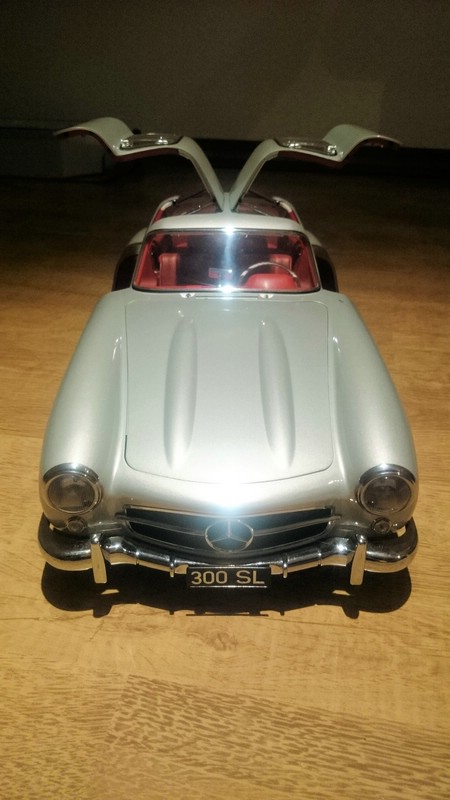

2 152
Sonntag, 8. Mai 2016, 10:52
Hallo Peter,
ja der Jaguar ist von Monogram, aber die Passgenauigkeit war bescheiden. Mußte viel mit Fön und Schraubzwingen arbeiten. :bang:
Die Türen sollte man auch nicht all zu oft öffnen. Die Lackierung ( british racing green ) der Karrosse wurde von einen Profi gemacht. Vorher habe ich alles verklebt,verspachtelt und verschliffen. Den Chrom von den Kunststoffteilen habe ich entfernt und neu aufgetragen, sowie alle Kleinteile lackiert.
Den Motorraum aufgehübscht und den Inneraum mit Leder ausgestattet.
Die Bausätze sind kein Vergleich zu unserem Mercedes 300SL.
Hans-Jörg

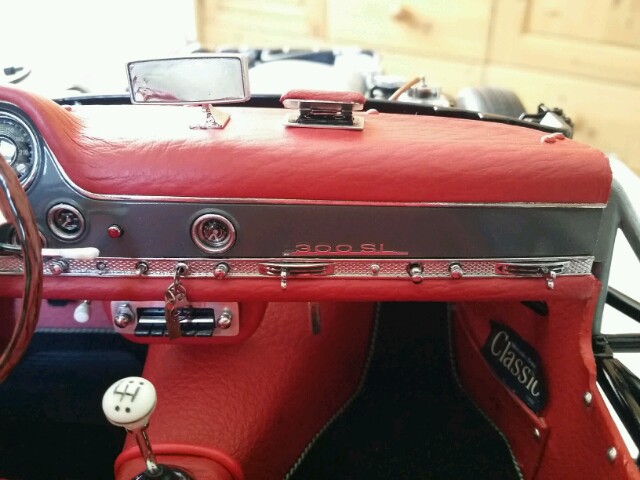

...aber hast Du die beiden Teile jetzt selbst gegossen? Auf welcher Grundlage bzw. nach welcher Vorlage :nixweis:
Der Jaguar sieht super aus... habe ja auch noch einen, der auf seine Erweckung wartet :smilie:

@ Flinker Diesel, Grundlage sind Fotos der Teile, habe ich dazu noch die Maße, rechne ich diese entsprechend um.Die Teile sind von Hand gemacht, mit Wachs und Kunststoff und ja, danach hab ich diese selber gegossen.Bringt wie gesagt der Beruf so mit sich.Das mache ich nur aus der Bastlerlaune heraus, die Teile kommen ja sowieso, es ist eigentlich unnötig .
Das Armaturenbrett musste ich allerdings noch in der Aussenfarbe entsprechend umlackieren, war recht problemlos.
Gruß, Peter

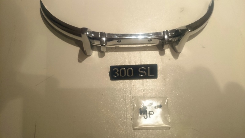

2 155
Montag, 9. Mai 2016, 09:31

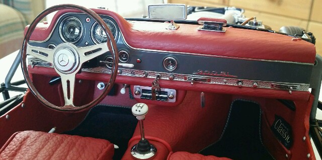

Hervorragend Peter.
Das Armaturenbrett ist Dir wirklich toll gelungen und wie ich sehe konntest Du auch den 300 SL Schriftzug erhalten. :ok:
Und dieses Lenkrad..... :sabber:
btw. Wie hast Du die Holzoptik so hinbekommen?
2 156
Montag, 9. Mai 2016, 10:48
Hallo Markus,
vielen Dank, den Schriftzug konnte ich retten, indem ich das zweite Innenteil des A-Brettes dafür geopfert habe.Biegt man den Kunststoff an der Stelle vorsichtig immer weiter rundlich,löst sich der Schriftzug, ohne dabei zu verbiegen.Der Kleber des Ätzteiles hält auch locker ein zweitesmal.Die Holzoptik ist eigentlich einfach zu lösen. Beispielsweise Revell Mattfarben dazu verwenden.Man kann diese mischen um verschiedene Brauntöne zu erreichen.Nach dem trocknen des Grundfarbtons,kann man mit einem sehr dünnen Pinsel Holzstruckturen aufbringen bzw aufmalen.Nach dem durchtrocknen Klarlack auftragen.Einfach mal ausprobieren, es gibt viele Möglichkeiten dazu,auch die "Trockenmalmethode" eignet sich zusätzlich.
Grüße, Peter

Hallo Peter :wink:
tolle arbeit, sieht aus wie das Original :respekt: .

Ich habe an 2 Armaturenbrettern den Schriftzug locker abbekommen. Etwas und vorsichtig mit dem Fingernagel "geschoben". war echt kein Problem.
