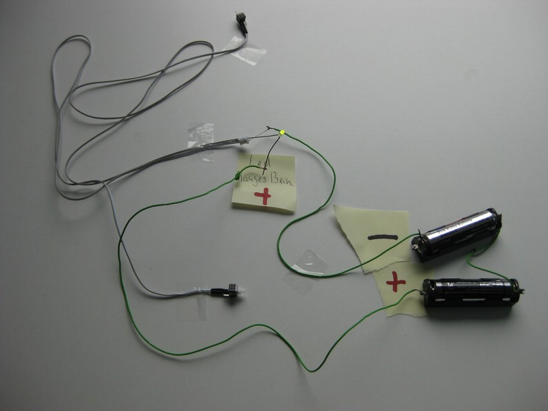

Lichtschalter Innenbeleuchtung
Hallo an Alle!
kann mir jemand einen Tipp geben, wie ich überprüfen kann, ob der Stift an der Türunterseite tatsächlich den Schalter am Einstieg betätigt?
Ich habe bei mir den Eindruck, als ob der Stift beim Türschließen hinter dem Schalter, auf die Innenseite des Schließblechs aufschlägt!
Danke im Vorraus!
Gruß Friedemann
2 102
Freitag, 15. April 2016, 16:08
Hallo Friedemann :wink:
läßt sich leicht testen mit einen kleinen Stromkreis.
2 Batterien a.1,5Volt .Ein Pluspol der Batterie mit dem langen Bein (+) an der LED verbinden, dass kurze Bein (-) der LED an das graue Kabel des Steckers stecken.
An das weiße Kabel des Steckers ein Kabel anstecken und mit den Minuspol der Batterie verbinden.
Wenn du beide Schalter drückst (beide Türen sind jetzt geschlossen) muss die LED aus gehen.Wird nur einer gedrückt muss die LED leuchten.
Eine Tür geschlossen und eine offen.
Ich hoffe die Beschreibung hilft dir.Viel Spass beim basteln. :D

2 103
Samstag, 16. April 2016, 16:34
Hallo Hans-Jörg!
Vielen Dank für Deine Mühe mit der illustrierten Beschreibung, das werde ich ausprobieren! Muß mir nur noch eine LED besorgen.

2 104
Samstag, 16. April 2016, 19:01
Hallo Friedemann, :wink:
kann auch eine Glühbirne aus einer Taschenlampe sein!

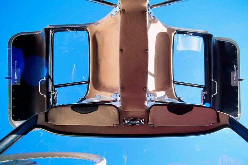

Nun aber endlich wieder zum SL. Ich bin mittlerweile beim Einsetzen der Türen angelangt. Dabei habe ich heute Nachmittag schon so manchen Fluch rausgelassen. Ich hab' eigentlich so weit Alles hinbekommen. Allerdings hapert es mit dem Halt der geöffneten Türen. Ich kann die Schrauben der "Scharnierbleche", die dafür sorgen sollen, dass die Türen offen bleiben - anziehen wie ich will, die rechte Tür hält prima, aber die linke fällt wieder zu, bzw. rastet nicht ein. Ich hab die Verschraubungen und die Bleche mehrfach kontrolliert und nachjustiert. Es klappt einfach nicht.
Kennt jemand das Problem, oder bin ich der einzige, der hier Schwierigkeiten hat. Die später montierten "Gasdruckfedern" haben ja (so denke ich) rein dekorativen Karakter und werden kaum die Türen zusätzlich halten!? Hat jemand eine Lösung?
Danke schon mal im voraus .....

2 106
Sonntag, 17. April 2016, 20:49
Wenn Du die Schrauben der Teleskopdämpfer etwas stärker anziehst, hilft das beim Aufhalten der Türen
2 107
Sonntag, 17. April 2016, 21:30
Guten Abend Manni,
die Arretierung der Türen ist in der Tat einer von mehreren Schwachpunkten des Modells.Das Einstellen über die beiden Schrauben der Arretierungsplättchen ist an sich schon mit Vorsicht zu genießen, die kleinen "Gewinde " halten ein mehrfaches Nachstellen nicht lange aus.Ein Nachstellen der Dämpferschrauben halte ich für keine gute Idee, da diese nur in den Kunststoff eingedreht werden.Wenn alle Stricke reissen,sollte man die Tür durch eine optisch unauffällige Lösung am selbtschließen hindern.Öffnet und schließt man Türen öfter,ändert sich das Verhalten recht schnell,bei mir auch.
Momentan müssen beide oben sein,einzeln halten sie nicht.. ;(

2 110
Montag, 18. April 2016, 10:03
Bei mir ist es ja so, dass die Türen erst gar nicht oben bleiben, egal wie fest ich die Plättchen festziehe.
Bei mir ist/war definitiv zu viel Lack drauf. Ich habe jetzt die Auflageflächen - wo die Plättchen aufliegen - vom Lack befreit.
Bei der anschließenden Probemontage habe ich die Schrauben nur leicht angezogen und die Türen gingen eigentlich schon zu schwer. Nach ein paar mal öffnen und schließen wurden sie immer leichtgängiger. Aber nicht etwa. weil die Führung "ausleiert", oder die Plättchen sich aufbiegen, nein weil sich die Verschraubung wieder lockert.
Ich spiele jetzt mit dem Gedanken die Verschraubung der Plättchen mit Zweikomponentenkleber zu fixieren. Das würde natürlich ein späteres "Nachjustieren" nahezu unmöglich machen. Was aber - wenn das Fahrzeug fertig gebaut ist eh schwierig, bzw. nicht ohne Demontage-Arbeiten funktionieren dürfte. Ich denke ich riskiere es mal mit dem Verkleben!? ;-) ... wird schon schiefgehen .... :-(

2 111
Montag, 18. April 2016, 11:18
... hm, halten tun sie jetzt, aber sehr viel "Reserven" sind da nicht. Ich befürchte dass es nicht dauerhaft funktionieren wird. Hätte man für diese Plättchen nicht richtigen Federstahl nehmen müssen/sollen?
Diese "Eisendinger" verbiegen sich ja zwangsläufig. Wären sie aus Federstahl (dann könnten sie sogar dünner sein) und die "Scharnier-Achsen" müssten dann freilich stärker "abgeflacht" bzw. mehr "unrund" sein.
Dann würde das Ganze bestimmt besser "einrasten".
Wirklich nachgedacht haben die Konstrukteure da wohl nicht. Hat schon mal einer von Euch bei denen nachgefragt, wie die das sehen, bzw. wie so was auf Dauer funktionieren soll?
Grüssla Manni

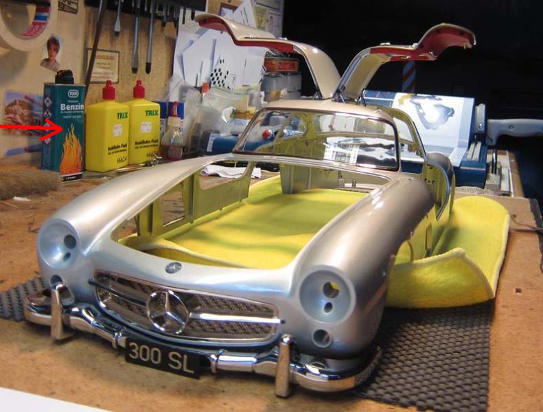

Montag, 18. April 2016, 14:15
hallo Mannis N-Bahn
haben sie es geschafft, den Motor mit Benzin zu starten? :baeh: :lol: :baeh:

Montag, 18. April 2016, 14:27
Wieso hat mein Foto weiße Ränder oben und unten? :-(
@ petrolette45:
Mit Benzin läuft der Motor sehr schlecht, es kommt immer wieder zu Zündaussetzern, bzw. Fehlzündungen. Mit dem "TRIX-Modellbahnfluid" (gelbe Flaschen neben dem Benzin) läuft er hingegen sehr geschmeidig und mit mehr als ausreichender Leistung. Ich schätze mal gut 30-40 PS mehr! ;-)

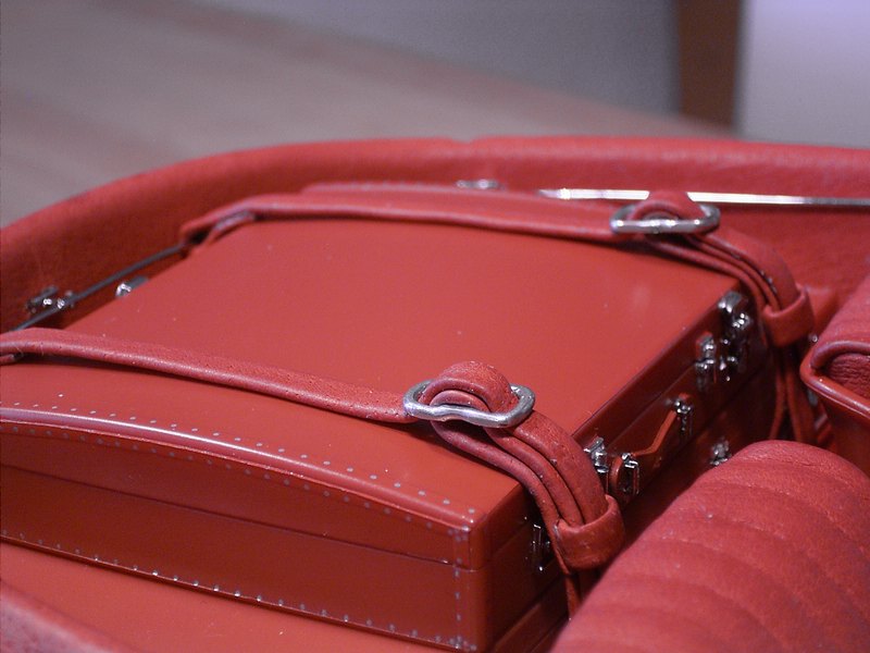

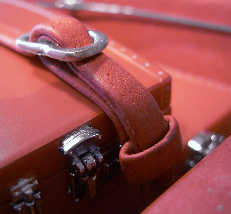

mit solchen aufwändigen Umbauten, wie sie hier z.T. präsentiert werden, kann ich zwar nicht dienen, aber manchmal wirken schon "nebensächliche" Kleinigkeiten auch ganz gut.
Was mir auf fast allen Fotos vom SL aufgefallen ist (übrigens auch im offiziellen Eaglemoss-Werbe-Video), ist dass die Spanngurte der Koffer so unnatürlich abstehen.
Das hat mir so gar nicht gefallen.
Deswegen habe ich meine Gurte kurzerhand mit "Busch-Hin und Weg-Kleber" auf die Koffer geklebt. Dieser hat den Vorteil, dass er ausreichend gut haftet - für solche Zwecke -, aber trotzdem das angeklebte Teil/Detail jederzeit zerstörungssicher wieder entfernt werden kann.
Der Kleber ist eigentlich dazu gedacht z.B. Figuren und Autos auf der Modellbahn reversibel zu befestigen. Ich verwende diesen Kleber aber für viele Sachen. Ich finde so sehen die Gurte wenigstens aus, als ob sie tatsächlich gespannt wären. So wie es auf den meisten Bildern ausschaut würden die Koffer ganz schön in der Gegend rumrutschen/rumfliegen ... ;-)
Grüssla Manni

Montag, 18. April 2016, 21:10
Sieht gut aus. Muss ja kein echtes Lederband sein.... Macht man wahrscheinlich eh nie raus, die Koffer. :ok:
2 119
Montag, 18. April 2016, 21:58
Danke!
... ich meine aber schon, dass die Gurtbänder des Bausatzes aus Echtleder sind. Für mich sehen die (vor allem wenn man die Rückseite betrachtet) schon nach echtem Leer aus. ;-)

2 120
Dienstag, 19. April 2016, 12:26
Hallo Manni,
erst mal willkommen im Forum!
An @!
Ich hatte, wahrscheinlich wie alle, auch das Problem mit den Türen. Zuerst konnte man sie kaum öffnen, nach mehrmaligem Justieren blieben sie nur oben, wenn beide geöffnet waren.
Jetzt habe ich die Dachverkleidung nochmals abmontiert, die Eisenbleche grade gebogen und wieder justiert. Es ist immer so, dass die linke Tür oben bleibt, dass sich dann die rechte Tür aber nicht mehr öffnen läßt.
Nach unzähligen Justierungsversuchen habe ich jetzt einen Mittelweg gefunden, dass beide Türen nun auch einzeln oben bleiben! Die Schrauben sind aber grade ein paar Umdrehungen im Gewinde und ich befürchte,
dass ich die Dachverkleidung nochmal entfernen, muß um die Schrauben durch Verkleben zu fixieren!
Hallo Hans-Jörg!
Der Schaltertest hat funktioniert, und die Innenbeleuchtung geht nun auch aus. man muß halt die Türen beim Schließen etwas zudrücken.( ich habe den Schalter durch Aufkleben von etwas Karton ein bißchen ehöht)
Gruß Friedemann :wink:

Man kann die Gurte auch spannen indem man sie an den Endpunkten an der Reling verklebt.

2 123
Mittwoch, 20. April 2016, 17:28
oder richtige Spanngurte mit Gurtschließen anbringen, die man auch wieder lösen kann!
