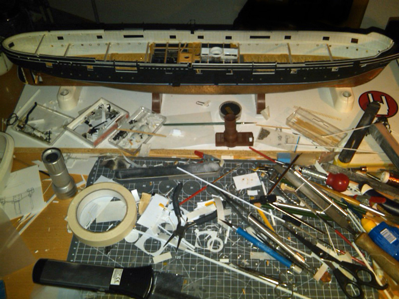

wie schon zu früher stunde angekündigt, möchte ich noch kurz das rundkopfnieten-making-of nachreichen.
eigentlich keine grosse geschichte aber doch recht effektiv.
ein stück vom aluklebeband (baumarkt) abschneiden
mit dem nietenroller vorsichtig auf der rückseite fein markieren
im anschluss mit einer rund gefeilten zirkelspitze nachdrücken
umdrehen
abschneiden
rückseitige schutzfolie entfernen
und aufkleben
auf das vorhereige mattschmirgeln des alus habe ich verzichtet, da da ganze grau gespritzt wird und somit einen
anderen look als die kohlebunker bekommt!
mal schauen, ob ich heute noch zu etwas komme........
LG der roland

Freitag, 1. März 2013, 18:26
nabend ihr lieben,
bevor der röler feierabend macht, noch ein kleiner nachtrag.
zunächts einmal meine heilige dreifaltigkeit des brünierens.
hiermit werde ich jetzt wohl besser zurecht kommen als mit der laschen krick plörre.
mit weinerlicher OSCAR-Awards-stimme stammel: DANKE JOHANN...ohne dich wäre es nicht möglich gewesen :D
hier das aluklebeband, welches mir nun schon seit monaten gute dienste in sachen nieten, kohlebunker und kessel leistet
und zum schluss der unwiderlegbare beweis, dass eben DOCH ICH die grösste, einzige und schröcklichste WERFTESCHLAMPE bin. :will:
so sieht es nach kürzester zeit schon wieder aus....was in anderen worten heisst, dass am wochenende aufgeräumt wird...
:motz:
es grüsst ausm choas....
der röler
