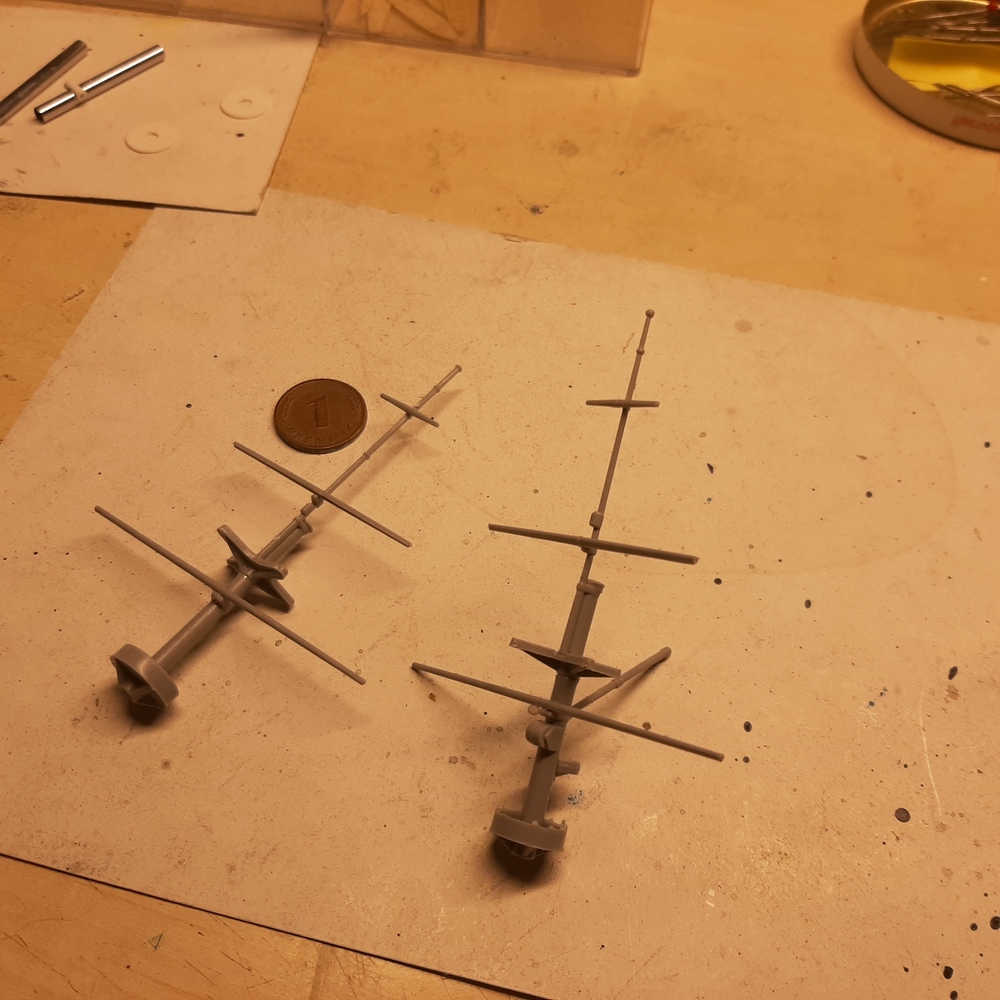

Allerdings nicht diese hier, die habe ich nur als Maßvorlage, Platzhalter und abschreckendes Beispiel gebaut. Nach Bauabschluss wandern sie in die Tonne. Wenn ich schon etwas nicht aufhebe will das was heißen...

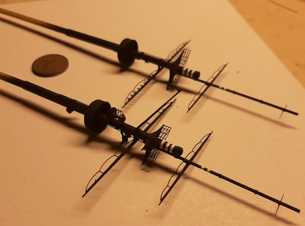

Die neuen Untermasten waren mal eine Radioteleskopantenne, nützliches Material. Der Polyklotz ist eine Aufnahme für Kranbalken.

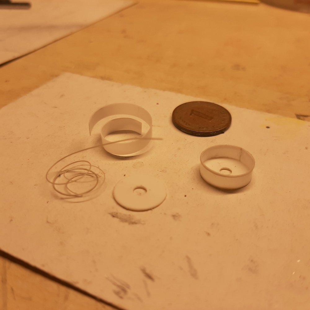

Ich will mich jetzt nicht zum Apostel gesunder Ernährung aufschwingen, aber der Becher, außen bedruckte Pappe, hat einen Innenbecher aus sehr gleichmäßigem, sehr dünnen Polystyrol. Stärke ist 0,1mm, gegenüber 0,3mm des dünnsten im Modellbauhandel erhältlichen Plattenmaterials.
Marsplattformen bestehen aus den beiden oben genannten Polystyrolsheets und gezogenem Gussast für den Wulst an der Oberkante.
Diese Plattformen waren auch als Gefechtsstationen gedacht und konnten mit Maxim-MGs bestückt werden, wie auch auf manchen Fotos zu sehen ist. Da ich aber Marschposition baue und diese sehr rostanfälligen Waffen dann unter Deck gelagert waren kann ich mir deren Nachbildung sparen.

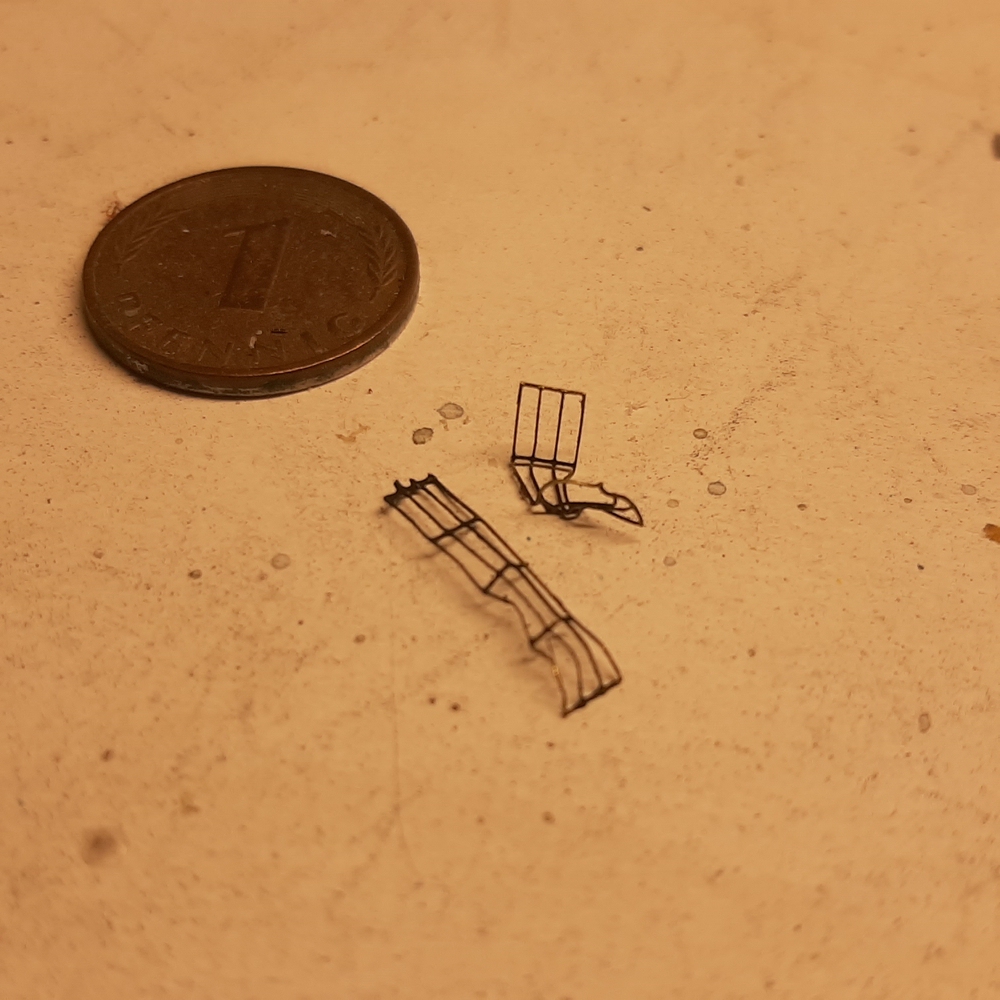

Für die Rahen nehme ich Drehteile von Master, teuer, aber gut. Die Blöcke für die Signalleinen sind eigentlich Ringösen, von denen der Ätzteilsatz 40 Stück ohne näher definierten Verwendungszweck enthält. Sehr nützlich! In der Realität wurden diese Blöcke je nach Bedarf angeschlagen, Anzahl und Position schwankten beträchtlich. Mit 18 Stück stelle ich hier die goldene Mitte dar, auf einem Foto von Suworow sieht man über 30 davon.
Im Wahn habe ich ganz vergessen, Bilder zu machen. Die meisten Verbindungen sind geklebt, nur die besonders beanspruchten und kleinflächigen sind gelötet.

Passt und steht sogar von allein gerade, kann lackiert und getakelt werden. Aber vorher baue ich den Großmast, bin so Airbrush-Reinigungsfaul..
Bauweise entspricht dem Fockmast, ist aber geringfügig kürzer und trägt noch eine Gaffel und die großen Bootskräne.
Ich werde Joghurtbecher nun in einem ganz anderen Licht sehen... Du bist echt der Angus McGuyver der Modellbauszene!!! :ok: :ok: :ok:

Alle, die wegen gesunden Sachen nicht argwöhnisch beredet werden wollen, kaufen rote Grütze in solchen Bechern :pfeif:
Daniel, der diesen Kunststoff auch verwendet.
Nachtrag: Aufgeschnitten, ohne Boden und stabilisierenden Rand schiebe ich das in den restwarmen Backofen. Wird schön gerade.

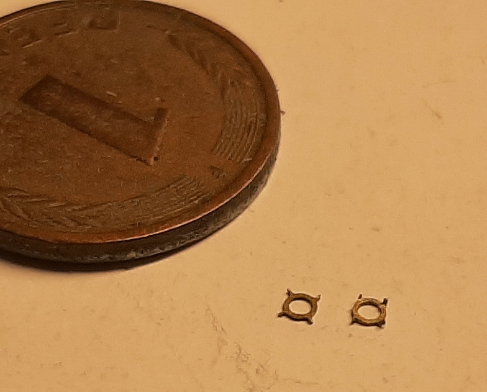

Diverse Stage sind an den Stengen anzubringen, quasi auf freier Strecke. Ich hatte mir gedacht, dass das sauberer geht, wenn man einen fixen Punkt dafür hat, und während ich so über dessen Ausführung sinnierte, ein Kragen aus Draht oder Gussast, oder eine Scheibe passendes Microröhrchen, fiel mein Blick auf die nicht verwendeten Bullaugenringe des Ätzteilsatzes. Diese haben exakt die passende Größe..
..und wenn man beim Austrennen die Haltelaschen dranlässt und hochbiegt hat man sogar Haken, in die man die Strippen einhängen kann.

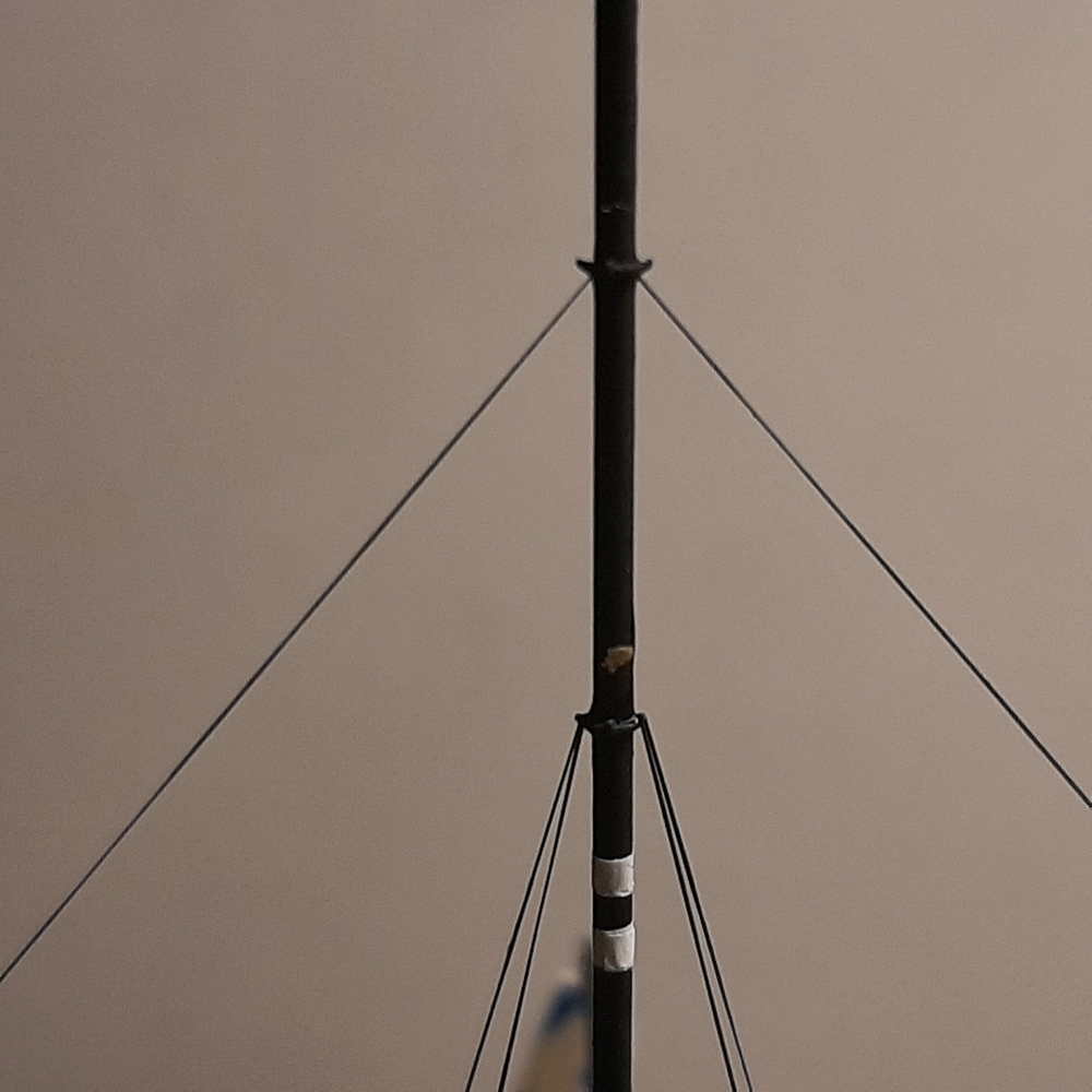

Vervollständigung der Takelage, für die Flaggenleinen nehme ich extradünnen weißen Elastikfaden.
Für den unteren Belegpunkt, dessen genaue Position und Machart ich sowieso nicht ermitteln konnte, habe ich mir eine montagefreundliche Lösung ausgedacht, nämlich einen aus Relingrest geschnittenen, nach hinten weisenden Haken, in den der Faden einfach eingehängt wird. Von da hoch zur Rah, um den Block gelegt (durchfädeln nicht nötig) und wieder runter zum Haken, jeweils mit einer Winzigkeit Sekundenkleber gesichert. Jeseits neun mal, ist hinlänglich gleichmäßig geworden.
