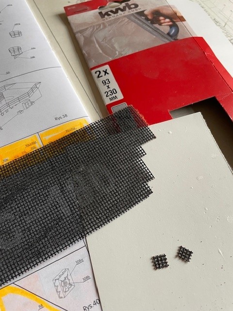

Danke Heiko.

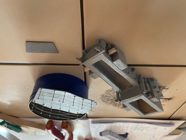

Darum geht es hier auch gleich weiter mit den ersten Rettungsflößen.
Ausgesägt aus entsprechendem Leistenmaterial...
...wurden die Floßtorsos mit Netzfußböden aus Schleifgittern komplettiert.
Vorher gab es noch den obligatorischen Anstrich.
Danach erfolgte die Verklebung an den Seitenwänden der zuvor lackierten
Schnelladekanone.
Zusammen mit den ebenfalls komplettierten und konservierten Schlauchtrommeln
wurde alles zusammen probehalber auf`s Deck gestellt.

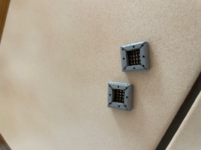

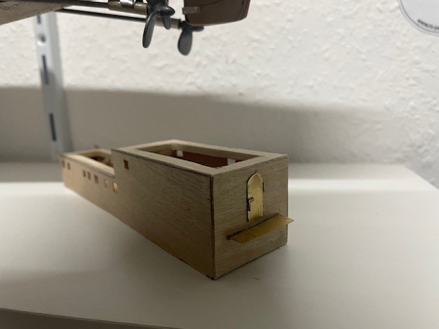

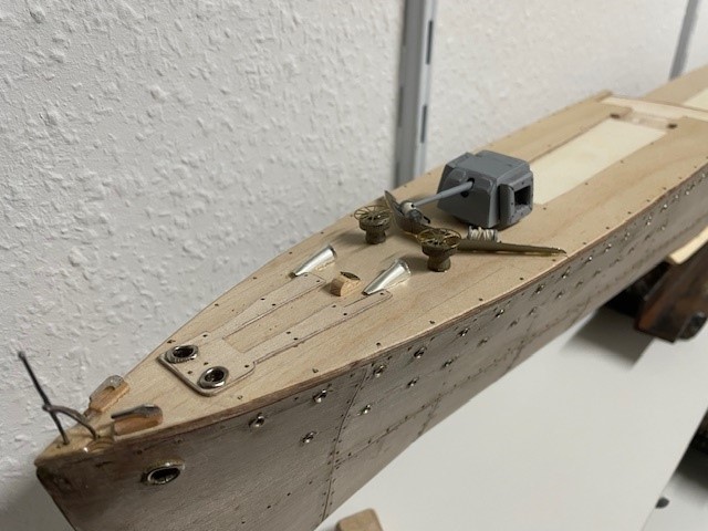

wird Zeit, dass es hier mal wieder ein bisschen weitergeht.
Ich habe mit den vorderen Aufbauten begonnen.
Somit gesellen sich neben den 20 Einzelteilen der Schlauchtrommeln und Rettungsflöße
weitere 3 Teile dazu und erhöhen die Gesamtzahl auf Stand heute 744 Stück.
Fortsetzung folgt...
183
Freitag, 7. Februar 2025, 10:33

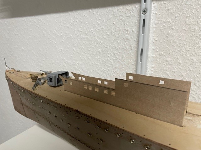

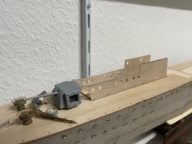

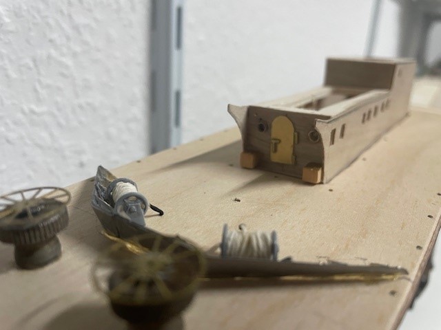

weiter ging es mit den Aufbauten im vorderen Schiffbereich.
Stück für Stück komplettiert sich der nachhaltige Recycling-Zerstörer.
Vorder-Rück-und Zwischenwände sowie die Decke wurden eingezogen und ausgerüstet.
Die Ausschnitte in den Decken begründen sich auf den nachträglichen Einbau der "Verglasung"
nach dem Lackieren.
Entsprechende Öffnungen im Boden wären hier eleganter gewesen.
Hinterher ist man immer schlauer und manche Wege eröffnen sich einem erst, wenn man
sie geht.
Aber in diesem Fall kommt ja noch eine überstehende Deckplattform drauf,
welche ohnehin einen separaten Anstrich bekommt.
Doch dazu kommen wir erst später.
184
Freitag, 7. Februar 2025, 11:21
Moin Ray,
das sieht mal wieder großartig aus :ok:
Ich denke, es macht keinen großen Unterschied, ob du die Verglasung von oben oder unten einsetzt :nixweis:
185
Freitag, 7. Februar 2025, 13:34
Moin Ingo,
danke für Deine Meldung.
Nein, für's Handling sicher nicht.
Aber so hätte ich nach oben hin ohne Zwischenlackierung ungestört weiter bauen können.
Ändert also nur meinen technologischen Ablauf etwas.

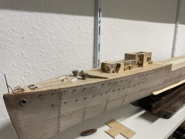

über's WE ging es bei mir weiter mit der Ausrüstung der vorderen
Aufbauten.
Es fehlen hier nun nur noch die Paravanen und die Schlauchtrommeln.
Man sieht es den Bildern nicht an, aber es sind seit der letzten Bestandsaufnahme
tatsächlich 152 neue Teile dazugekommen.
Damit erhöht sich die Gesamtstückzahl nun auf 896.

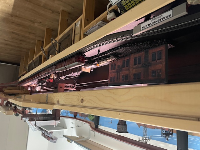

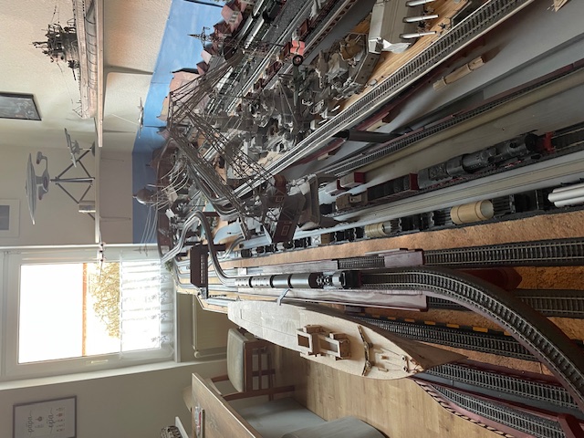

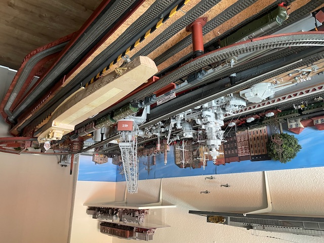

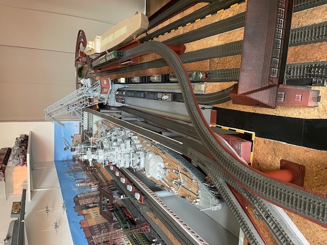

gehört vielleicht in die Eisenbahnabteilung und weicht etwas vom eigentlichen BB ab,
aber ich habe ich beschlossen, meinen Zerstörer in meine H0-Anlage als Museumsschiff zu integrieren.
Alles nicht realitätsgetreu, aber ich fand, es passt gut zur "Graf Spee" im Trockendock,
ebenso wie zum Hafenkran und zum U-Boot Terminal.
Damit wird meine Hochbahnstrecke zum Zubringer zum Museumsschiff.
Tja, wenn man zu viel Zeit zum Grübeln hat, kommt man auf die verrücktesten Ideen.
Der Zerstörer wirkt momentan zwar noch wie ein Fremdkörper,
aber wenn erstmal Farbe ins Siel kommt, wird er sich einfügen.
199
Samstag, 15. Februar 2025, 20:39
großartige Idee :ok:
Das ganze Ensemble ist ein wahres Kunstwerk. Eines passt zum Anderen ... :love:
200
Samstag, 15. Februar 2025, 21:47
Hallo Ray,bin sehr beeindruckt! Hast du es im Forum beschrieben? Ich hätte gern noch mehr Bilder von der Installation gesehen! :ok:
Alexander

Sonntag, 16. Februar 2025, 09:13
Klasse Diorama!
202
Sonntag, 16. Februar 2025, 13:53
Coole Idee, und wie ich sehe sind die Enterprise auch schon BACK IN THE HISTORY, obwohl zwischen den beiden sicherlich eine ziemliche große Zeitspanne liegt :lol:
LG Steffen
203
Sonntag, 16. Februar 2025, 16:09
Raum ist in der kleinsten Hütte..

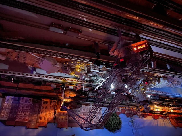

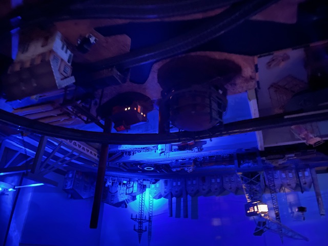

204
Sonntag, 16. Februar 2025, 17:56
so viele Reaktionen habe ich auf meinen Eisenbahnausflug echt nicht erwartet.
Habe mich sehr gefreut, ist ja fast wieder wie in alten Zeiten.
Ja, nach der Veränderung meiner Lebenssituation hatten sich die räumlichen
Möglichkeiten zum Bau dieser Anlage ergeben.
Es ist eben nicht immer alles schlecht.
Den Bau habe ich hier allerdings nicht dokumentiert.
In der Rubrik "Sonstiger Modellbau" habe ich einen kurzen BB über den Hafenkran
gemacht.
Auch in der Sparte "Modelbahnbau" sind ein paar Beiträge zu finden.
Gerne möchte ich aber Alexanders Wunsch nach ein paar mehr Bildern nachkommen.
Hier also für alle noch ein bisschen Sonntagsnachmittagsunterhaltung in Form vom
Bilder gucken.
205
Montag, 17. Februar 2025, 09:04
Hallo Ray,
sehr, sehr beeindruckende Darstellung. Für den untertägigen Teil habe ich mich besonders gefreut! Glück auf! :ok:
Alexander

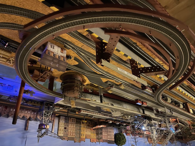

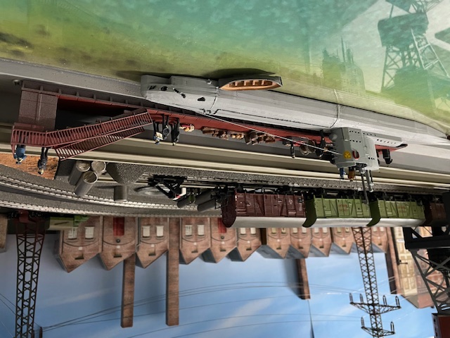

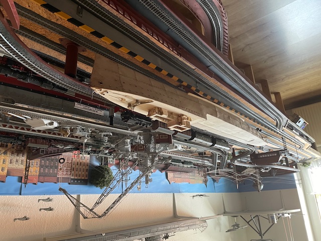

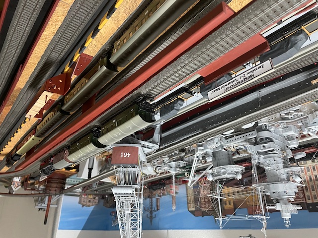

206
Montag, 17. Februar 2025, 17:35
Hallo Ray, was für ein sagenhaftes Wimmelbild!
Coole Sache! :thumbup: :thumbup: :thumbup:
Beste Grüße, Harald
207
Montag, 17. Februar 2025, 19:05
Sehr stimmungsvoll bei Nacht, wirklich ein wunderschönes Diorama.
Danke, dass Du es uns zeigst.
Steffen
208

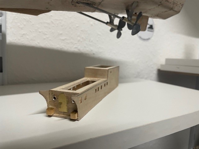

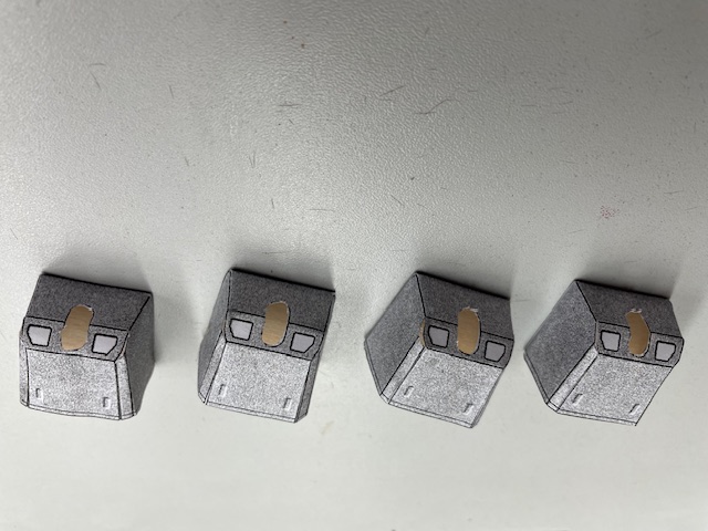

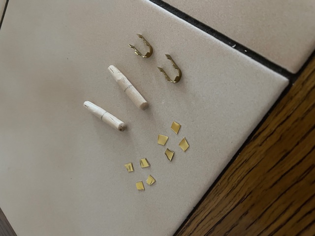

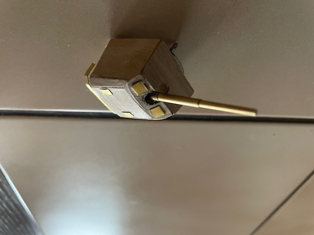

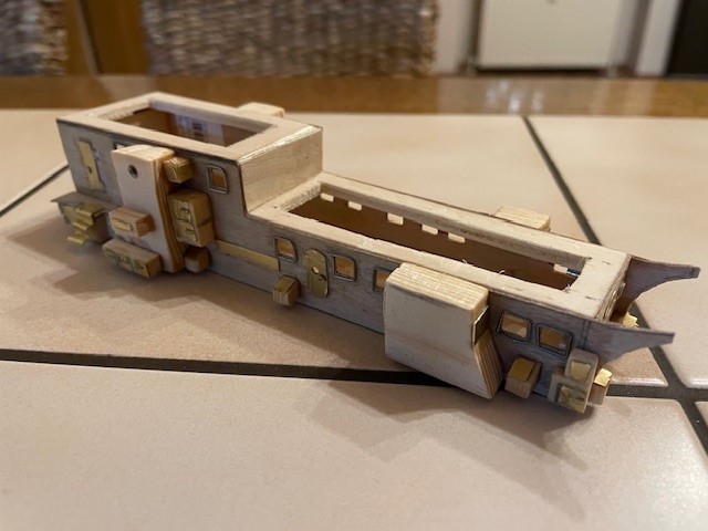

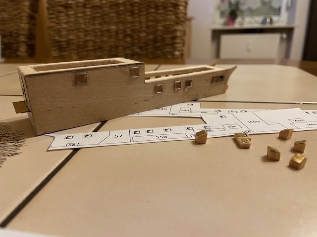

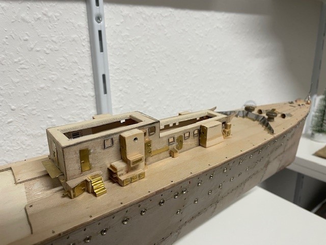

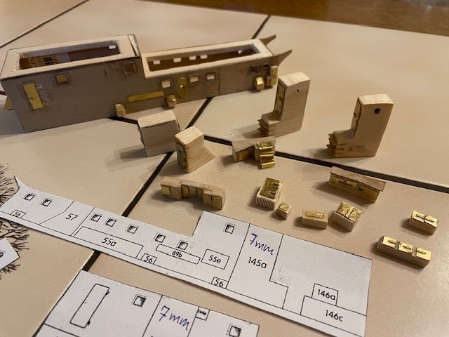

Montag, 17. Februar 2025, 19:12
danke Ray für die schönen Bilder ^^
209
Mittwoch, 19. Februar 2025, 12:49
Besten Dank für Euren Zuspruch!

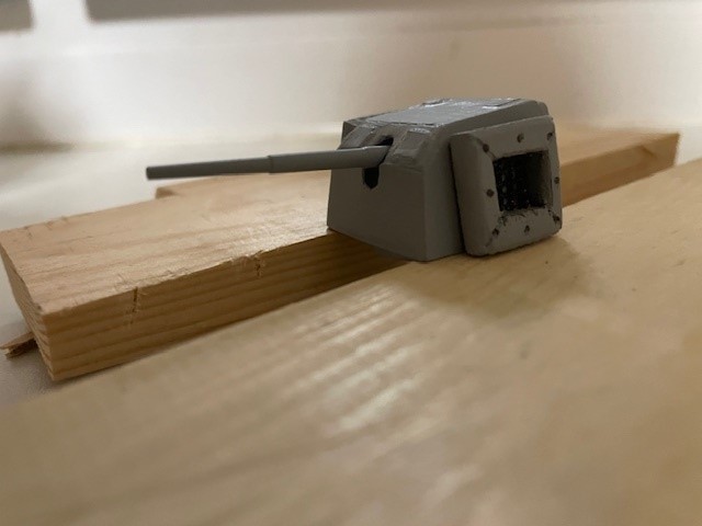

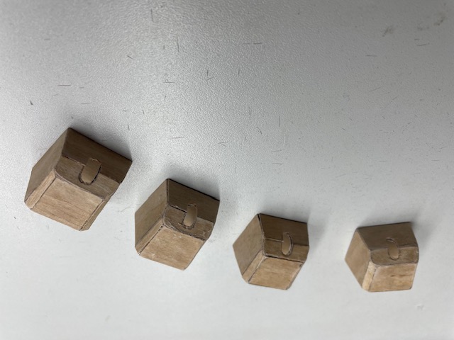

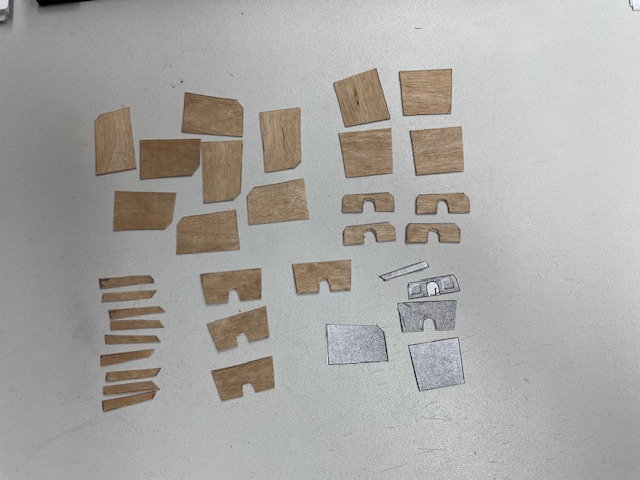

Jetzt geht es weiter mit dem eigentlichen Schiff.
Ich habe die restlichen vier Kanonengehäuse gebaut, und eines davon
mit dem Innenleben ausgestattet.
Diese soll als nächstes auf dem vorderen Oberdeck seinen Platz finden.
Gebaut wurde nach den gleichen Schritten wie bei dem ersten Geschütz.
Damit wächst die Teilezahl um 50 auf 946 Stück an.
