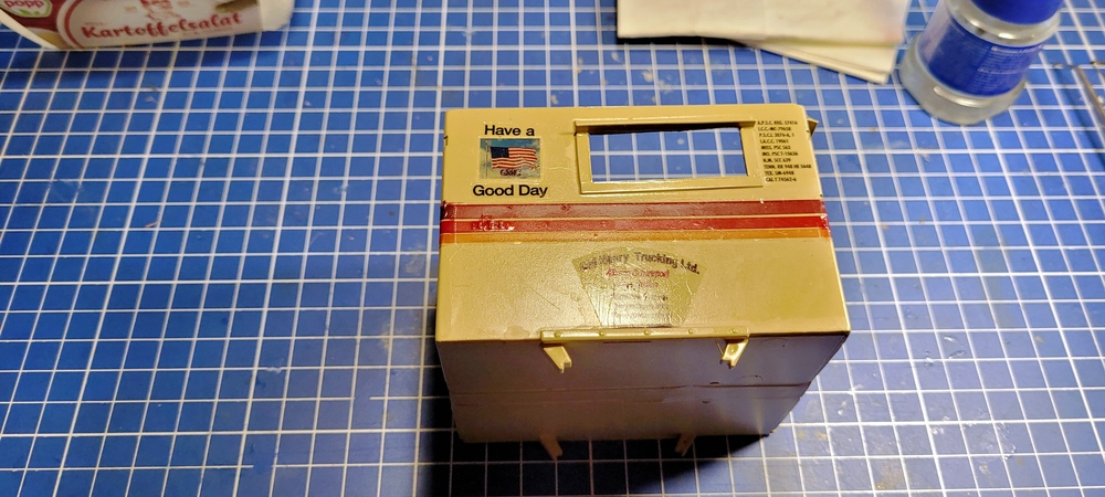

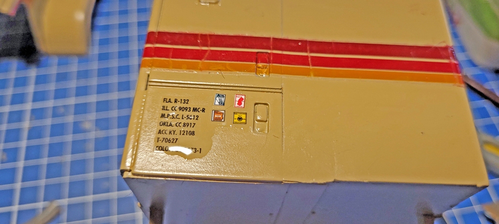

Die weißen Flecken sind Überreste von der weißen Folie und doch stärker zu sehen als geacht, aber bleibt nun auch so.
Wenn du das Bild auf dem Decal mit Papier abdeckst und den Teil mit den Flecken dann mit der Karosseriefarbe übernebelst sollten die Flecken Geschichte sein. Lässt du es so das könnte ich mir gut vorstellen das du dich sonst später darüber ärgern würdest wenn du dir dein Werk anschaust. Und deinem Freund, von dem du den Bausatz bekommen hast, sicherlich auch.
Ich verstehe durchaus das du mit dem Arm stark eingeschränkt bist, aber ich denke diese kleine Zusatzarbeit sollte drin sein. Lasse lieber was anderes liegen und verschiebe es auf später. Es würde sich echt auszahlen, da bin ich fest davon überzeugt :) .

Mehr oder weniger ja Ingo, nur zur Zeit geht es nicht so wie ich will und Wetterfühlig, bin ich nun wohl auch noch geworden. Den Regen spüre ich nun vorher schon in den Knochen, ganz besonders in Arm und Hand.
Einen Versuch gebe ich mir jetzt noch Bernd, aber es ist einfacher das Decal runter zu reißen, als mit der Dose etwas bei lackieren zu wollen.
Also habe ich es noch mal entfernt.
Das wird in den nächsten Tagen noch mal geschliffen, auch um die Klebespuren und Rückstände des Decals zu entfernen. Dann die Streifen abdecken und neu lackieren.
Freut mich Heiko, aber ein paar der Argumente, lassen sich so nun auch nicht weg reden, also noch mal das ganze.
Das kommt dann beim nächsten mal.

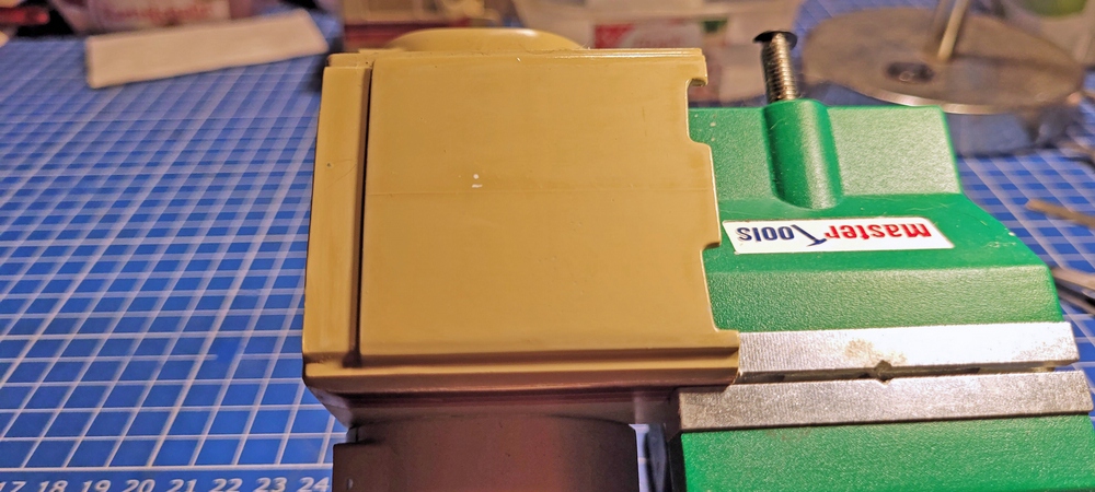

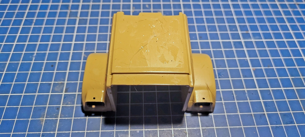

Gestern war dann klar das die Haube, oben, noch verschliffen werden muss, Klebereste und kleine Löcher galt es zu entfernen und zu verschleifen.
Dazu wurde die Haube wieder eingespannt, so das ich nur mit der rechten Hand und mit 1000der Papier gearbeitet habe.
Nach erfolgreicher Aktion dann waschen und trocknen lassen.
Wenn es klappt, soll es dann heute morgen lackiert werden, das dann aber beim nächsten mal.

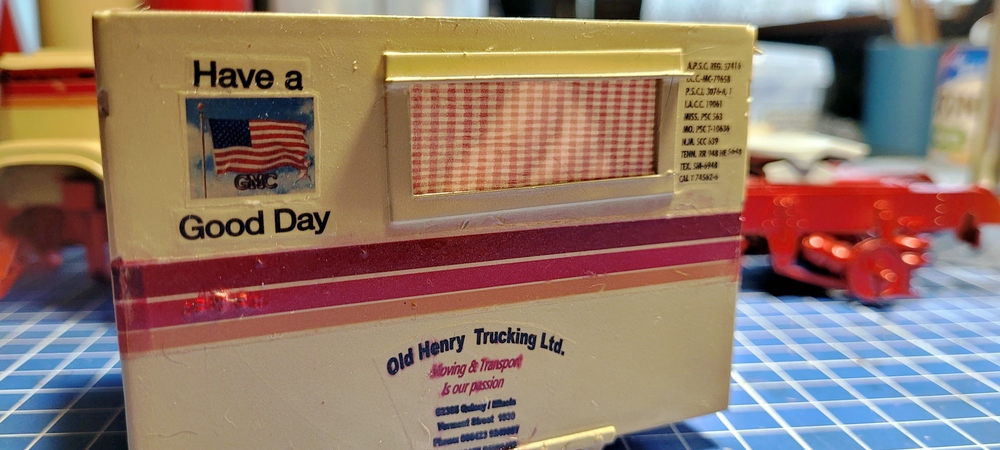

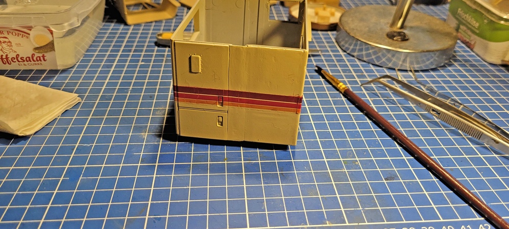

Gestern habe ich dann die Streifen abgeklebt und noch mal drüber lackiert.
Das Tape hatte ich so angebracht, das es keinen Kontakt zu den Streifendecals hat.
Als nächstes wurde das Flaggendecal wieder angebracht, diesmal ohne Knicke usw.
Trocken sieht es dann so aus.
Nur eine kleine Luftblase muss noch entfernt werden, vorsichtig anpiecksen und Weichmacher dazu, das sollte es gewesen sein.

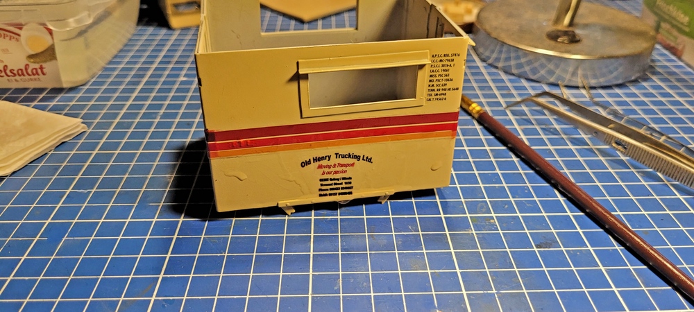

Gestern waren dann erst mal die Streifen an der Hundehütte dran, war nicht so einfach die langen Dinger anzubringen. Wobei es gleich beim ersten, erst mal schief gegangen ist.
Dann kamen noch die General Schriftzüge an die Haube, genau nach Vorgabe, davor kam aber noch ein selbst gemachter GMC Schriftzug.
Hinten kam dann unterhalb der Streifen noch ein etwas größerer Firmenschriftzug, auf die Adler werde ich hier dann doch verzichten, sonst wird das zu voll, nur die Identnummern kamen noch neben das Fenster, ein weiterer kommt später noch auf die linke Seite, Ordnung muss sein auch im Amiland. :lol:
Den Streifen, auf der linken Seite hatte ich schon vorher angebracht, so war es leichter den hinten anzubringen.
Nun noch eine Stellprobe, mit Haube, Kabine und Hundehütte, aber noch ohne Fahrgestell. Mir war die Gefahr das ich mir doch noch etwas abreiße einfach zu groß.
Heute dann noch die restlichen Decals, dann kann das trocknen und am Sonntag kommt dann der Klarlack drüber.

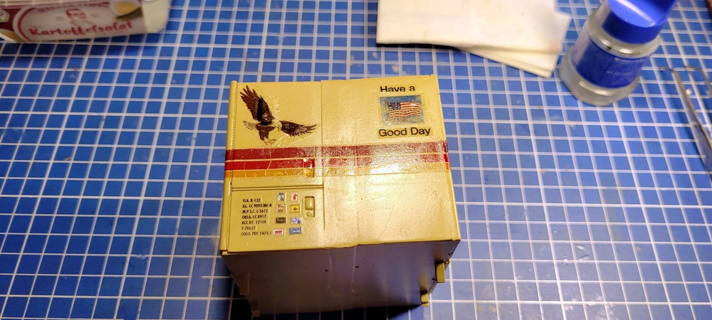

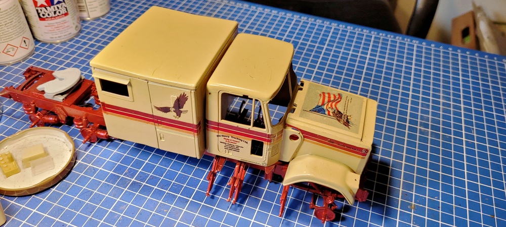

Weiter geht es dann mit ein paar weiteren Decals, zuerst noch die anderen Identnummern.
Nun noch die Zulassungszeichen für andere Bundesstaaten, da hat der Bausatz schon eine große Auswahl, ist man so gar nicht gewöhnt, von AMT.
Ein paar kommen nun neben die Identnummern.
Nach dem die ersten soweit getrocknet waren kamen noch mal vier dazu, der Rest kommt dann an die Stoßstange.
Über dem Streifen kam dann noch ein Adler dazu, Sonderlackierung, obwohl das im original auch meistens Folien waren, auch die Streifen, deshalb hatten die auch sehr schnell ihre Kampfspuren weg.
Heute dann noch ein paar wenige Decals an die andere Seite, dann wird es auch langsam Zeit, für die finale Klarlack dusche.
Also mal sehen wie weit ich damit heute komme.

Nun der Rest an Decals an die andere Seite und es geht weiter in Richtung Ziellinie.

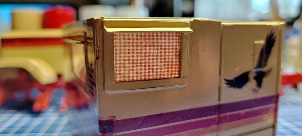

Heute geht es aber erst mal noch weiter, die letzten Decals wurden nun noch angebracht, der Adler auf der anderen Seite, der aber alleine bleibt.
Flagge mit Spruch, hinten und Seitlich.
Dann kam der finale Klarlack drauf, damit es sicher ist, dann gibt es jetzt noch eine Stellprobe, soweit das schon mögich ist.
So schlecht sieht er ja nun wirklich nicht aus, finde ich.

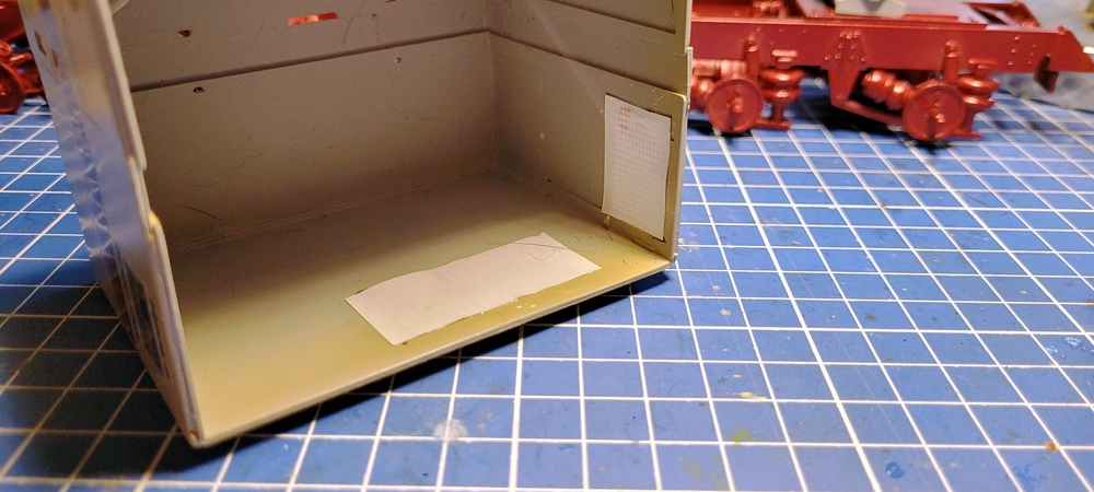

Etwas weiter ging es gestern dann auch wieder, ich habe mir ein Stück von meinem Vivak abgeschnitten.
Das wurde dann auf die einzelnen Fenster eingepasst.
Nun noch die ausgedruckten Gardinen dazu.
Die sehen von außen dann so aus.

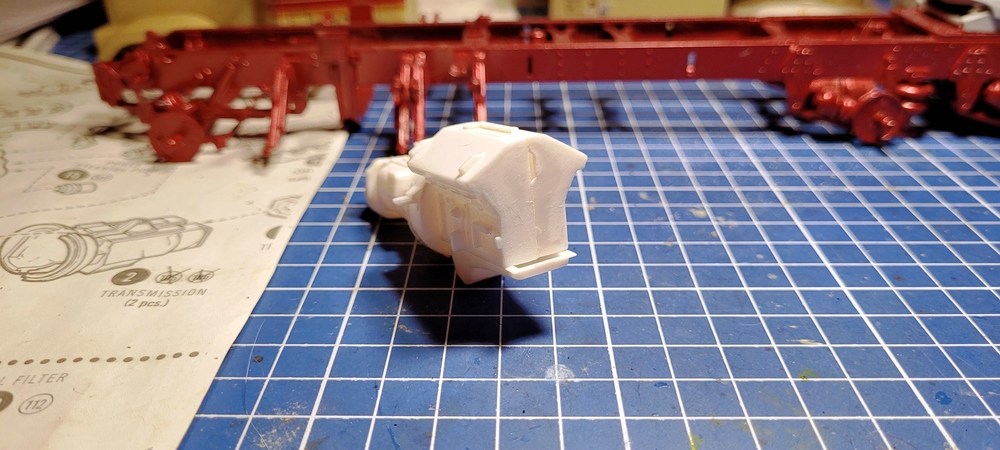

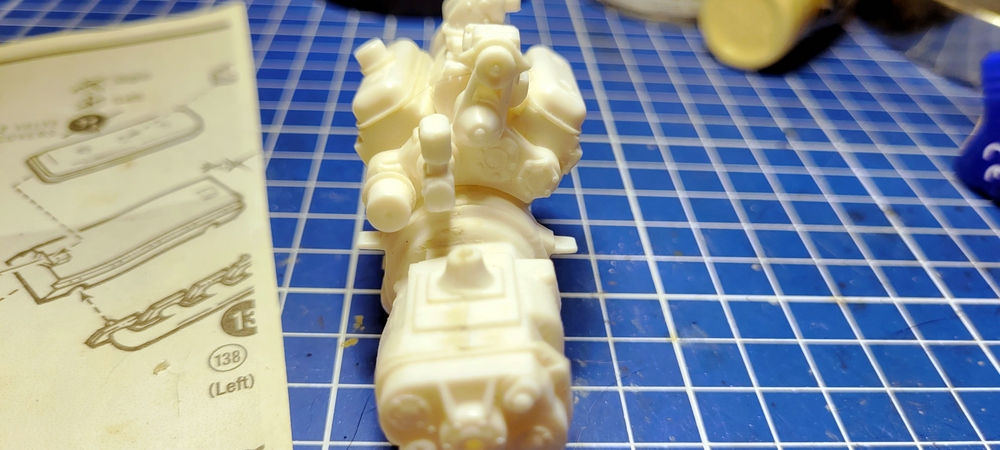

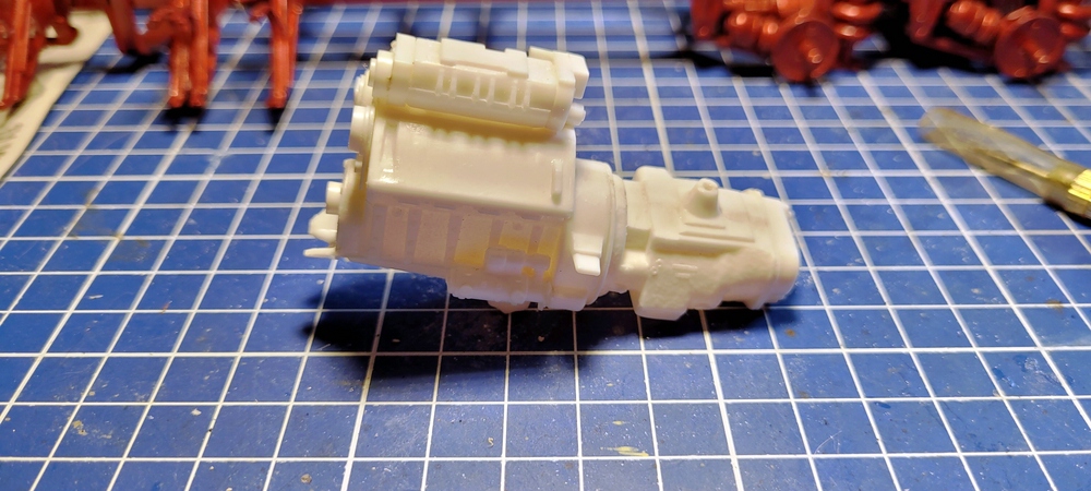

Als nächstes habe ich mit dem Motor angefangen, hier erst mal die Hälften zusammen geklebt.
Dann Getriebe und Motorblock zusammengebaut.
Damit wird es dann auch weiter gehen, in den nächsten Tagen.

Gestern habe ich dann erst mal die Klebenähte, am Motor verschliffen.
Bis auf vorne, da wurde nur geschliffen und nichts gespachtelt, da kommt ja noch das ganze Riemengedöns, Lüfterrad etc. pp hin.
Nun als nächstes das Dach noch mal ab, ging recht leicht, zu leicht.
Nun wurde eine neu Gardine gedruckt und diesmal gerade aufgehangen.
Bevor später das Dach wieder drauf kam, wurden nun erst noch die Klebenähte am Motor gespachtelt.

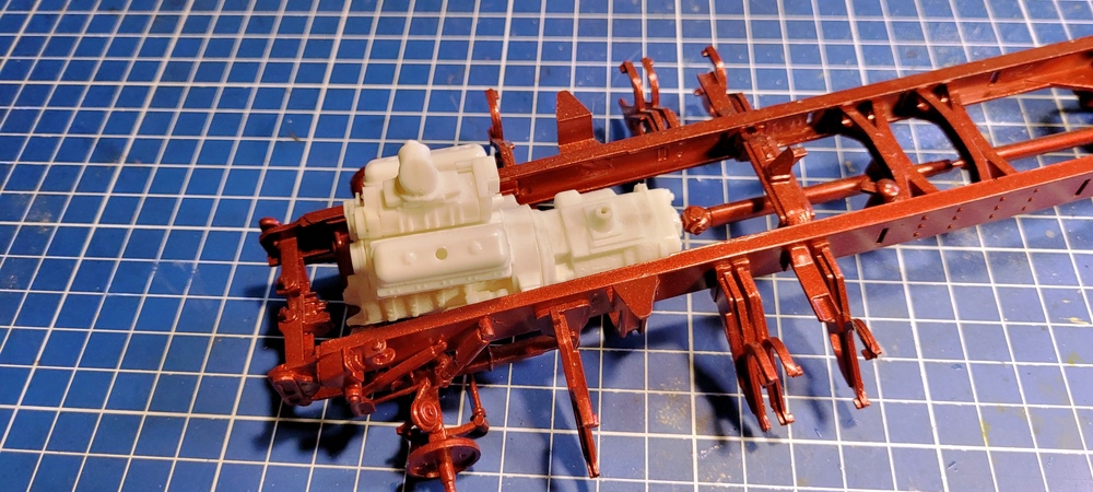

Eigentlich rund herum, das ist bei einem alten AMT-Motor immer besser, da die Passgenauigkeit, nicht gerade prickelnd ist.
Nun konnte schon mal eine Passprobe mit dem Motor, im Fahrgestell gemacht werden.
Man sieht das der Motor doch recht flach ist, im Gegensatz zu einem Cummings- oder Cat-Motor.

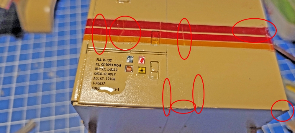

Für heute ist dann wieder schleifen und die restlichen Teile für den Motor angesagt. Oder eben eine Pause und einen StarTreck Tag eingelegt, da kommen ein paar Filme auf Kabel 1.
208
Samstag, 20. Mai 2023, 06:02
Moin zusammen,

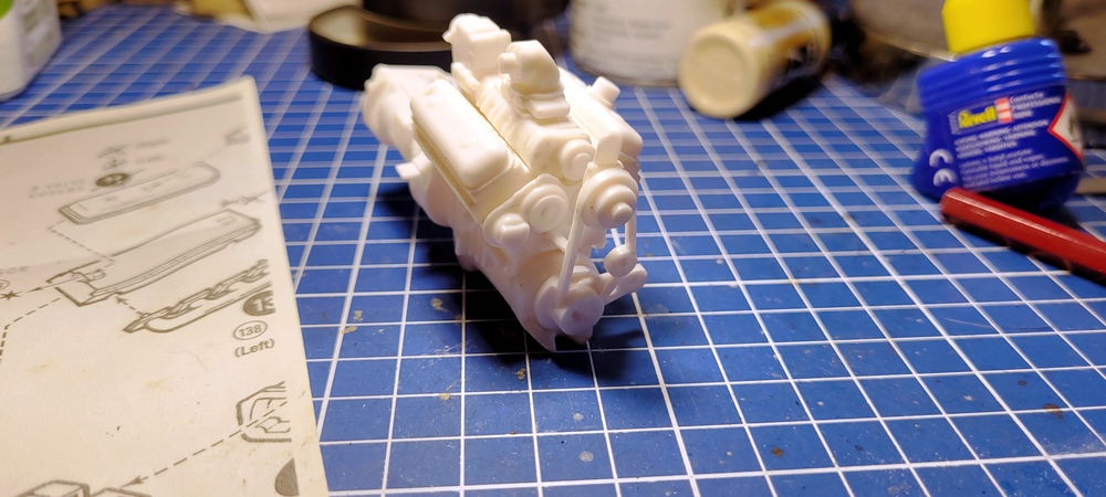

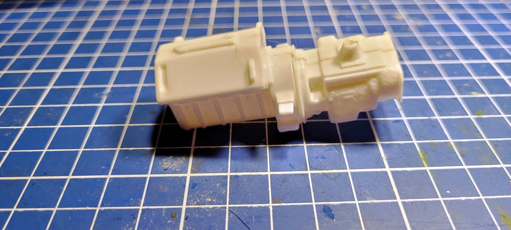

Also weiter mit dem Motor, bevor nun weitere Teile angebaut wurden, erst noch das Gespachtelte verschleifen.
Nun die untere Frontplatte, am Motor ankleben.
Darüber dann die obere Frontplatte.

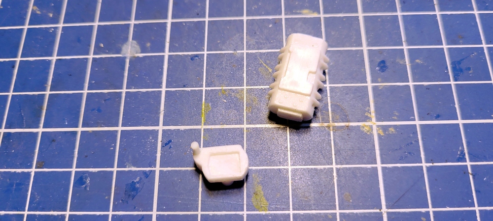

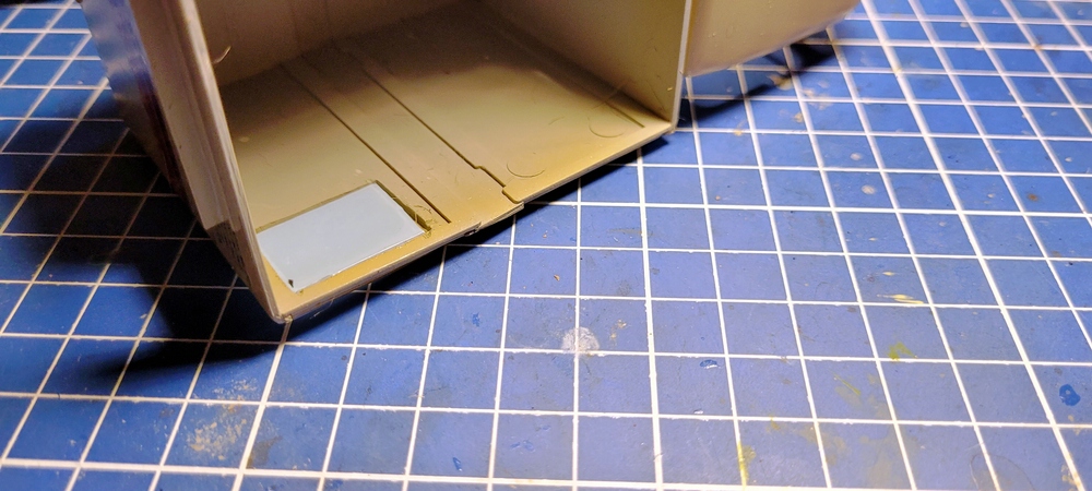

Da dieser Detroitmotor keinen Turbo hat, sonder per Kompressor aufgeladen wird, wurde dieser soweit schon mal zusammen gebaut.
Der Kompressor wird dann oben zwischen den Zylinderköpfen Montiert.
Nun können die Zylinderköpfe, sowie die Zylinderdeckel angebracht werden und die Verbindug zum Luftfilter wurde noch montiert.

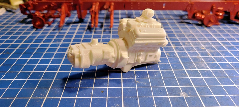

Nun wieder die Frage, passt der Motor noch ins Fahrgestell?
Ja das tut er, auch wenn der Motor sehr tief und somit Flach im Fahrgestell sitzt.
Nun fehlen nur noch ein paar Kleinigkeiten und dann kann der Motor Farbe bekommen.

meinst Du, das Keilriemengedöns wäre so richtig angebaut?
Was kommt dann in den Spalt zwischen Motorblock und Keilriemen? Klär mich auf.
Gruß Joachim
