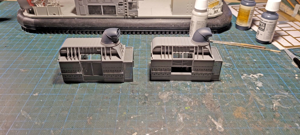

Weiter geht es nun mit den Gittern, leider muss auch hier noch Nachgearbeitet werden, ich bin doch immer wieder, um die Löcher frei zubekommen, über die Ränder geraten.
Auch bei den großen Gittern werde ich noch mal ran müssen, ob wohl es hier nicht so schlimme war. ;)
Das habe ich nun erst mal zurück gestellt und ich wollte die Düsen, auf den anderen beiden Maschinenhäusern beweglich gestallten.
Hier wäre mir nun fast ein Fehler unterlaufen, ich hatte die benötigten Teile dafür schon zurecht gelegt.
Bis mir die schwarze Markierung oben, am Unterteil der Düsen aufgefallen ist und nun war die Frage wozu dienen diese Markierungen. Ich habe mir das nun genauer angeschaut und dabei gemerkt das die Unterteile ja schon beweglich sind, ich hatte das also schon gemacht. Man achte auf die Markierung in den nächsten beiden Bildern.
Ich werde wirklich alt, nun also Kommando zurück, noch mal nach innen in das Maschinenhaus geschaut und da erkennt man auch den kleinen Haltebolzen, rechts in der Mitte.
Also mal einen ganzen Nachmittag für nichts, sich Gedanken gemacht, damit der Tag nun aber nicht ganz verloren war, wurden die schmalen Zwischenstücke an die Maschinenhäuser 1 und 2 geklebt.
Nun noch mal eine Stellprobe, wie sich das nun auf dem Deck darstellt.

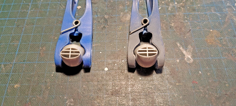

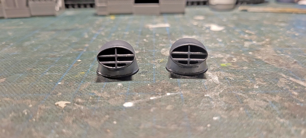

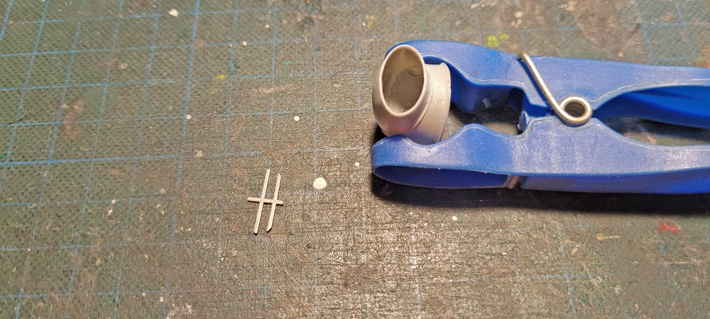

Deswegen ging es gestern zuerst mit den Richtungsdüsen weiter. Erst mal wurde geschliffen, dabei platze der Mig Spachtel wieder einfach nur ab, aber mit dem Schleifen ging es gut.
Nur an den Vorderkanten und innen wurde mit Revellspachtel noch etwas nach gespachtelt.
Sind nicht ganz einfache Stellen, aber es wird so langsam.
Nach dem das getrocknet war wurde geschliffen.
An den Maschinenhäusern 1 und 2 gab es nichts mehr weiter zu tun.
Noch eine Passrobe mit den Düsen, passt jetzt auch gut zusammen.

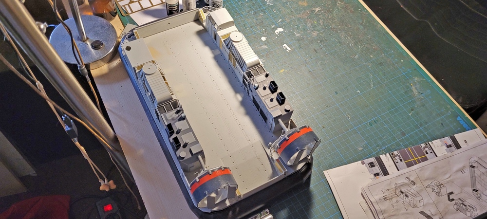

Nun noch ein Blick in die Bauanleitung, habe ich alles zusammen gebaut für die Lackierung? Nein natürlich nicht, hier müssen noch Streben in die Düsen eingebaut werden, auch so eine Art Gitter.
Eine etwas knifflige und wackelige Angelegenheit, es gibt hier keine Klebepunkte zur Orientierung. Da hilft nur die senkrechte Strebe, die genau in der Mitt, der Klebekante der Düsen liegt. Also erst einlegen und dann mit Acetat verkleben, das klebt am schnellsten ohne das wieder etwas raus fällt.

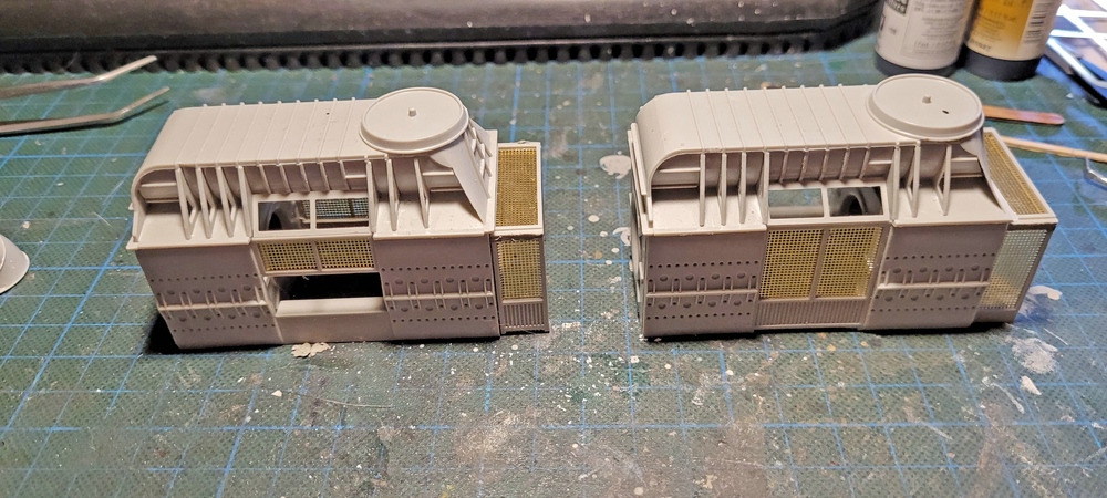

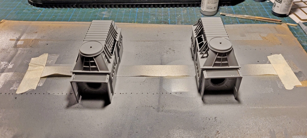

Gestern war Lackiertag, zuerst die Maschinenhäuser, im schon bekannten Dark Sea Grey von Vallejo.
Danach waren die Umkehrdüsen dran, sie wurden in Dunkelgrau, von Vallejo, lackiert.
Auch im Innenbereich, hinter den Gittern hat es geklappt,ich habe nur den Druck etwas erhöht, Heiko.

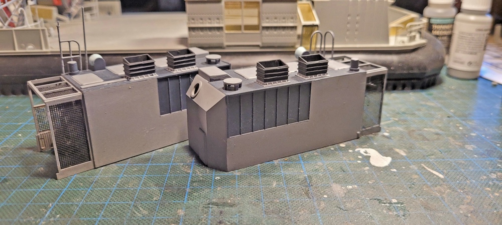

Nun mal ein Rundgang um die beiden Maschinenhäuser 1 und 2.
Nun einmal mit Aufgesetzten, aber noch nicht verklebten Umlenkdüsen.
Ich für meinen Teil bin schon zufrieden mit dem Ergebnis. So kommt nun wieder, was an solcher Stelle immer kommt: eine Stellprobe an Deck.
Ja so langsam nimmt es farblich Gestalt an, einzig MKK hat das alles kalt gelassen.
Keiner hat gemeckert oder Geschimpft, also hat sie sich mal ganz entspannt hingelegt.

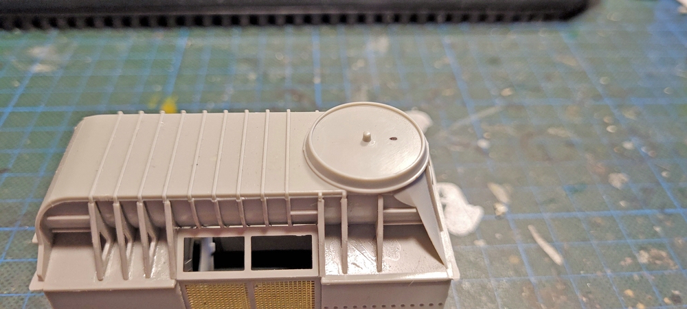

Gestern ging es dann mit den vorderen Aufbauten weiter, erst mal ein motivations Start Bild, der noch nackte Aufbau.
Als nächstes das Dach bearbeiten, ein paar Auswerfermarken, bzw. deren Ränder an der Innenseite entfernen, damit es flach aufliegt.
Dann das Dachteil, auf das flache Dach aufkleben.
Es bleib trotzdem eine unschöne Naht übrig. :motz:
Nun als mal wieder spachteln.
Dann war erst mal ne Kaffeepause angesagt und als der Spachtel soweit ausgehärtet war, wurde trocken nur noch vor geschliffen. Natürlich habe ich das immer rund herum gemacht. :cracy:
Der Feinschliff erfolgt dann heute , danach sollen die Anbauteile angebracht werden, zumindest ist das der Plan. ;)

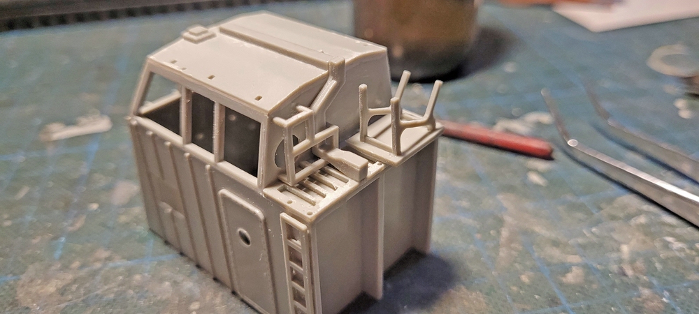

Weiter geht es, zuerst kam nun der Feinschliff, kleine Stellen wurden dann noch mal Nachbehandelt.
Nun ging es mit den Anbauteilen weiter, zunächst wurden die Türen und eine Leiter angeklebt, gefolgt von zwei Masten und einer Stützstange, sowie noch einer Flüstertüte.
Die Bullaugen, in den Türen, werden nach der Lackierung verglast.
Vorne kam noch ein Abluftrohr und ein Behälter dazu, darüber kommt nach der Lackierung noch ein Rettungsring.
Als nächstes kam die kleine Kanzel an die Reihe, passt nicht besonders gut und ist nach oben offen, was so nicht stimmt.
Hier kommt sie dann mal hin, in die runde Öffnung.
Als nächstes noch die Kanzel nach oben verschließen, das habe ich einfach zu gespachtelt, vorher die Lücken in den Sreben mit 0,5mm Sheet verschlossen.
Nun noch zwei Stützstangen an den langen Mast, das war es dann erst mal für gestern.
Nun mal sehen wie es dann weiter geht, kommt ja auch auf Lust und Laune drauf an.
Bist du sicher das da kein Bauteil mehr draufkommen soll, Bernd ? Das "H" sieht für mich jedenfalls danach aus :S .

Nein da kommt nichts mehr, nicht mal der Scheibenwischer. Die Kanzel wirt ja extra im Bauplan behandelt, danach ist sie kein Thema mehr.
Nur auf meinen Originalbildern, kann man sehen das da oben alles geschlossen ist.
Quelle: Wikipedia
Also habe ich das auch Geschlossen, hätte dafür auch ein Stück sheet nehmen können, nur so war es mir lieber.
194
Sonntag, 11. September 2022, 08:42
OK Bernd, du hast den Plan und auch Detailbilder und ich mal wieder keine Ahnung :rot: . Da hätte man das ja auch gleich geschlossen anfertigen können anstatt da ein H rein zu setzen. Warum wissen die wahrscheinlich selber nicht :S

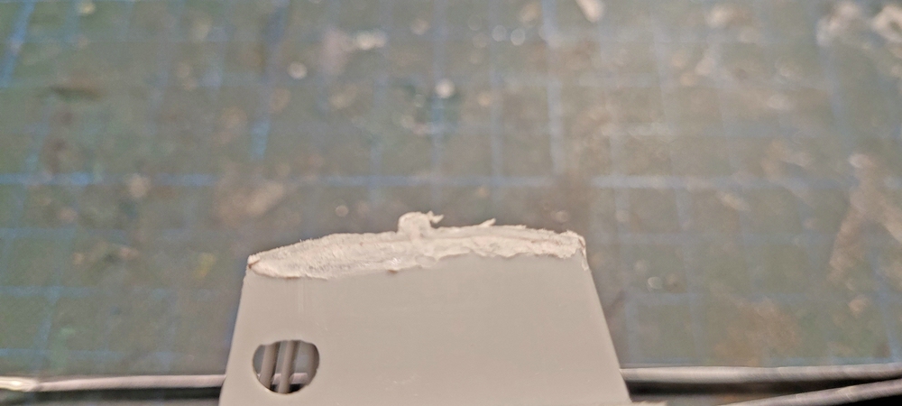

Erst mal war spachteln der Klebenaht angesagt, auch am Original ist da alles glatt. Also in einem Zug alles rund herum.
Es zeichnet sich da schon ab das was nicht in Ordnung ist, auf dem letzten Bild sieht man das eine Fensterstrebe gebrochen ist, allerdings ist es kein glatter Bruch. Nichts desto trotz wurde jetzt erst mal nass weiter geschliffen.
Ob dieser Bruch schon vorher da wahr, oder erst jetzt beim Spachteln passiert ist, kann ich auch nicht sagen, auf jeden Fall muss das repariert werden. :bang:
Ich habe das erst mal gerichtet, dann neu verklebt und mit einer meiner spitzen Pinzetten gesichert, die zum zusammen halten noch geklammert wurde. :!!
In wie weit noch nachgearbeitet werden muss, sehe ich dann gleich, aber zuerst muss ich heute noch zu meinem Doc, ist aber nur Routine.

Die Strebe sollte kein großes Problem sein, da ist ja keine Last drauf, die ist ja mehr oder weniger nur Zierde. Das geplante Schloss wird wohl nur sehr einfach darstellbar sein in dieser Baugröße.

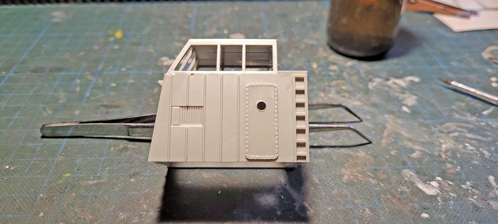

Tür und eine Leiter wurden verklebt.
Auf der anderen Seite wurden dann vier Trittstufen angebracht und hinten noch ein Gitter, da kommt dann noch die andere Rettungsinsel hin.
Nun wurde die Halterung für die Rettungsinsel zusammen gebaut, die kommt dann, nach der Lackierung, an diese Stelle.
Dann wurde noch ein Aufstieg zum Dach verklebt und darein noch zwei Teile für die Belüftung.
Nun noch zwei Relingteile dazu, das eine, nur eine Stange leicht schräg abgewinkelt und das andere gerade, damit da keiner runter fallen kann und für die Show, noch die Rettungsinsel lose mit dazu. :abhau:
Heute sollen dann noch insgesamt 9 Scheibenwischer angebaut werden, wovon 6 aus 3 Teilen bestehen.

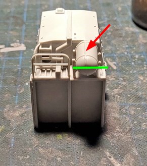

Achte beim endgültigen verkleben der Rettungsinseln darauf, das diese Naht horizontal ausgerichtet ist (grüne Linie):

Moin Bernd,
das sieht doch schon mal gar nicht schlecht aus :ok:
Achte beim endgültigen verkleben der Rettungsinseln darauf, das diese Naht horizontal ausgerichtet ist (grün):
209
Donnerstag, 15. September 2022, 07:53
Moin Ingo,
Ja, das habe ich mir schon gedacht das es dafür einen Grund geben wird, denn meine Bilder zeigen das auch so, obwohl es hier verschiedne Behälter gibt und keiner gleicht dem anderen Wirklich, auch diese Schloss haben sie nicht, dafür eine Stange, die vom Behälter zum Boden der Halterung geht, nur genau erkennen kann man das nicht. Würde es aber einfacher machen, was eine Darstellung angeht.
Totzdem Danke für den Hinweis :five: :hand:
210
Donnerstag, 15. September 2022, 08:01
Nochmal Moin,
Der Grund ist einfach: Die Insel befindet sich in zwei GFK-Halbschalen die hier zusammen kommen ;)
