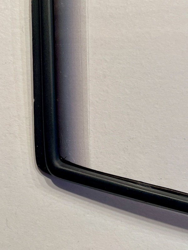

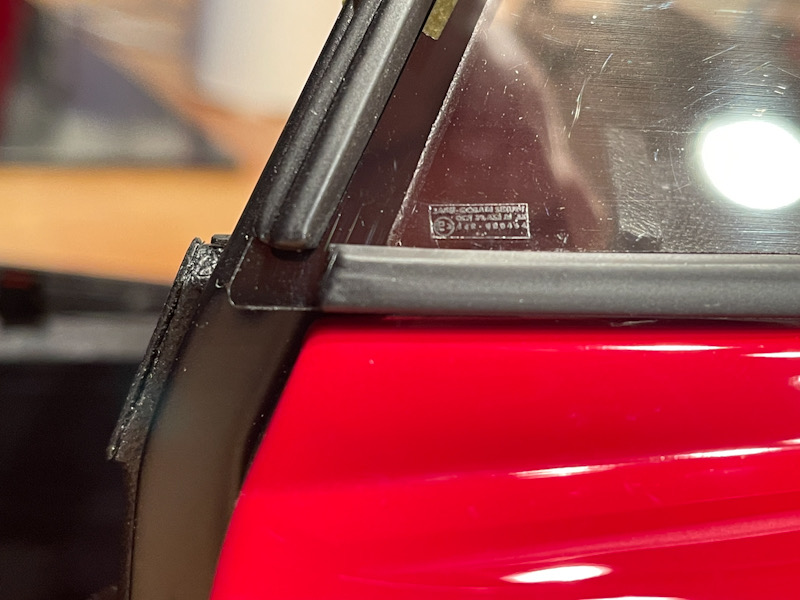

Nachdem ich die Frontscheibe zugeschnitten und angepasst habe war wieder Detailarbeit angesagt.
Für den schwarzen Scheibenrand habe ich alles angeklebt und dann auf der Innenseite in Schwarz lackiert.
Dann habe ich in Photoshop einen Graukeil gemacht und auf transparentes Decalpapier ausgedruckt. Nach dem Trocknen habe ich das Decal mit glänzenden Klarlack versiegelt.
Das Decal habe ich ebenfalls auf der Innenseite der Scheibe aufgebracht, wobei das Aufbringen des Decals etwas schwierig war. Die selbst gedruckten Decals sind im Gegensatz zu professionellen Decals sehr elastisch. Je größer das Decal ist desto mehr dehnt und verzieht es sich. Ich musste also sehr vorsichtig vorgehen.
Danach habe ich die Scheibe mit „Super Gold“ Sekundenkleber in den Rahmen eingeklebt. Der Kleber hat den Vorteil, dass er transparent trocknet und auch nicht der weiße Belag um die Klebestelle entsteht.
Mit dem Gesamtergebnis bin ich mehr als zufrieden.

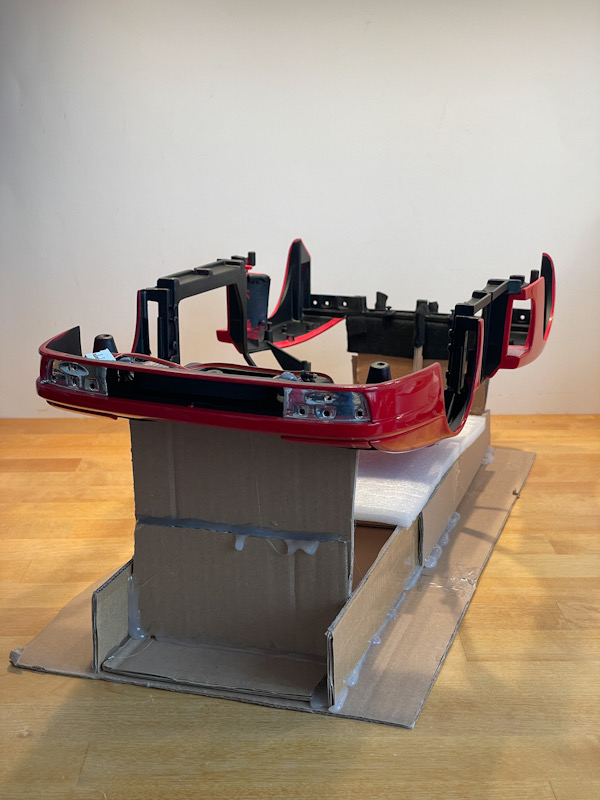

Da das Modell bei den nächsten Arbeitsschritten größtenteils kopfüber auf der Innenseite bearbeitet wird habe ich aus Karton eine einfaches Gestell gemacht in dem das Chassis fixiert ist und der Lack bei den Arbeiten nicht beschädigt wird.

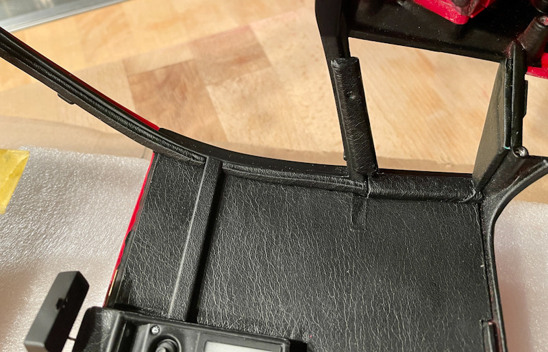

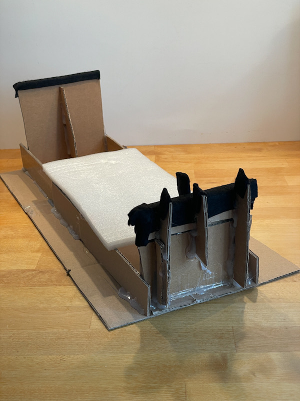

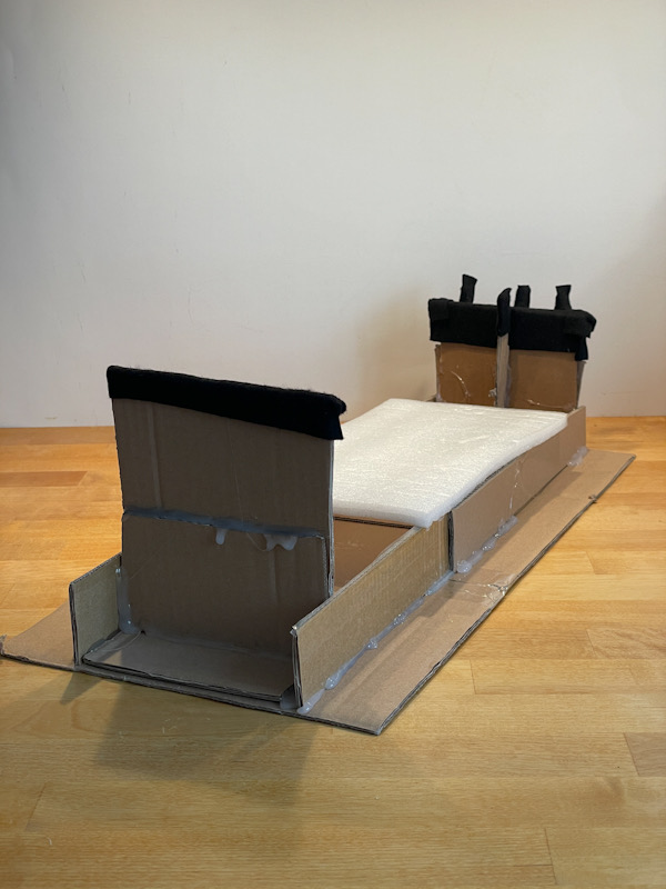

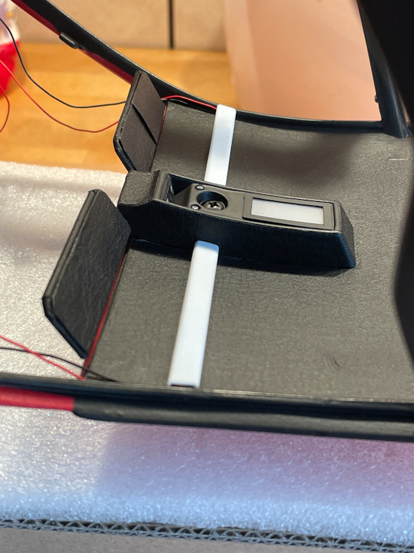

Nachdem das Gestell fertig war habe ich mit dem Dachhimmel weiter gemacht.

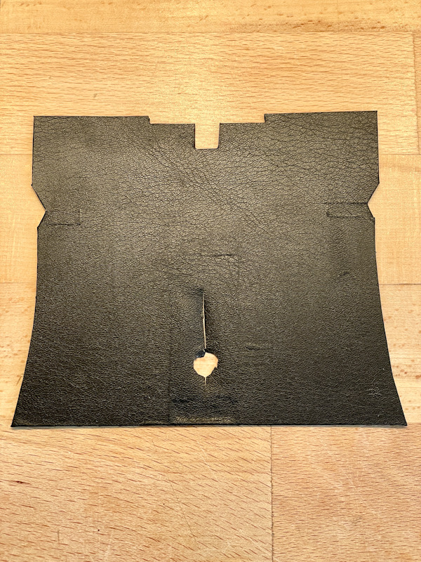

Ich habe aus 0,5mm ABS ein Dachpanel ausgeschnitten und mit Kunstleder bezogen.
Die Sonnenblenden sind aus 1,5mm ABS.
Im Original ist auf beiden Seiten der Mittelkonsole eine Strebe zur Tür. Diese nutze ich auch um die Kabel für die Beleuchtung zu verbergen.
Die Sonnenblenden können auch aufgeklappt werden.
Zum Abschluss noch ein Bild mit Rückspiegel, der Leselampe die die Schraube verdeckt und den Sonnenblenden auf- bzw. zugeklappt.
Jetzt müssen nur noch die beiden Streben lackiert und beledert werden. Danach kann ich mit den Seitenscheiben weiter machen.
Das war für heute.
Euer Ferrarifan

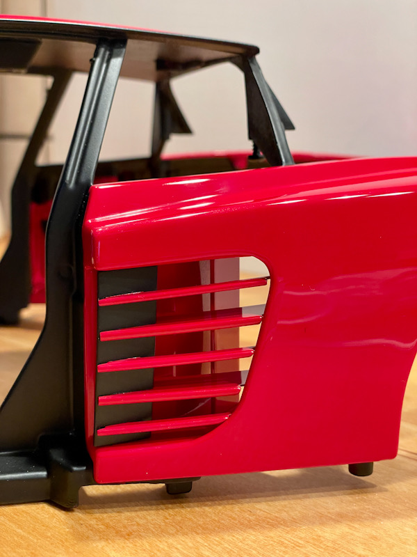

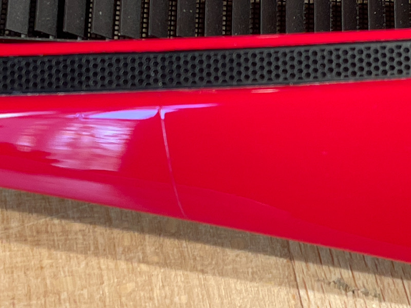

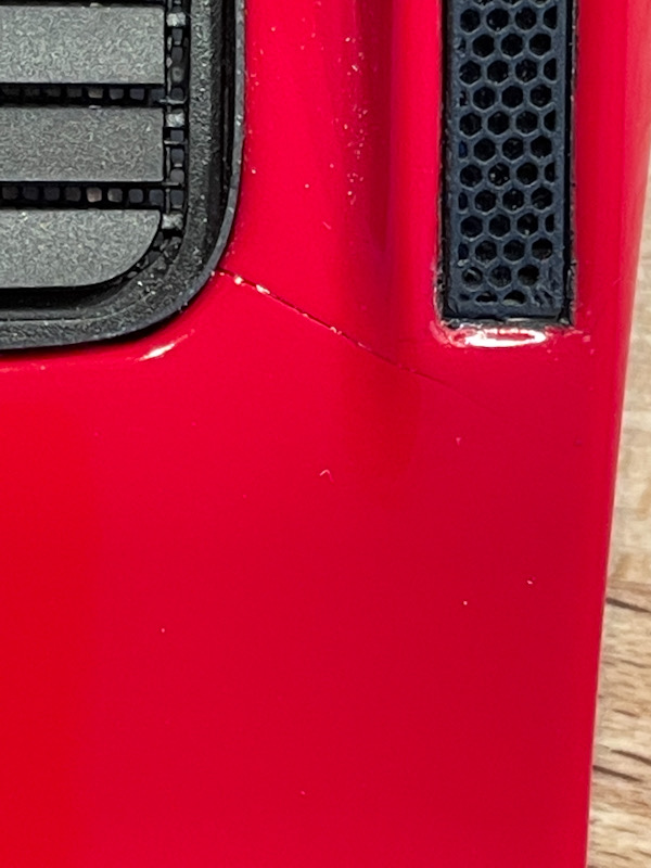

Habe gerade fast einen Herzinfarkt bekommen. Ich habe die fertigen Teile in einem Schrank gelagert, damit ihnen nicht passiert.
Da ich gerade bei den Seitenfenstern bin habe ich die Motorhaube herausgeholt um die Fenster perfekt anzupassen.
Dann hat es mich wie der Blitz getroffen! Der Lack an der Motorhaube bekommt Risse!
Keine Ahnung was ich falsch gemacht habe? Schichtstärke zu dick! Der Teil wurde vor Monaten lackiert. War immer bei Raumtemperatur gelagert.
Im schlimmsten Fall tritt das Problem bei allen Teilen auf!!
Bin frustriert und ratlos!!

186
Mittwoch, 30. November 2022, 11:20
:heul: :nixweis:
Katastrophe.... so eine Kacke...
Wie kann das denn sein? Die teile arbeiten doch nicht mehr...
Nur die Mortorhaube`?, Die anderen Teile sind noch top?
Zeig es mal einem Lackierer...
Ich bin Sprachlos...
Skorpi1211

187
Mittwoch, 30. November 2022, 11:34
:heul: :nixweis:
Skorpi1211
Die anderen Teile sind noch top. Ich befürchte aber, dass ich auf einer Zeitbombe sitze und das Problem bei den anderen Karosserieteilen ebenfalls auftreten kann.
Bin momentan ziemlich ratlos wie ich weitermachen soll. Ist es ein grundsätzliches Problem mit den verwendeten Lacken, oder habe ich nur bei der Lackierung dieses Teiles etwas falsch gemacht?
Vermutlich ist es am besten wenn ich die Teile ein paar Monate zur Seite lege und warte ob hier auch noch Risse kommen.
188
Mittwoch, 30. November 2022, 12:46
Ach du K.....cke :bang: :bang:
*F*****
Habs gerade gelesen und bekomme selbst Schnappatmung
So leid es mir tut, ich habe keine Lösung für Dich parat :-(
Kann es aber nachvollziehen - vermutlich wie so alle Modellbauer hier im Forum
Vielleicht ist die Idee, damit mal zum Lackierer (KFZ) zu gehen eine ganz gute
Das sind Profis, und wer weiß....vielleicht.....geht da noch was ?
Probiers aus - kostet nix ;)
Halt die Ohren steif und berichte uns wieder

189
Mittwoch, 30. November 2022, 13:03
Ist das Teil aus Guss oder Kunststoff??
Skorpi1211

190
Mittwoch, 30. November 2022, 13:23
Skorpi1211
Ist ein Guss. Lackiert habe ich den Teil im April. Somit sind die Risse nach 7 Monaten aufgetreten.
191
Mittwoch, 30. November 2022, 14:35
Die Risse gehen so symetrisch/gerade
Kann es sein, dass an diesen Stellen die Formtrennungen waren ?
2te Theorie:
Wenn das flüssige Metall an verschiedenen Stellen in die Form eingespritzt wird und diese Metalle sich dann in der Mitte der Form irgendwo treffen.
Auf dem Weg dorthin Formtrennmittel vor sich herschieben und nicht mehr richtig miteinander verschmelzen, könnte doch da ebenfalls ein Microspalt entstanden sein
Und kann man den Riss außen spüren ?
Oder ist das unter dem Klarlack, im Basislack ?
Kleiner Ausflug:
In der Metallverarbeitung wird Rissprüfung an Bauteilen mit 2 Lacken gemacht
Als erstes kommt ein Bunter Lack drauf, dann abputzen.
Anschließend ein weißer Lack darüber.
Der bunte Lach kroch aber vorher in vorhandene Risse hinein und wird durch den weißen Lack wieder "an die Oberfläche" geholt.
Durch die weiße Farbe dann als Kontrast sehr gut zu erkennen.
Ist hier etwas ähnliches passiert ?
Hat der Klarlack, den Basislack aus Rissen gesogen ?
Ok, schon klar...
Würde zwar einiges erklären, aber nix lösen - sorry dafür
Wolle

192
Mittwoch, 30. November 2022, 15:30
2te Theorie:
Kleiner Ausflug:
Ok, schon klar...
Wolle
Die Risse sind außen spürbar und ich habe eine Stelle jetzt vorsichtig angeschliffen. Der Riss geht durch den gesamten Klarlack. In der Farbschicht hört er dann auf.
Somit dürften es Spannungsrisse sein womit der Fehler beim Auftragen des Klarlacks zu suchen sein dürfte. Entweder habe ich nicht lange genug gewartet bevor ich den Klarlack aufgetragen habe oder die Schichtstärke war zu groß.
Ist aber nur eine Erkenntnis für die Zukunft. Der Teil muss ich auf jeden Fall wieder entlacken und nochmals neu lackieren.

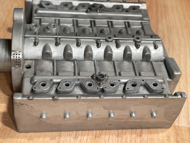

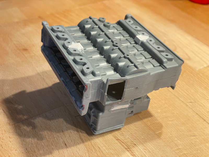

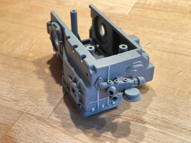

Nach dem Schock mit den Rissen in der Farbe der Motorhaube habe ich ein paar Tage Pause gebraucht.
Ich habe die Pause genutzt um bei einem anderen Langzeitprojekt weiter zu machen. Ein Ferrari F355 im Maßstab 1:8 bei dem ich am Computer das 3D Modell mache um es dann in ferner Zukunft auszudrucken.
Jetzt bin ich aber wieder voll motiviert um denn Testarossa fortzusetzen.
Die Motorhaube wurde vorsichtig zerlegt und komplett entlackt.
Inzwischen ist sie wieder rot lackiert und wird in den nächsten Tagen geschliffen und poliert.
Als Nächstes habe ich den Dachhimmel fertig gestellt. Die Querstreben wurden beledert und eingeklebt und die Leitungen für die Stromzufuhr habe ich an der A-Säule verlegt.
Danach wurde das Armaturenbrett montiert. Zur Sicherheit habe ich es auch mittels Heissklebepistole befestigt.

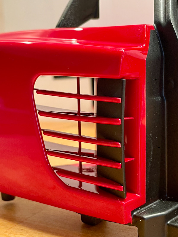

Als nächster waren die seitlichen Lufteinlässe an der Reihe. Die Teile habe ich ja schon vor langer Zeit gemacht und lackiert. Jetzt habe ich sie geschliffen un poliert.
Danach wurde alles montiert.
Es war zwar viel Arbeit den Lufteinlass zu öffnen, im montierten Zustand bestätigt sich aber zu 100% dass es die richtige Entscheidung war.

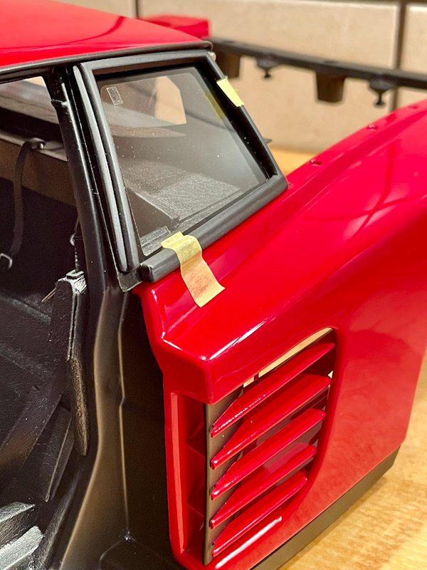

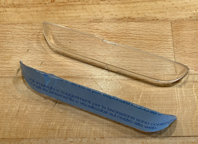

Nächster Bauabschnitt sind die seitlichen Fenster. Im Original Bausatz sind die Fenster alles andere als schön.
Ich habe den Rahmen verwendet und dem großen Bruder entsprechend angepasst. Als Glas kommt wieder das Vivak zum Einsatz wobei ich wie beim Original innen den Blendrahmen schwarz lackiert habe.
Bevor ich die Seitenfenster montiere, möchte ich noch die A-, B- und C-Säule beledern.
Da fehlt mir aber noch die Idee wie ich das umsetzen kann.

Freitag, 16. Dezember 2022, 07:24
Gott sei Dank, hast du dich vom Rückschlag Motorhaube erholt.
Schön wieder von Dir zu lesen.
Schöne Bilder. :ok:
Hast du jetzt Infos, an was es gelegen hat?
Skorpi1211

195
Samstag, 17. Dezember 2022, 08:23
Schöne Bilder. :ok:
Skorpi1211
Es bleibt eine Vermutung: Lackstärken zu dick und Klarlack zu früh aufgetragen.

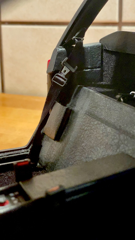

Dienstag, 20. Dezember 2022, 18:22
Nach einigen Überlegungen wie ich die Verkleidung der Säulen machen kann, habe ich mich dann für eine Lösung mit Moosgummi entschieden.
Als Träger habe ich ABS in unterschiedlichen Stärken verwendet. Darauf habe ich dann den Moosgummi geklebt.
Dann wurde der Moosgummi mit einem Skalpell bzw. Schere an die Kontur angepasst bzw Schrägen eingebracht.
Im Anschluss wurde alles mit dem Kunstleder bezogen.
Durch den Moosgummi sind die Verkleidungen elastisch und schmiegen sich schön an die Kontur der Karosserie.
Jetzt kann ich die seitlichen Fenster montieren.
Danach kommt das Heckfenster an die Reihe.
Das war’s für heute.
Bis bald
euer Ferrarifan

Als Nächstes war die Heckscheibe an der Reihe. Da das Glas aus dem Bausatz viel zu dick ist habe ich auch hier wieder eine neue Scheibe gemacht. Zum Einsazt ist wieder ein 0,65mm Vivak gekommen. Ich habe vorher eine Schablone aus dickenden Papier gemacht um eine optimale Passform sicher zu stellen. Danach habe ich das Vivak mit eine Schere zugeschnitten. Um die Biegung zu machen habe ich die Enden in kochendes Wasser gehalten und dann gebogen.
Um den Realitätsgrad so hoch wie möglich zu halten habe ich auch die Fensterdichtung abgebildet. Als Material habe ich dafür wieder die Dichtung verwendet die schon beim Kofferraum zum Einsatz gekommen ist.
Hier noch eine Ansicht im eingebauten Zustand.
Die Befestigung der Heckscheibe erfolgt mittels eines Plastikteiles der auch den hinteren Teil der Motorabdeckung beinhaltet.
Da die Lamellen am Spritzgussteil aber nicht sauber abgebildet sind habe ich hier Fotoätzteile vom AMG Transkit verwendet und nur den äußeren Bereich vom Spritzgussteil verwendet.
Eingebaut sieht man schön wie die Lamellen den Einblick in den Motorraum ermöglichen und wie das Heckfenster dank der zusätzlichen Dichtungen perfekt abschließt.

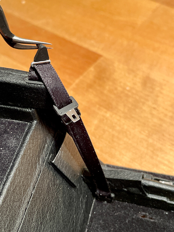

Bei der Internetrecherche habe ich festgestellt, dass der Gurt im Modell falsch befestigt ist, da die Umlenkung nicht an seitlichen Verkleidung sondern an der B-Säule sitzt.
Da ich ja die Verkleidung der B-Säule hinzugefügt habe kann ich die Gurtbefestigung dementsprechend anpassen. Ebenso wurden die eigentlich schon fertigen Seitenverkleidungen geändert da die Öffnung aus der der Gurt kommt nicht mehr seitlich sondern oben liegt.
Abschließend habe ich dann noch die Gurtschlösser gemacht. Im Tommaso Transkit sind schöne Decals für den Öffnungsmechanismus.

Ursprünglich war geplant, dass ich mit der Motorhaube und dem Dämpfer weitermache. Da ich dort aber noch auf eine Lieferung warte habe ich mit dem nächsten Bauabschnitt begonnen - dem Motor.
Wobei ich 2 Motoren mache.
Motor 1: Schaumotor auf Gestell
Motor 2: wird im Modell verbaut
Motor 1 wird mit dem umfangreichen Transkit von Tommaso Iuele so realistisch wie möglich verbessert.
Motor 2 wird mittels AMG Transkit und viel Scratchbuild aufgemotzt.
Ich werde beide Motoren gleichzeitig machen um effizienter zu sein.

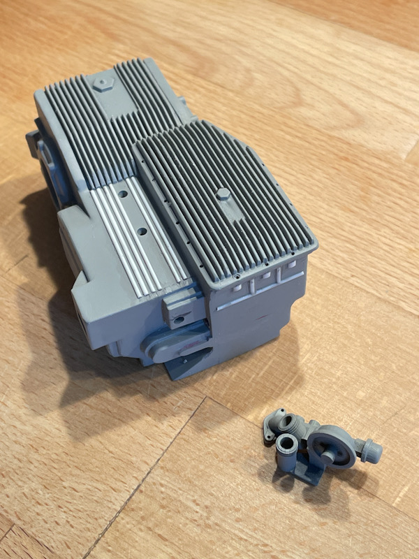

Begonnen habe ich mit Motor 1. Da im Tommaso Transkit viele Bereiche durch detaillierte Resinteile ersetzt werden mussten als erstes viele Bereich vom ursprünglichen Motor abgetrennt werden. Die gesamte Kupplungsglocke bzw. der Bereich des Ölfilters wurden mittels Säge entfernt. Da auch die Nockenwelle im Zylinderkopf detailliert abgebildet ist wurde auch dieser Bereich freigestellt.

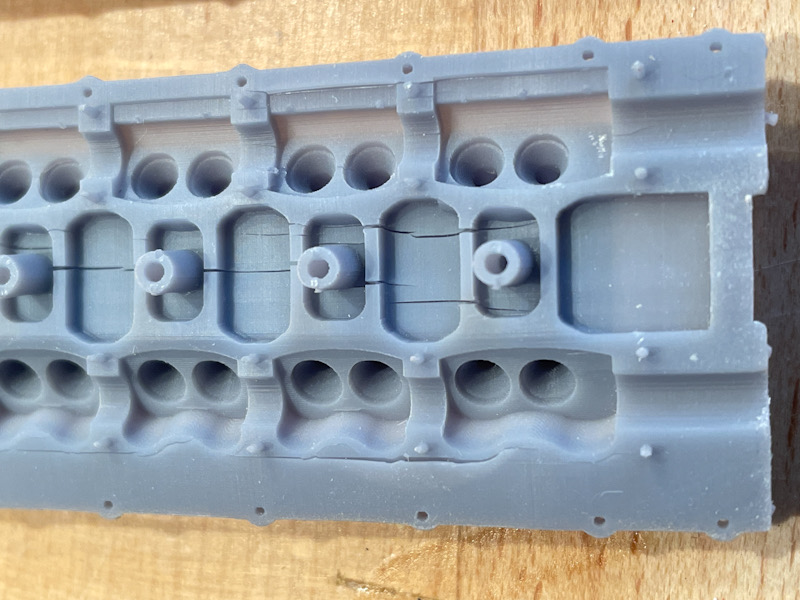

Nachdem alle Bereiche freigestellt waren wollte ich am Zylinderkopf weitermachen. Ich musste aber leider feststellen dass die Resinteile für beide Motorseiten massive Spannungsrisse haben. Dann wurden erst einmal alle Resinteile kontrolliert. Zum Glück waren nur die zwei Teile betroffen.
Ich habe dann Kontakt mit Tommaso Iuele aufgenommen und er schickt mir Ersatzteile. Wird aber ein paar Tage dauern.

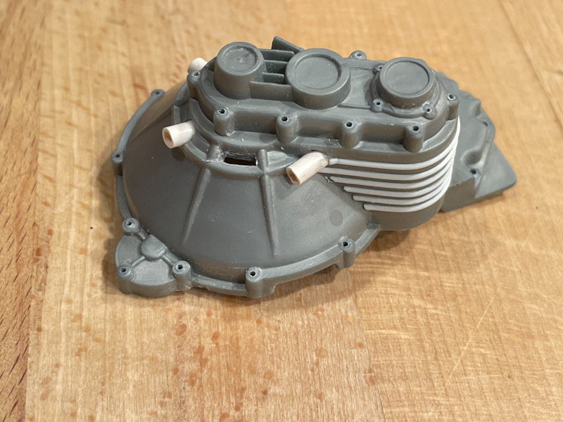

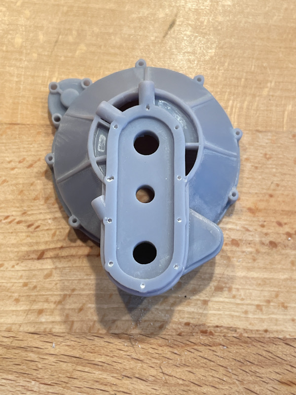

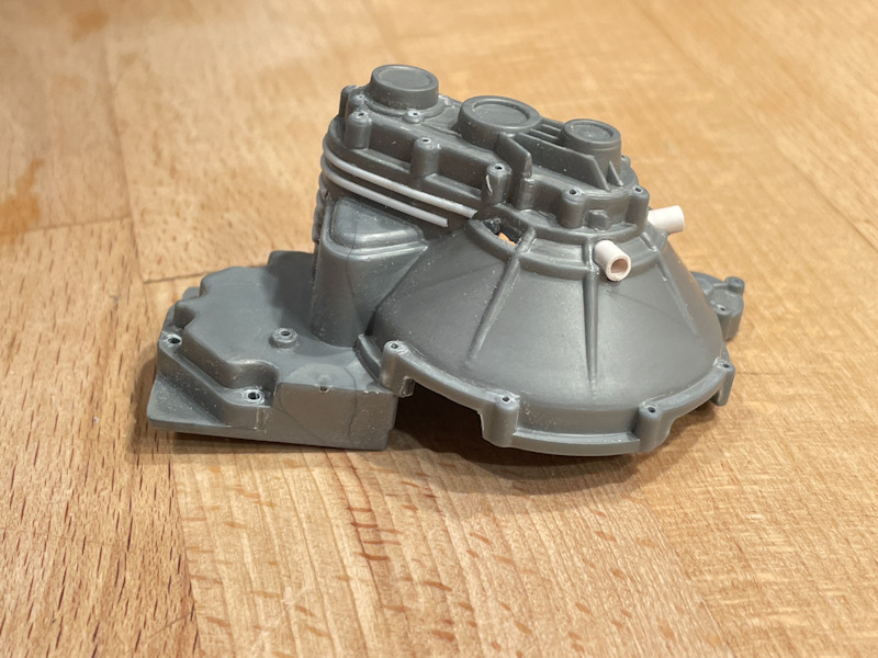

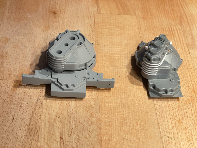

Weiter ging’s mit der Kupplungsseite am Motor 1. Hier sind im Transkit zwei große Resinteile. Da in manchen Bereichen die Schichtlinien vom 3D Druck sichtbar sind war hier einiges an Schleifarbeit notwendig. Danach wurde alles mit Tamiya Surface Primer grundiert und zusätzliche Bohrungen für die Schrauben gemacht.
Jetzt war dieser Bereich für Motor 2 an der Reihe wobei Motor 1 als Vorbild diente.
Zum eine wurden die seitlichen und vorderen Entlüftungsöffnungen in der Kupplungsglocke gemacht. Dann wurden fehlende Details wie Kühlrippen und Flansche für Anschlussverschraubungen hinzugefügt. Die gespritzten Schraubenköpfe wurden alle entfernt und Bohrungen für die Schrauben gemacht.
Hier der direkte Vergleich des Kupplungsbereiches von beiden Motoren.
Als Nächstes war das Getriebe mit Ölwanne an der Reihe. Bei beiden Motoren wurden fehlenden Kühl- und Verstärkungsrippen bzw. Schraubputzen hinzugefügt und die Schraubenköpfe entfernt.
Bei Motor 1 kommt im Bereich des Ölfilters ein detaillierter Resinteil zum Einsatz.
Bei Motor 2 wurden die Details mittels ABS nachgebildet.
Auch hier noch der direkte Vergleich.

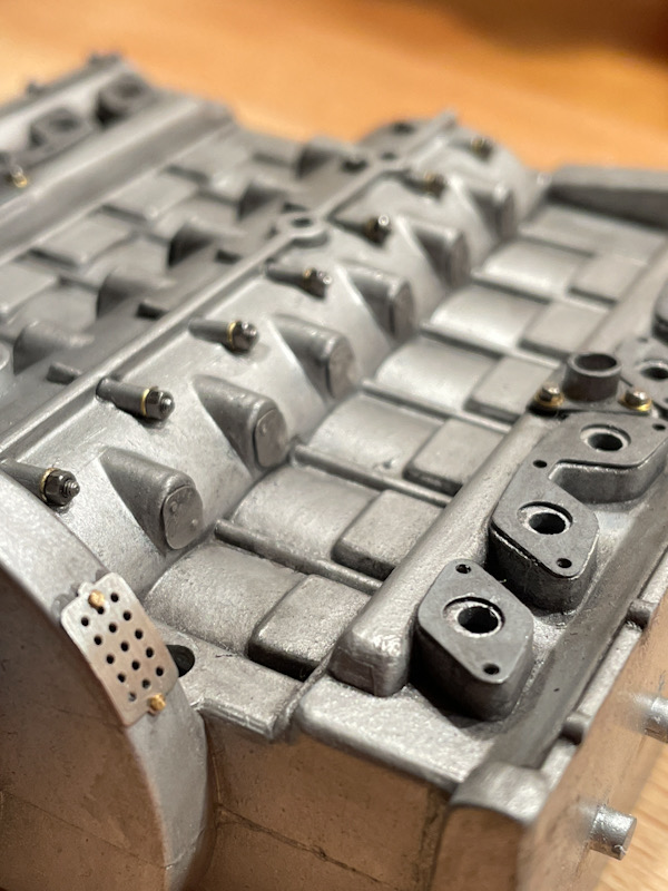

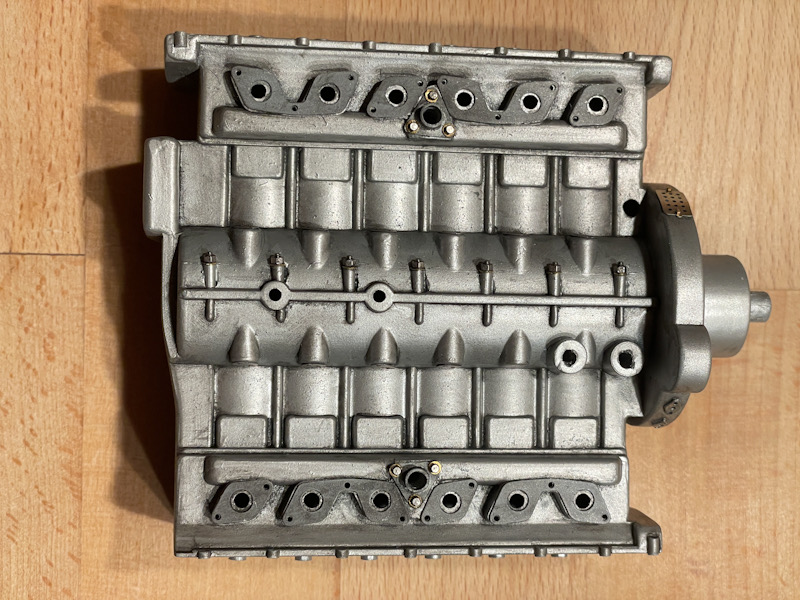

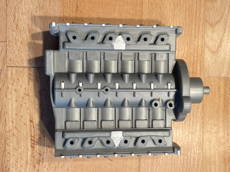

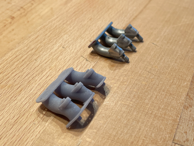

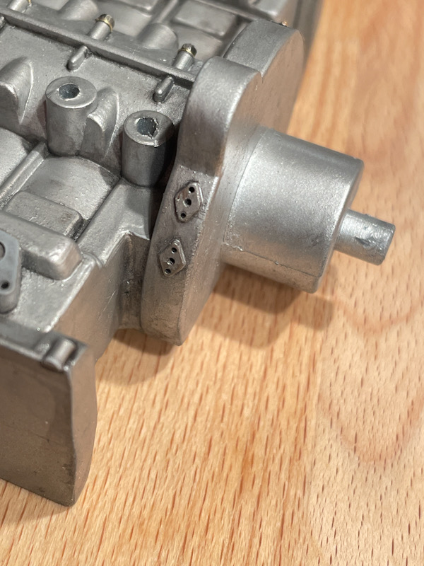

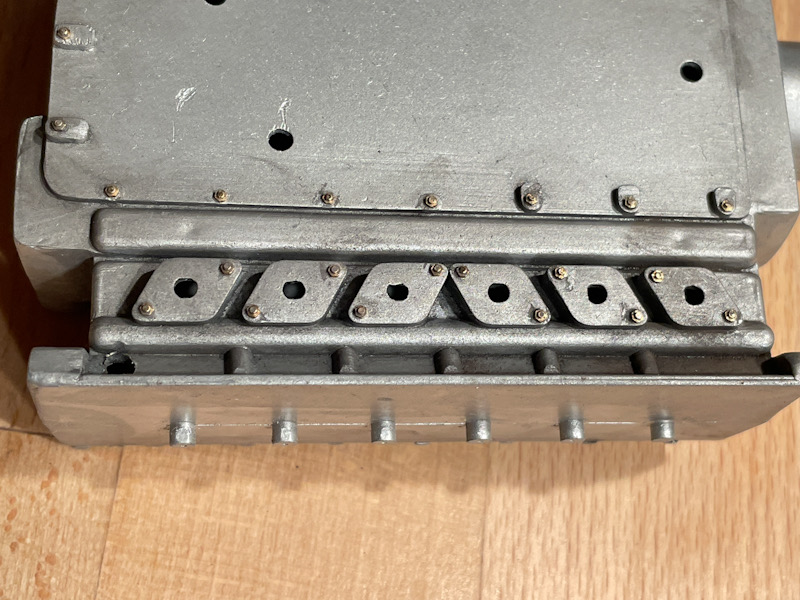

Weiter geht’s mit den Ansaugkrümmern für Motor 2 die im Bausatz sehr einfach gehalten sind.
Um die Schraubverbindung zwischen Ober- und Unterteil und die dazwischen liegende Dichtung abbilden zu können habe ich den Spritzgussteil in zwei Hälften geteilt und den fehlenden Flansch mit 1mm ABS abgebildet.
Beim unteren Segment wurden die fehlenden Dome für die Einspritzung mittels Weissmetallteile aus dem AMG Transkit abgebildet. Die Weissmetallteile passen zwar nicht perfekt, mit Superkleber und Tamiya Spachtelmasse war das aber schnell gelöst.
Bei Motor 1 ist diese Arbeit nicht notwendig da der ganze Ansaugtrakt im Tommaso Transkit durch neue Resinteile abgebildet wird die sehr detailliert sind.
Als Nächstes war Detailarbeit an den Kurbelgehäusen an der Reihe. Zum einen wurde bei beiden Motoren der Bereich wo das Kühlwasser angeflanscht wird mittels ABS und Spachtelmasse aufgefüllt und die Schraubdome hinzugefügt die notwendig sind um die zwei Gehäusehälften miteinander zu verschrauben. Am Motor zwei wurden dann noch die Schraubdome für die Zylinderkopfdeckel hinzugefügt. Bei Motor 1 muss ich da noch auf die Ersatzlieferung der Nockenwellenlagerung warten.
Dann wurden bei beiden Kurbelgehäusen die mitgespritzten Schraubenköpfe entfernt und die Bohrungen für die Schrauben gemacht.
Im Anschluss wurden die ersten Teile mit Vallejo Semi Matt Aluminium mittels Airbrush lackiert.
Die Teile für Motor 2 (der im Wagen verbaut wird) haben dann noch ein leichtes Washing und etwas Pigmente abbekommen um dem Ganzen einen gebrauchten Zustand zu geben. Motor 1 (Standmodell) soll wie neu aus der Fabrik bleiben.

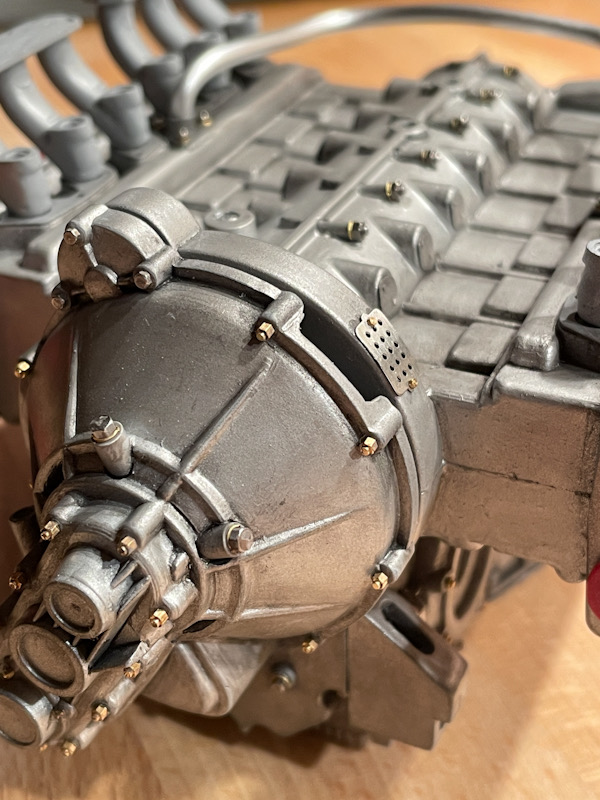

Danach war Schraubarbeit an Motor 2 angesagt. Bei diesem Motor werden Schrauben unter 1 mm mit Dummyschrauben aus Messing abgebildet (Schraube und Mutter = 1 Teil). Beim Standmodell werde ich die teurere Variante machen und fast ausschließlich richtige Schrauben mit getrennten Muttern verwenden. Wird zwar eine Schei…. Arbeit da fast alle Verschraubung als Stiftverschraubung ausgeführt sind => Gewindestift einsetzen, Beilagscheibe und Mutter anbringen.
Am Kurbelgehäuse wurden dann noch diverse Ätzteile (Verschlusskappen, Flansche für Ansaugkrümmer und Kühlwasser, Kabelanschlüsse, Entlüftung) angebracht die sowohl aus dem AMG und dem Tommaso Transkit stammen.
Schrauben und Ätzteile wurden dann auch noch etwas verschmutzt.
Im Probeverbau macht das Ganze schon einen guten Eindruck.
