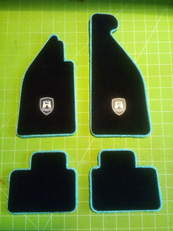

183
Samstag, 7. Januar 2023, 18:03
Das sind die gelieferten Gummimatten. Links ist die rechte Matte und zeigt die Unterseite. Rechts die linke Matte für die Fahrerseite.
Und das sind meine Creationen:
184
Montag, 9. Januar 2023, 09:39
Das
Die originalen Gummimatten sind zwar auch nicht der Brüller aber sie gefallen mir doch besser als die Matten mit den Logos. Diese passen optisch in meinen Augen nicht so in den 61er Oldie. Bietest Du noch andere Sachen für den Käfer an?
Ralf

186
Montag, 9. Januar 2023, 19:41
@ Ralf:

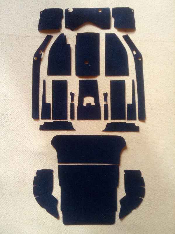

Naja, die Matten und Teppiche entsprechen halt nicht dem originalen Auslieferungszustand. Aber letztendlich ist doch erlaubt was gefällt. Original gab /gibt es ja auch Teppichsätze und Fußmatten für den Käfer im Zubehör zu kaufen. Auch anderes "wertvolles" Zubehör, wie Netzablage, Blumenvase, Sonnenblende etc. :lol: Warum also nicht auch fürs Modell. :nixweis:
Im Moment hab ich nur Teppich, Fußmatten, Kennzeichen und Betriebsanleitung im Programm. Es sind aber noch einige Sachen in Planung.
LG Andy

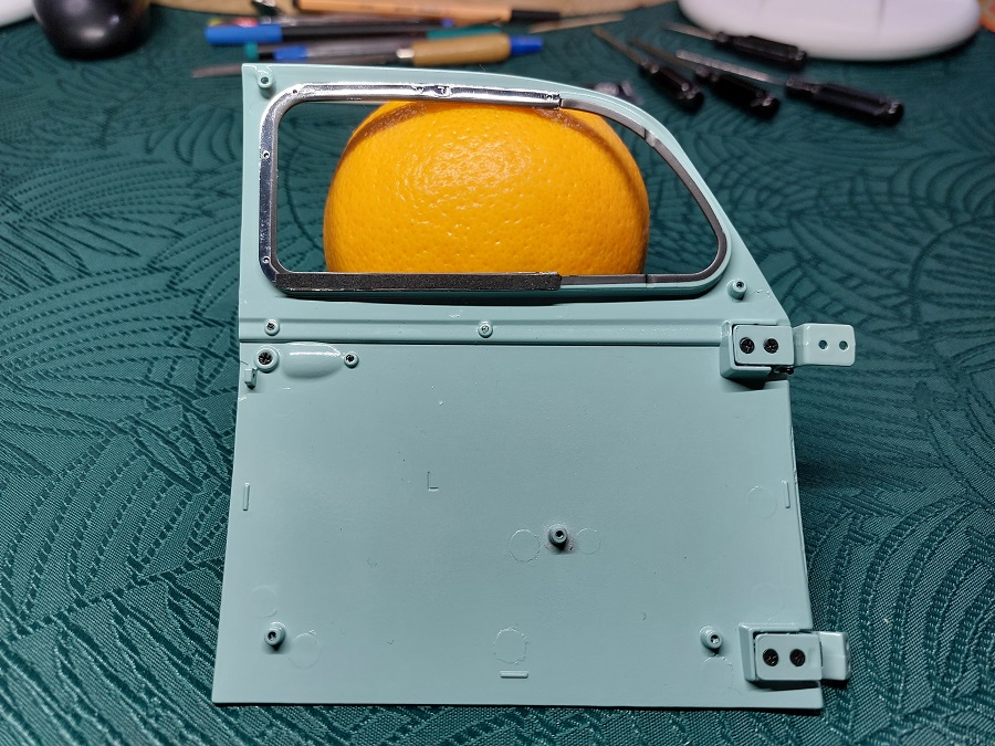

Heute kam die aktuelle Lieferung des Käfers ins Haus. Sie beinhaltete die Ausgaben 52 bis 55. In ihnen wurde die erste Tür komplettiert und die zweite begonnen.
War alles kein Problem. Von der Stofftasche der Tür mal abgesehen. Die habe ich falsch angebaut und werde das bei der nächsten Gelegenheit korrigieren.
Nächsten Monat kommt das große Chassis und den Rest der zweiten Tür. Wahrscheinlich werden die Türen in das Chassis integriert. Dann werden sicherlich auch
bald die Kotflügel folgen. Ich freu mich.

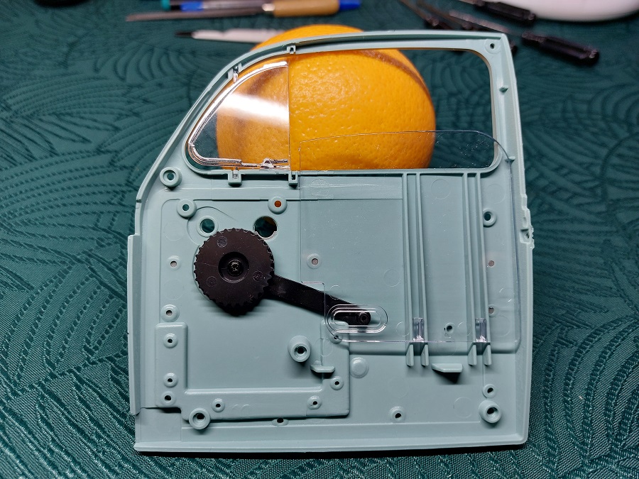

Funktioniert bei dir das Fensterkurbeln?
Ralf

Sonntag, 29. Januar 2023, 09:04
Moin Ralf. :wink:
Ja, bei mir klappt es. Obwohl das kleine Zahnrad etwas wackelt.
Muss ich mich nochmal drum kümmern.
Viele Grüße Bernd. :prost:
192
Sonntag, 29. Januar 2023, 14:50
Du Glückspilsener :-) .
Im anderen Tröd habe ich meine dafür notwendigen Änderungen dargestellt. Es funktioniert nun sehr geschmeidig. Die Kurbel steht bei geschlossenem Fenster auf 2:00 Uhr, zeigt genau auf die obere Ecke der Türverkleidung. Die Schraube des kleinen Zahnrades geht tatsächlich sehr schwer bis zum Ende rein, hatte ich auch.
Türdichtungen fehlen bei der Tür an allen möglichen Stellen, dafür ist der Zuziehgriff erstens nie so im Original verbaut gewesen und er ist auch zu groß ausgeführt. Die Türtasche war auch nicht aus so groben Stoffmaterial.
Ralf
193
Sonntag, 29. Januar 2023, 18:01
Hallo Ralf. :wink:
Habe die Tür nochmal überarbeitet. Damit die Kurbel nicht so wackelt, habe ich Teile eines Strohhalmes zurecht geschnitten und zwischen Türverkleidung und Kurbel geschoben. Jetzt wackelt sie nicht mehr.
Unter der Schraube des Fensterhebers habe ich Miniunterlegscheiben drappiert. Das Heben und Senken des Fensters funktioniert einwandfrei. Die Türtasche habe ich zurecht geschnitten und eingebaut.

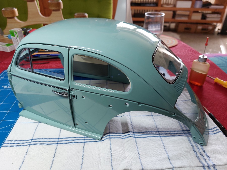

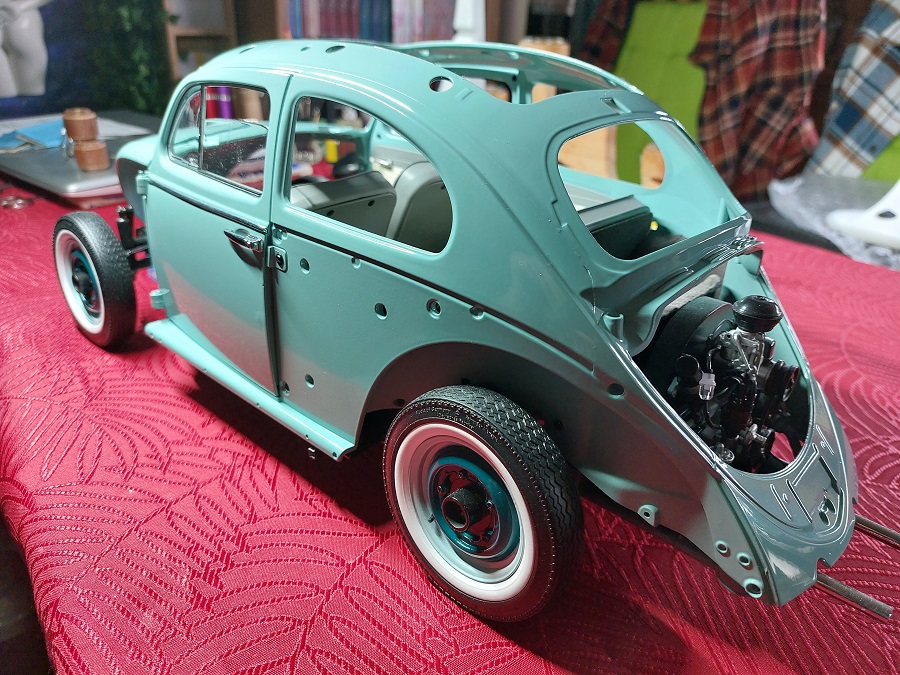

Heute kamen die aktuellen Nummern, 56 bis 59, ins Haus. Mit den ersten drei Ausgaben wurde die zweite Tür vervollständigt. Die 59 beinhaltete die große Karosserie,
an der ich die beiden Türen provisorisch angeschraubt habe. Zum Fototermin habe ich die Haube draufgelegt. Jetzt sind es noch ein halbes Jahr, bis der Käfer vollständig ist.
Viele Grüße Bernd. :party:

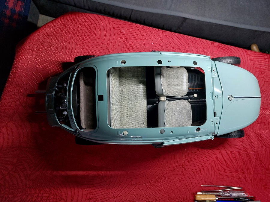

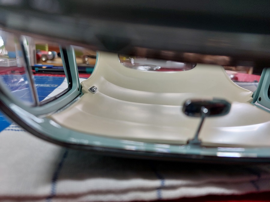

Heute kamen wieder neue Ausgaben des Käfers ins Haus und brachten die Nummern 60 bis 63 mit. Waren nur große Teile und gab nicht viel zu tun. Ließ sich alles prima einbauen.
Was mich nervt, ist der freie Rand um die eingebaute Frontscheibe. Ich weiß nicht, ob später noch was von drinnen dagegen kommt, aber es sieht bled aus.
Das wars schon wieder. Vor einigen Tagen hatte ich an meinen Regalschränken Staub gewischt. Dabei ist mir der Kabelbaum des Käfers in die Hände gefallen. Dabei ist mir aufgefallen,
das die LED´s der Frontbeleuchtung doppelt ausgeführt sind. Also für jeden Scheinwerfer zwei LED´s. Wieso zwei???
196
Dienstag, 21. März 2023, 08:40
Hat alles gepasst?
Einige Mitbauer hatten unschöne Stellen im Bereich der Scheibenöffnungen. Bei der Montage des Innenspiegels habe ich mehrere Anläufe benötigt. Und beim Verschrauben der Frontscheibe drehte trotz Öl zum ersten Mal eine Schraube ab.
Ralf
197
Dienstag, 21. März 2023, 11:40
Hallo Ralf. :wink:
Nee, keine Probleme. Der Innenspiegel ging beim zweiten Anschraubversuch ran. Ich habe auch Öl in die Schraubenlöcher
getan. Keine Schraube hat ihren Kopf verloren. Glück gehabt.

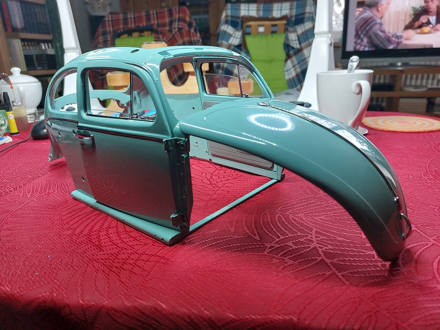

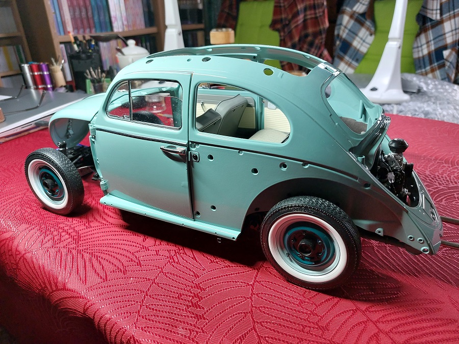

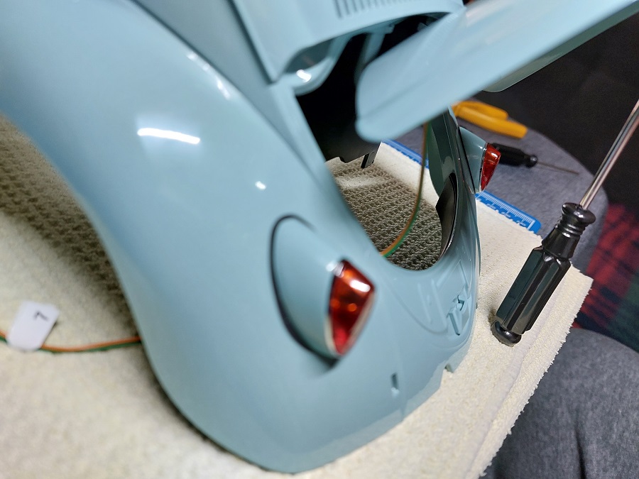

Die neuen Ausgaben des VW Käfers sind gekommen und wurden schnell verbaut. Es waren die 64 bis 67. In ihnen waren Innenausbauten sowie die beiden Angstgriffe enthalten.
Die letzten beiden Ausgaben enthielten die beiden Hinteren Kotflügel plus Seitenteil plus Rückleuchten. In den nächsten vier Ausgaben dreht es sich alle um die Heckklappe.
Eine Lieferung später geht´s um das Armaturenbrett und danach die vorderen Kotflügel.
An dieser Stelle möchte ich mich bei einem sehr guten Freund und Kollegen bedanken, der mir in einer "Notsituation" geholfen hat. Vielen lieben Dank nochmal.
199
Freitag, 28. April 2023, 15:26
Moin Bernd :wink:
Bei den hinteren Fenstern ist dir leider ein grober Fehler unterlaufen. Die Scheiben (falls es Ausstellfenster darstellen sollen) gehen nach AUßEN auf. Wenn du die Verkleidung mit den Scheiben ansetzt musst du drauf achten dass die Scheiben außen sind. Sie sollten dann an der Verkleidung, die oben etwas über den Fensterausschnitt ragt, anliegen. In einigen Fällen ließen sie sich nicht komplett schließen. Dann kannst du die beiden Schrauben vom Haltesteg, der die Scheibe hält, etwas lösen. Dann ist das Gelenk etwas leichgängiger. Einige Kollegen haben die Scheibe auch festgeklebt, da die Öffnungsmechanik für ein Ausstellfenster völlig fehlt.
LG, Andy

Samstag, 29. April 2023, 01:22
@Grannyandy.
Ich muß dir zustimmen. Die sind in echt extrem selten und gesucht. am Türholm waren sie nur mit einem U förmigen blech am Fensterrahmen eingesteckt, und hinten mit einem Kniehebel Gelenk? befestigt. Ich hatte damals 3 Sätze davon.
https://duckduckgo.com/?t=ffab&q=vw+k%C3…847080cr_ml.jpg
https://duckduckgo.com/?t=ffab&q=vw+k%C3…ster_kaefer.jpg
202
Samstag, 29. April 2023, 06:37
@ ehvorwald
Das ist richtig. Die Bilder habe ich auch als Referenz genommen. Das Scharnier vorne ist ja recht gut gemacht, nur hinten fehlt halt was. Den Kniegelenkverschluß hab ich mir aus Messing U-Profilen selber gebaut. Bild 1 habe ich als Vorlage genommen und dann entsprechend die einzelnen Teile (insgesamt 4 ohne Schrauben) angefertigt. Die funktionieren jetzt wie beim Original.Inzwischen wurden die Messingteile auch noch "verchromt" und die Stecknadeln, die ich als Verbindung genommen hatte, durch M1 Schrauben + Muttern ersetzt.
In der FB-Gruppe habe ich auch 2 Videos von der Funktion gepostet. Geht ja hier leider nicht.
LG, Andy
203
Samstag, 29. April 2023, 09:26
Hallo Andy. :wink:
Ooh Schande über mich. Da habe ich echt nicht aufgepasst. Werde ich so schnell wie möglich ändern.
Danke, das dir das aufgefallen war.

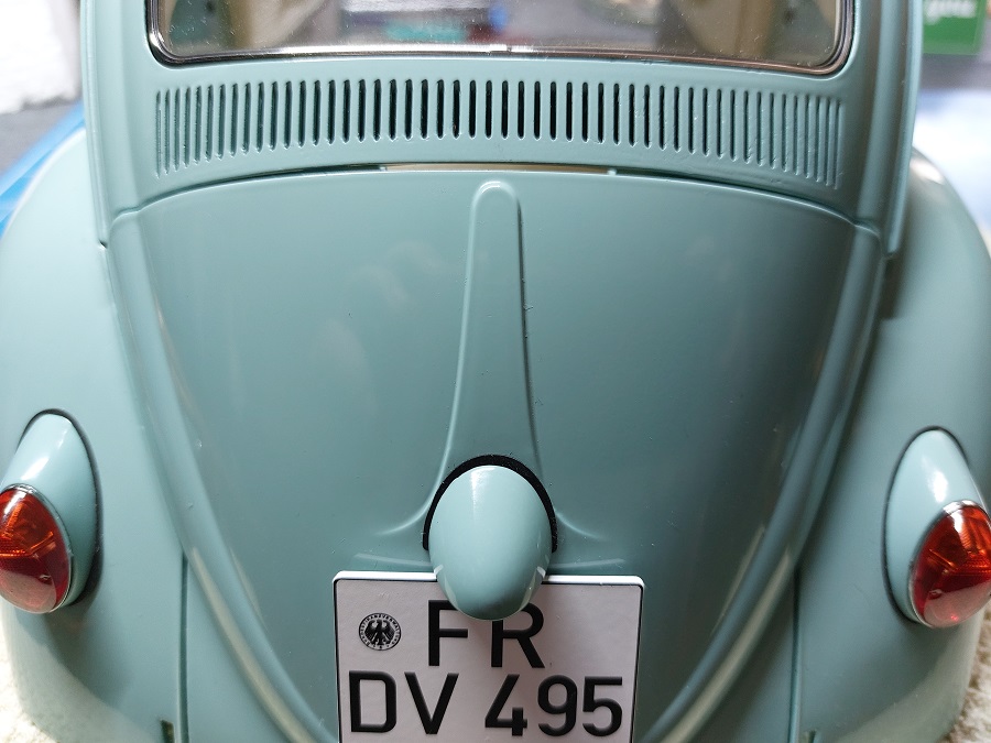

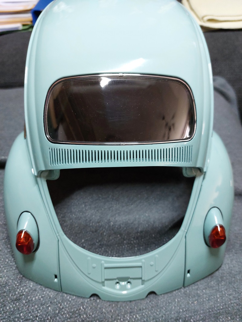

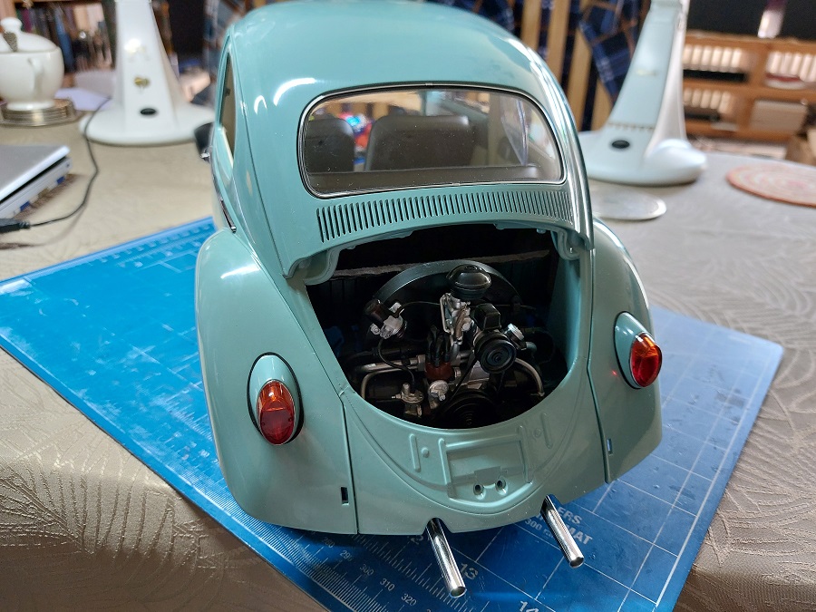

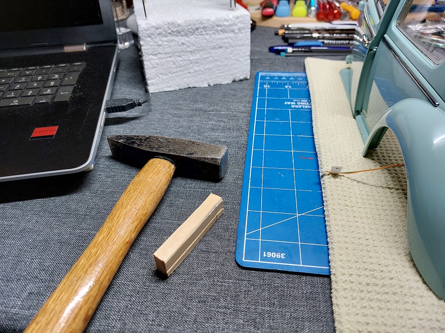

Mit der aktuellen Lieferung, 68 bis 71, sind tiefe dunkle Wolken aufgezogen. Ein hinteres Seitenfenster ist mir beim Umbau abgebrochen. Ist jetzt ein fest geschlossenes Fenster geworden. Das andere funktioniert.

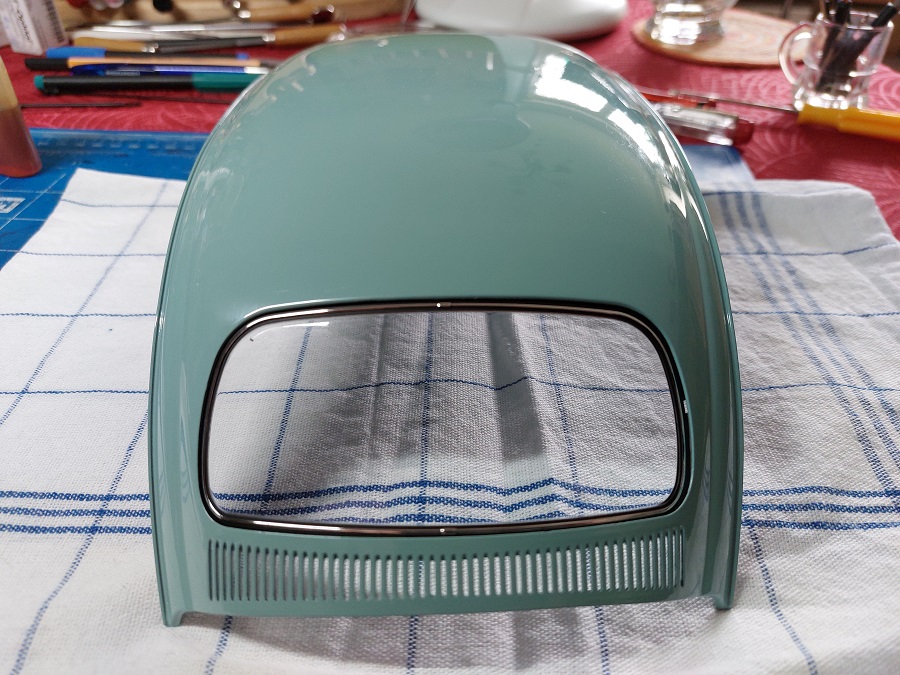

Aber die Heckklappe hat mir den Rest gegeben. Wie ich bei einigen anderen Kollegen schon gesehen hatte, sitzt das Ding schief, und hat einen großen Spalt unter den Lüfterschlitzen. Dann scheint die Haube flacher
zu sein, als der Bogen der Lüfterschlitze. Ich mach erst mal Schluß für heute, sonst klatsche ich noch den Käfer gegen die Wand. Morgen oder Übermorgen, wenn ich total entspannt bin, gehe ich die Klappe nochmal
an. Vielleicht fällt mir dann was ein, das die Klappe richtig sitzt und beweglich dabei bleibt.
Der Dachgepäckträger dagegen lief wie ein Länderspiel. Ohne Probleme ging der Zusammenbau von statten. Für die PM Schrauben habe ich das Gewinde reingeschnitten, damit mir die dünnen Schrauben nicht abdrehen.

206
Mittwoch, 17. Mai 2023, 08:57
Die Motorhaube habe ich mit sanfter Gewalt angepasst und auch die Befestigungswinkel benötigten etwas Nachdruck, hoffentlich klappt dies auch bei dir und deinem Käfer.
Ralf
207
Donnerstag, 18. Mai 2023, 16:36
Hallo Ralf. :wink:
Ich habe zum Hammer gegriffen. Natürlich war auch ein Stück Holz dabei. Hat solange was auf den Hintern bekommen, bis der Spalt relativ vernünftig war. Die Bügel haben auch
noch was auf den Deckel gekriegt. Jetzt ist alles so, das man zufrieden sein kann.
208
Freitag, 19. Mai 2023, 13:14
Das sieht auch viel besser aus. Gut gemacht von dir :ok:. Bei der Verkabelung mag man später die Motorhaube nicht öffnen oder? Es sieht einfach nur primitiv aus. Aber eine bessere Lösung habe ich nicht. Ggf. das Klebeband einfach mit der richtigen Farbe des Käfers überpinseln?
Ralf
